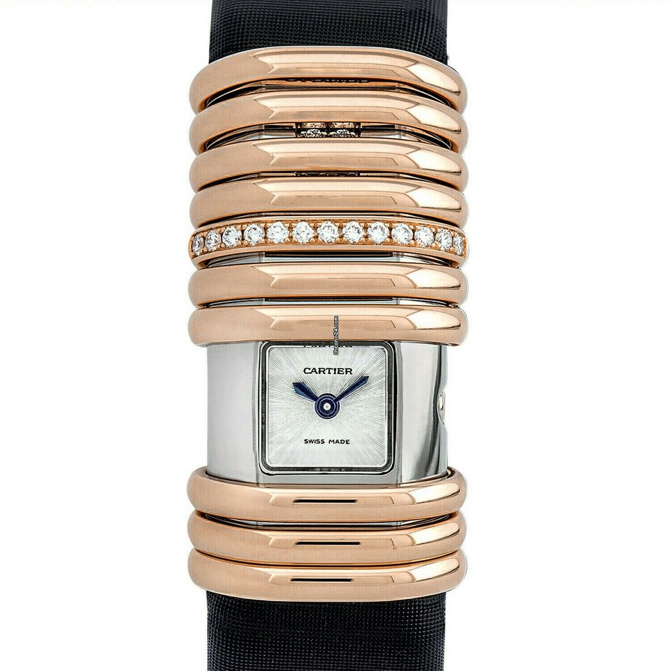

Mijn vrouw heeft een Cartier horloge model Declaration. Daar zou een nieuwe batterij in moeten.
Via de officiele kanaal duurt dat ongeveer 6-7 weken en is kostbaar. Waar kun je dat goed en veilig laten vervangen waarbij hij dan ook weer goed waterdicht is.
Bij elke GOEDE juwelier en/of horlogemaker die het ook kan testen op waterdichtheid.
Hier in Goes kost met testen mee €12,50
Ik weet niet of elke juwelier dit model aandurft.
Het is inderdaad wel erg kostbaar bij Cartier, misschien een horlogemaker hier op het forum (of een bekende van het forum) die er iets aan kan doen?
Gaaf horloge @Nightjar , erg apart.

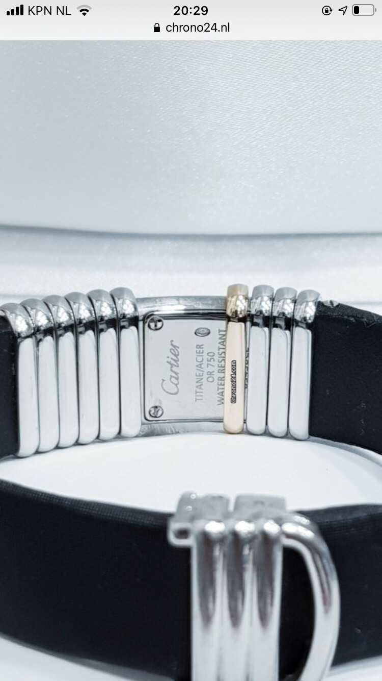

Ik meen dat de caseback met schroefjes vast zit. Van Willegen in Rotterdam heeft een goede horlogemaker en ik dacht dat zij vroeger ook Cartier AD waren. Mijn ervaringen zijn goed bij hun.
Vaak moet er ook de nodige aangekoekte DNA verwijderd worden eerst, eigen ervaring is dat dameshorloges gemiddeld het ranzigst zijn.
Voor 12,50 is het wel bijna uitbuiting om dit gedaan te willen hebben. Ziet er als een pittig klusje uit.
Volgens mij moet bij dit model eerst de band eraf gehaald worden om wat ringen eraf te halen anders is er geen ruimte om het deksel te verwijderen.

Bedankt allemaal voor jullie input! Het zal hoogstwaarschijnlijk toch wel een Cartier reparatie worden omdat ze onderdelen, zoals pakkingen, niet aan derden leveren. En dit is een wel heel speciaal model.
