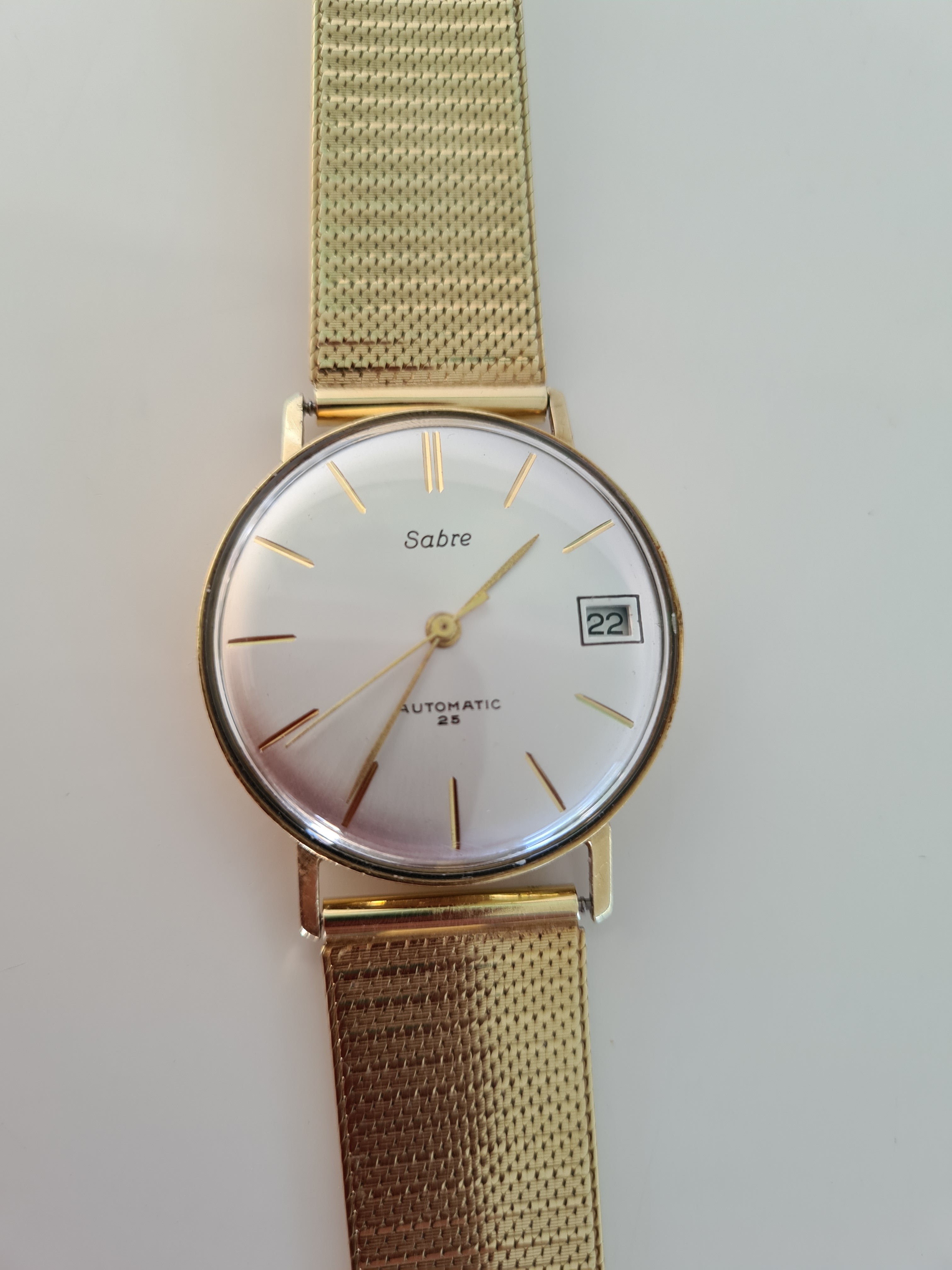

Hallo iedereen,

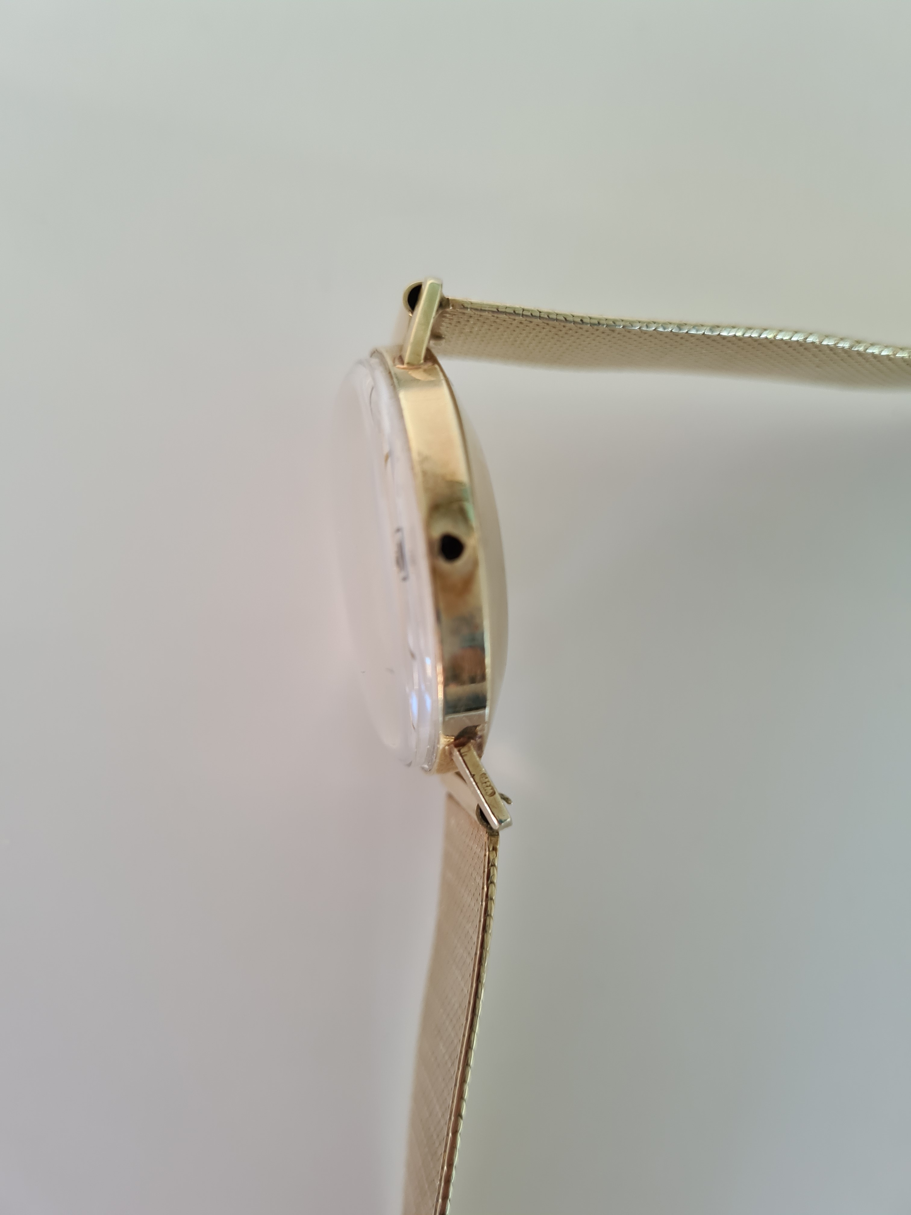

Ik heb een Sabre horloge waarvan de kroon is afgebroken ( zie fotos). Het horloge werkt prima, maar kan zo niet ingesteld worden. Op de ek waar de kroon hoort te zitten is deze 3 mm dik. Wie kan mij helpen aan ee doble kroontje, kleiner dan 3mm.?
Foto’s zijn niet heel duidelijk, maat volgens mij heb je voor dit horloge een stofdichte kroon nodig. Die zijn genoeg te krijgen, zie bijvoorbeeld hier:
https://www.cousinsuk.com/category/dustproof-watch-crowns
Echter zul je hiervoor meer gegevens nodig hebben dan alleen de maat van de kroon. Ook de draaddiameter van de stift is van belang.
Overigens lijkt het erop dat je stift ook afgebroken of verdwenen is, je hebt dus ook een nieuwe stift of stiftverlenger nodig.
Ik zou even een horlogemaker opzoeken als ik jou was :wink:
