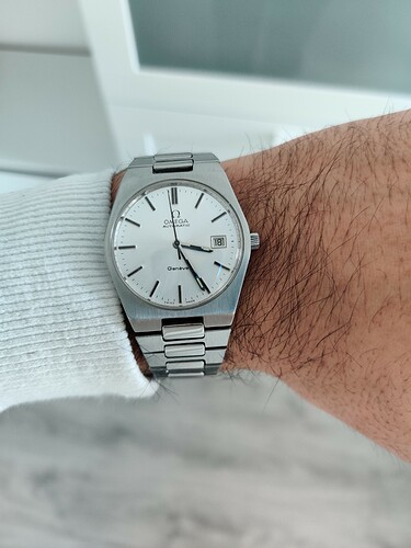

Heb een vintage omega thuis.
Mooi ding.
Als ik draai met mijn pols hoor ik een geluid.
Ik kan ook niet met de pols draaien, maar dan kan ik geen tijd aflezen.
Het lijkt alsof de rotor of een onderdeel in de uurwerk ronddraait.
Het horloge zelf houdt de tijd goed bij en mankeert verder niets aan het horloge.
Wat kan het nou zijn?
