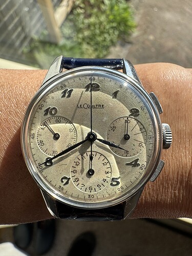

Deze LeCoultre was voor de US markt en heeft een UG 285 uurwerk. De Europese markt had als benaming Jaeger en had volgens mij een Valjoux uurwerk.
Net terug van horloge maker :blush:
Als je rechts op het uurwerk kijkt, zie je “VXN” staan. Dat stond op de US calibers van UG volgens mij.
Nee hoor, ook gewoon UG.
VXN is Vacheron. Dat was de importeur in de USA

JLC werd door Wittnauer in Amerika op de markt gebracht onder de benaming leCoultre i.v.m. de importheffingen op horloges, onderdelen en losse uurwerken werden lager belast dus werd een constructie bedacht om minder belasting te betalen.
De uurwerken werden geheel gemonteerd uit Zwitserland geïmporteerd, vervolgens werden de kasten in Amerika gemaakt door o.a. Wadsworth, Star, Axel Brothers en Keystone, ook de wijzerplaten werden in Amerika geproduceerd. Het geheel werd dan in elkaar gezet bij Wittnauer.

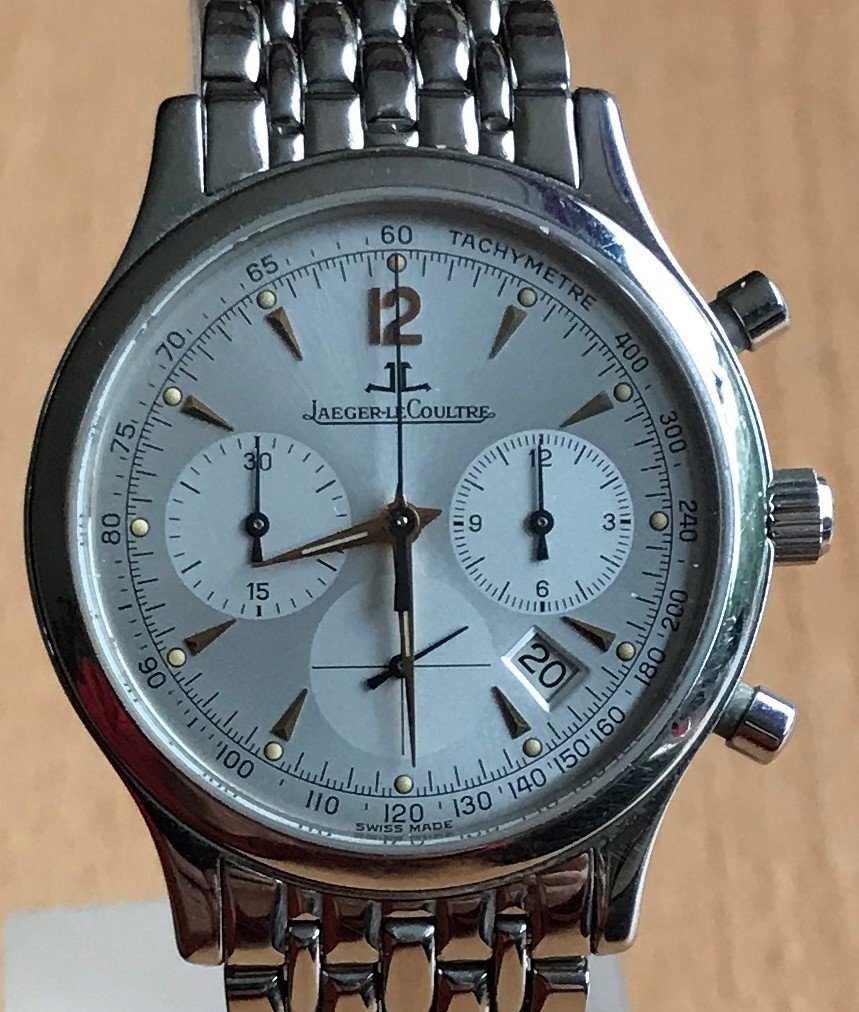

In mijn eigen JLC verzameling zit een mechanische Jaeger leCoultre Chrono geproduceerd in Zwitserland voor de Europese markt en een Jaeger leCoultre master control uit 1990, quartz gestuurd met mechanische chrono functie en heeft 25 lagerstenen. Kaliber 630.
Tja, deze manufactuur is van grote klasse en ik sleutel dan ook graag met plezier aan JLC uurwerken.
Hier nog een foto van mijn Chrono’s.
