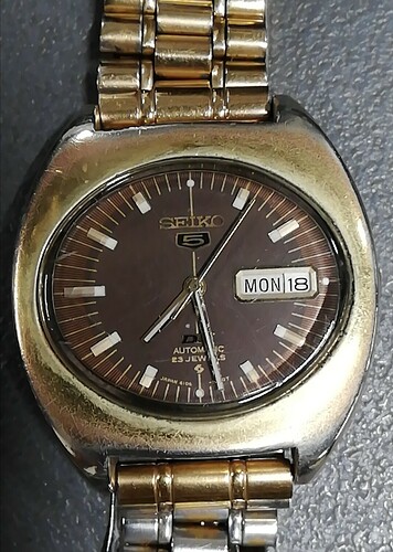

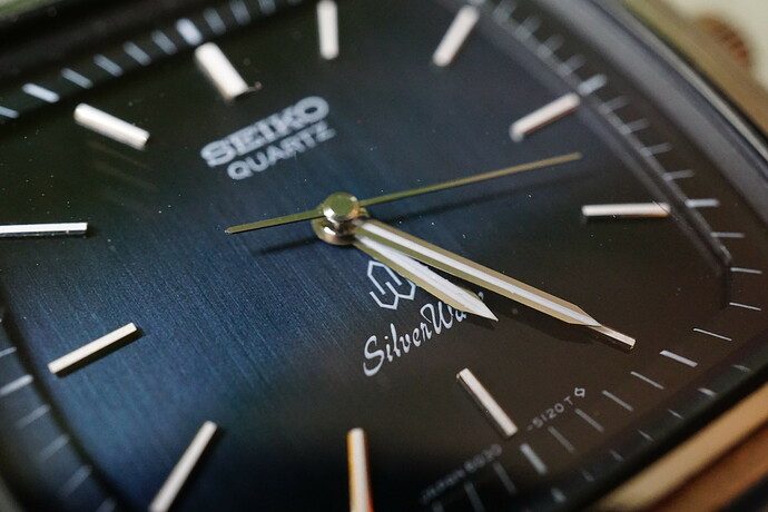

Nieuwe aanwinst via HF! Al een tijdje op zoek naar dit model met de “open”. wijzers.
je moet een sr1130sw hebben
Heel goede keuze
Thanks!

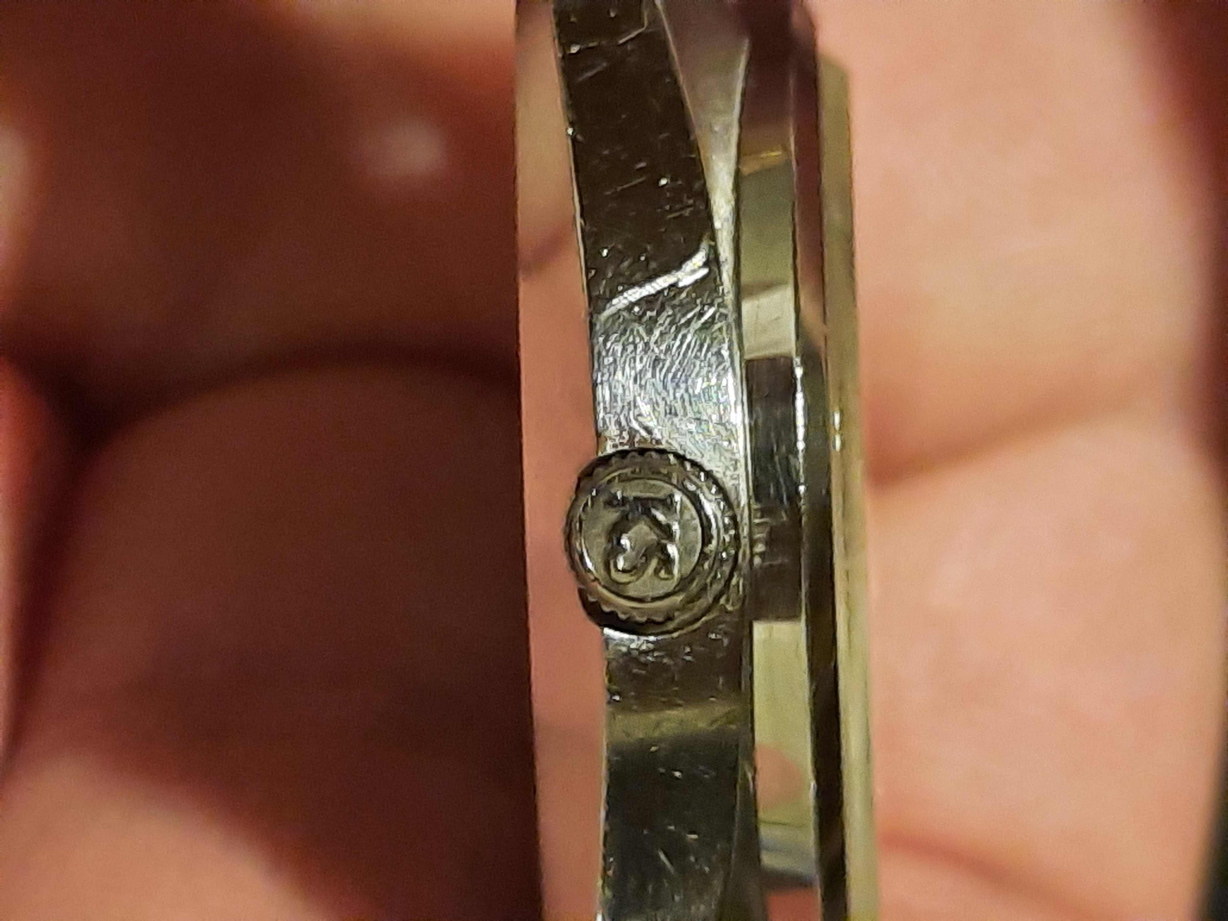

Gewoon hier van HF, het is de oude Lord Matic van @Chelmswood. Bandje zat erbij en is een Ko bandje.

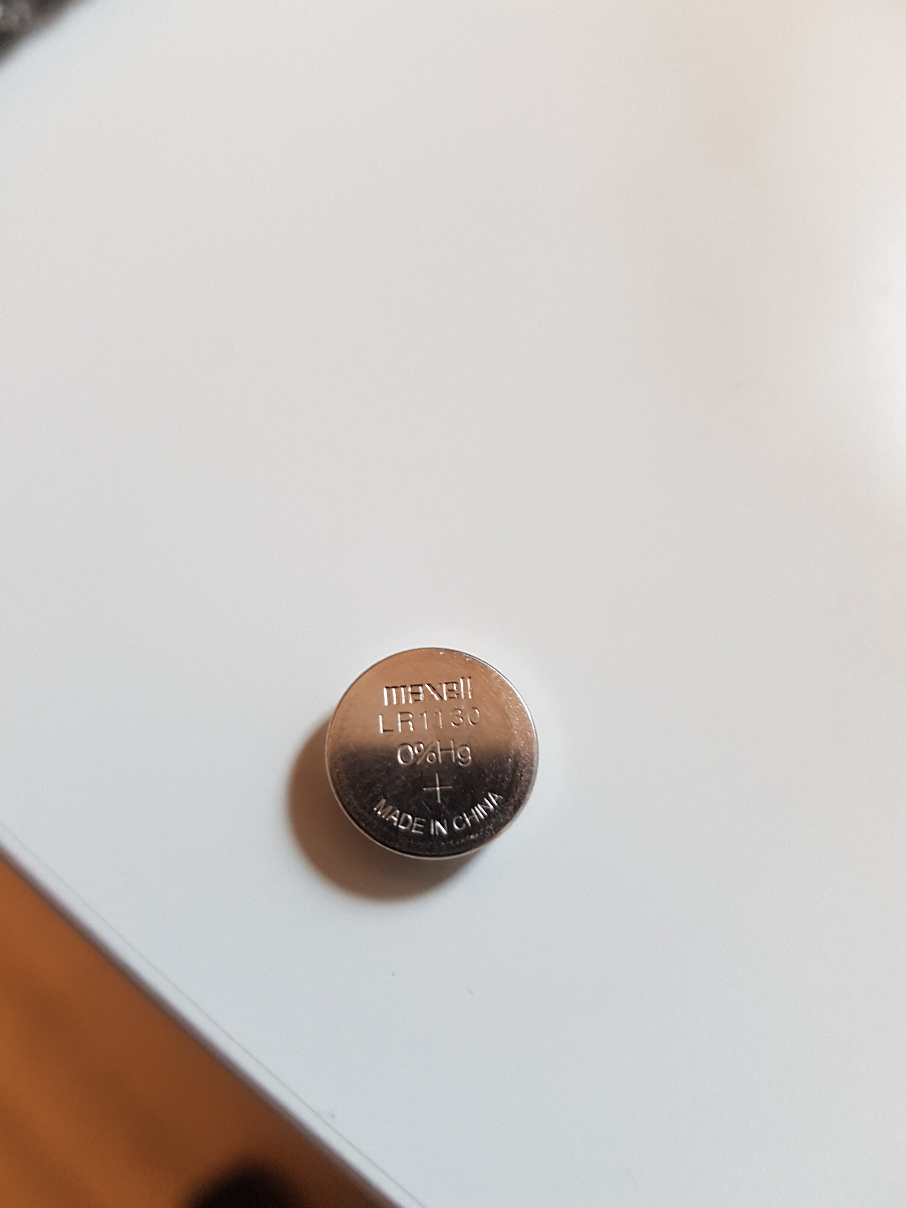

LR is alkaline batterij. Die moet je er niet in willen. De SR zijn de silver oxide en zijn veel beter.
1130 is het formaat. 11mm in diameter en 3,0mm dik
Niet alle merken gebruiken die naamvoering. Maar de japanners, maxell, sony, seiko etc wel. Renata gebruikt bijvoorbeeld heel ondoorzichtige typenummers. Terwijl bij de japanners het formaat meteen kan aflezen van de naam.
Waar haal je deze SR batterijen?
Geniet ervan! Heel mooi deze!
Gelukt Koekoek! Nieuw batterijtje zit erin en werkt weer prima! Bedankt voor je hulp!

Waarom zijn deze SR beter (had ik beter tegelijk kunnen vragen)?
Wat een mooie Seiko Rick. Proficiat.
SR batterijen geven gelijkmatiger hun stroom af en hebben een hogere capaciteit/levensduur. Dus voor in een horloge is dat fijner. Het prijsverschil is relatief wel groot, maar absoluut niet. Die ene euro zou ik er graag voor over hebben als dat betekent dat je veel minder vaak de batterij hoeft te vervangen.

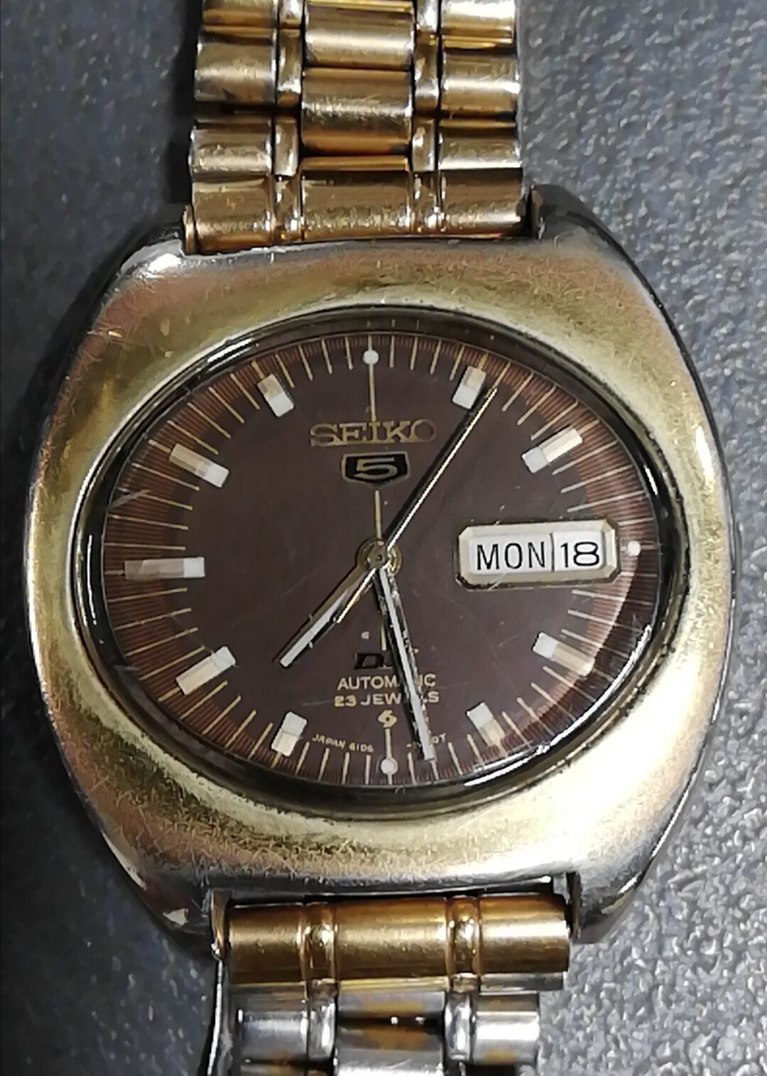

Mooie wijzers, mooie 44GS kast.
@Koekoek, ik dacht dat Daini vaker die kastvorm maakte. Zij kwamen ooit een soort van met de eerste, in ieder geval. Of had ik dat mis?

De juwelier hier zet er altijd een LR in.
Ik heb er een aantal liggen, daar zal dat wel
een LR inzitten verwacht ik.
Ik begrijp nu ook dat ze minder kans op lekken hebben.
Wat is wijsheid, zelf vervangen met SR?

Met de 44GS? Ik zou het niet precies weten. Het in ieder geval een kastvorm die Seiko veel gebruikt rond die tijd. Mijn favoriet is waarschijnlijk de 5216-8020.
Ik zou het niet weten. Maar ik dacht dat ze meestal pas echt veel gaan lekker als een batterij leeg is. Ik zou gewoon bij het vervangen als de volgende keer leeg zijn er SR’s in doen.

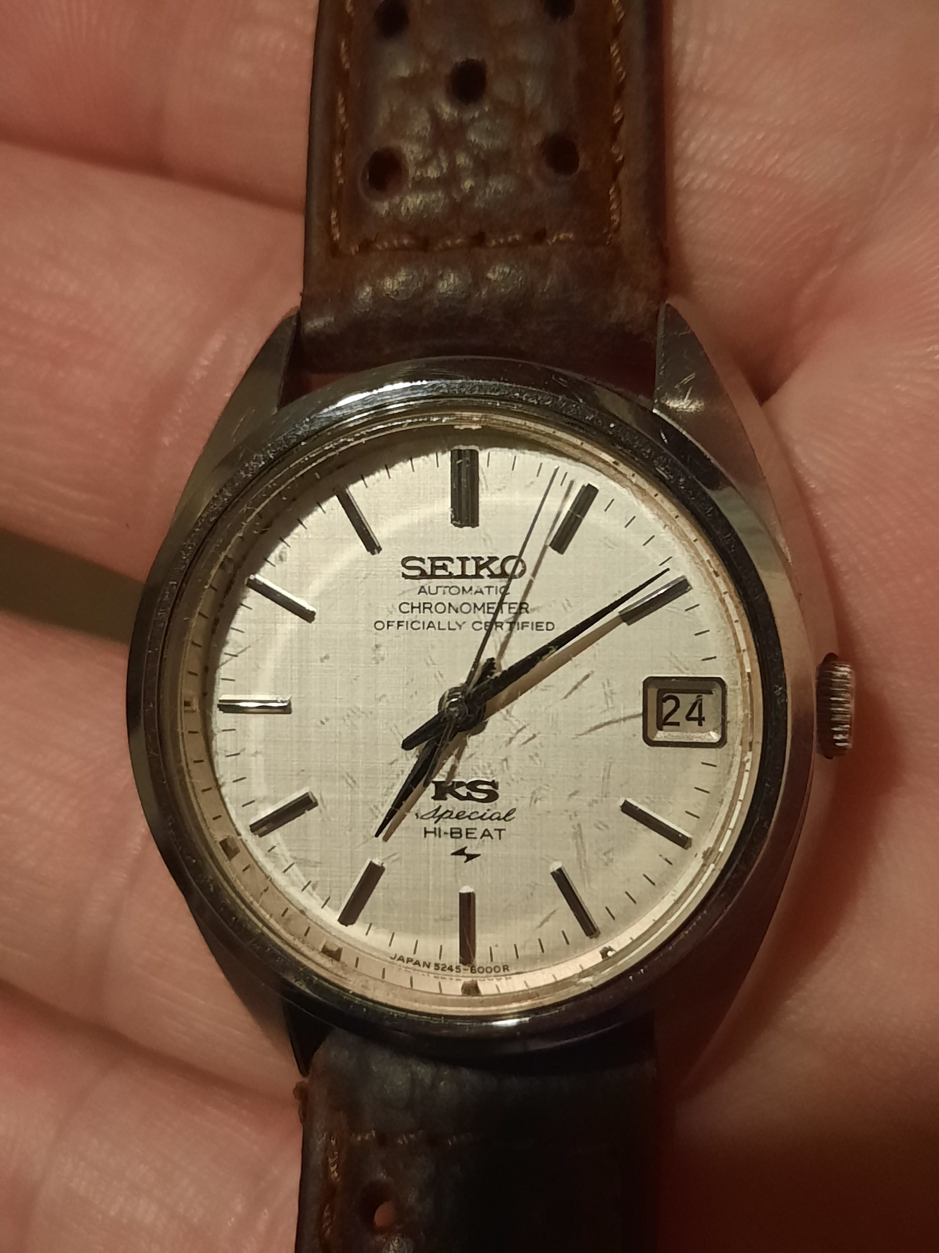

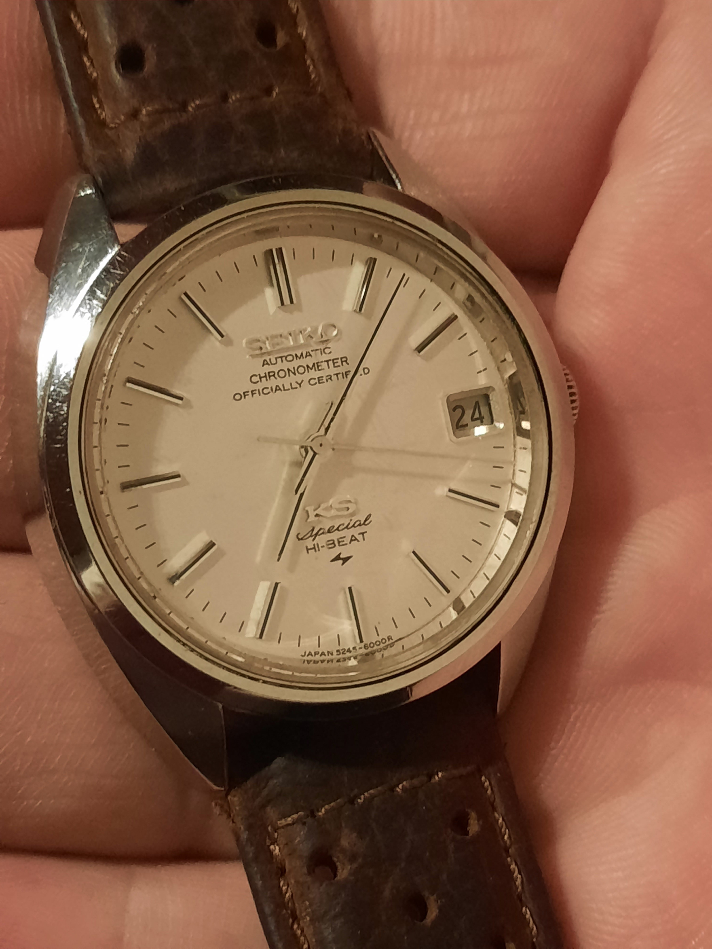

Late reactie maar mooie combinatie met dit bandje!
Waar heb je deze horlogeband gekocht als ik vragen mag?
