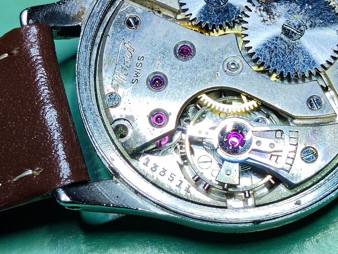

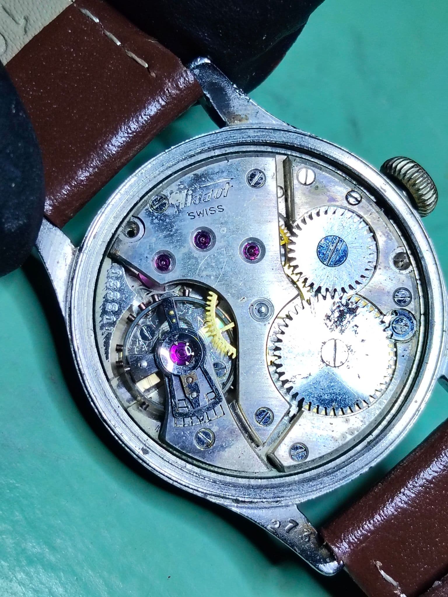

TISSOT 1940 REF. 1133511 CAL 27
Zeer mooie horloge.
Dat is het kastserienummer. :wink:
In 1940 werden de referentienummers nog niet vermeld in de kasten, dat is vanaf ongeveer 1942 dacht ik. Een 40’s referentienummer bestaat uit 4 cijfers en een volgnummer.
Is dit het kastserienummer?
De laatste drie cijfers komen terug gegraveerd aan de onderkant van de lug.
Het nummer 1133511 staat in de platine en verwijst naar het bouwjaar 1940.
Wat is de benaming van dit nummer?
Correct, dat is het serienummer van de kast. En de laatste drie cijfers daarvan staan inderdaad op de achterkant van de lug. Ik denk dat dat werd gedaan omdat kast en deksel enigszins op elkaar pas gemaakt waren en bij de assemblage van het horloge bij elkaar moesten blijven.
Het andere serienummer is het serienummer van het uurwerk. Die moet je inderdaad gebruiken voor de datering met de tabel. Erg ver liggen ze in dit geval overigens niet uit elkaar.
Dankjewel voor de uitleg, en een referentienummer verwijst naar een model en heeft niets met het bouwjaar te maken. Is dat juist? En dat werd vanaf 1942 op een kast geperst.
Het is aannemelijk dat het nummer op de kast tevens aangeeft in welk jaar de kast is gemaakt.
Ik denk dat, omdat die twee nummers zo dicht bij elkaar liggen en ook dat nummer verwijst naar 1940.
Klopt helemaal :+1:

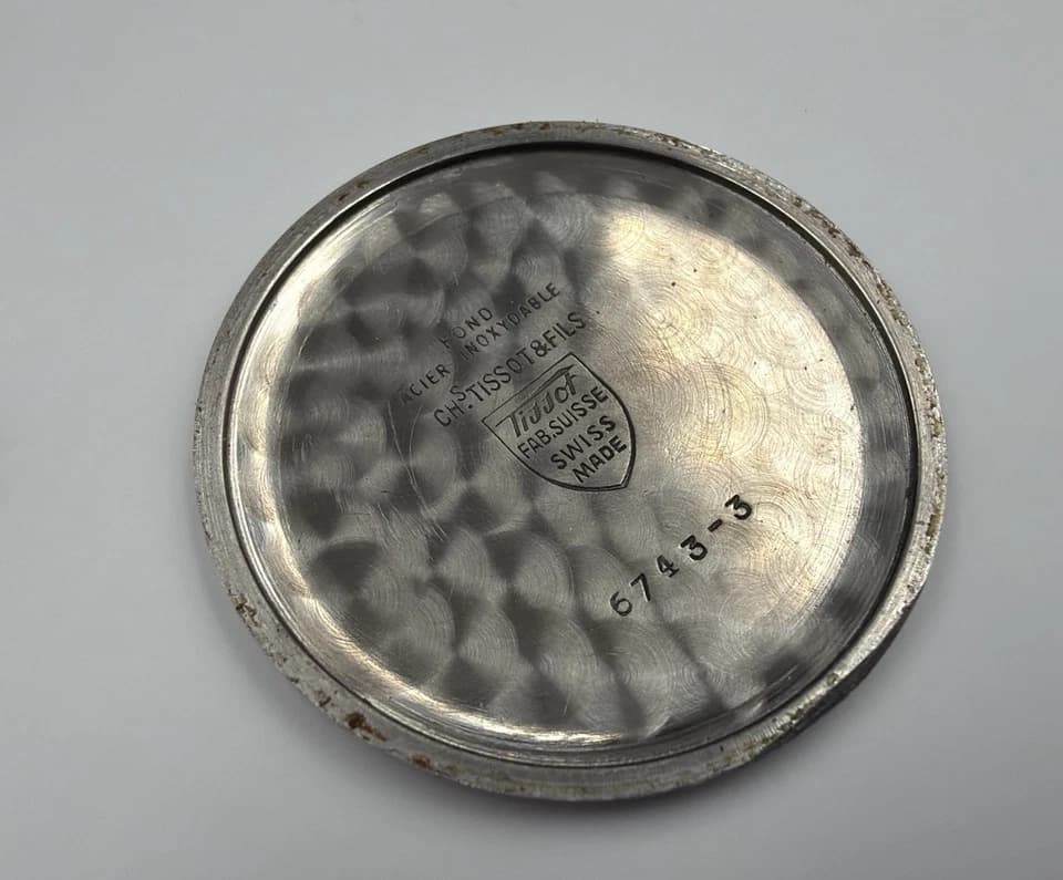

Referentienummers staan altijd aan de binnenkant van het achterdeksel, hier bijvoorbeeld een:
Ik denk dat voor uurwerken en voor kasten aparte reeksen nummers gebruikt werden, het is wat lastig als je als kastenmaker elke keer aan de uurwerkafdeling moet gaan vragen welke nummers zij toevallig al gebruikt hebben. Dus ik denk dat per afdeling reeksen toegewezen werden die vervolgens werden opgebruikt. Daardoor was de ene afdeling al verder in de nummering dan de andere.
En die tabel is achteraf gemaakt aan de hand van serienummerboeken maar is wat globaal omdat elke afdeling in een andere reeks werkte. Als je het precies wilt weten zul je een extract van je horloge moeten aanvragen, dan kijken ze voor je in de boeken. Kost 100 CHF per horloge :innocent:
