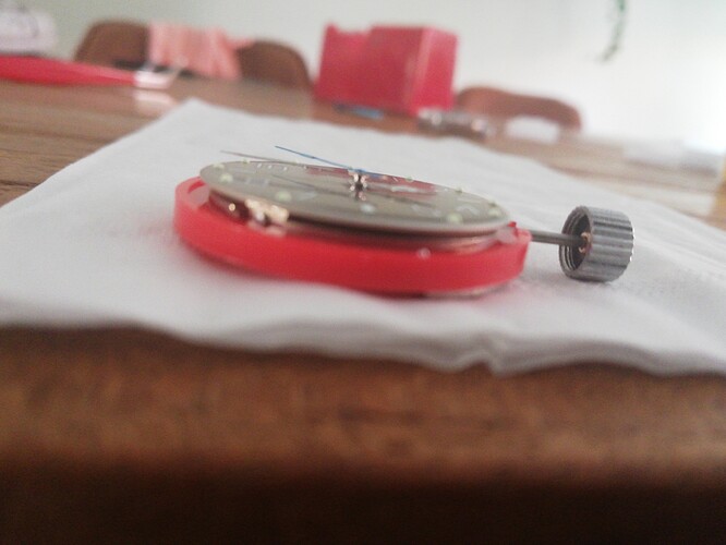

Bij het plaatsen niet alleen goed uitlijnen bij boven aanzicht, maar zeker ook vanaf de zijkant goed kijken of de wijzers elkaar niet raken en of ze niet teveel naar boven wijzen (en tegen het glas gaan aankomen).

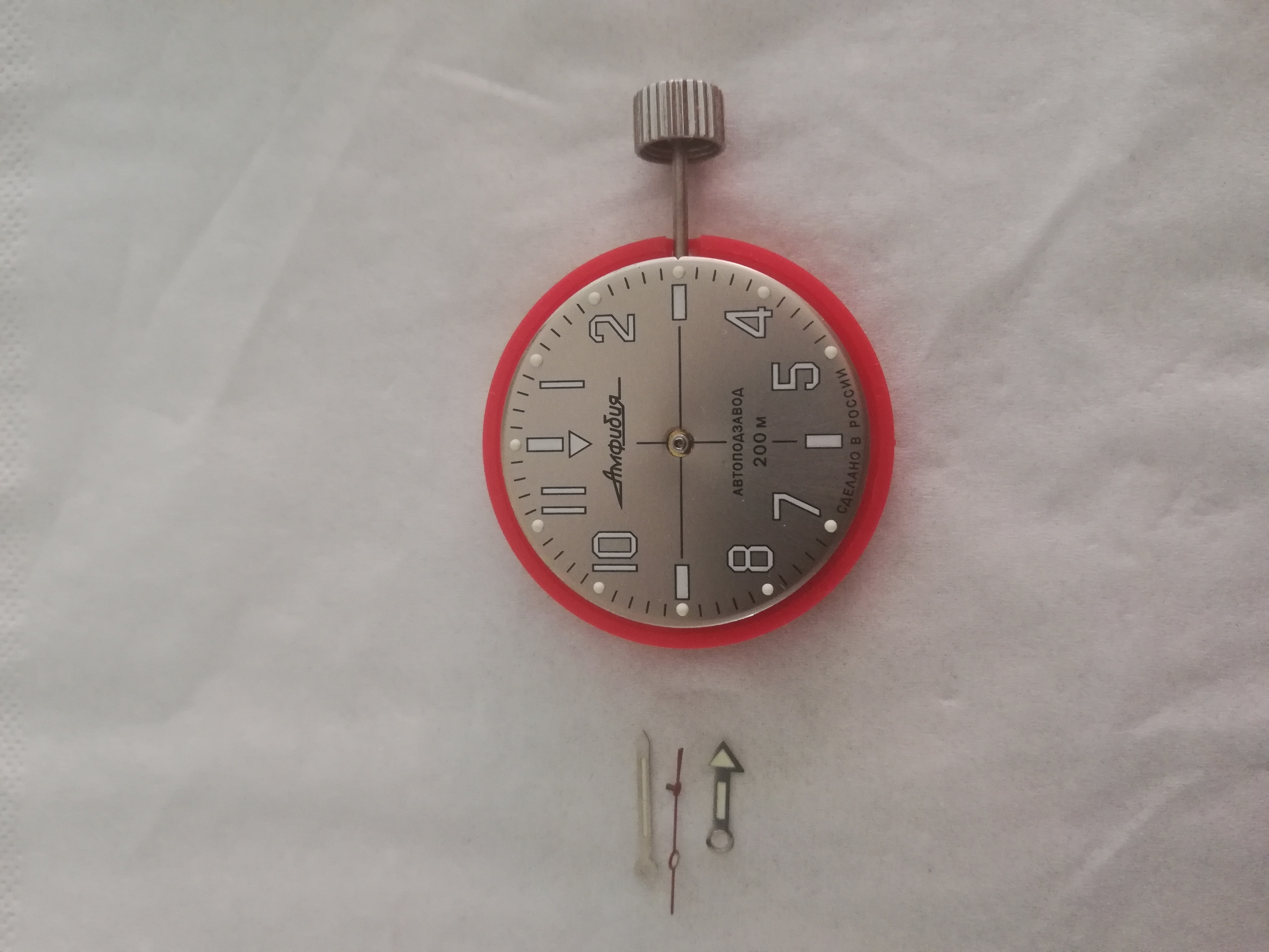

Kan je het snel zien als je bv de minuut wijzer niet ver genoeg er op gedrukt hebt? Alles zit er op en hij loopt goed maar ik heb het idee dat de minuutwijzer te hoog zit
Foto vanaf de zijkant? Misschien kan iemand er naar kijken.
Geloof dat in ieder geval de minutenwijzer niet helemaal parallel loopt met de wijzerplaat, denk i.d.d. dat het ook een klein beetje te hoog zit.
Moet ik om dit te fixen de secondewijzer er zeker weer afhalen en vervolgens de minuutwijzer wat bijstellen?
Hij staat schuin omhoog. Zo komt de secondewijzer vast te lopen lijkt me.
Ohnee wacht. Ik kijk verkeerd.
Klopt, ik heb dit al handmatig weten te stellen zodat ze nu beide vrij lopen maar er is indd vrij weinig ruimte tussen die 2
Ik kan het lastig zien zo.
Ja sorry, ik kan geen betere foto maken daar is mijn telefoon te slecht voor, ik ga nog eens kijken, bedankt in ieder geval!
Het is gelukt. Zit nu beter!
