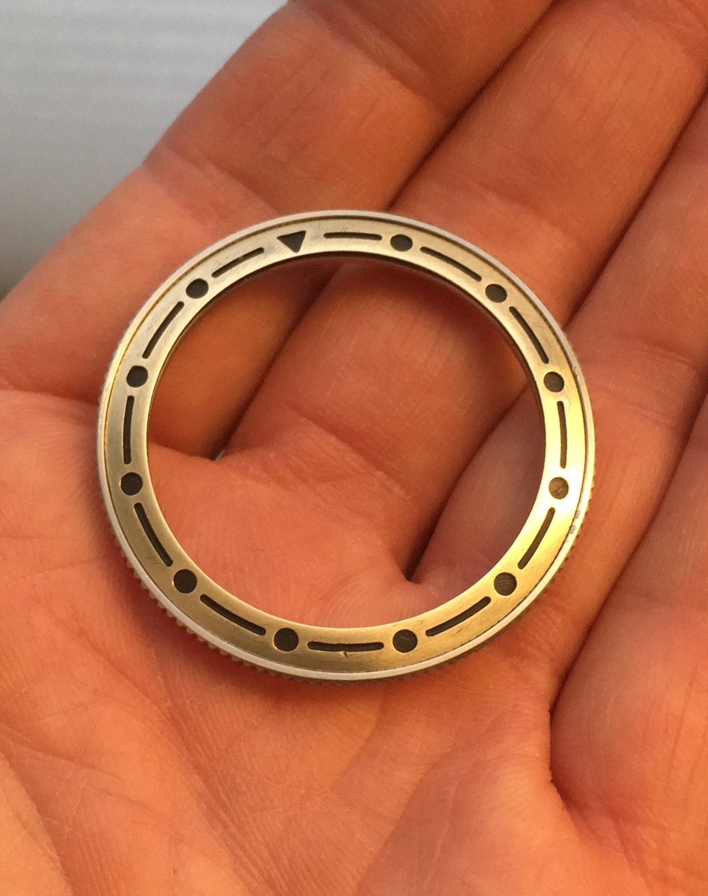

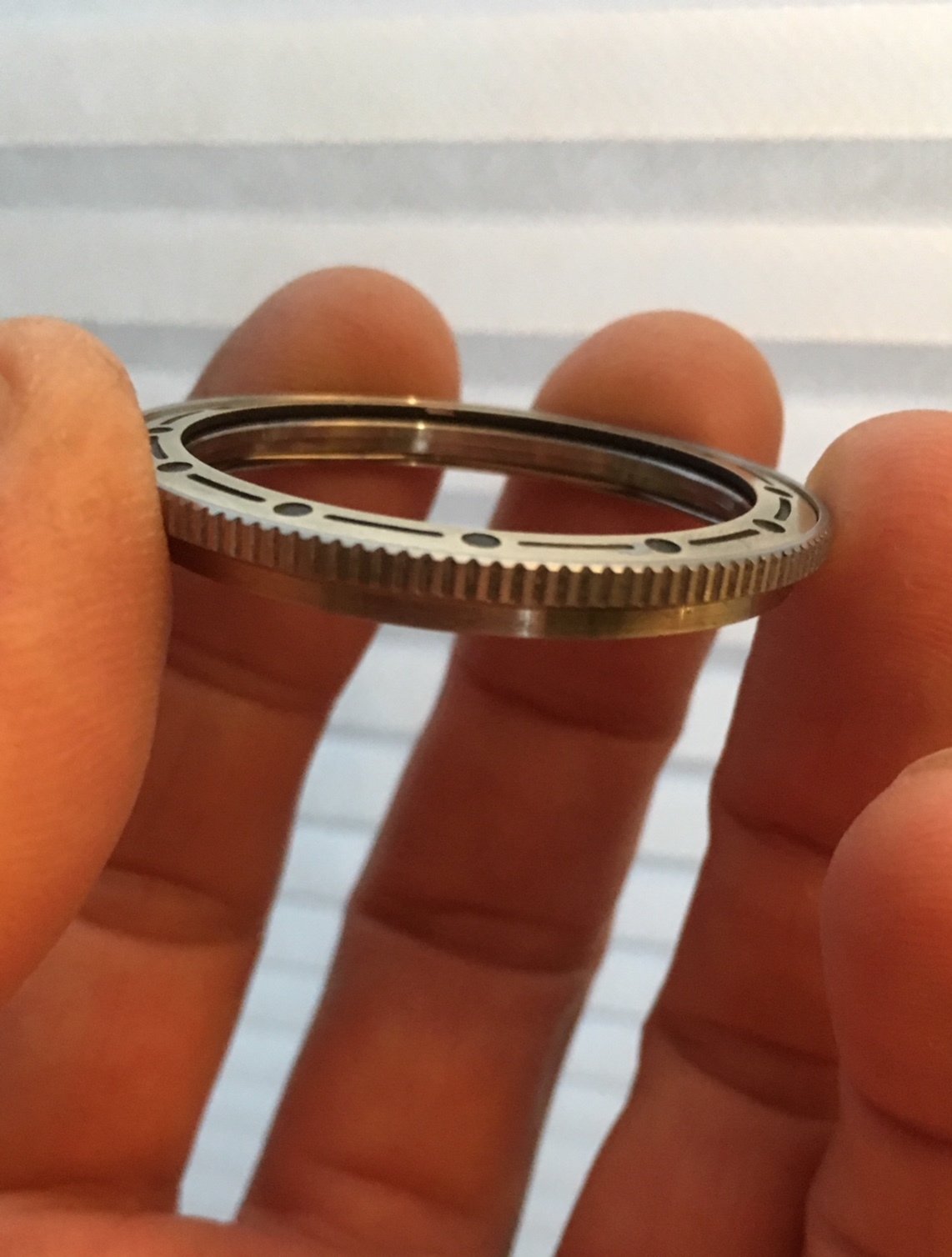

Een ontchroomde standaard messing bezel als insert in een aftermarket roestvrijstalen bezel
(Niet mijn foto’s overigens)

Vraagje, ik ga voor het eerst aan de slag met een bezel en seiko insert. Echter de murphey bezel is plat en de insert loopt schuin af (sloped). Klopt dit wel of heb ik 2 onderdelen die niet in elkaar passen?
Dit klopt wel, maar zonder aangepast glas gaat het er niet uitzien. Of hebben die vostoks al hoger glas?

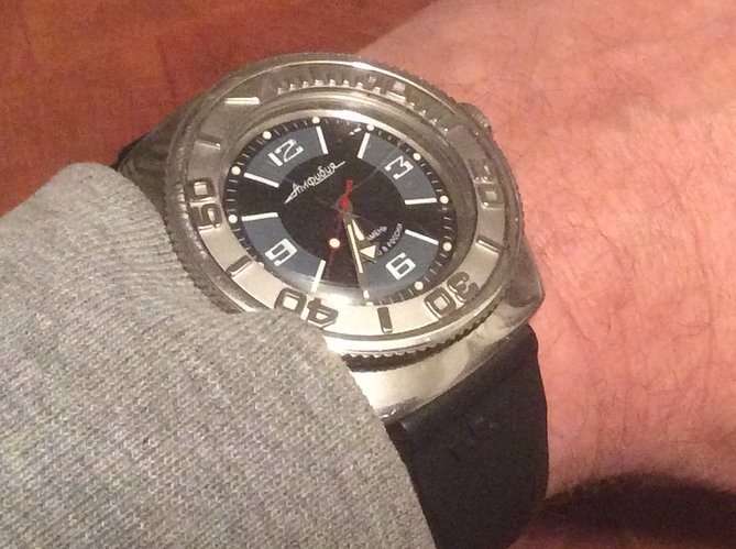

Dankje voor je reactie. Ik heb geen Seiko maar denk dat het glas van Vostoks stuk hoger is. Beetje onduidelijke foto (van mijn andere) maar:
Dan zit dat wel goed.
Het hesalite steekt zo’n 3 mm boven de kast uit.
