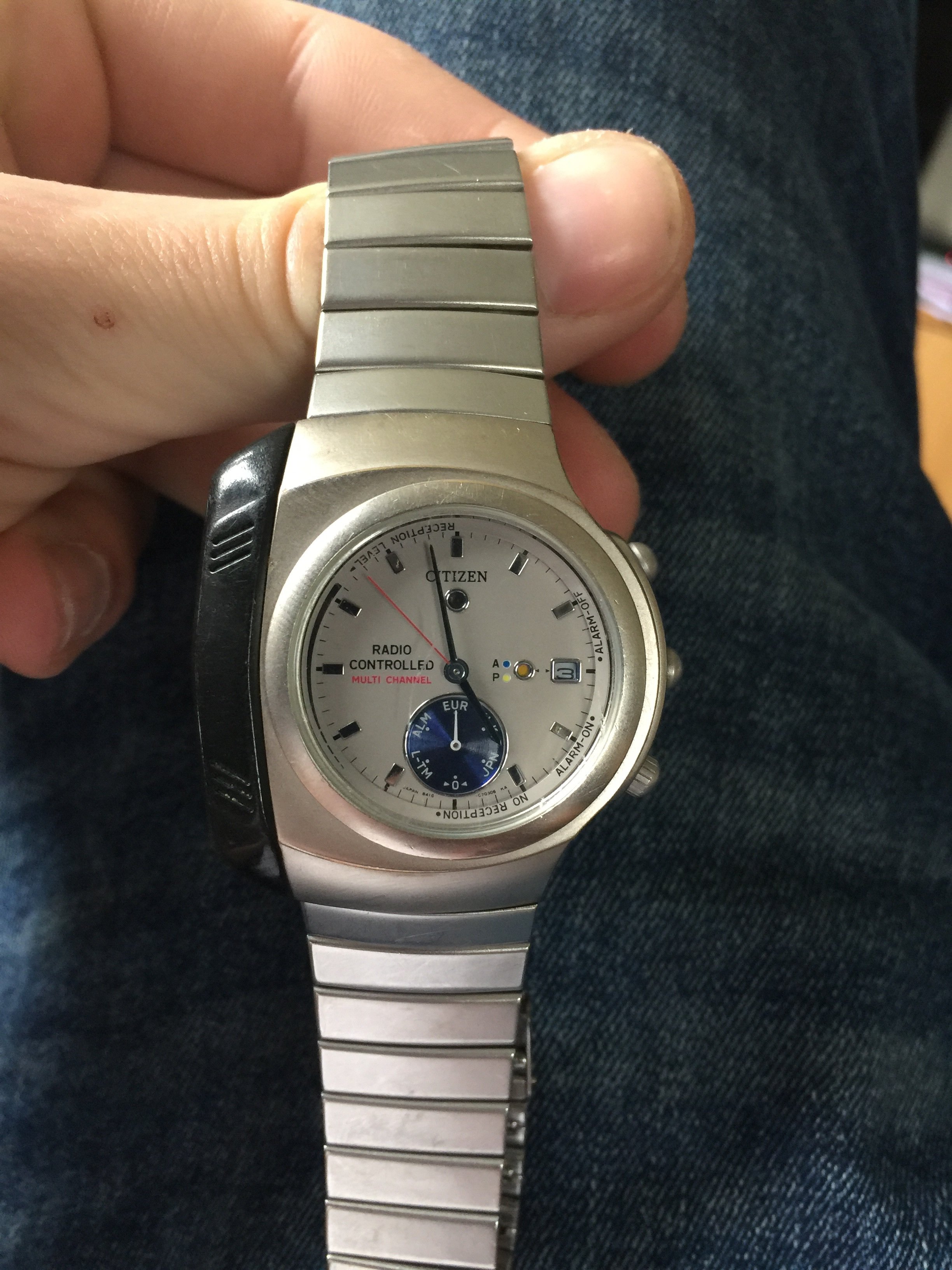

(ook voor @tombontes )
Als je de batterij plaatst wordt er een hendeltje opzij geschoven, zie je wel als je het doet. Dat is een schakelaartje met drie standen. 1: zonder batterij. 2: mét batterij. 3: mét geplaatste klem. Het horloge doet het alleen goed met dat schakelaartje in positie 3. Op dat schakelaartje/hendeltje zit een nokje dat tegen een platte veer duwt. (je ziet het gebeuren als je de batterij plaatst) ik heb die veer opgetild en over het nokje heen geduwd, zodat de hendel in positie drie gedwongen wordt. Zo functioneert het horloge ook zonder klem op de juiste manier.

Ok Thanks ga ik vanavond proberen ik laat het weten of het gelukt is!
Niet te filmen, het is inderdaad gelukt op jouw aanwijzingen. Horloge werkt weer!
Heb alles op 0 gesteld en nu handmatig de tijd erin gezet,hele klus hard drukken is gewenst :smile: b mijn twijfels of de radio controlled functie wel werkt.
Als ik synchroniseren forceer door b lang ingedrukt te houden, loopt hij weer gewoon door op de door mijzelf ingestelde tijd.
Druk ik kort op b gaat wijzer naar no reception.
Zal nog een keer buiten proberen binnenkort.
Voor nu zeer tevreden, bedankt Martijn!

Ook mij is het (eindelijk) gelukt om m aan de praat te krijgen😬 Was nog een werkje omdat de ‘schakelaar’ niet goed contact maakte. Nieuwe batterij erin gedaan volgens instructies, waarvoor dank @MartijnV!
Niet moeders mooiste meer maar toch wel een iconisch ding op zich, ik ben d’r blij mee😬
