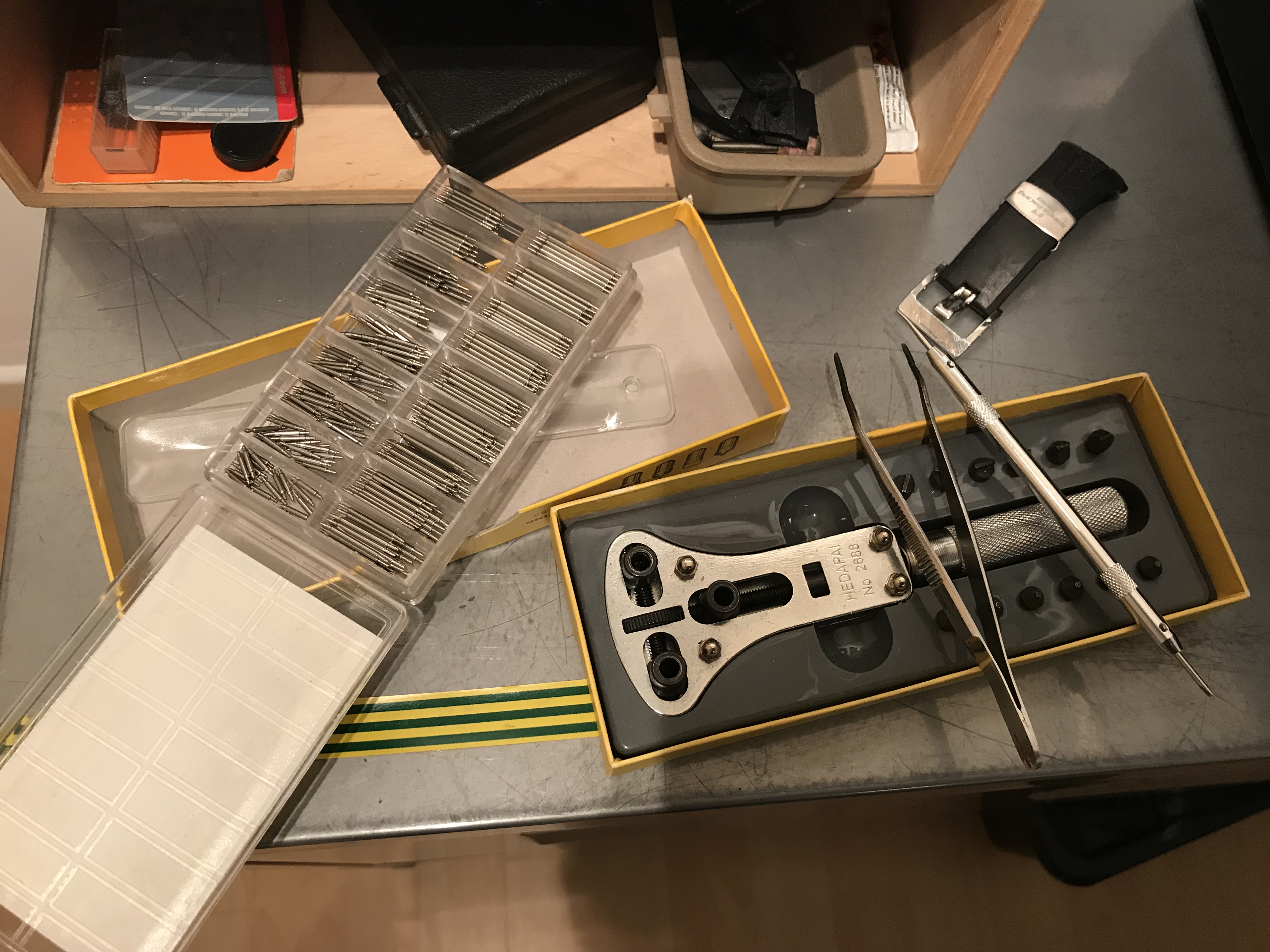

Het fijne van het doosje van mij is dat er veel maten zijn.
Haal de mijne ook bij Cousins. Ook begonnen met zo’n Chinees Multi-setje - heb ze allemaal (!) geinspecteerd, en de twijfelgevallen weggegooid. Gebruik ze nu alleen als de hogere Cousins-kwaliteit niet past (dikte van het uiteinde!), en het horloge licht/goedkoop genoeg is om de mindere kwaliteit aan te kunnen.
