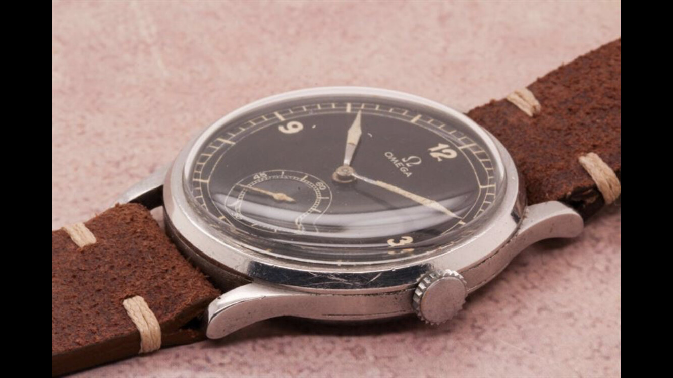

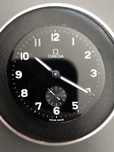

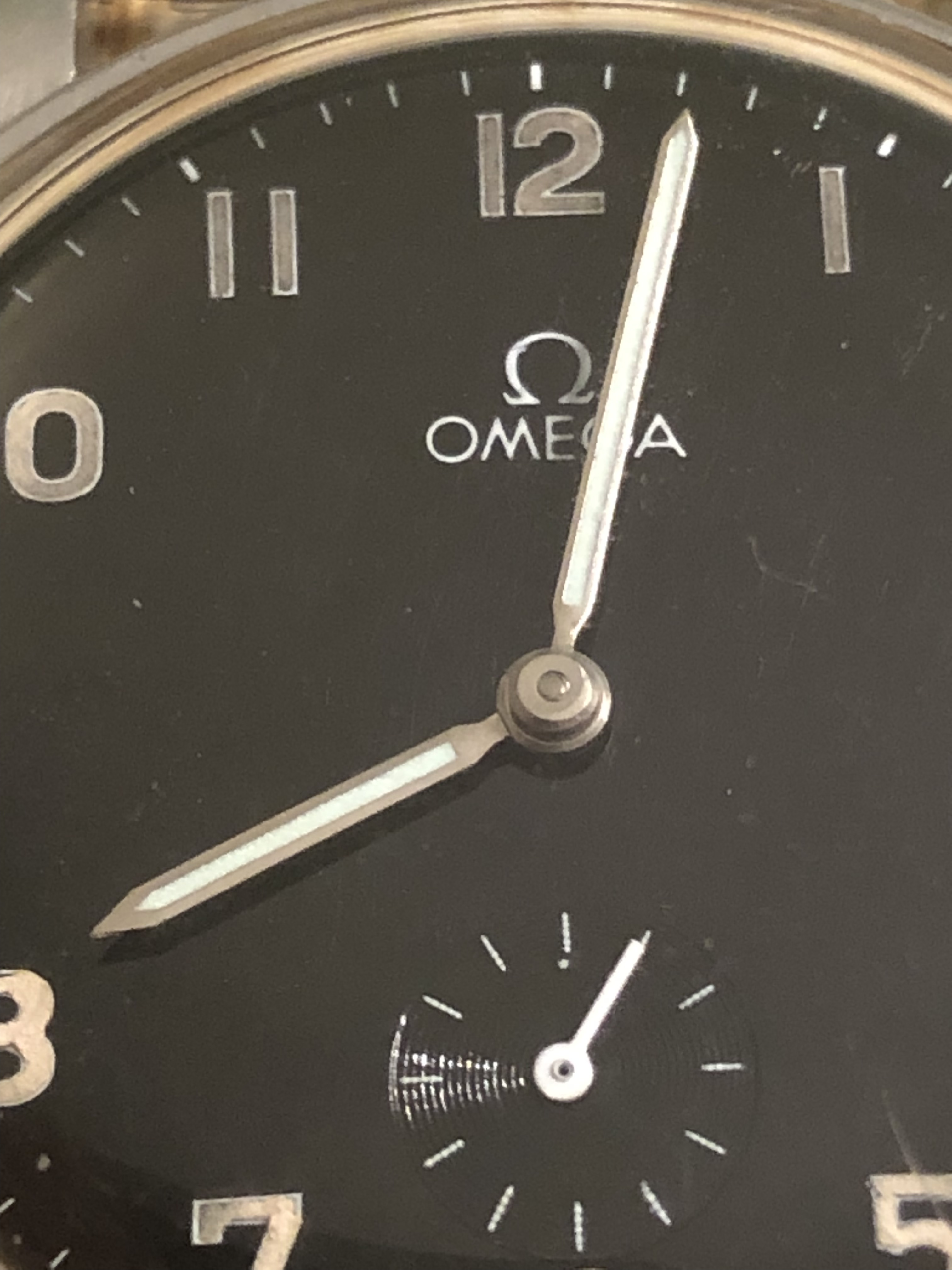

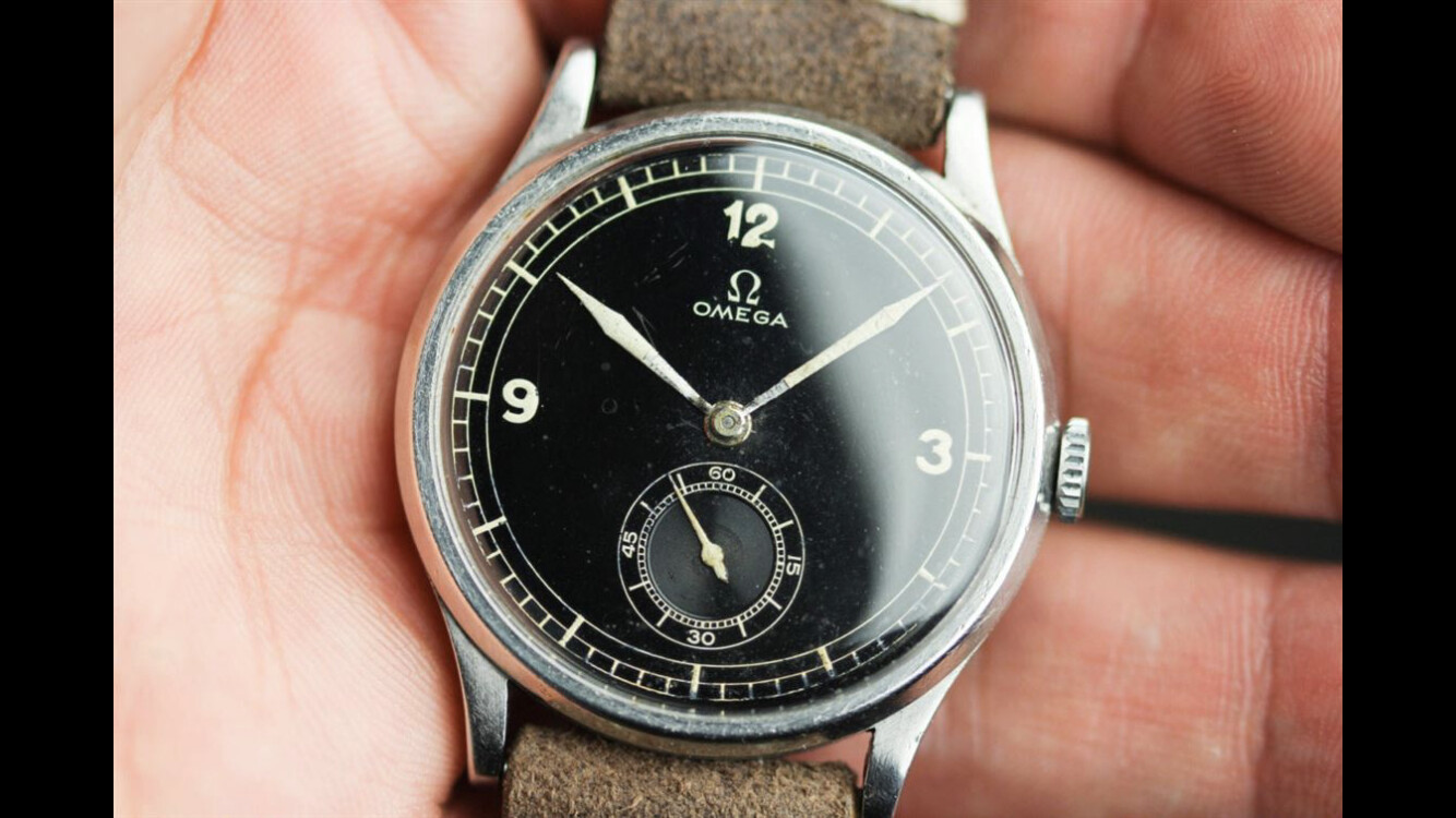

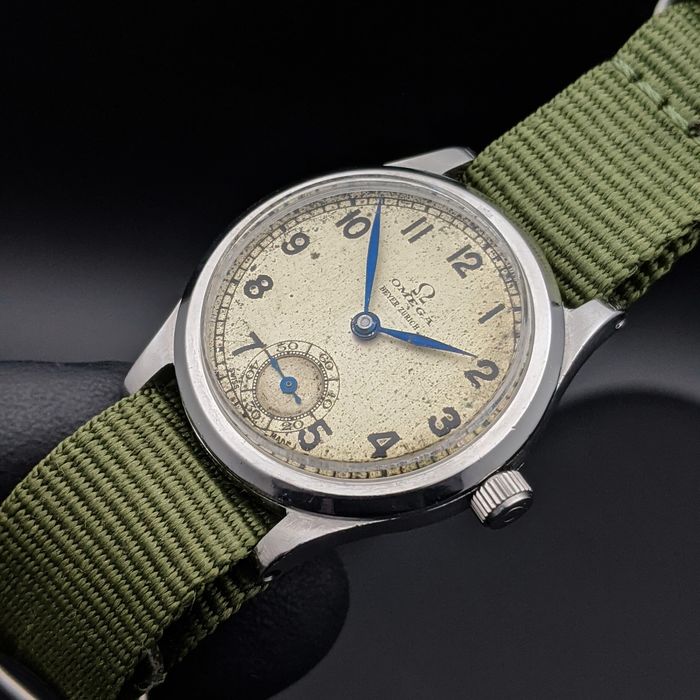

Je moet begrijpen dat het vrijwel onmogelijk is om een heel goed exemplaar te vinden maar heb toch wel mijn vermoedens dat deze wijzerplaat niet origineel is. Ik zie nergens ‘swiss made’ staan en dat zou je toch wel verwachten. Aan de andere kant: hoe de plaat is aangetast ziet er wel ‘echt’ uit. De wijzers met kleur lijken me wel kloppen toch, verwacht jij blauwe wijzers bij een zwarte plaat?
Bedankt voor je reactie!
Eerlijk gezegd weet ik niet zo goed wat ik zou moeten verwachten, de wijzers zien er oud genoeg uit om echt de zijn, maar de wijzerplaat is 100% vervangen. Of de originele zwart is geweest of niet durf ik niet te zeggen, maar ik zou graag willen weten wat het is geweest.

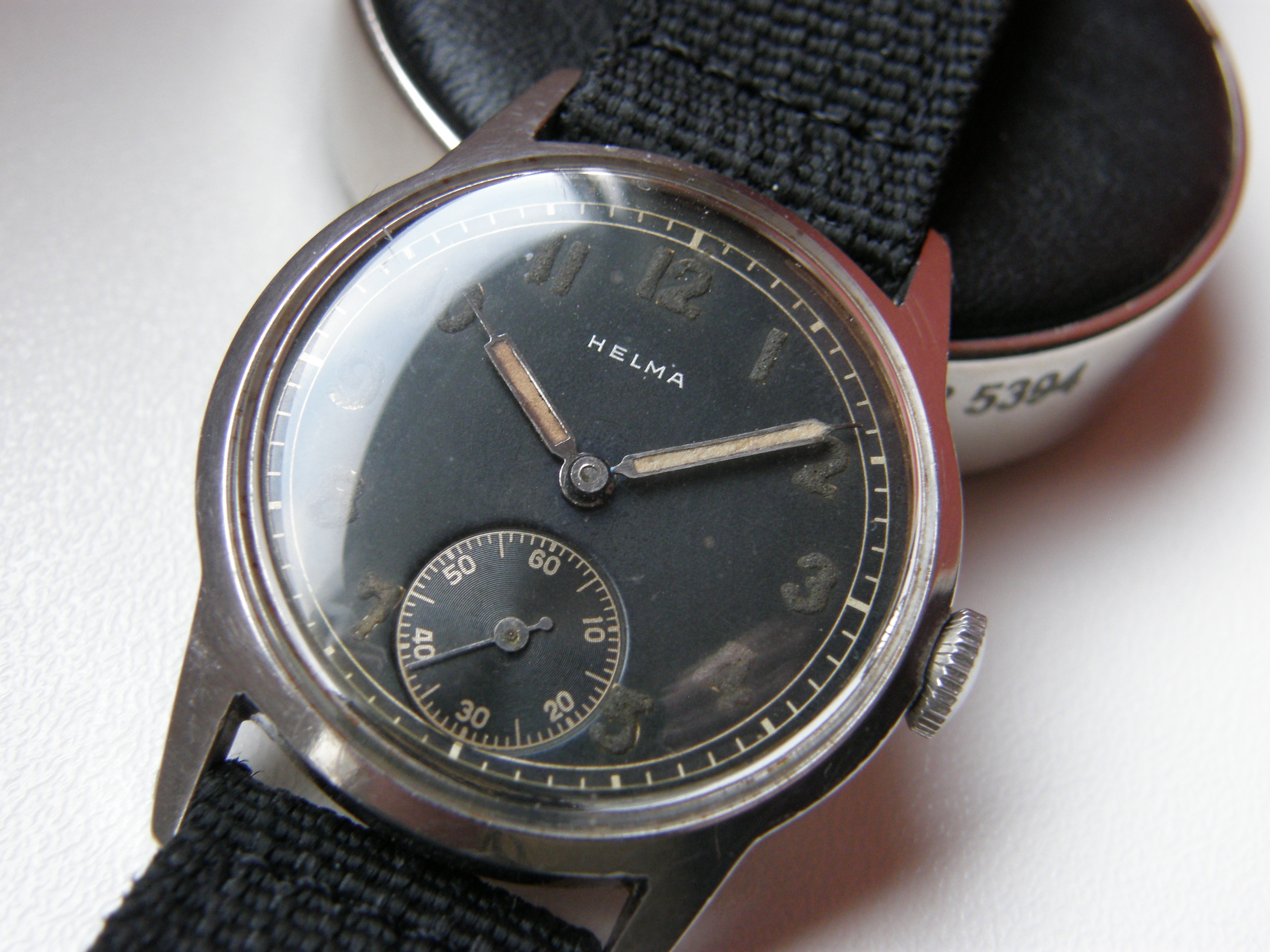

Hier op het forum staat overigens een Helma te koop die ook zwart met geblauwde wijzers is, dus het lijkt niet ongebruikelijk te zijn.
Oh en trouwens met gevonden bedoel ik foto’s op internet, ik heb hem niet gekocht ofzo.
Die Helma daarentegen zal dit weekend waarschijnlijk wel mn NA zijn

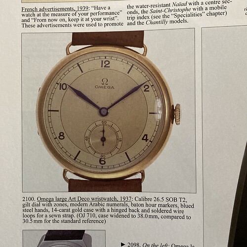

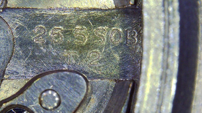

Hier 3 voorbeelden uit het boek “A journey through time”. Alledrie 26.5 SOB T2 om je een idee te geven van de verschillende uitdossingen.
Leuke info, bedankt!

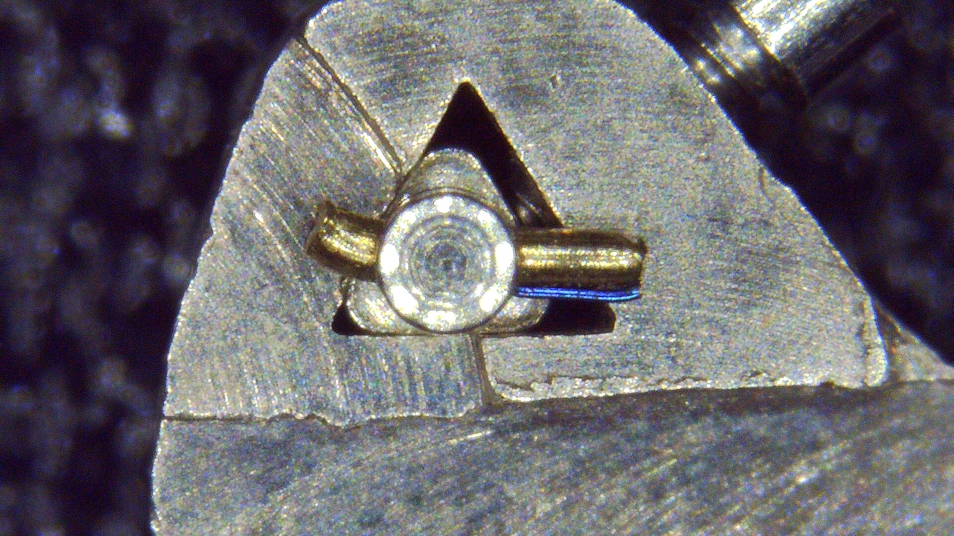

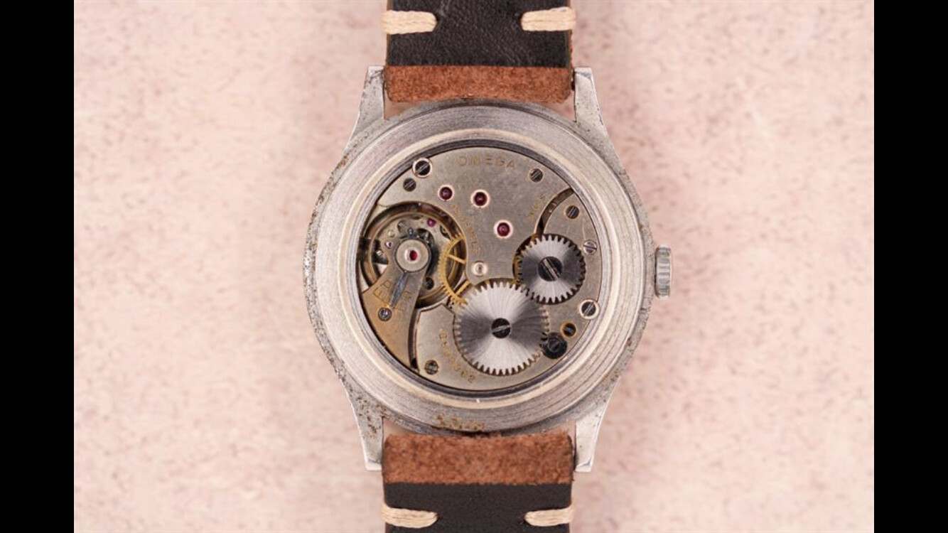

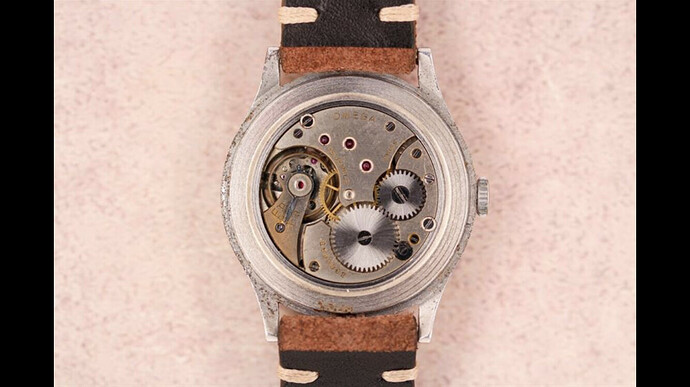

Iemand enig idee waar ik een vervangende balansveer of complete balans kan vinden?
Deze gaat het helaas niet meer worden

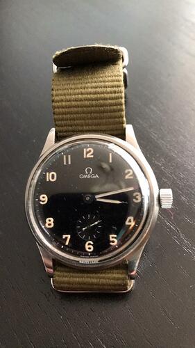

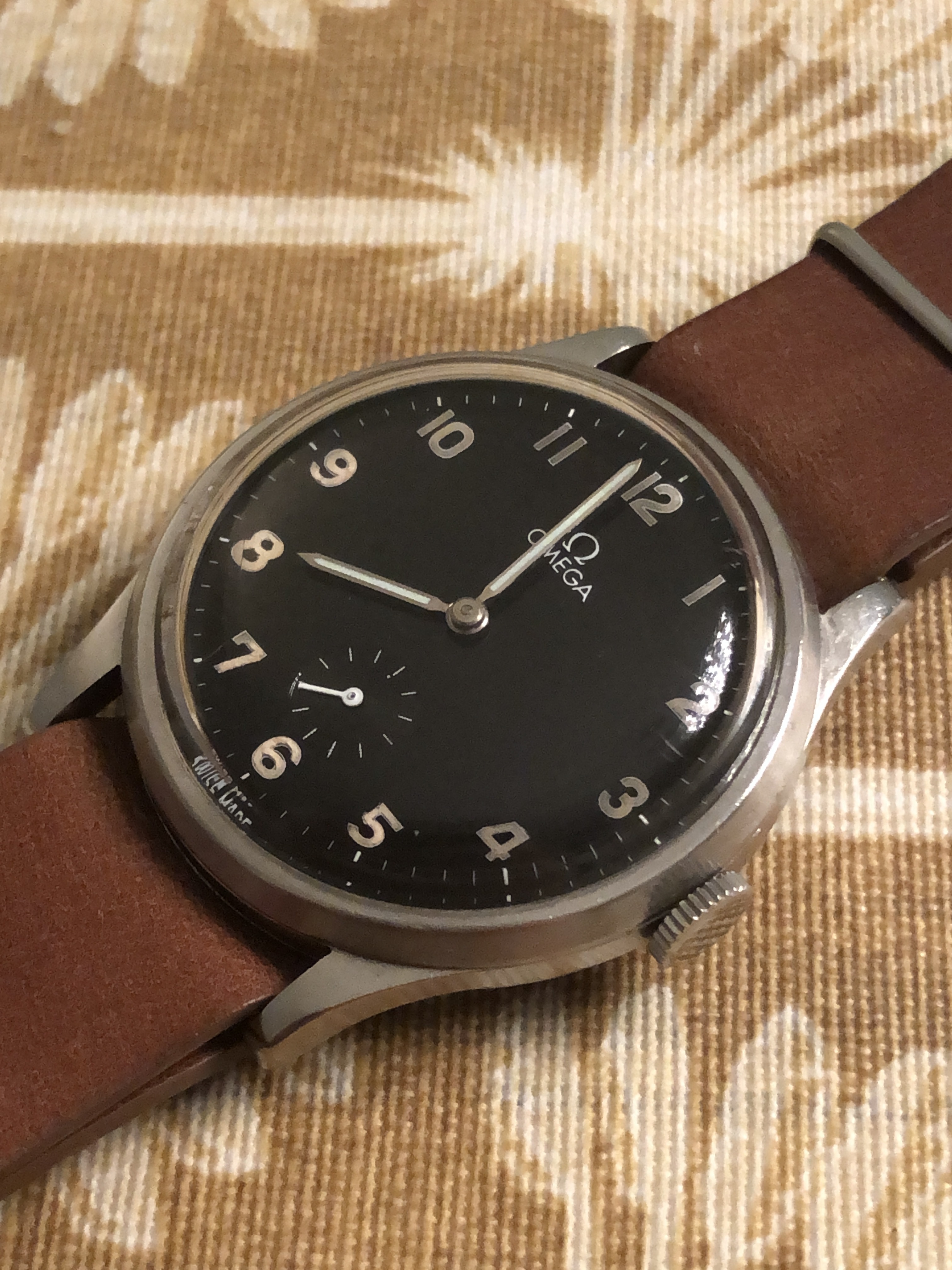

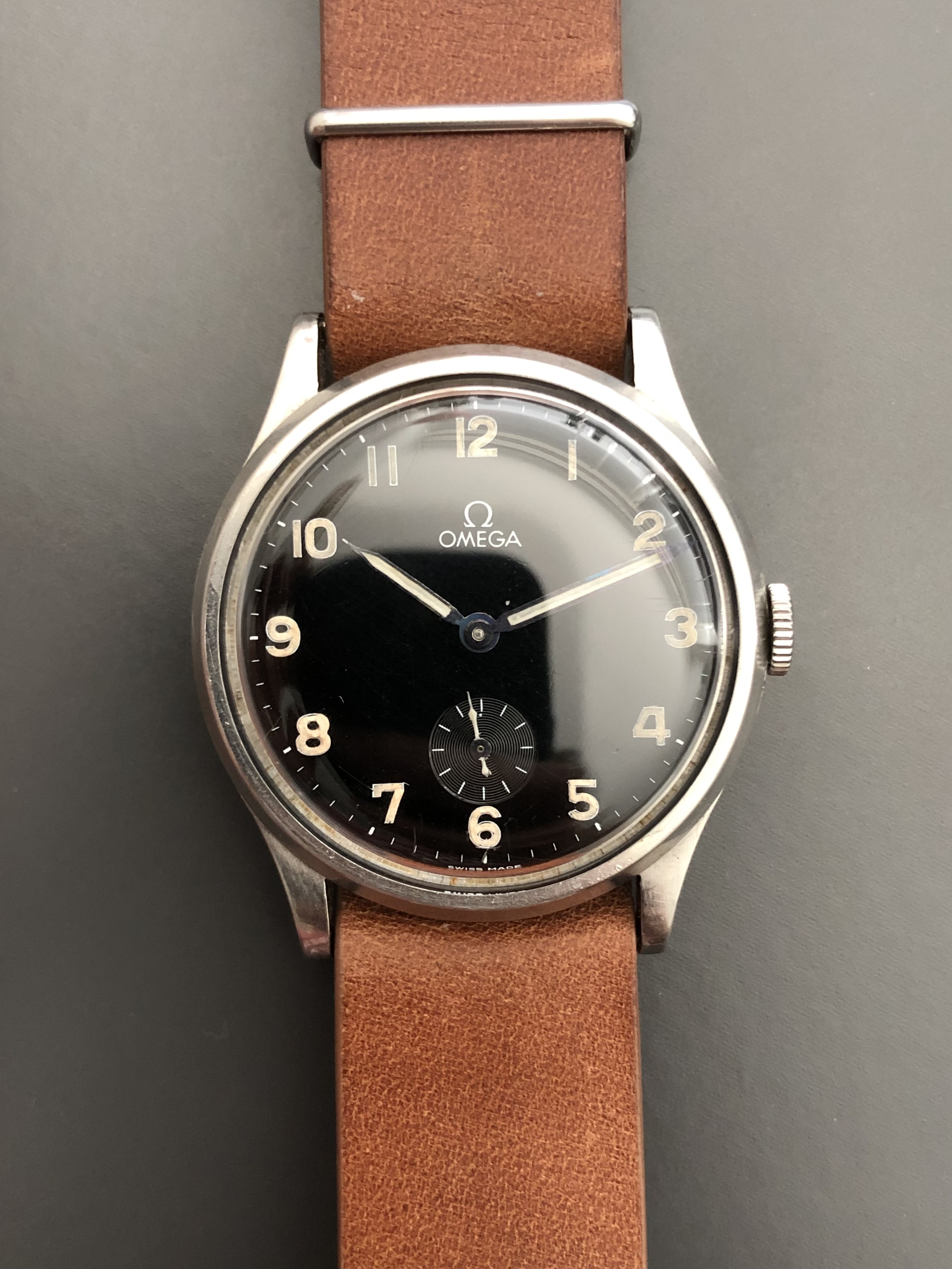

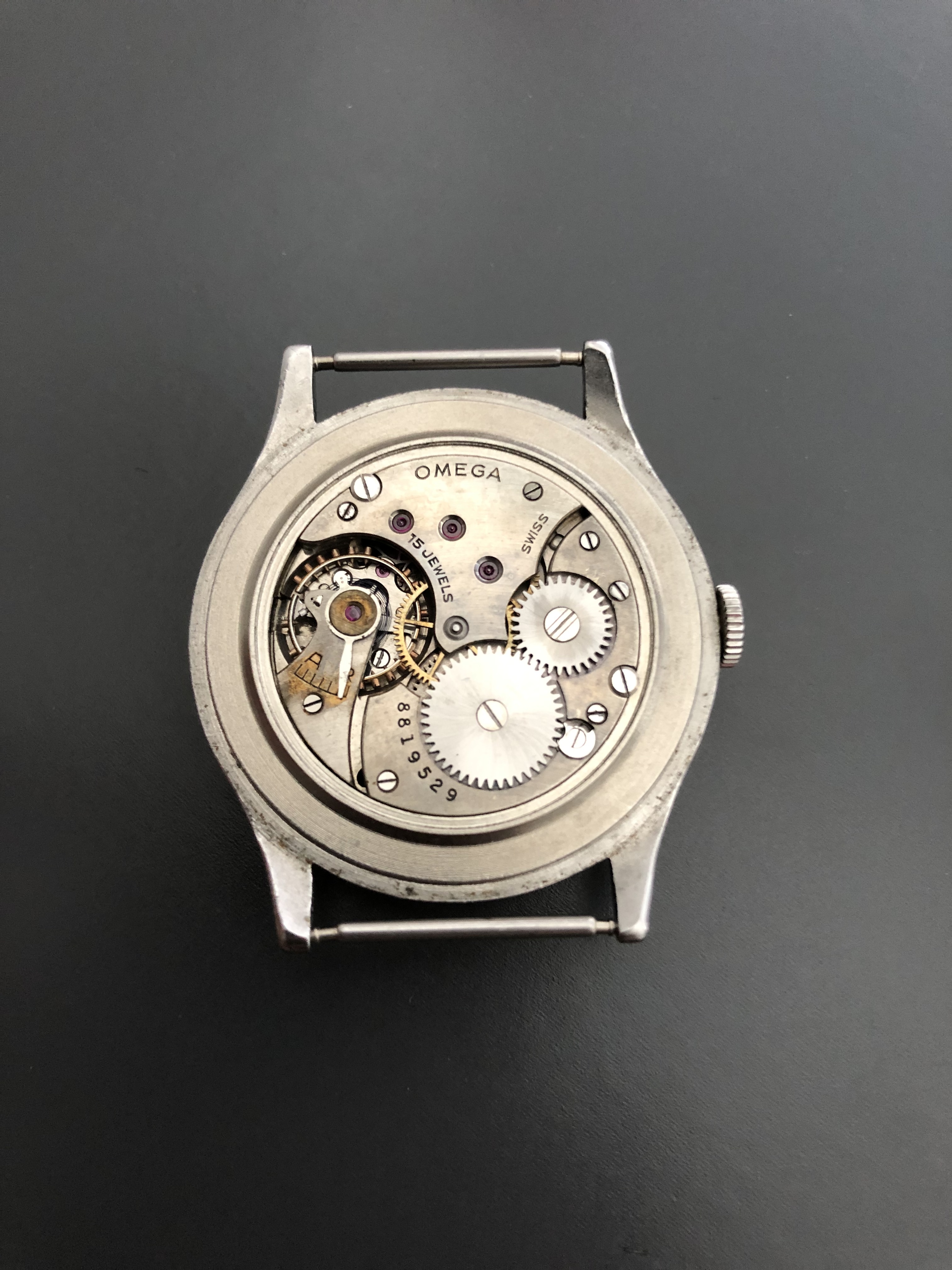

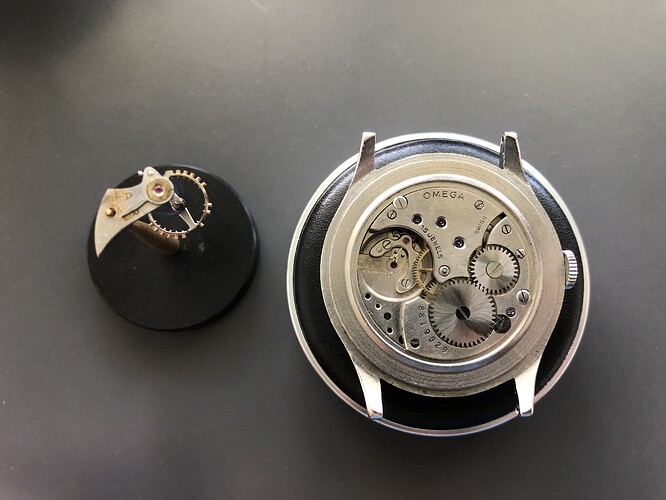

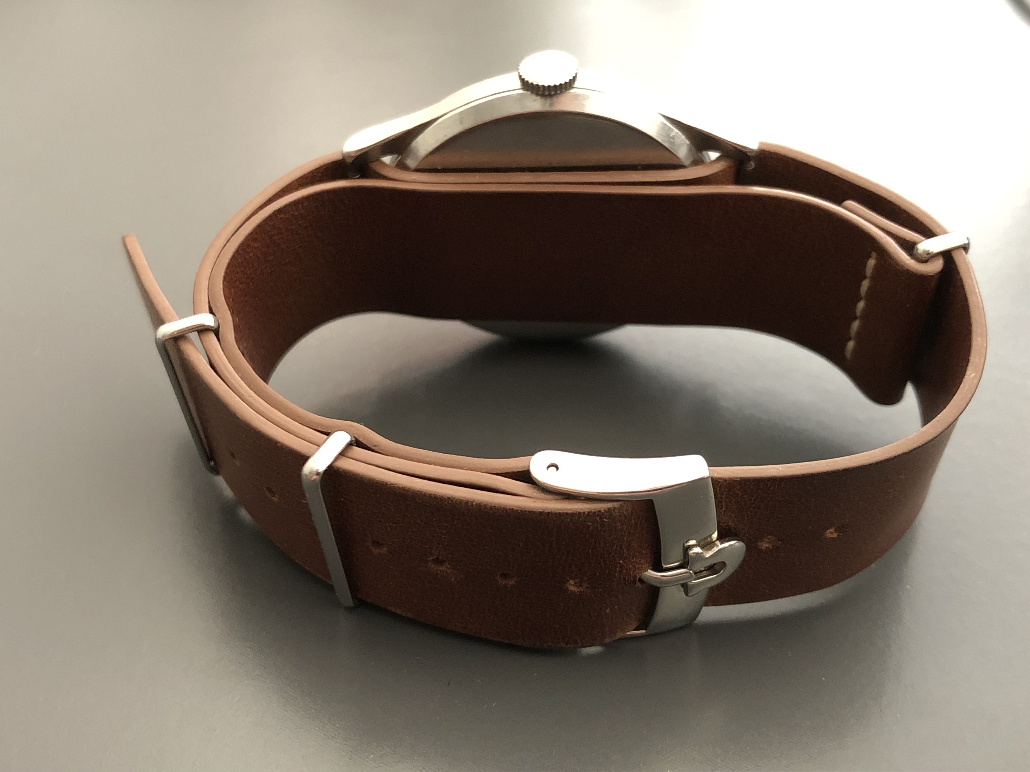

Het heeft even geduurd, maar hierbij de afsluiting!
Nadat een balansveer onvindbaar of extreem duur bleek heb ik van @hans151 een donorhorloge over kunnen nemen.
Helaas bleek het onmogelijk om de veer of de complete balans over te zetten, omdat de balansas anders was… toen besloten om het hele uurwerk over te zetten, maar de gatmaten van de wijzers waren ook anders
Dus uiteindelijk zit er dus een ander uurwerk en 3 nieuwe wijzers op die toch een beetje se originele stijl respecteren. Nu maar lekker dragen!

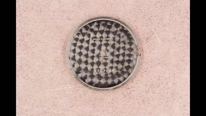

Even je oude draadje oprakelen Tim!
Mijn vondst van gisteren is vergelijkbaar.
Het omega- logo is nog heel vaag zichtbaar op de wijzerplaat. De kast heeft vaste lugs, zal dus iets ouder zijn dan jouw versie met de zwarte wijzerplaat.
Deze lijkt nog een goede balans en spiraal te hebben.
Begrijp ik het goed dat de iets latere versies geen Breguetspiraal meer hebben? De mijne is uit 1934, heeft @MeNToR ( Rik) voor me uitgezocht.
Ik zal er nog aardig wat werk aan hebben, maar ik ben er erg blij mee!

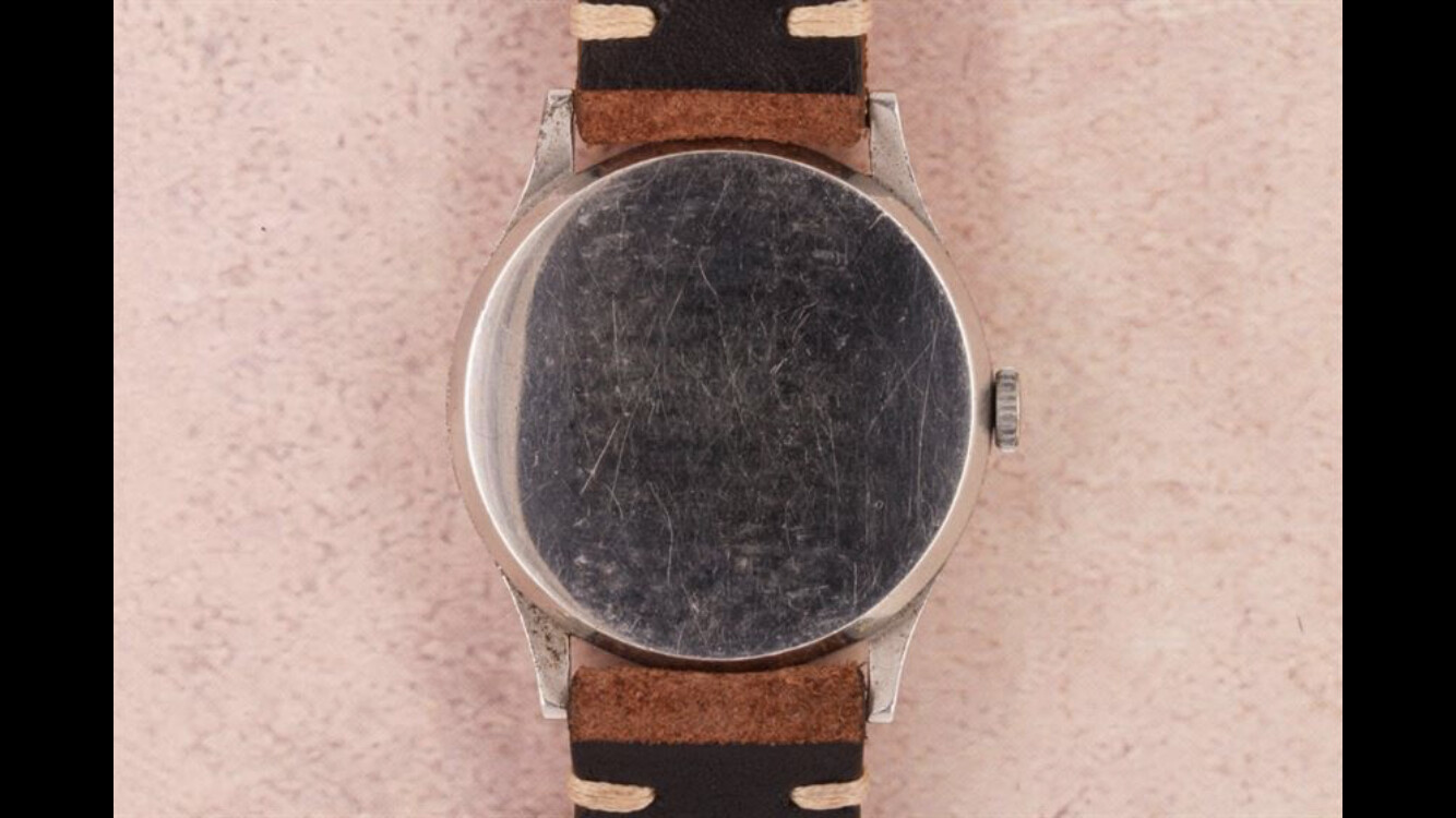

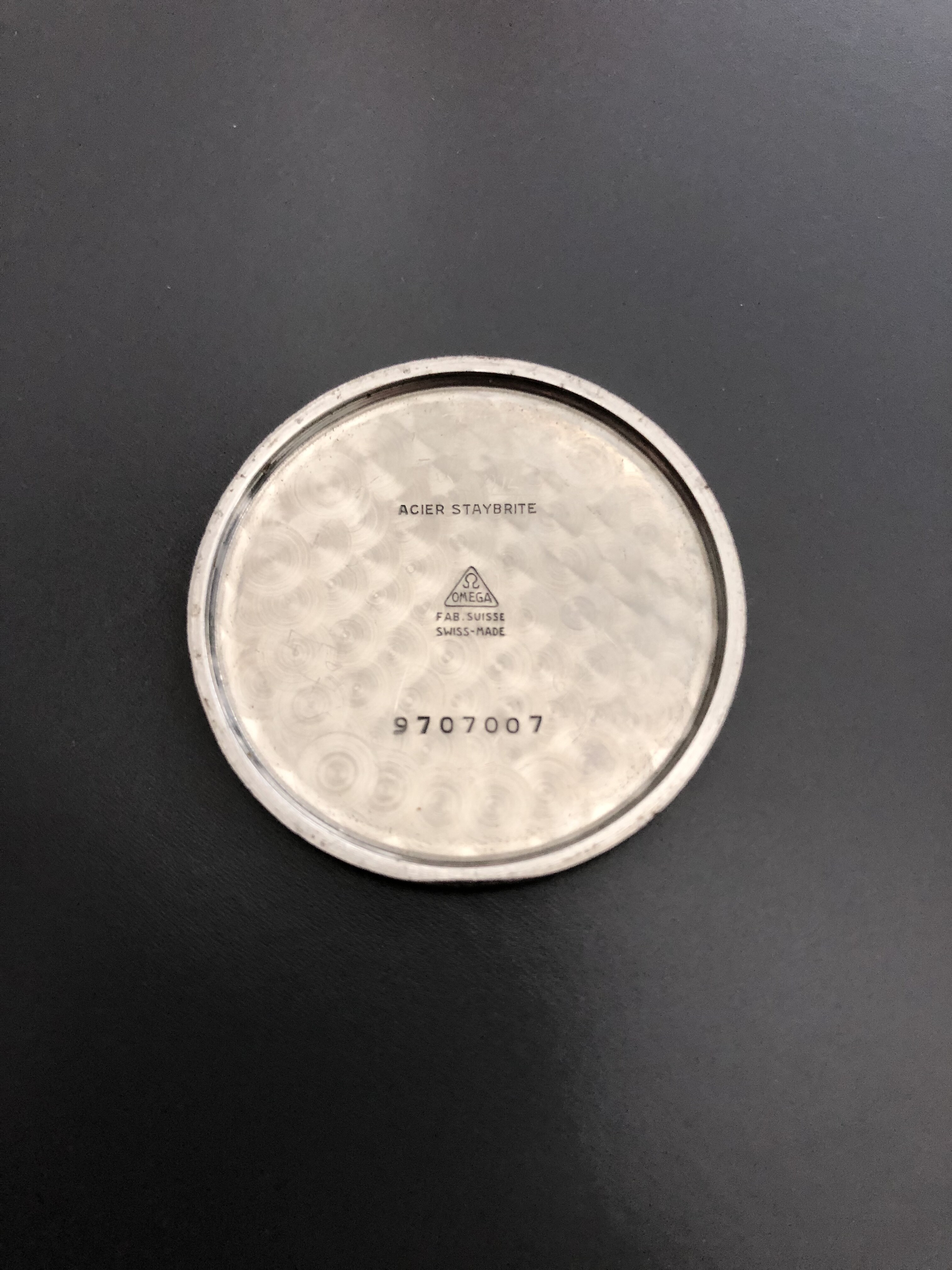

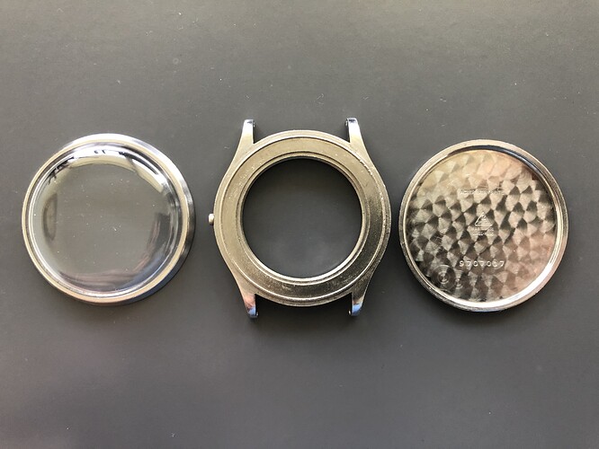

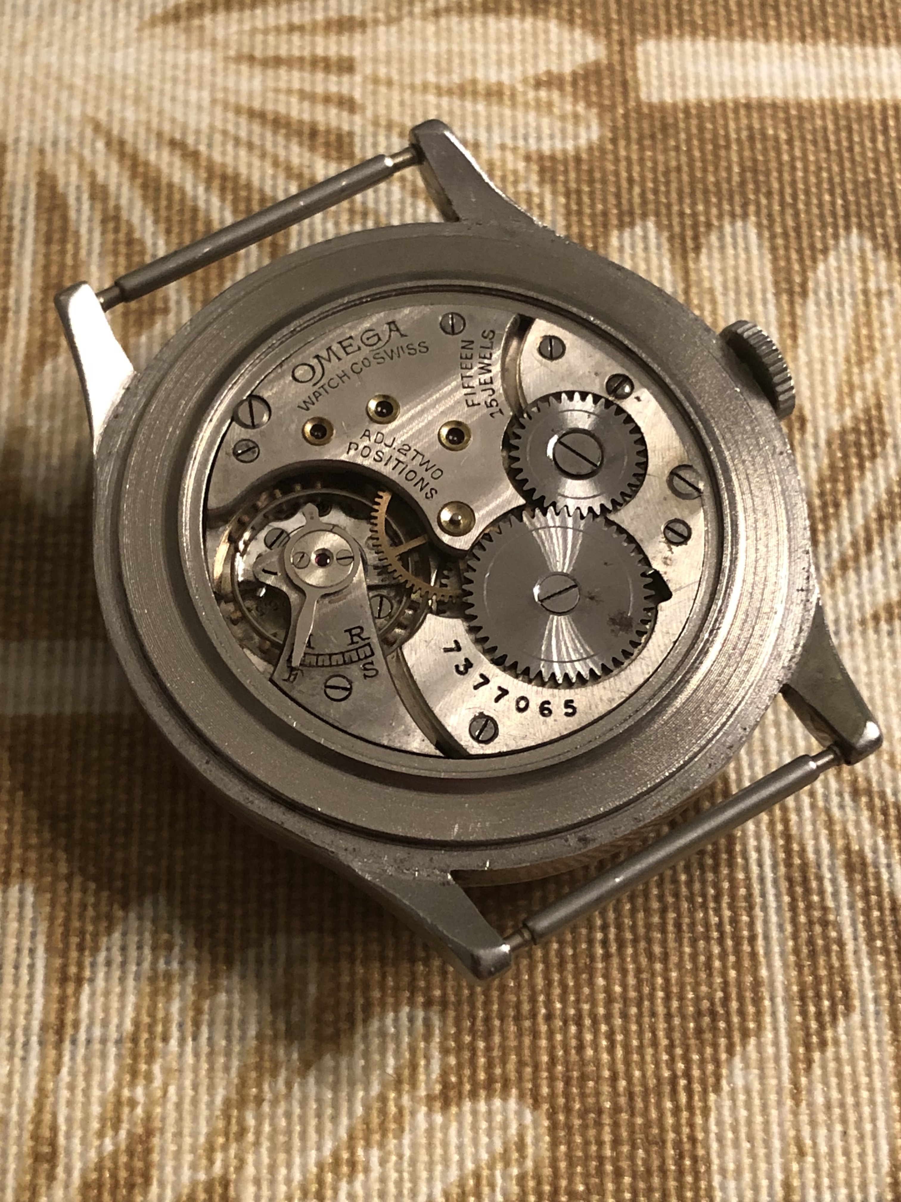

omega 25.6 SOB in acier inoxydable, met originele plaat en wijzers, kast origineel en niet of amper gepolijst, mechaniek reeds met incabloc want iets jonger dan de jouwe, daterend uit 1947.
Was dit jouw afstudeercadeau of was dat een andere? Het is in ieder geval een fantastisch mooi horloge ![]()
was mijn afstudeer kadoo. Heeft dringend terug onderhoud nodig. ik zag net trouwens dat dit draadje al 3 jaar oud is, ik kom er dus een beetje laat mee ![]()
Ik vond dit lijstje met serienummers die meestal op de brug van het loopwerkje zak staan.
Geef het plus of min 1 a 2 jaar voor een goede indicatie.

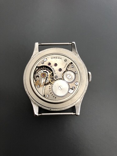

Gisteren toevallig (nouja getriggered door Bas) nog eens met het oude uurwerk lopen prullen. 3 jaar geleden kende ik helemaal niets van horloges dus heeft een andere horlogemaker getracht de spiraal terug te steken, deze had veel teveel doorsteek en was dus veeeel te kort, dit heb ik gisteren weer gecorrigeerd (gelukkig heb ik toch wel iets bijgeleerd de laatste 3 jaar
Maar dan moet je eigenlijk de breguetbocht gaan verleggen en het lijkt erop of de eerste knik verdwenen is. In het kort hij loopt wel, maar met een ampertude in plaats van amplitude ![]()
Heb overigens nog wel de hoop dit ooit te herstellen en ook de donor weer in ere te kunnen herstellen zodat ik 2 horloges heb ipv 1.
breguet knik verleggen is niet simpel, ik zou dat eerst op oefenprojectjes doen. Maar die mechaniek kom je wel af en toe tegen aan een redelijke prijs, miss nieuwe spiraal of balans met spiraal pogen op te snorren. Of zoals ik dat soort horloges in een schuifje ooit nog naar te kijken leggen en dan op het einde van de rit weer boven halen en dan wisselstukken voor zoeken of met verbeterde vaardigheden er aan beginnen.
