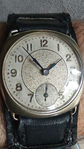

Even de wijzers verzetten, dan zie je misschien nog het restant logo
Leuk ding Bas!!
