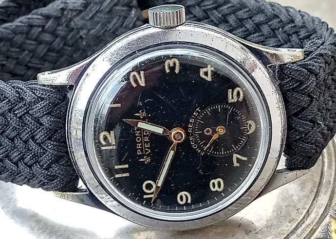

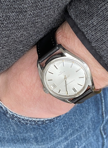

Ongeveer zo oud als z’n baas (van 1962)
Balen
. Maar dat maak jij ongetwijfeld weer tip top in orde!
Fantastische combi met die band trouwens
Dat ga ik hoe dan ook proberen.
Seconde wijzer loopt als een zonnetje, wijzerverzetten verloopt soepel en de minuten en urenwijzer staan hopeloos stil.
Dus eerste wat ik denk is dat er iets mis is met de tandwieltrein.
Dank voor het compliment!
Wellicht te soepel? Als er onvoldoende klemming op de minuutpijp zit kan deze gaan slippen waardoor de uren- en minutenwijzer niet meer meelopen.
Dat zou ook goed kunnen.
Verloopt, erg soepel. Hoe is dit het beste aan te pakken?
In principe kun je het klemdeel van de minuutpijp ietsje samenknijpen. Daar bestaan gereedschapjes voor, maar die heb ik zelf niet. Alternatief is om het met een tangetje te proberen, maar mijn ervaring is dat dat erg lastig is; je knijpt heel gauw te hard.
Mijn favoriete methode is dus eentje van een donorwerk plukken.
Overigens moet je ook daarmee opletten; er bestaan verschillende lengtes.
Succes in elk geval.
Dank je, het is en blijft een zoektocht hè.
Terugdenkend is een te losse minutenpijp goed mogelijk, aangezien de secondewijzer wel loopt.
Eens even kijken wanneer ik deze weer open ga trekken.
Dank je voor de tips Wilko.

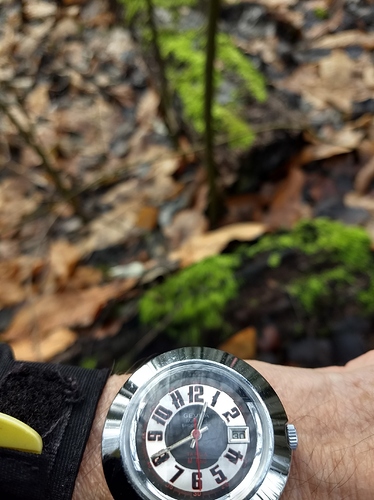

Wow, wat is dat voor gave UFO. Erg cool.
Thanks Harry, gaan we fixen.
Thanks - Glaasje met geslepen facetten in een typische seventies Chrome kast…maakten ook deskdivertjes geloof ik
