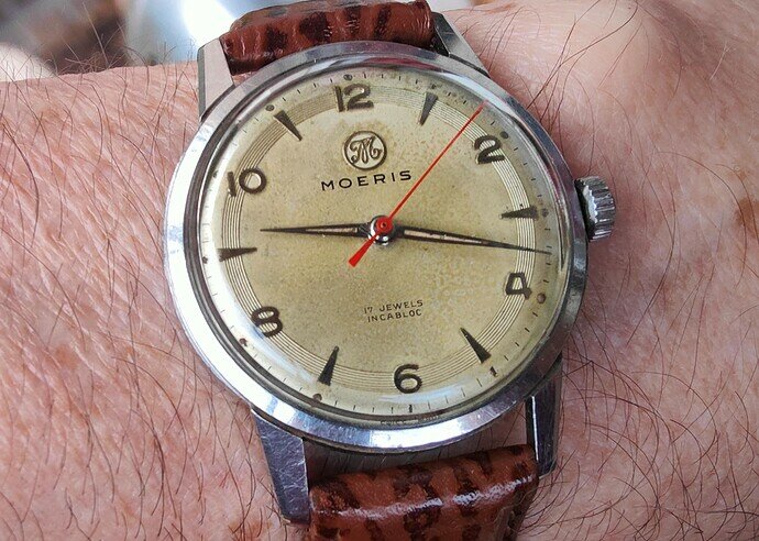

Mooie aparte cijfers bij het linker horloge!
Het blijft een fraaie klok.

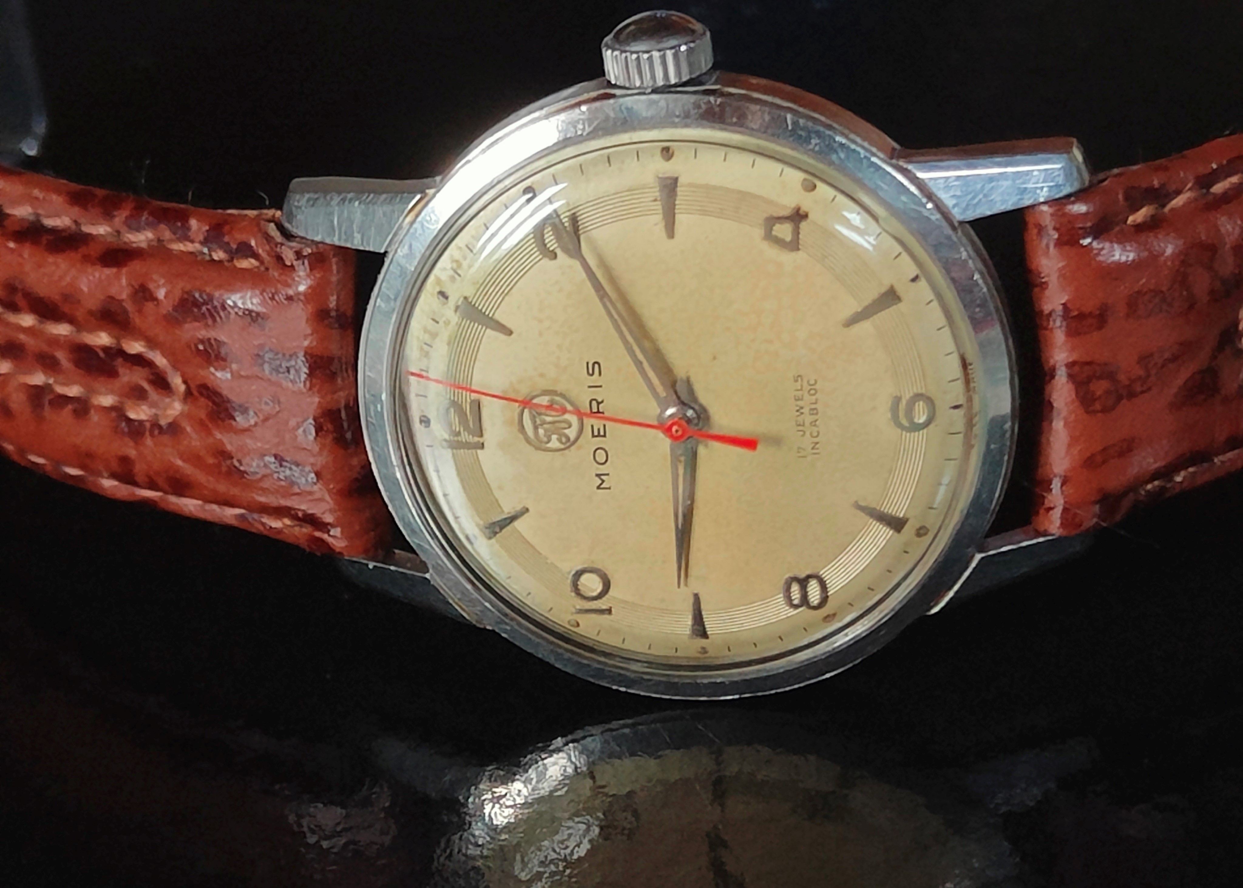

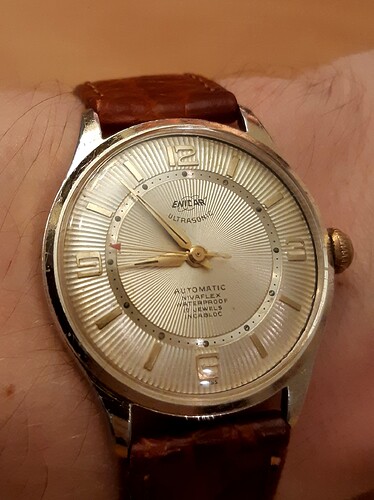

Wat een gave dails! Leuke oostblokkers, veel draagplezier!
Ja, de dials zien er leuk uit! Ze zullen alleen weinig draagtijd krijgen bij mij (immers geen Gruen). Zijn oefen objecten dus gaan tzt uit elkaar en dan hopelijk met poetsbeurt of wat onderdelen weer helemaal goed lopen. Of ik sloop ze

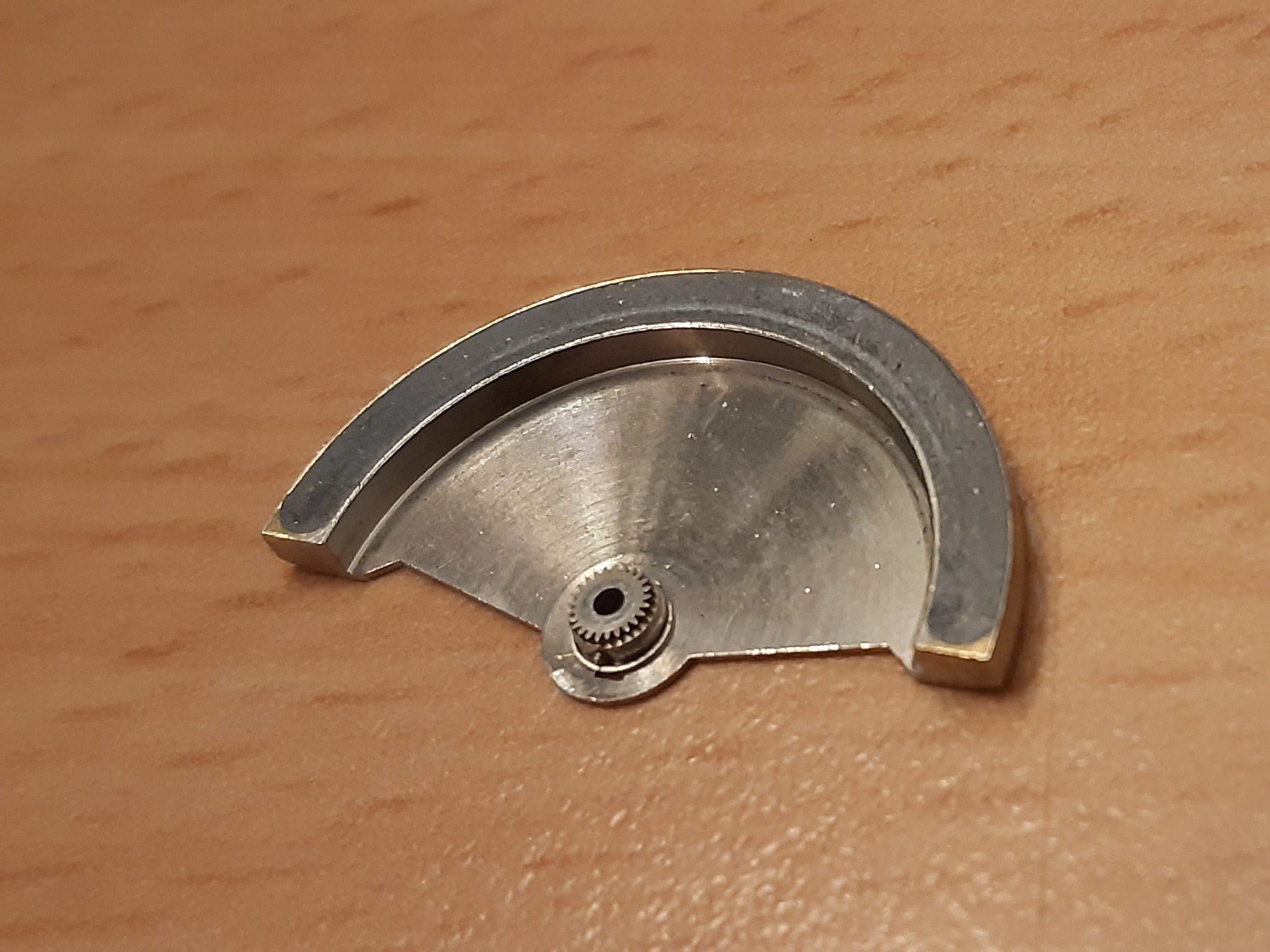

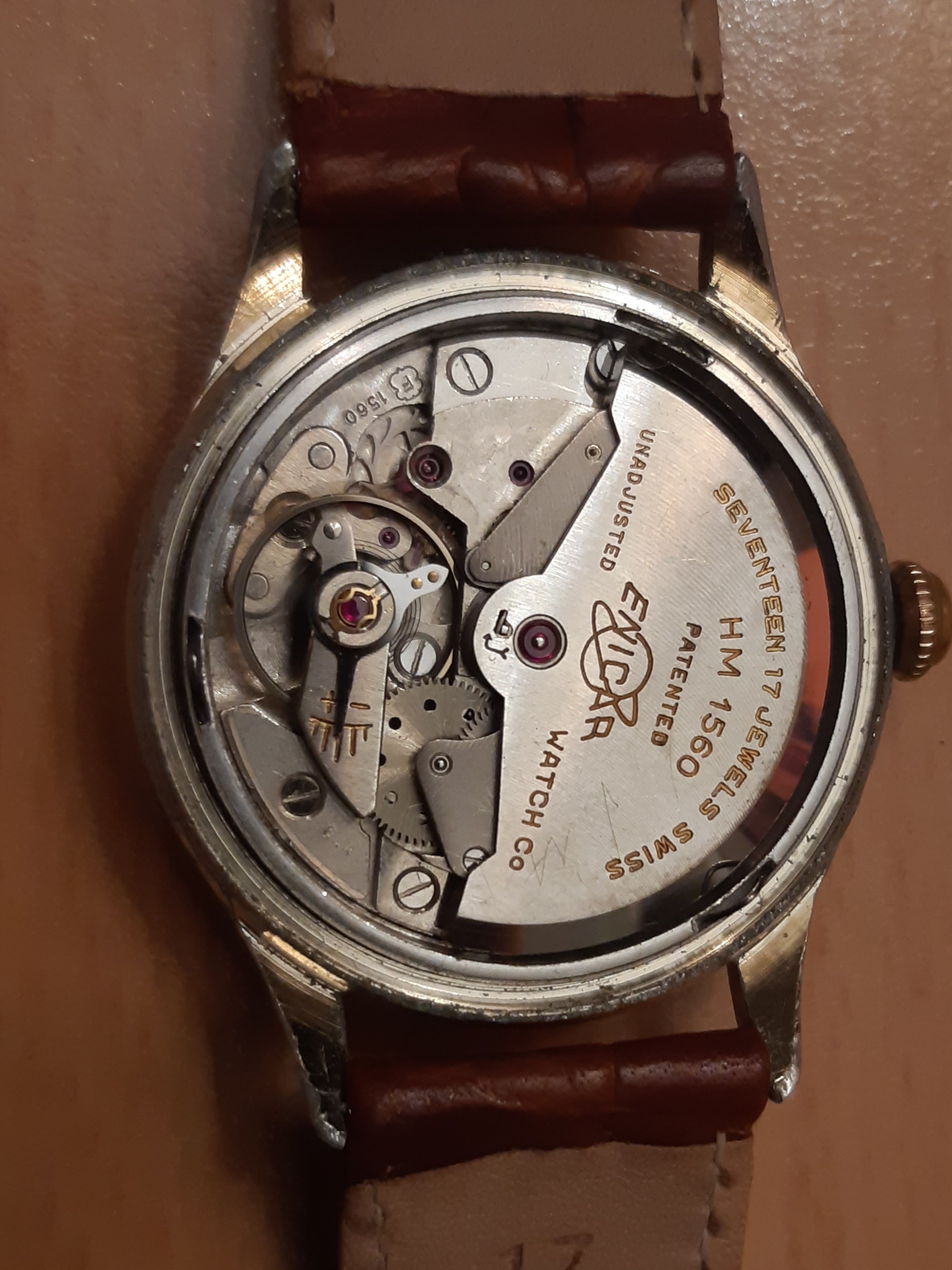

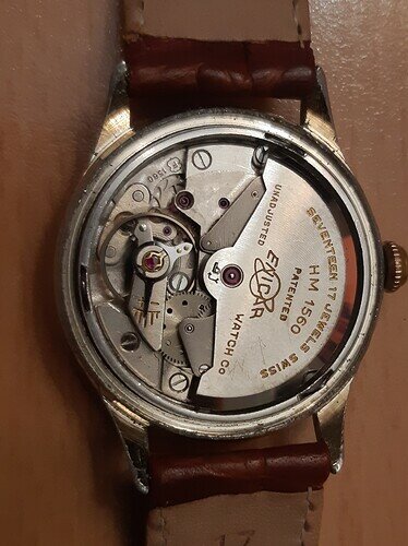

Geïnspireerd door de prachtige avonturen van @Lexaf hier ook wat gepruld. Het zou een automaat moeten zijn, echter reageerde het uurwerk na stilstand niet op enkel wat zacht geschud. Alleen handmatig opwinden werkte.
Bleek de rotor los op zijn as te liggen en daardoor scheef en aan te lopen. Viel zo uit het uurwerk na openen van de kast.
Op de rotor zit een minuscuul borgpalletje met een veerringetje eróm, althans dat zou zo moeten, palletje was onder het veertje uit geraakt, werd daardoor niet meer in het daarvoor bestemde sleufje op de rotor-as gehouden. Sporen van een vorige hobbybob? Gelukkig alles wel nog aanwezig. En ja dit wordt wellicht tenenkrullend voor de specialisten hier: m.b.v. een ooit op straat gevonden loepje, Ali uurwerkhouder, etos-pincet en jawel 2 afspeld-speldjes e.e.a. weer op zijn plek gekregen.
Helaas geen macro op de mobiel.
Rotor loopt weer vrij. Het geruststellende rateltje van het opwindmechanisme klinkt weer bij beweging.
En ja een fatsoenlijke service zou natuurlijk wenselijk zijn, die wordt toch nog even uitgesteld. Kastje is erg ver heen. Weet nog niet of en hoe dit horloge blijft.
Waar het om ging: toch even een eureka momentje!

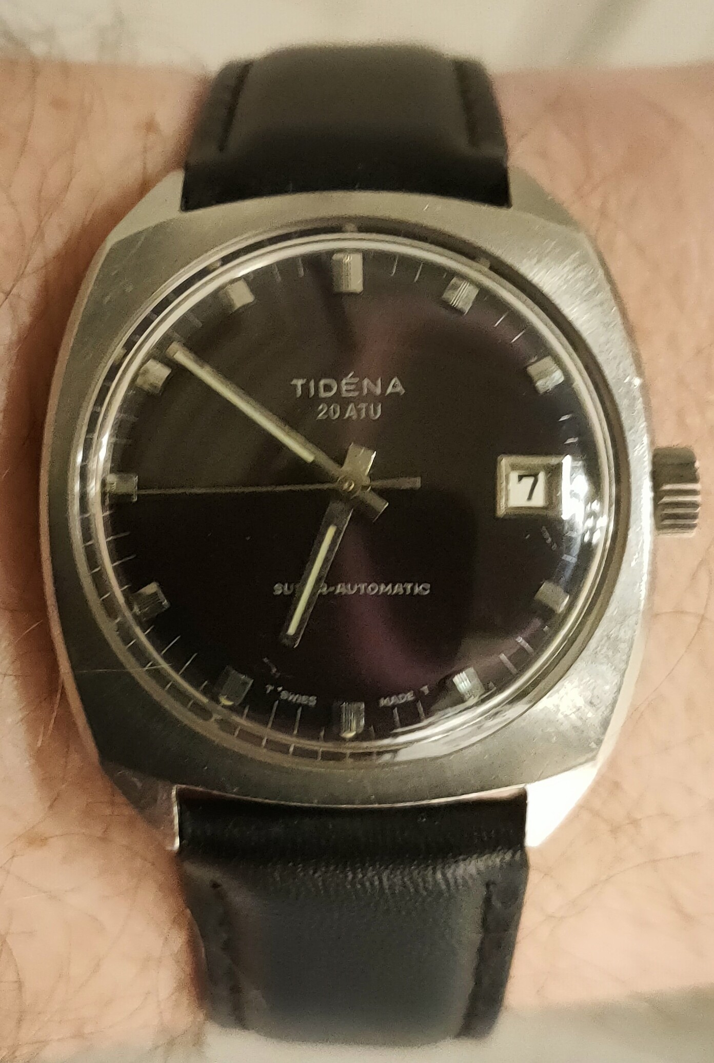

Zweeds design en Zwitsers vakmanschap, dan kom je bij deze Tidéna uit. Lekker funky Cherry kleurige wijzerplaat met Eta uurwerkje.

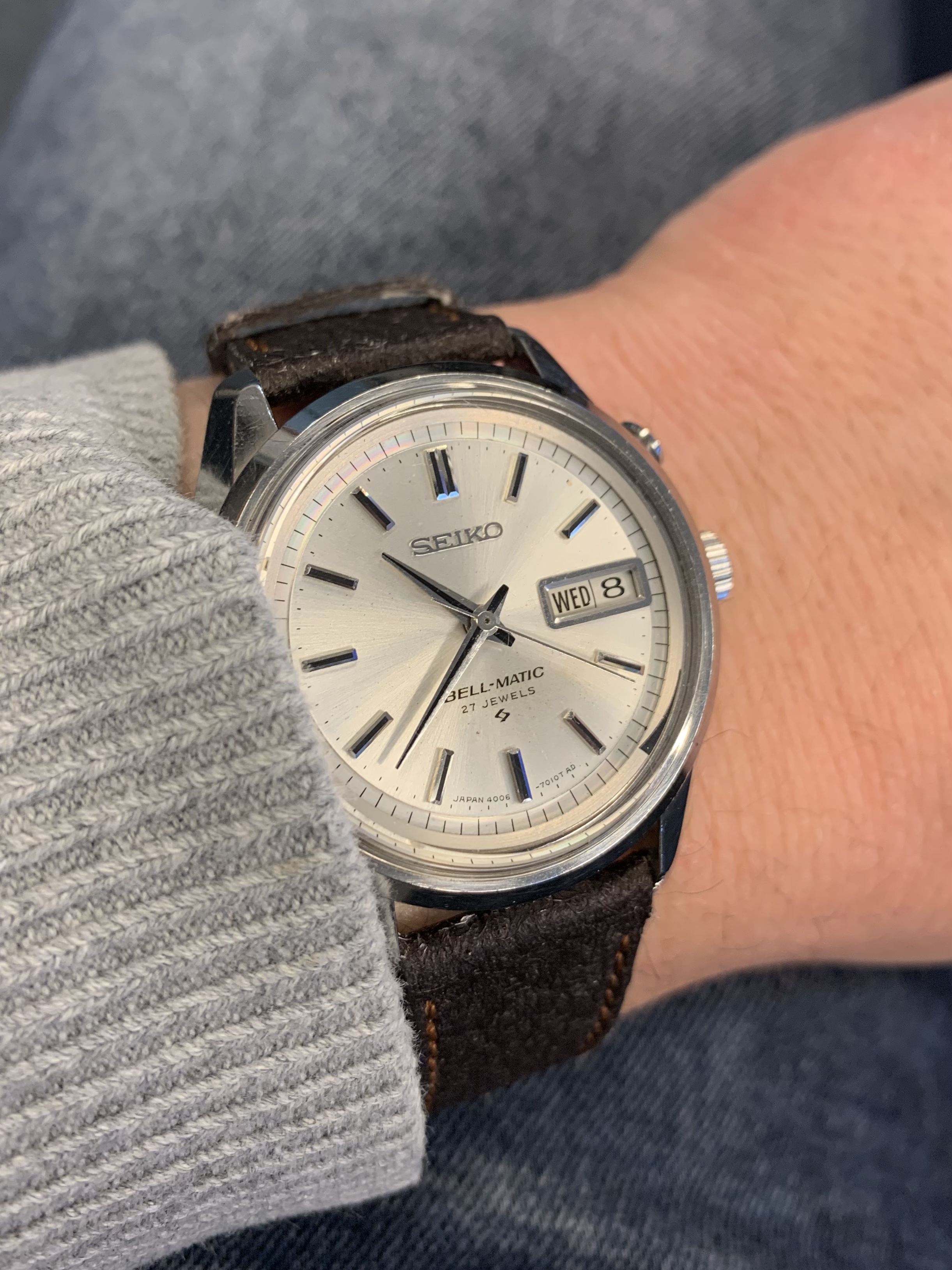

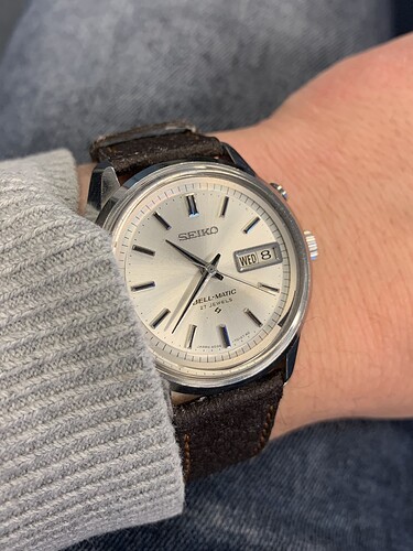

‘67 Bell-Matic :bell:
@pmannaert beauty pierre!
