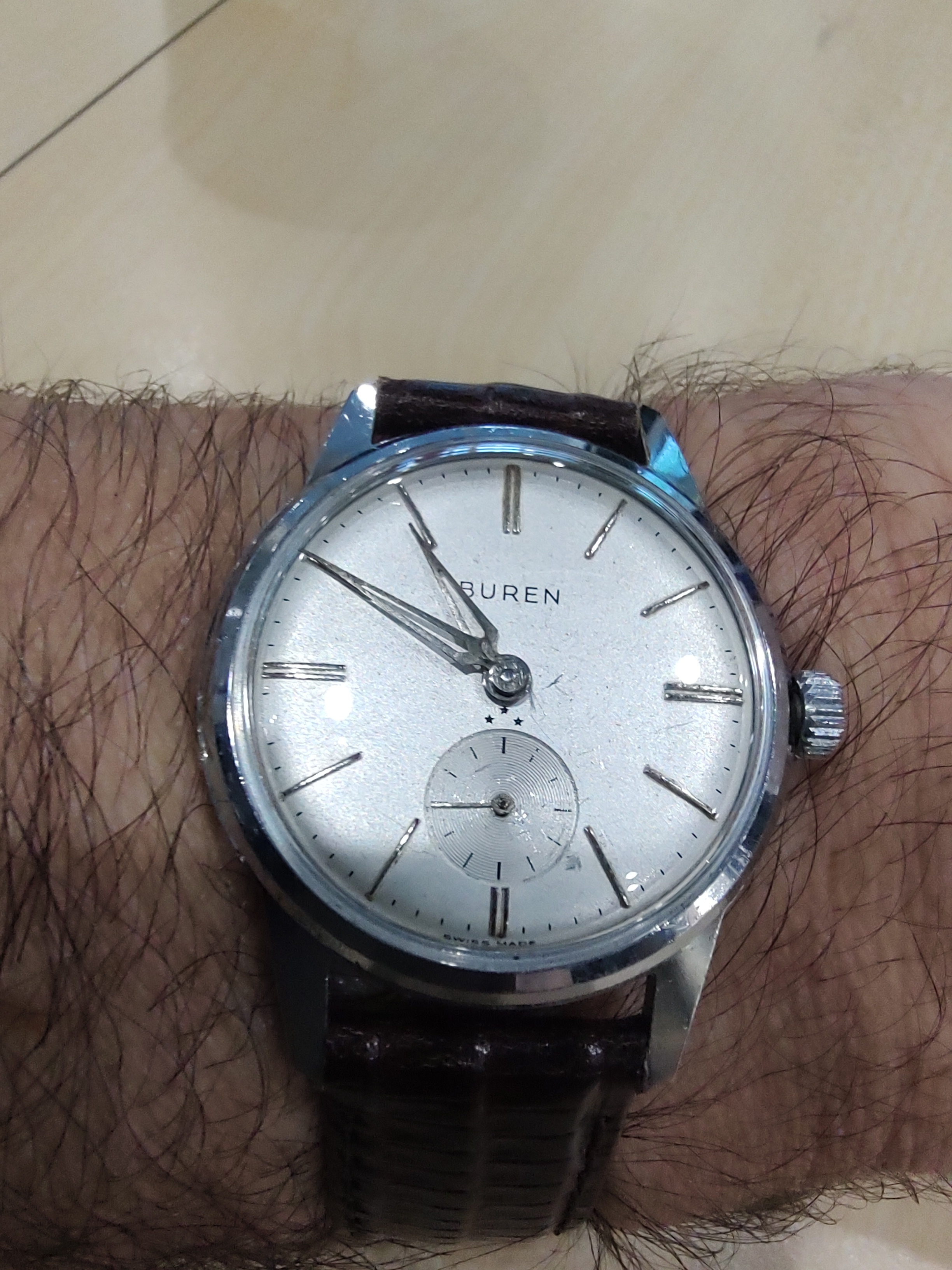

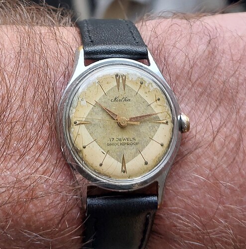

Wow, goede wijzerplaat
Zo hoe heb je die wijzerplaat zo mooi gekregen?
Daar ben ik ook wel benieuwd naar
Heel voorzichtig, met steeds agressievere middelen. Uiteindelijk met pure ammoniak!!! Ik denk dat het nicotine aanslag is…
Met lavendel olie kan je ook heel veel weghalen .
Zeker als het kwetsbaar is. Daar maken ze ook schilderijen mee schoon. Wattenstaafje en voorzichtig wrijven.
Nee het is de oude vernislaag die je weggehaald hebt. Onder invloed van zonlicht veroudert de vernislaag en brokkelt af. Zie je vaak bij die oude horloges.
Maar het resultaat is heel netjes; super opgeknapt
Zie dat je de radium uit de wijzers ook verwijderd hebt; hoop dat dat niet over je bureau zwerft, anders heb je nu een radioactief bureau
Ja, met de wijzers was ik ook voorzichtig. Waren de corona- mondkapjes nog ergens goed voor. Het was trouwens bruine plakkerige massa.Is dat ook Radium?
Bedankt voor de info over de vernis!
Aan de kleur kun je volgens mij niet echt zien of het radium is of niet. Het is trouwens niet puur radium, maar een mengsel van fosforiserende stoffen en een een radioactieve stof die voor de aanstoting daarvan zorgt.

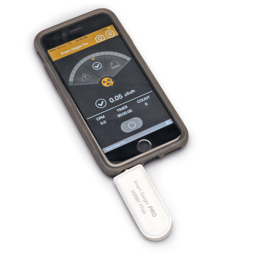

Ik hou van vintage, misschien een geigerteller aanschaffen?
Ik heb er zelf wel een liggen, zo’n ding wat je in je telefoon kunt steken. Niet bijzonder nauwkeurig, maar je kunt er wel mee detecteren of je met radium te maken hebt of niet.
Nuttig ding! Wat kosten die zo ongeveer?
Rond de 50 Euro
