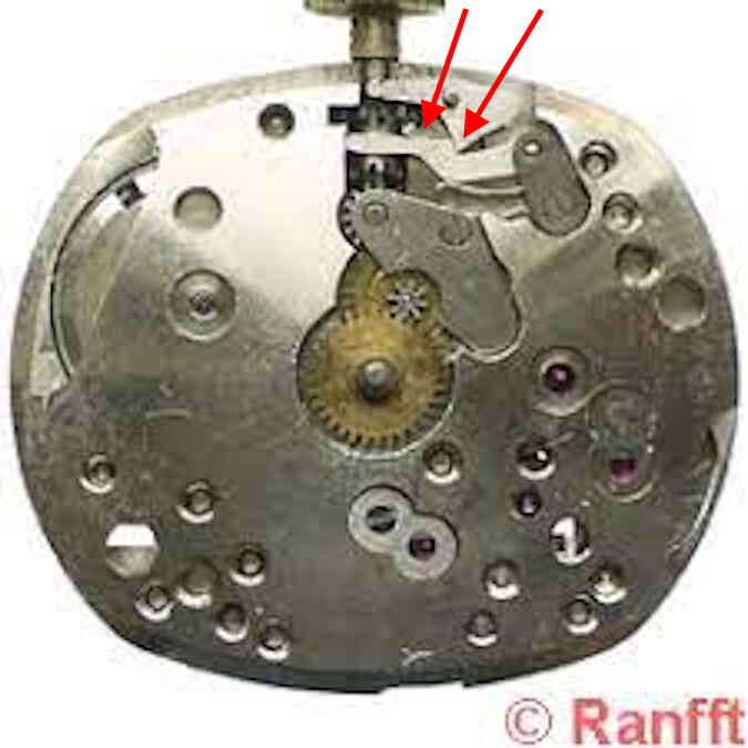

Dat betekent dat er geen tiretteveer in zit. Meestal gebruiken ze dan de hebelveer in combinatie met nokjes op de hebel om het “klik punt” te maken voor de wijzerverzetstand van de kroon.
Omdat een tiretteveer nog wel eens wil breken zijn er de nodige oplossingen bedacht om het zonder te kunnen doen. Bijvoorbeeld fhf heeft ook de nodige uurwerken zonder tiretteveer gemaakt. Bij een tiretteveer zorgen de uitsparingen aan het uiteinde voor de “klik punten”:
Bij de Gruen 430 hebben ze een tweetal nokjes aan de hebel gemaakt die zorgen voor de klik punten; en de toch al aanwezige hebelveer zorgt dat de nokjes van de hebel tegen de tirette aan gedrukt blijven en deze in de juiste stand blijft staan:
Aha, helder verhaal! Zitten vast ook nadelen aan… bij die van mij kan ik de tijd niet verzetten. :sweat_smile:

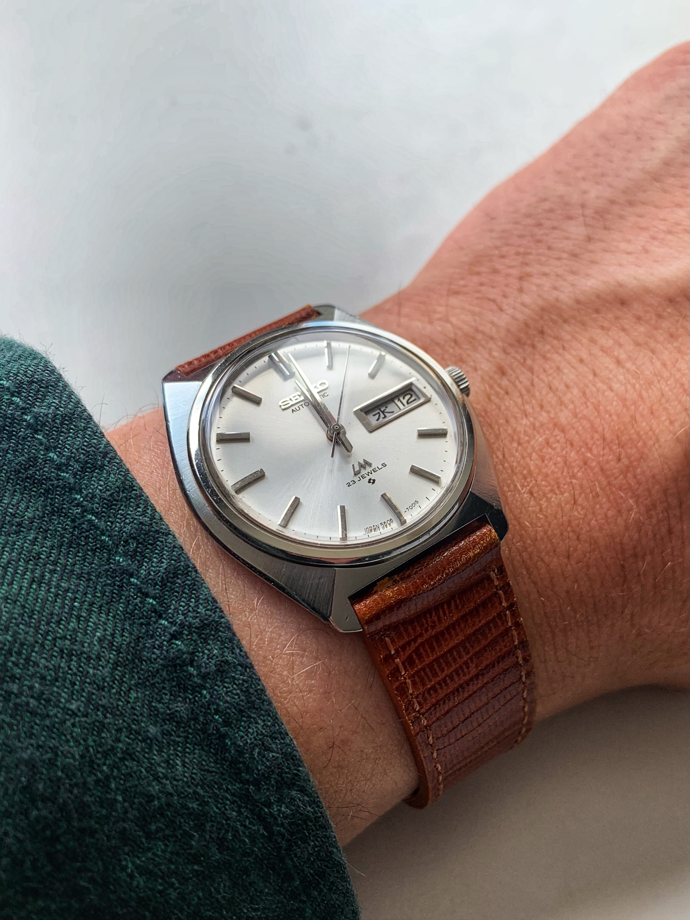

Sollicitatie dus netjes met de LM :ok_hand:
succes :+1:
Dat is ook mijn ervaring met die fhf en Tissot uurwerken zonder tiretteveer; erg robuust is het niet; er is een reden dat dergelijke oplossingen geen gemeengoed geworden zijn :sweat_smile:

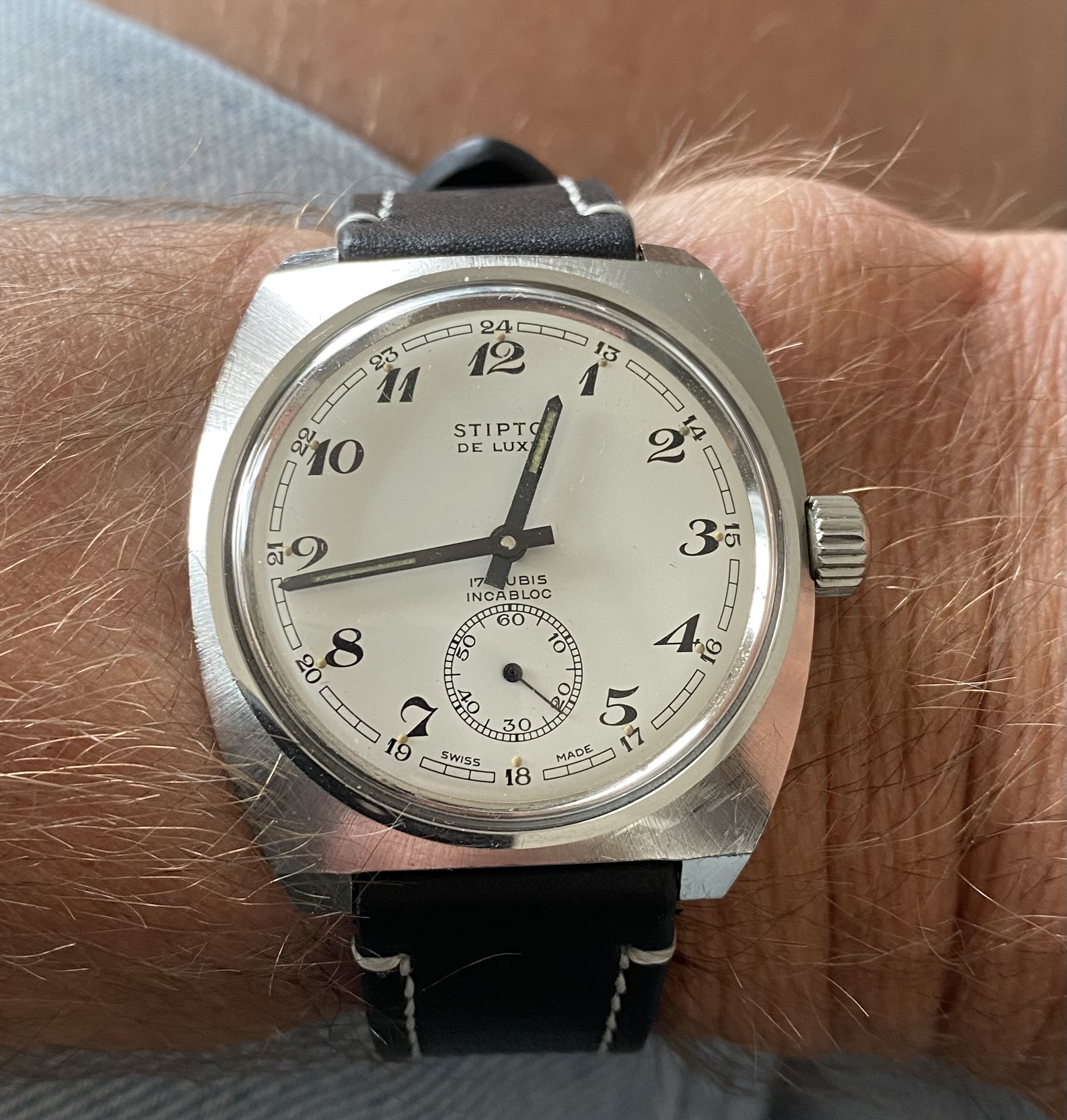

Vandaag deze recentelijk volledig opgeknapte Stipto de Lux compressor.
