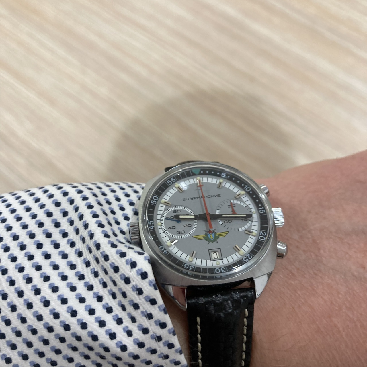

Goedemorgen! De Stormanski lijkt me wel toepasselijk vandaag :wink:

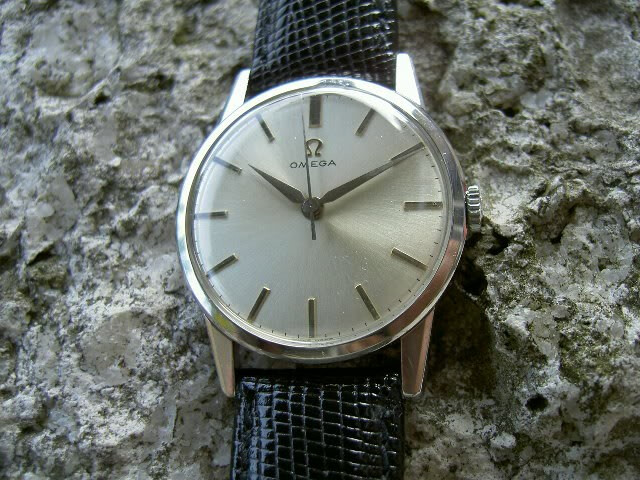

Mooie Omega op echte hagedis

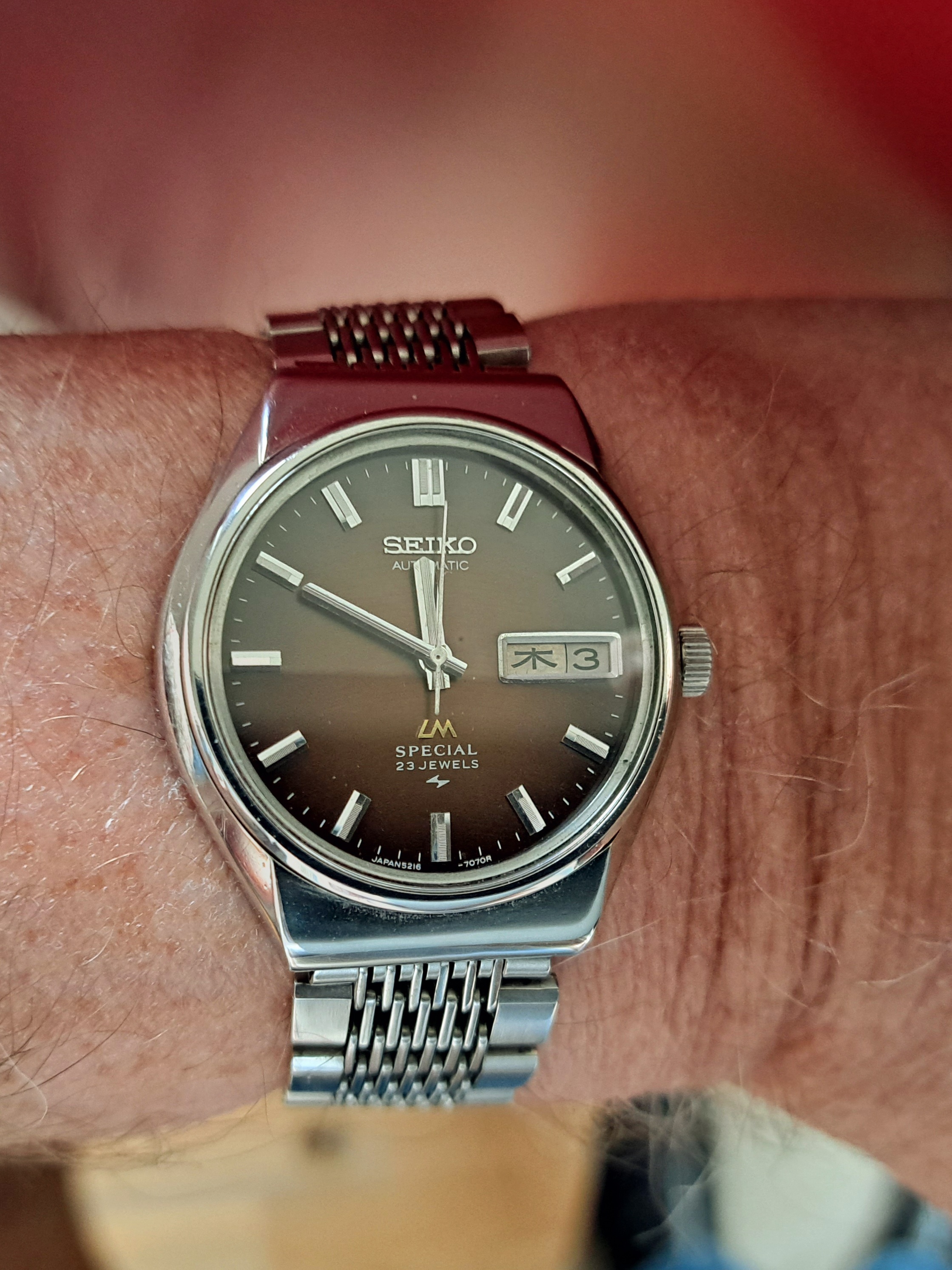

Vandaag deze Seiko 5216 LM special
Knap gedaan hoor …chapeau :ok_hand:
