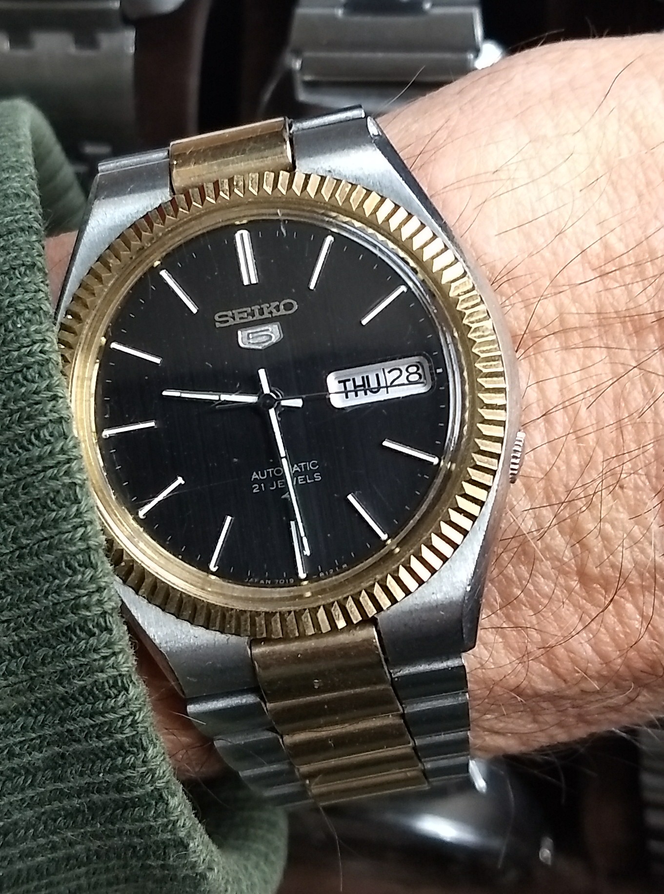

Iemand een idee hoe ik de dag goed krijg zonder de datum te veranderen. Bij snelverzet gaan beide…

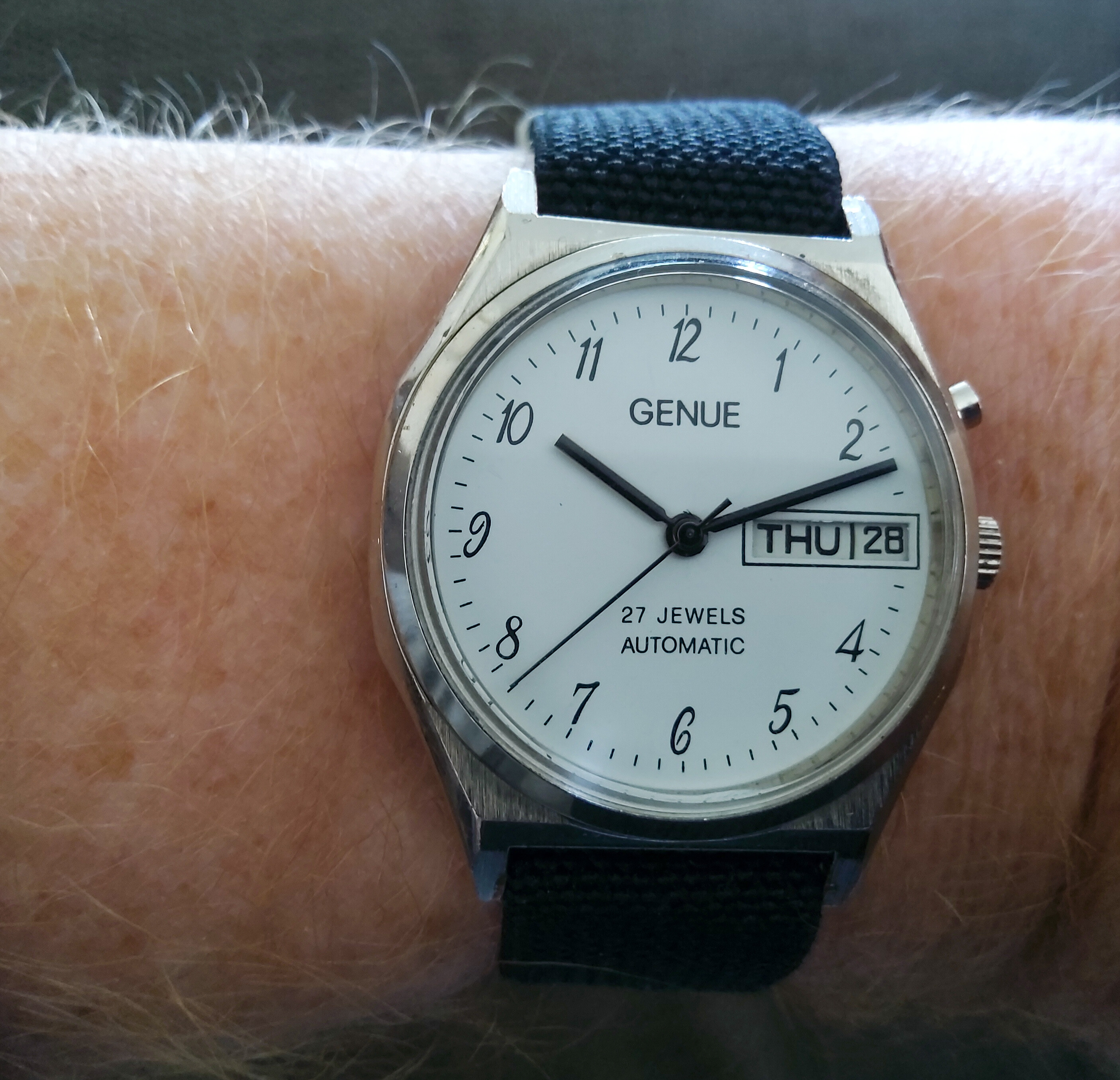

Gisteren nog eentje van @basvg gereanimeerd. Of eigenlijk ook weer niet helemaal. In dit horloge zat een Slava automaat, maar die liep niet. Nu moet je weten dat die Slava’s echt wel mooi kunnen lopen, maar dat juist de automaat module geregeld problemen geeft. Bijna altijd is de lagering van de rotor niet goed meer waardoor er veel speling op komt.
Bij deze was dat ook. Maar hier was ook de datum verzet kapot en daar wil je echt niet aan gaan rommelen bij zo’n uurwerk. Nu wil het geval dat ik ooit een paar new old stock Slava handopwinder uurwerken heb gekocht op ebay en die passen ook in deze kast. Dus het was verder een kwestie van wijzerplaat en wijzers overzetten en de zaak inbouwen. Oh ja, ik had ook nog de Engelse dagschijf overgezet want mijn uurwerkjes hadden allen een cyrillische dagschijf.
Het horloge loopt nu uiteraard weer erg mooi, alleen is het geen automaat meer en heeft ie 1 jewel minder.
Nog even de plexi gepolijst en hij is weer bruikbaar voor gebruik.
Het merk Genue…? Ik heb er nog nooit van gehoord. Kan ook zomaar een reclame horloge zijn.

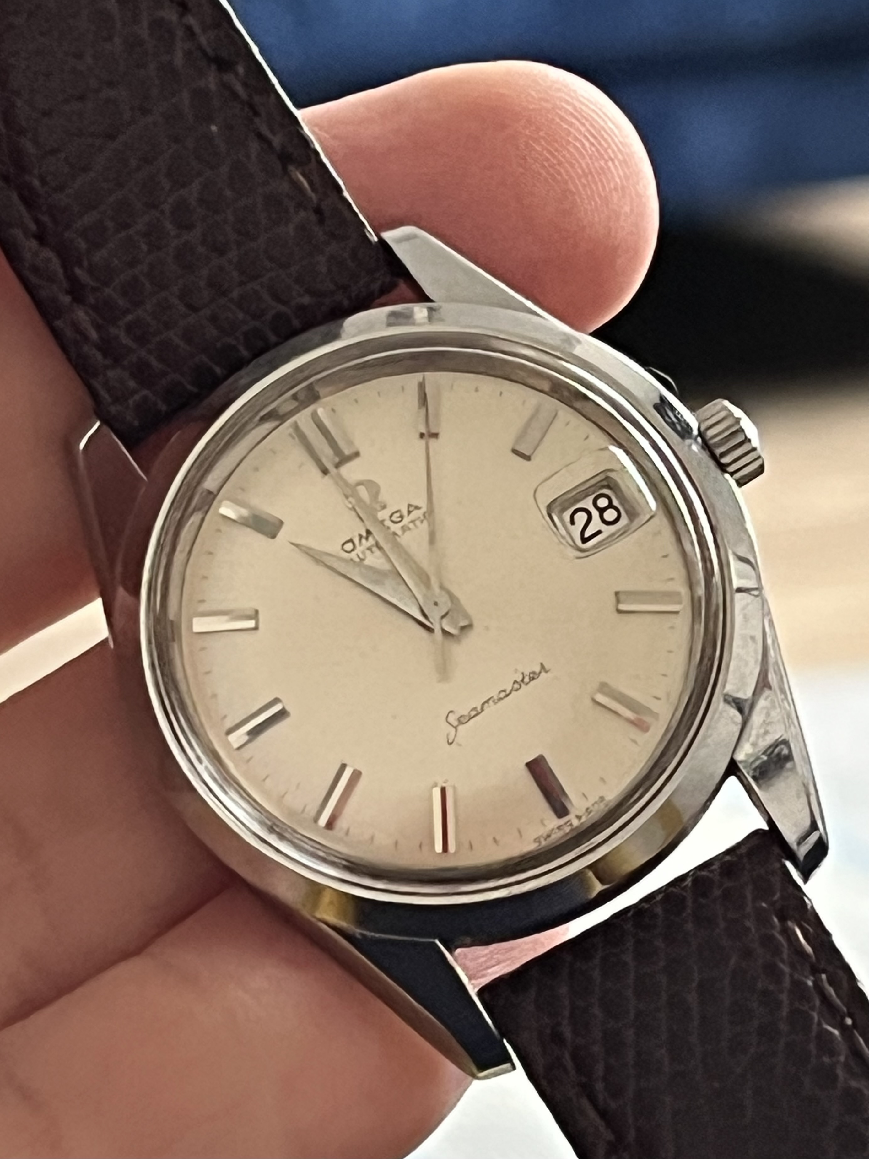

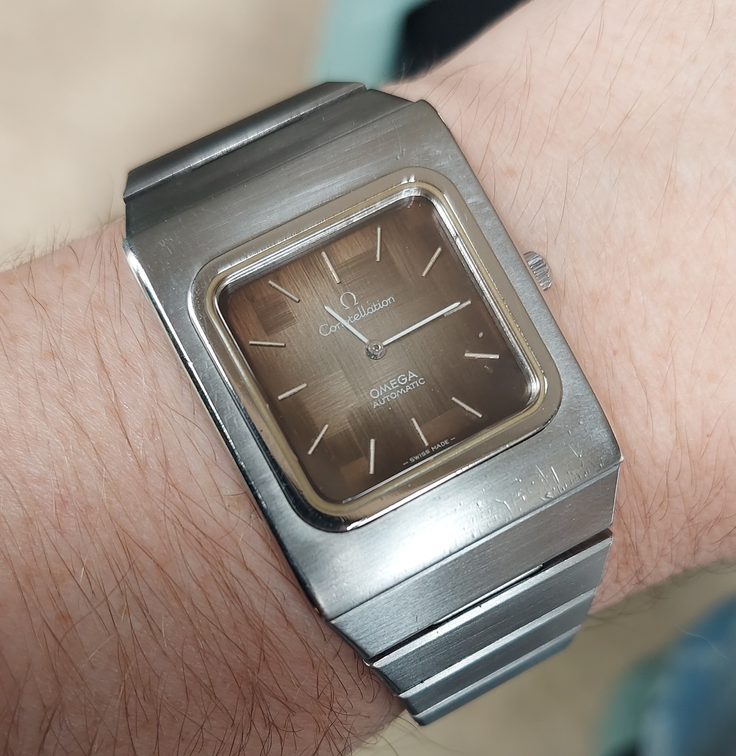

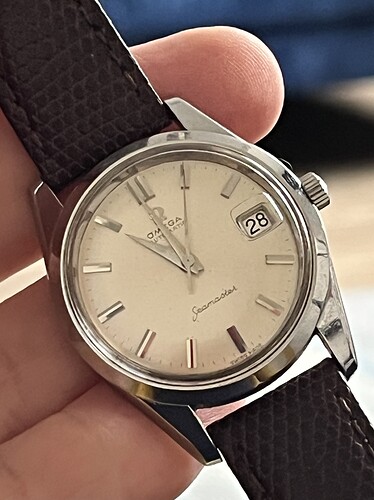

Lekker platte omega vandaag. @Plees beetje induwen doet de datum, verder drukken doet de dag. Dus eerst de dag instellen en dan de datum door niet te ver indrukken en dan weer loslaten.
Gelukt Martijn! Dankjewel, potdikkie, ik moet heel beheerst dit doen. Je drukt al gauw te ver door
Edit: en prachtige Connie
