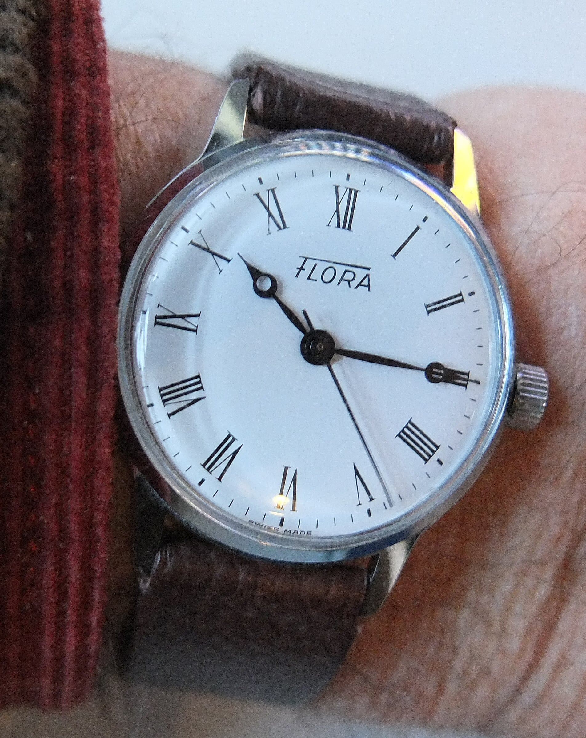

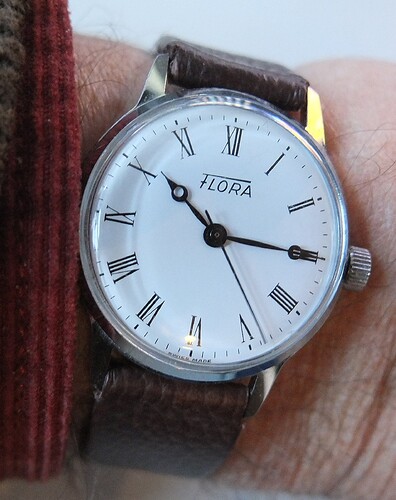

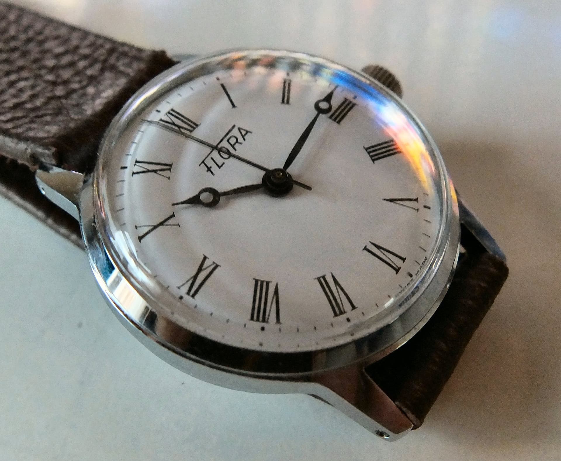

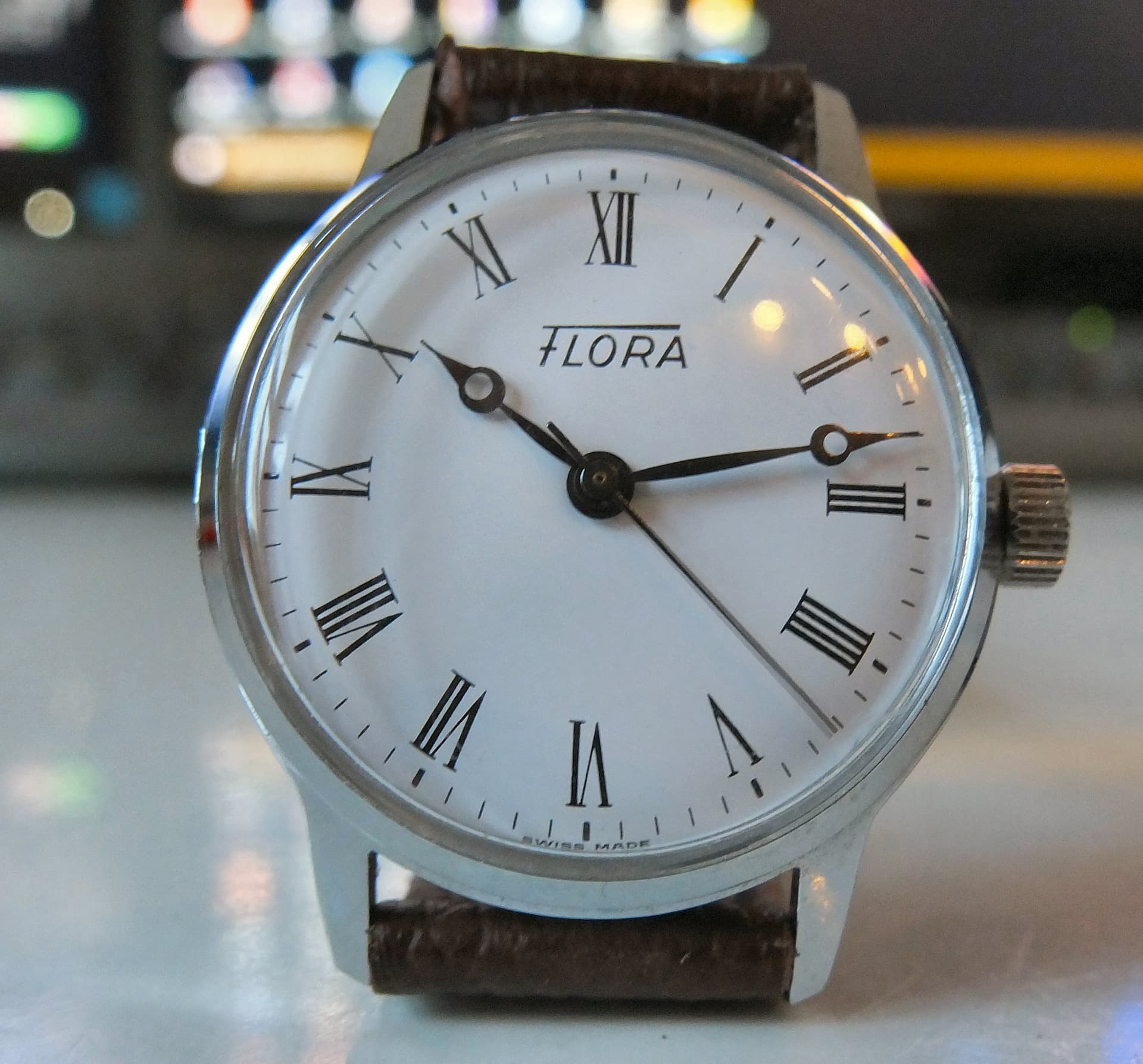

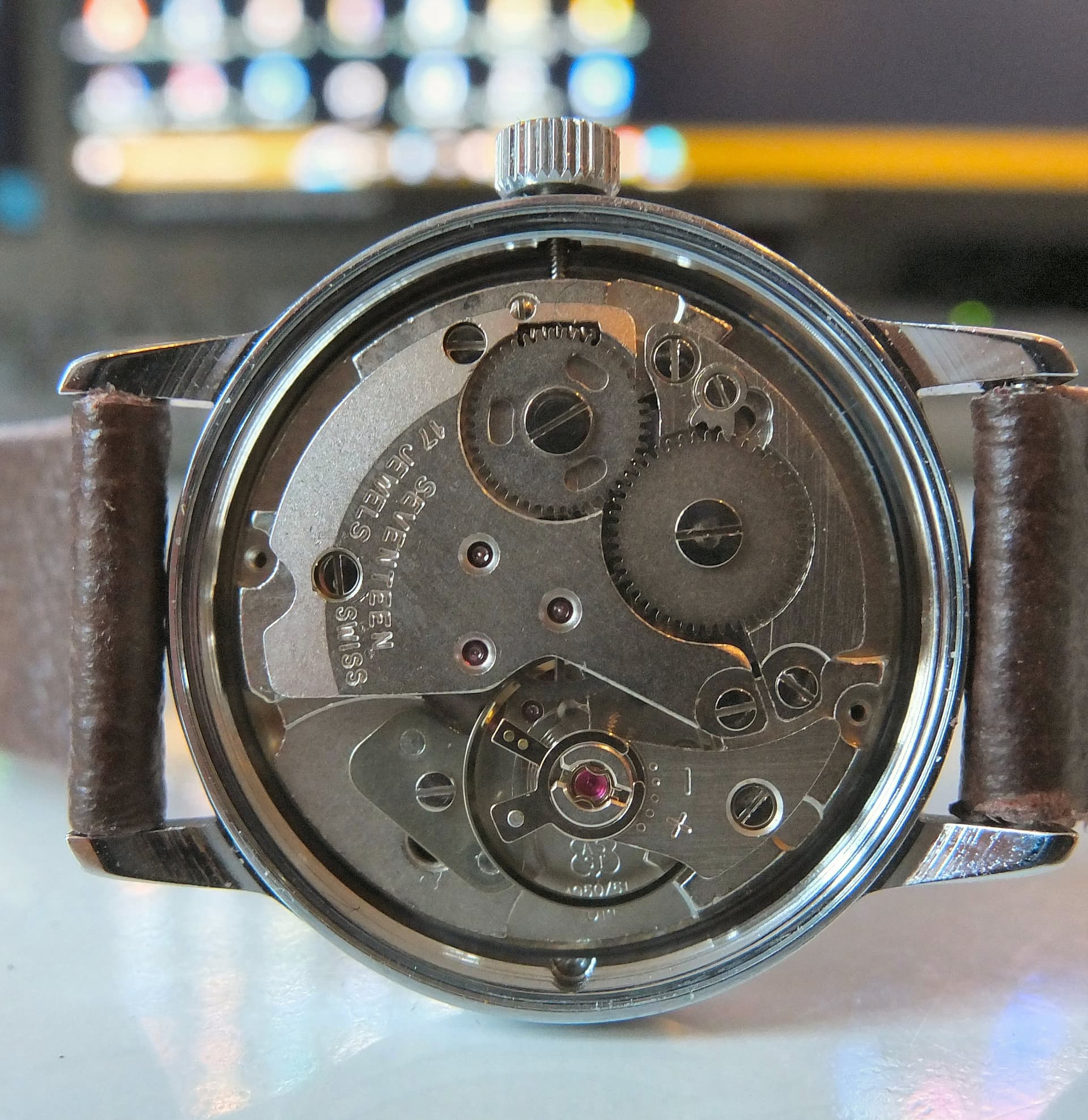

Ik denk het wel aan het hele zuivere wit te zien en de scherpe zwarte cijfers. Best bijzonder. Polshorloges van na WO II hebben zeer zelden nog een emaille plaat, met de zakhorloges zijn ook de emaille wijzerplaten een beetje verdwenen. Alleen de vroege polshorloges en de zgn ‘trenchwatches’ uit de eerste 2 decennia van de vorige eeuw hadden nog wel geemailleerde platen, daarna bijna nooit meer, alleen bij hele dure horloges of soms bij speciale microbrands. Het voordeel is dat je vrijwel nooit oxidatie vlekken hebt maar het nadeel is dat ze erg kwetsbaar zijn voor vallen en schokken omdat er dan barstjes in het emaille kunnen komen. Vrijwel niet te repareren. Emaille platen bij naoorlogse polshorloges zijn dus zeldzaam en zeker als je een 100% gaaf (ongebarsten) exemplaar aantreft. Mijn Facit die hierboven staat heeft toch ook al een beschadigde rand, waarschijnlijk ontstaan door ondeskundig demonteren bij een service.
Maar ik heb ook nog een Flora in de collectie en die is, ook qua uurwerk en kast in vrijwel nieuwstaat en die heeft ook een emaille plaat.
Pictures or it didn’t happen, dus hieronder nog wat plaatjes van mijn Flora met een ST1950-51 uiuurwerkje er in. Ziet er allemaal nog prachtig uit en dat voor een horloge uit medio 1965!

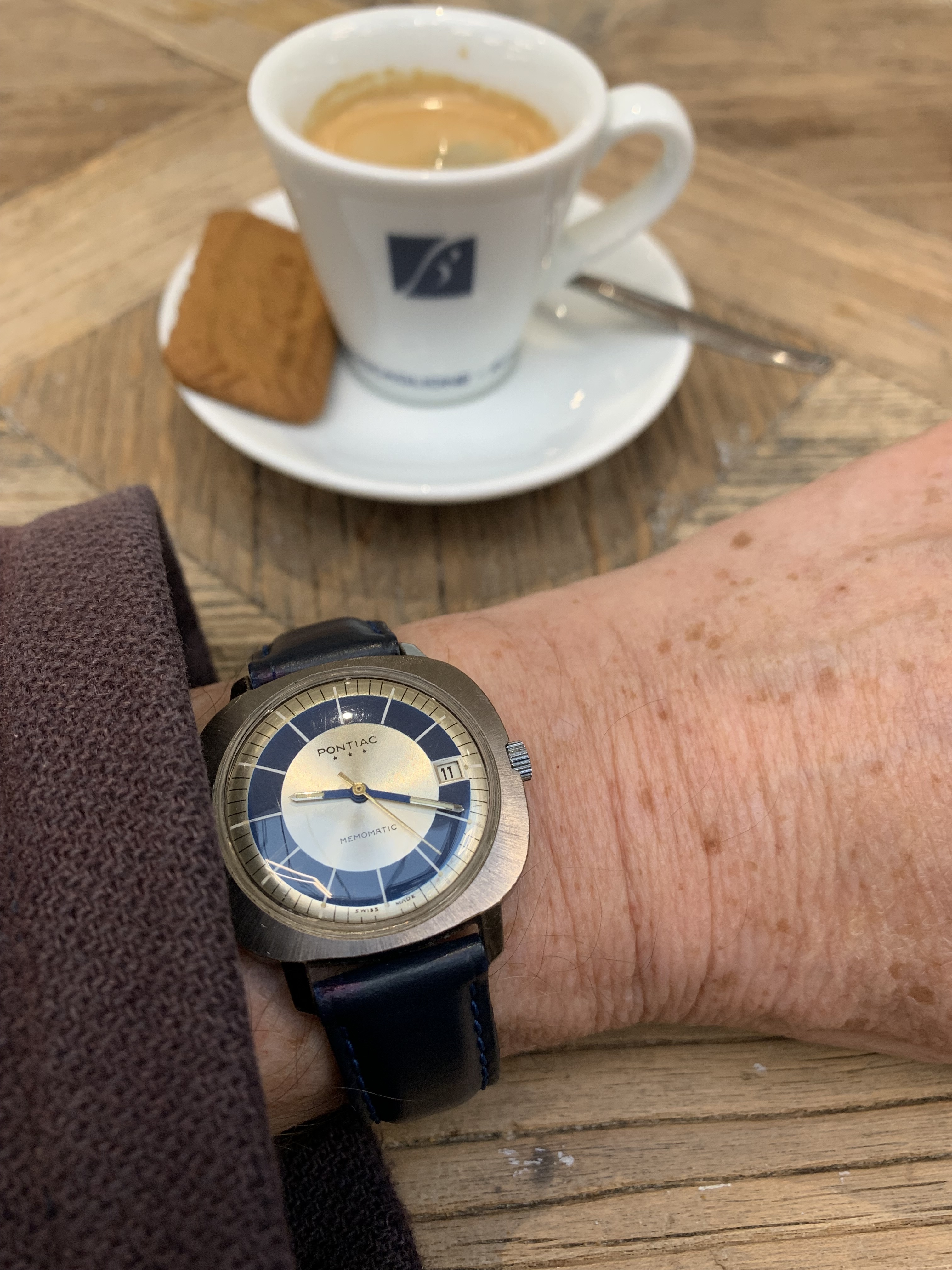

Knap werk! Wat een ge-piel hè…Het is mij ook eens gelukt, met de Pontiac Gulfstream van mijn vader. Sindsdien heb ik het ook door. Bij de Pontiac draait het uurwerk met een soort bajonetsluiting zodat mannetje en vrouwtje ’ paren’ :grin:
( Oké Clim, dat is Limerick - waardig😂)
Ja klopt! Heb ook een Gulfstream die moet je ook draaien in de kast.
En dan komt de lengte van de tige heel nauw!

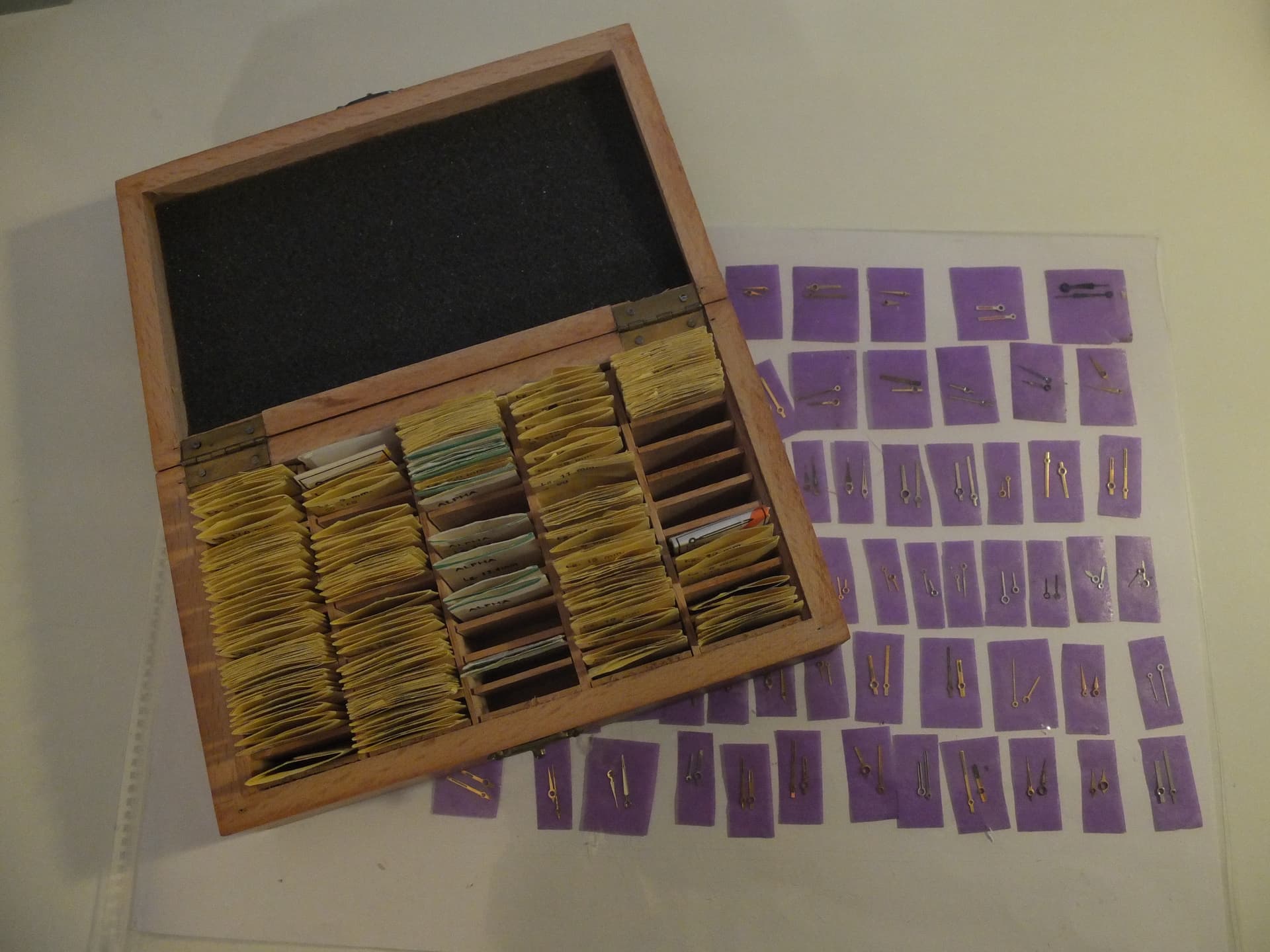

Oh! dat is leuk om te weten. Ik heb nog een hele voorraad wijzertjes liggen die bij de verzending allemaal door elkaar geraakt zijn in het mooie houten doosje met kleine zakjes van de firma P. Scheilen NV. Ik denk ergens uit de jaren '60. Ik ben een paar avonden bezig geweest ze allemaal weer opnieuw te sorteren en in de goede zakjes te stoppen. Monnikenwerk! En of ze nu op de goede plek zitten weet ik nog steeds niet want het meten van de lengtes van die wijzertjes met een schuifmaatje gaat nog wel, maar de gaatjes is gokken, zonder zo’n Bergeon ding wat jij hebt gekocht.
Dus als je nog eens een middagje niks te doen zou hebben, kunnen we misschien een keer gezellig wat wijzertjes op maat gaan zitten sorteren…
Jazeker, Macx! Ik wil hem graag! Maar ik heb nog niet de tijd gevonden om af te spreken. Ik stuur je een PB tje!
Nou, dat duurt nog wel even, dat ik niks anders te doen heb… Je kunt hem wel lenen! :joy:

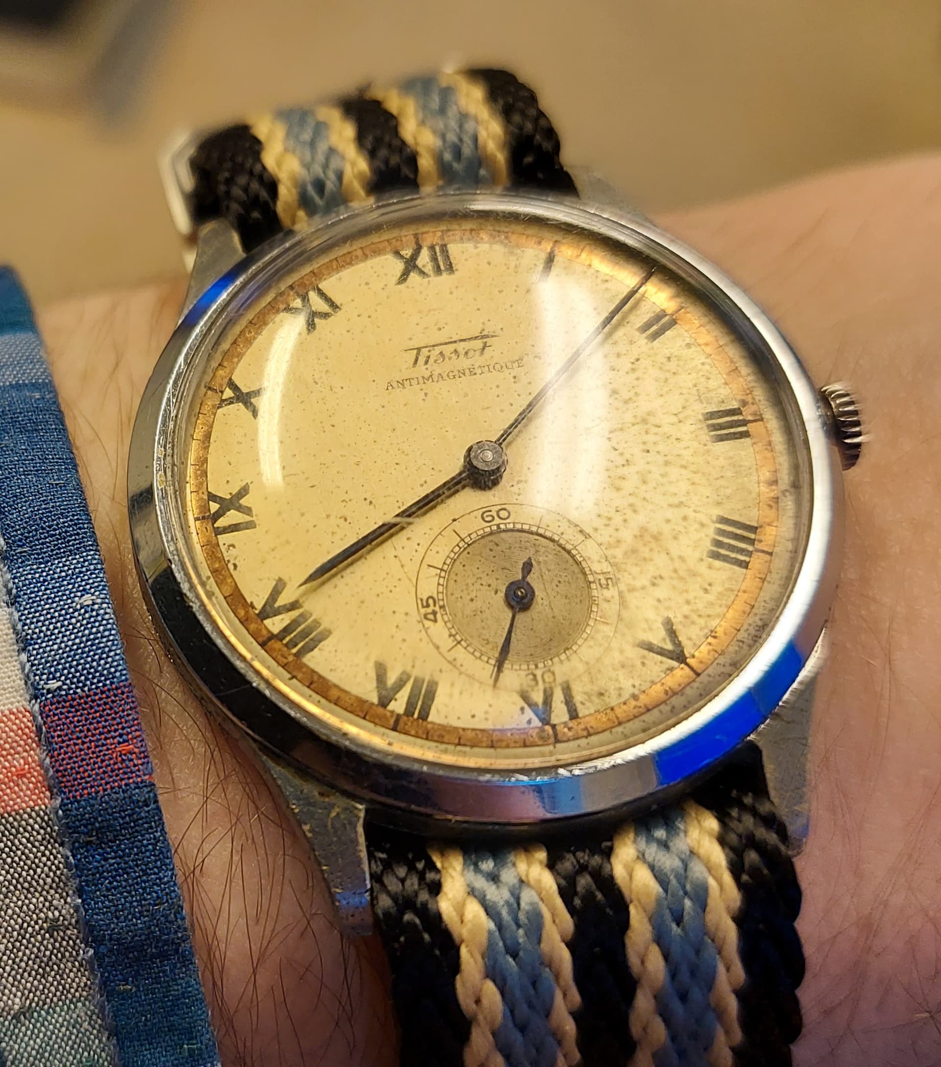

Mogge. De jaren 40 Tissot mag mee naar werk.

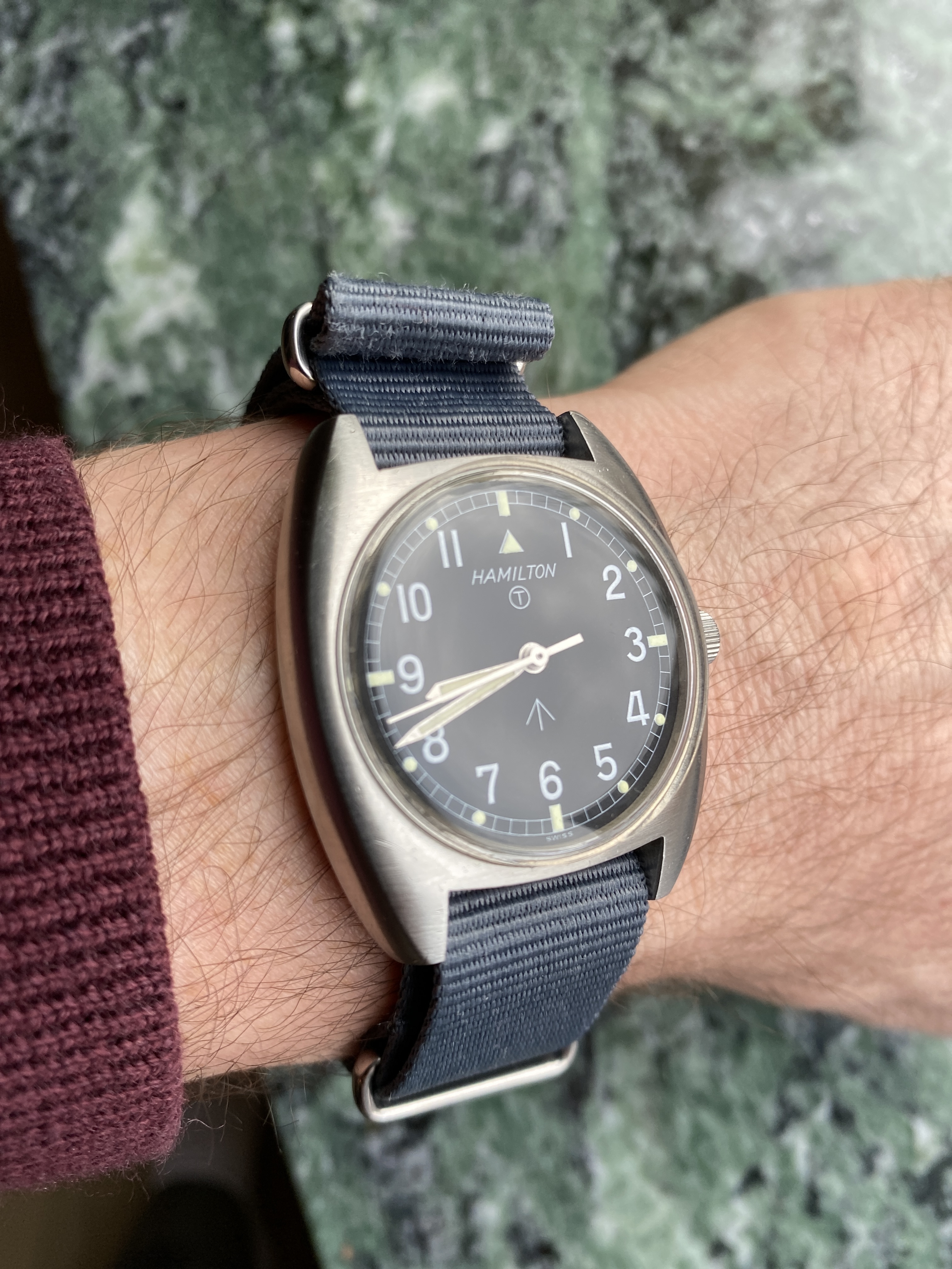

Hamilton W10 1973
