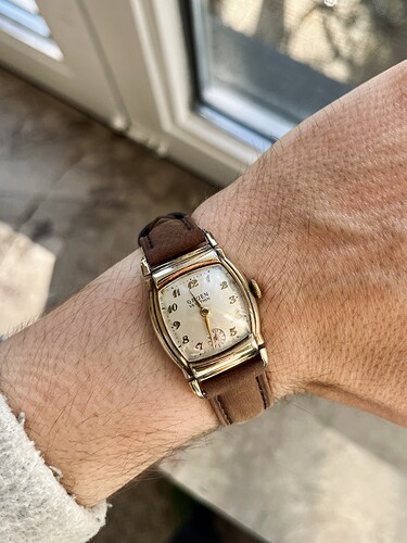

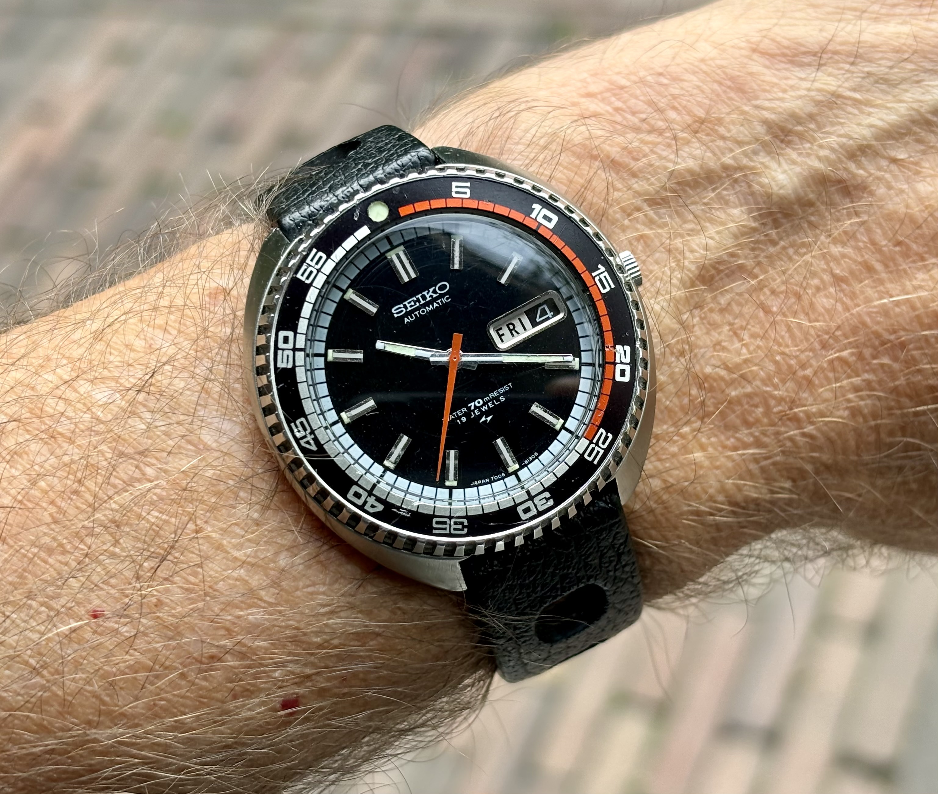

Heel leuk horloge, maar een bandje in de verkeerde maat trek ik heel slecht :wink:
Klopt helemaal. Wil op de komende Rikketik ff kijken naar een aantal nieuwe bandjes. Zo uit mijn hoofd is dit een maat 19. Minder courant … 18/20/22 heb ik wel liggen, maar 17 en 19 … komen niet zo vaak voor.
17 en 19 bestel ik meestal bij CNS.

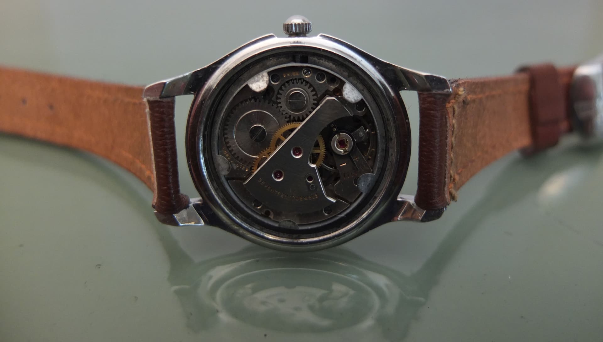

Vanmorgen deze Ruhla chronograf geserviced. Het asje van de kleine secondewijzer was wat krom, maar kon ik gelukkig richten (asjes van Ruhla zijn vrij zacht) en de kroon was krom, maar die heb ik ook een stuk rechter gekregen. Verder uurwerk uit elkaar en alle onderdelen in de schoonmaakmachine. Loopt weer perfect nu.
Met zgn ghostbezel.

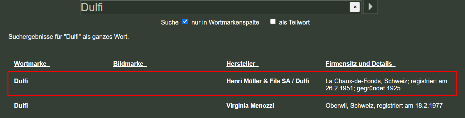

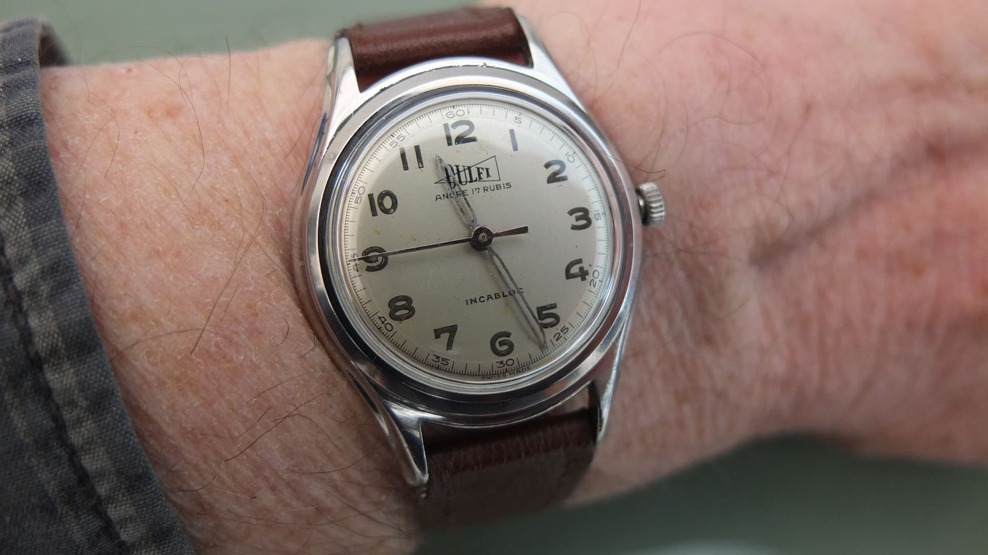

Vandaag mocht Dulfje weer eens uit haar doos.
Dulfi met mooi AS 1187 uurwerkje, een tijdje geleden met veel geduld en zorgvuldigheid weer tot leven gewekt door @TKH). Dank je wel Tim!

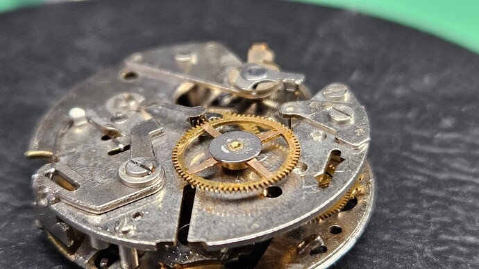

Ha, kijk, dat komt goed uit… ik ben met een paar identieke bezig (op zijn minst één werkende van maken dus) en ik zit wat te twijfelen over dat chronowiel bovenop:
Hoe neem je dat netjes af en zet je het goed terug? Ik heb bij één probeersel het met twee schroevendraaiers gedaan, onderdoor steken en dan heel zachtjes wrikken, maar dat voelt allesbehalve goed aan. Mijn presto kan er niet voor dienen voor zover ik zie, en ik weet dat er speciale prestos zijn om wielen af te nemen maar die heb ik niet (en die zijn voor 5-spakige, dacht ik).
Terugzetten was nog meer een vraagteken, uiteindelijk met een wijzerplaatser gedaan maar ik durf er ook geen kracht op zetten want uiteindelijk komt het allemaal terecht op dat ene asje onderdaan dan… :sweat_smile:
Ik heb het met een paar dunne wijzerafnemers gedaan. Is bijna net zo erg als met 2 schroevendraaiers maar geeft minder kans op beschadigingen.
Terugzetten doe ik ook met wijzerzetgereedschap. Als je zorgt dat je recht duwt gaat het wel. Het asje is vrij dik.

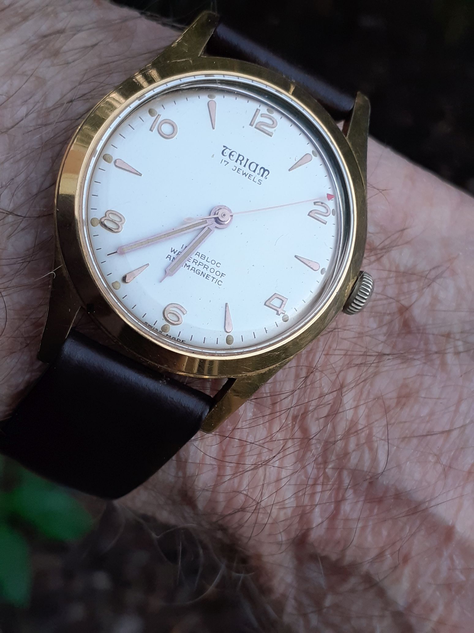

Avondwissel met de net uitgepakte Teriam
