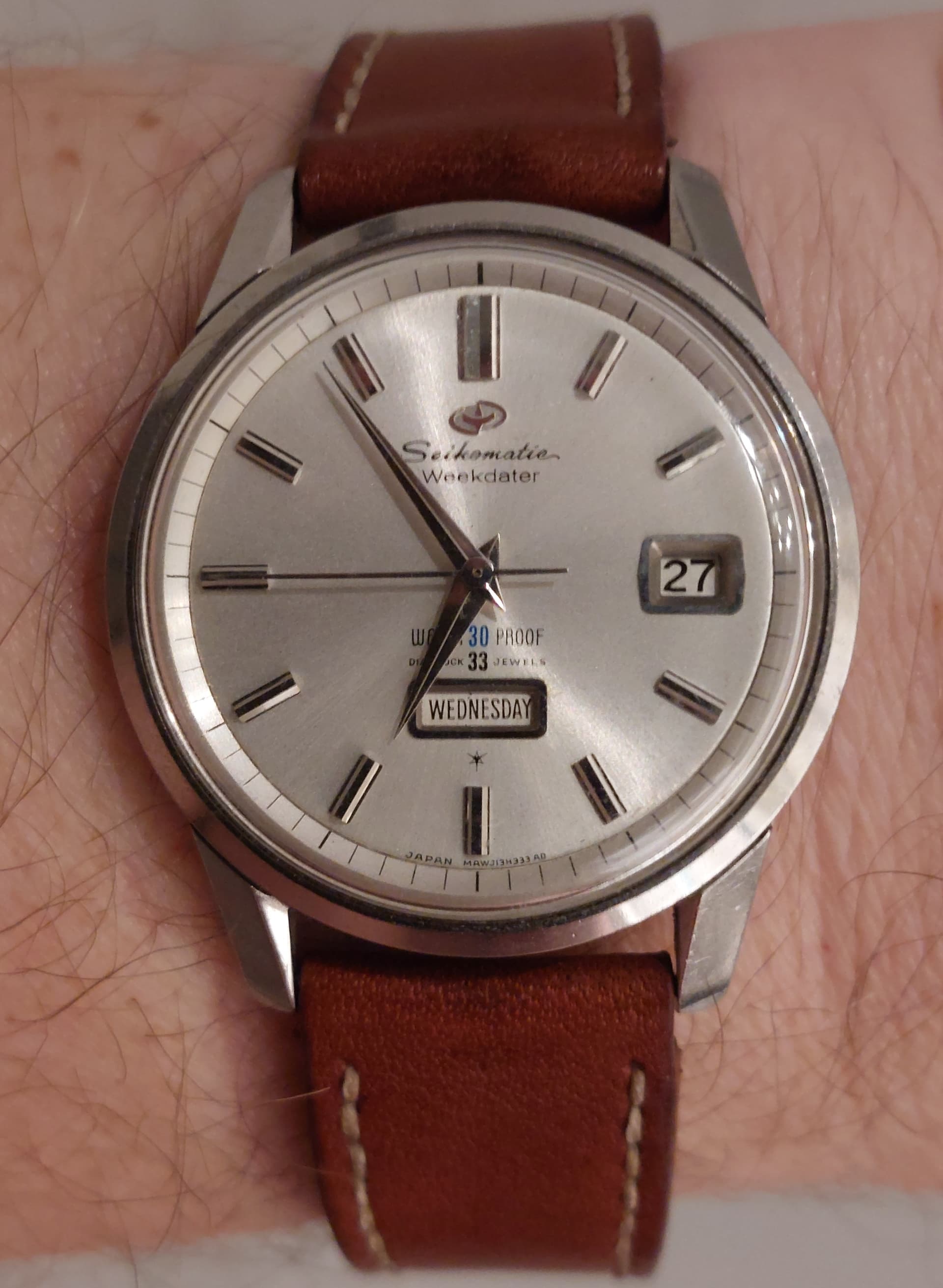

Deze Seikomatic Weekdater J13080 is er eentje, die nooit de collectie zal verlaten. Al vanaf het begin een favoriet.
Een gezamenlijk project:

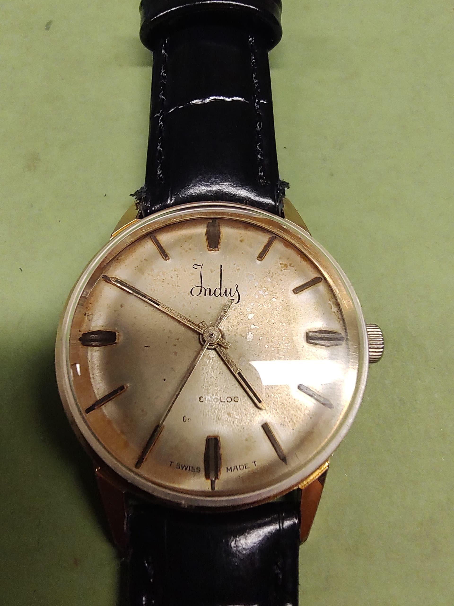

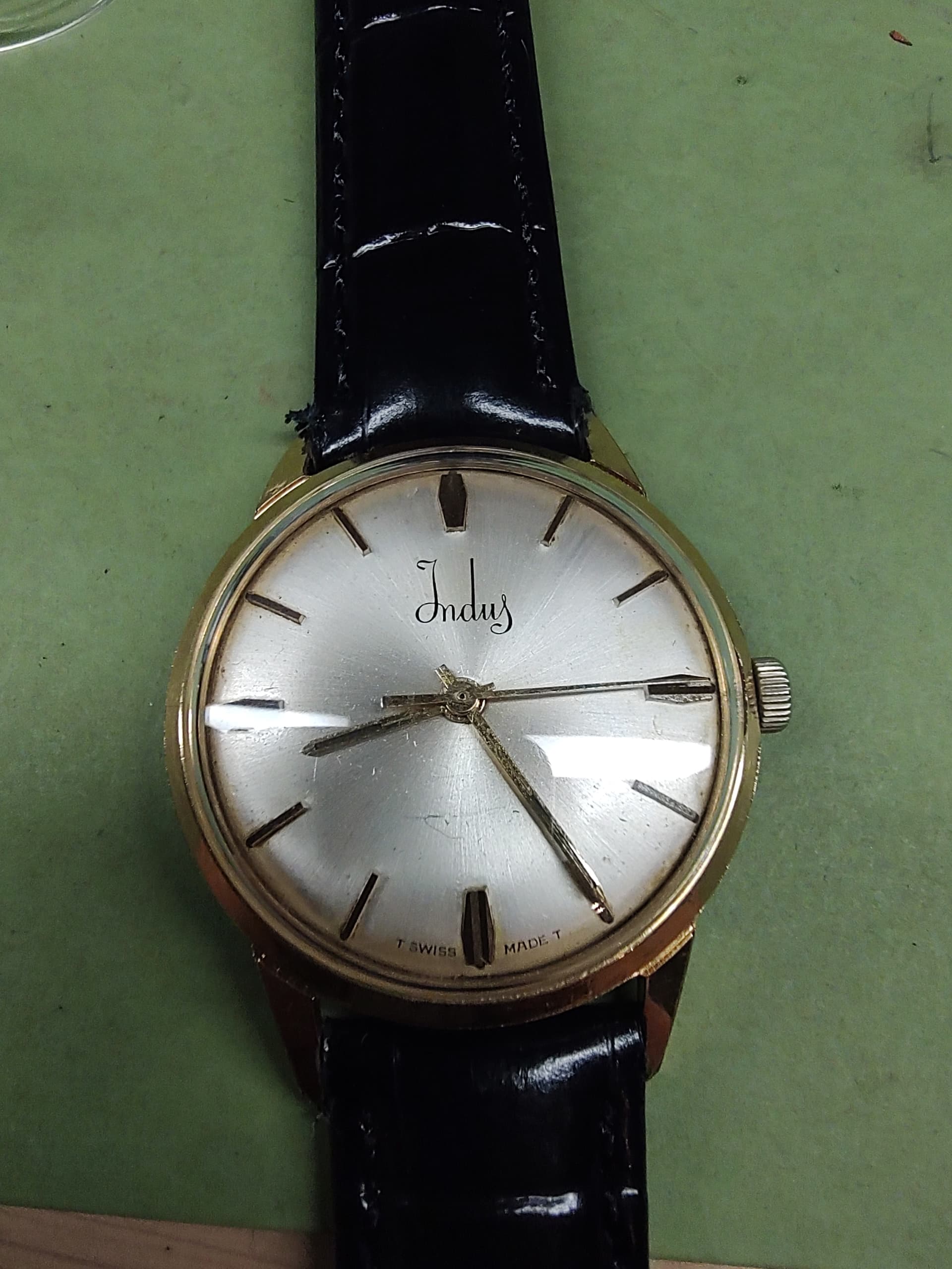

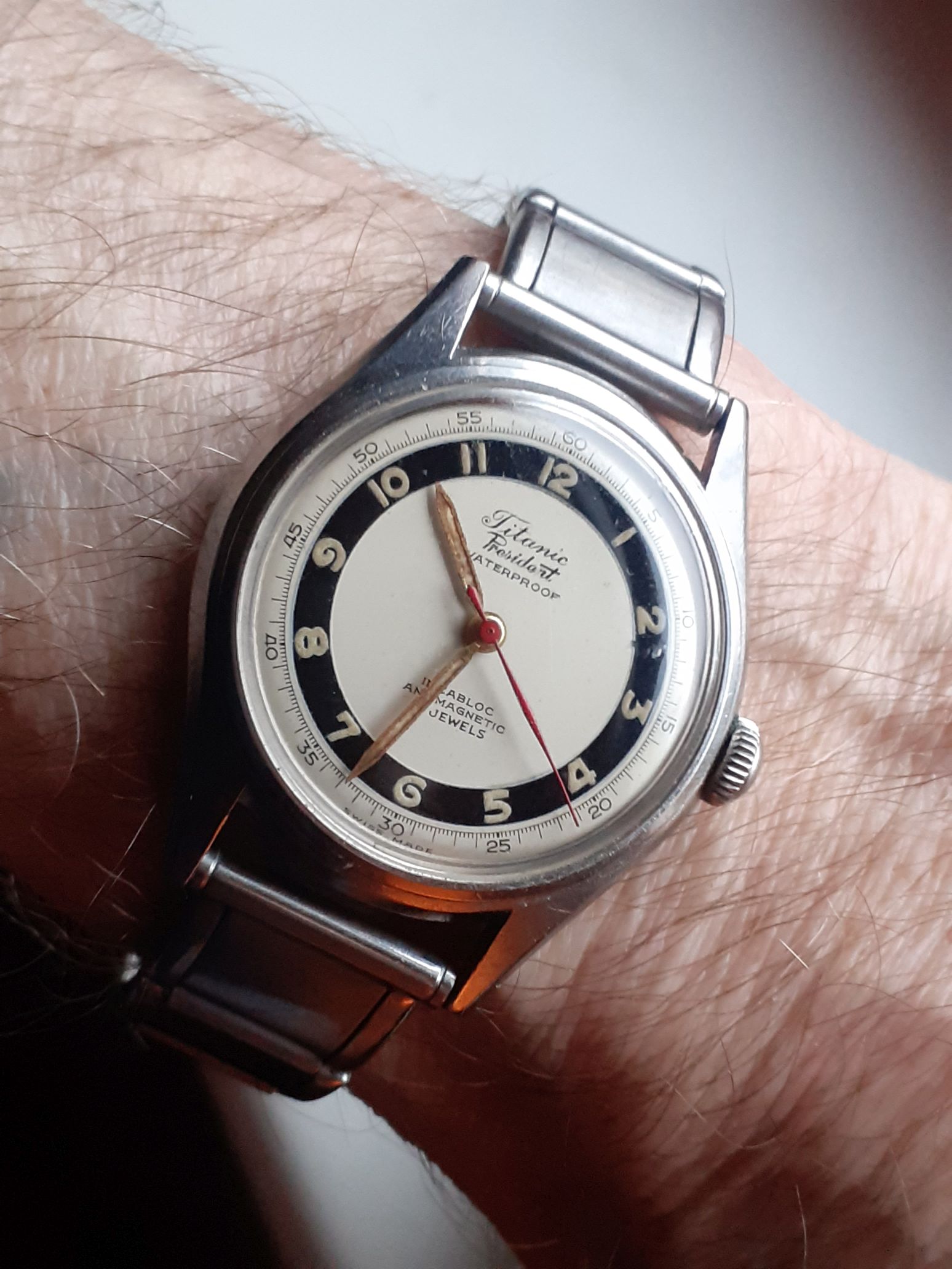

Deze Indus had ik als oefenobject gegeven aan Arie ( @Betula)
Hij heeft hem uitstekend geserviced en hij loopt perfect
Eigenwijs als ik ben , heb ik me niet gehouden aan het adagio’ van wijzerplaten moet je afblijven.’
De lettertjes ’ incobloc waren al aangetast dus ik heb de restanten maar weggehaald.
Vóór:
En na:

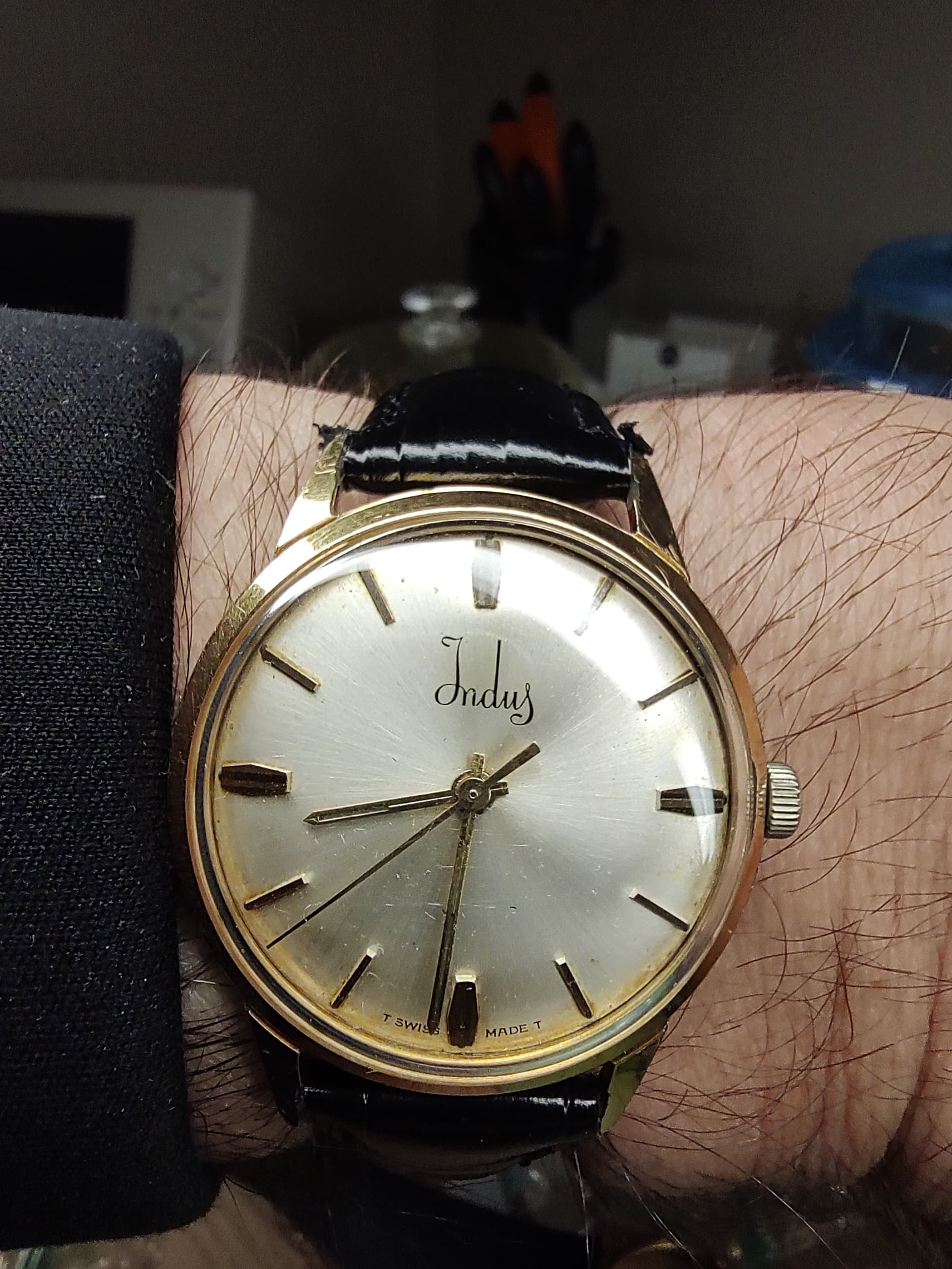

En nog om de pols
Die op de laatste twee foto’s herken ik hem niet meer terug … ![]()
Hoe heb je dat gedaan.
Ik heb het uurwerk (ST1686) een full service gegeven. Er zat een gebroken veer in de veerton en is vervangen voor een nieuwe. Verder een nieuw glas erop vanwege een scheur en een nieuw bandje. Die kwaliteit is niet al te best (zo te zien aan de bovenste lugs), maar had nagenoeg geen 16mm liggen.
Wel ik draag hem (nog) niet maar wilde hem toch al eens laten zien.

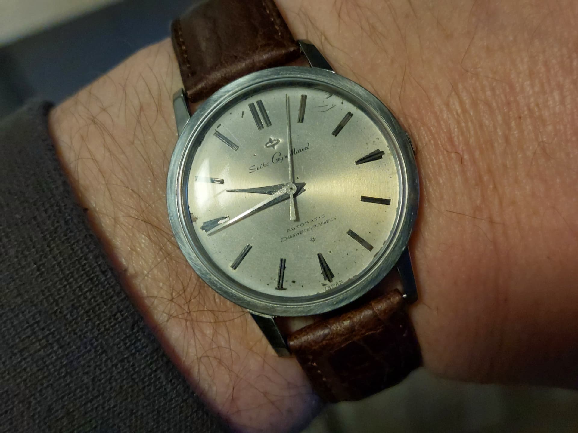

En een vraagje hoe zet je de datum juist dank bij voorbaat ![]()
Geen idee welk uurwerk er in zit. Ik heb zelf een Oris Star uit 1975 en daar is het zo dat wanneer je de 00:00 voorbij gaat de dag en de datum verspringen. Als je dan je wijzers terugdraait tussen 21:00 en 22:00 dan verspringt de dag terug, maar de datum niet. Zo kun je dan de dag behouden en de datum vooruit zetten als je weer voorbij 00:00 draait (en dan steeds heen en weer). Draai je hem verder terug dan 21:00 dan verspringen ze beide.
Ik verwacht dat dat bij dit horloge ook op een soortgelijk manier gaat, maar kan er ook helemaal naast zitten. Ik heb een Raketa en daar kan ik de kroon uittrekken voor de tijd, maar als ik hem verder trekken verspringt de datum. Is een snelverzet. Kwestie van uitproberen en kijken wat er gebeurd ![]()

Dank U voor de duidelijke uitleg ik probeer wat ![]()
