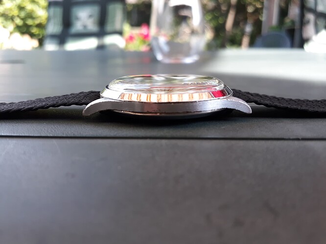

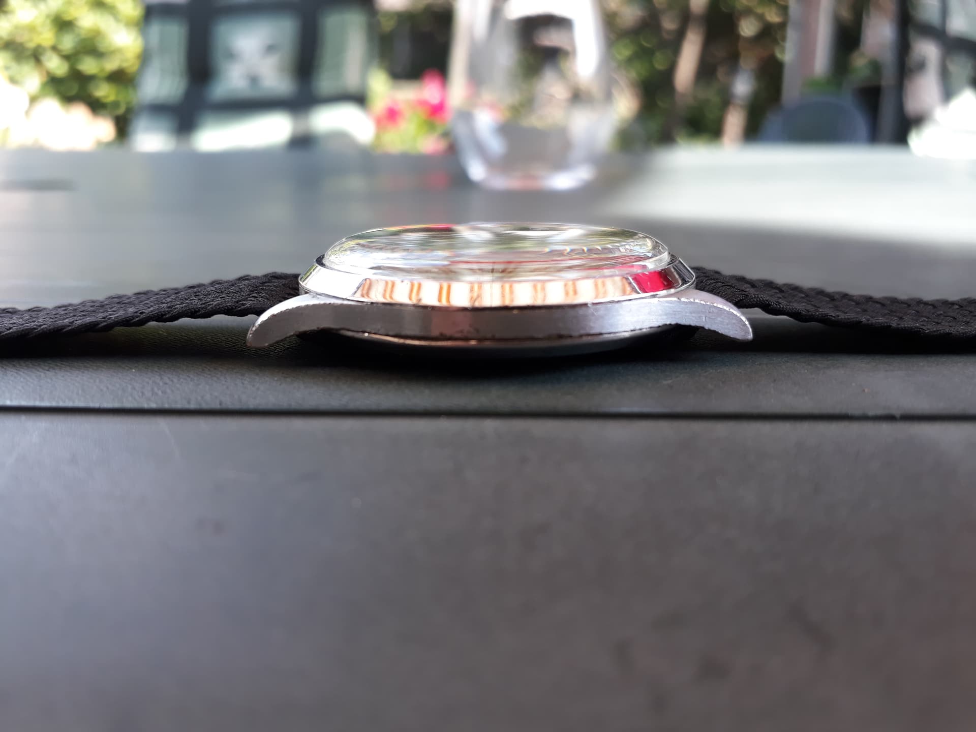

Meestal ’ lentille’ glaasjes
Ja, petje af voor Peter(@Scudo)!
Helemaal mee eens, veel mooier zo. :+1: Gros van de horlogemakers heeft inderdaad uit gemak alleen hoge glazen op voorraad die ze overal op knallen. Geen gezicht bij die mooie dunne oudjes :grimacing:
Heb ooit een 30’s Tissot gekocht waar ze dit glas op gezet hadden :scream:
Die heb ik toen ook maar gelijk gewisseld:
Ik had niet verwacht dat dit zonder meer zou kunnen met een lange secondewijzer, komt net niet tegen het glas, denk ik. Ik dacht dat dit type glas alleen bij een kleine secondewijzer hoort en niet bij een lange.
Past inderdaad niet zonder meer, zeker niet bij zo’n bolle wijzerplaat. Altijd eerst even proberen; dotje rodico bovenop de as van de secondewijzer, dan glas met bezel erop laten rusten, dan kun je inschatten hoeveel ruimte je hebt en of het gaat passen.
Zomaar erop persen kan fout gaan, heb wel eens een project gehad waar iemand de bezel met een te laag glas erop geperst had, Twee lagerstenen aan puin, zowel die van het centrumrad als die van het secondenrad :grimacing:
Ik heb een beetje gesmokkeld. Een dun ringetje tussen kast en wijzerplaat😁
Knutselaar :smiling_imp:
Slim! fijn dat het dan ook werkt zoals je in gedachten had.

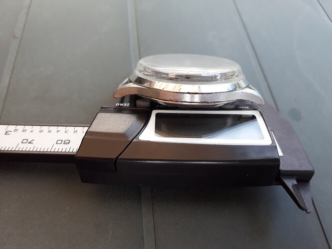

Ja , dat scheelt nogal ! Is dit nou een lage ‘dome’ ?
Geen ’ punaise, toch? En een lentille heeft helemaal geen rand?
Weet niet meer precies wat voor glas dit was, is al even geleden. Meestal pak ik voor polshorloges met subseconde een Sternkreuz N, maar dit kan ook nog wel een ander merk geweest zijn wat ik bij Timeparts vandaan had.
