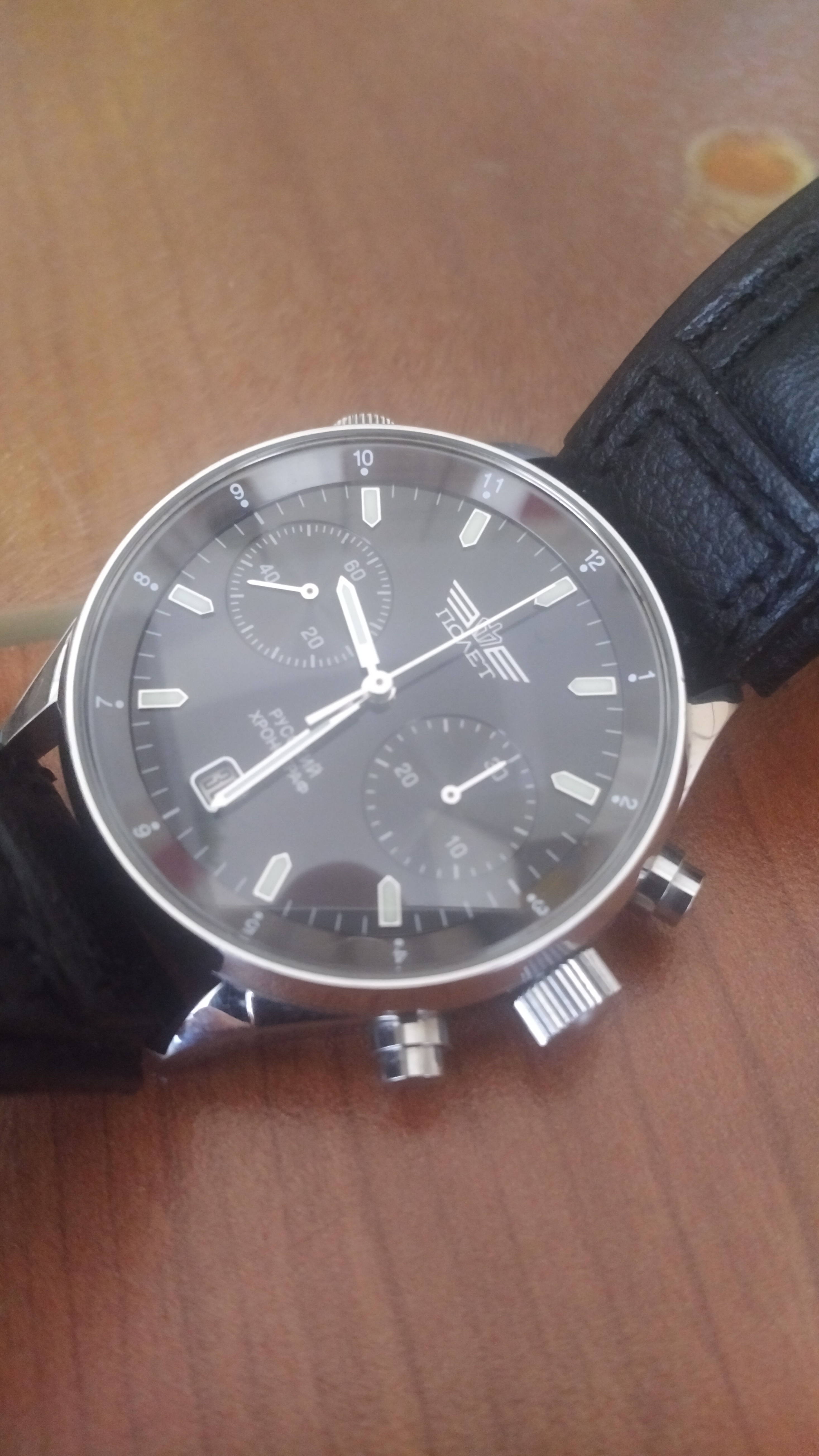

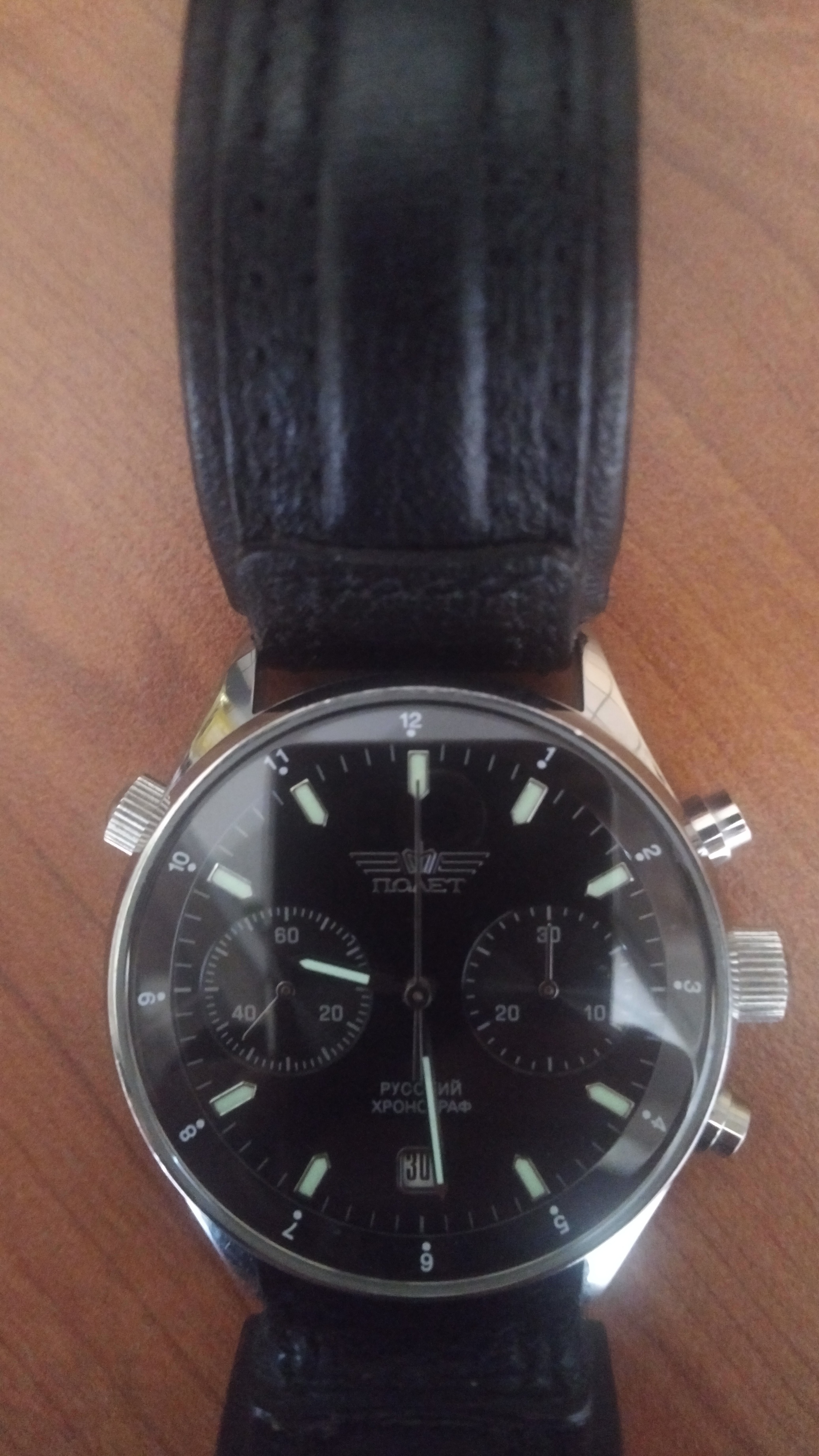

Ik heb dit horloge ongeveer 20 jaar geleden gekocht tijdens zakenreis naar St.Petersburg. Dit zou een bekend Russisch merk moeten zijn. Kocht het bij een juwelier voor 200-300 US dollar. Wie herkent het merk? Helaas loopt het niet meer. Waar zou ik dit kunnen laten repareren? Volgens is het geen automaat maar een winder. Ben benieuwt wie mij kan helpen.

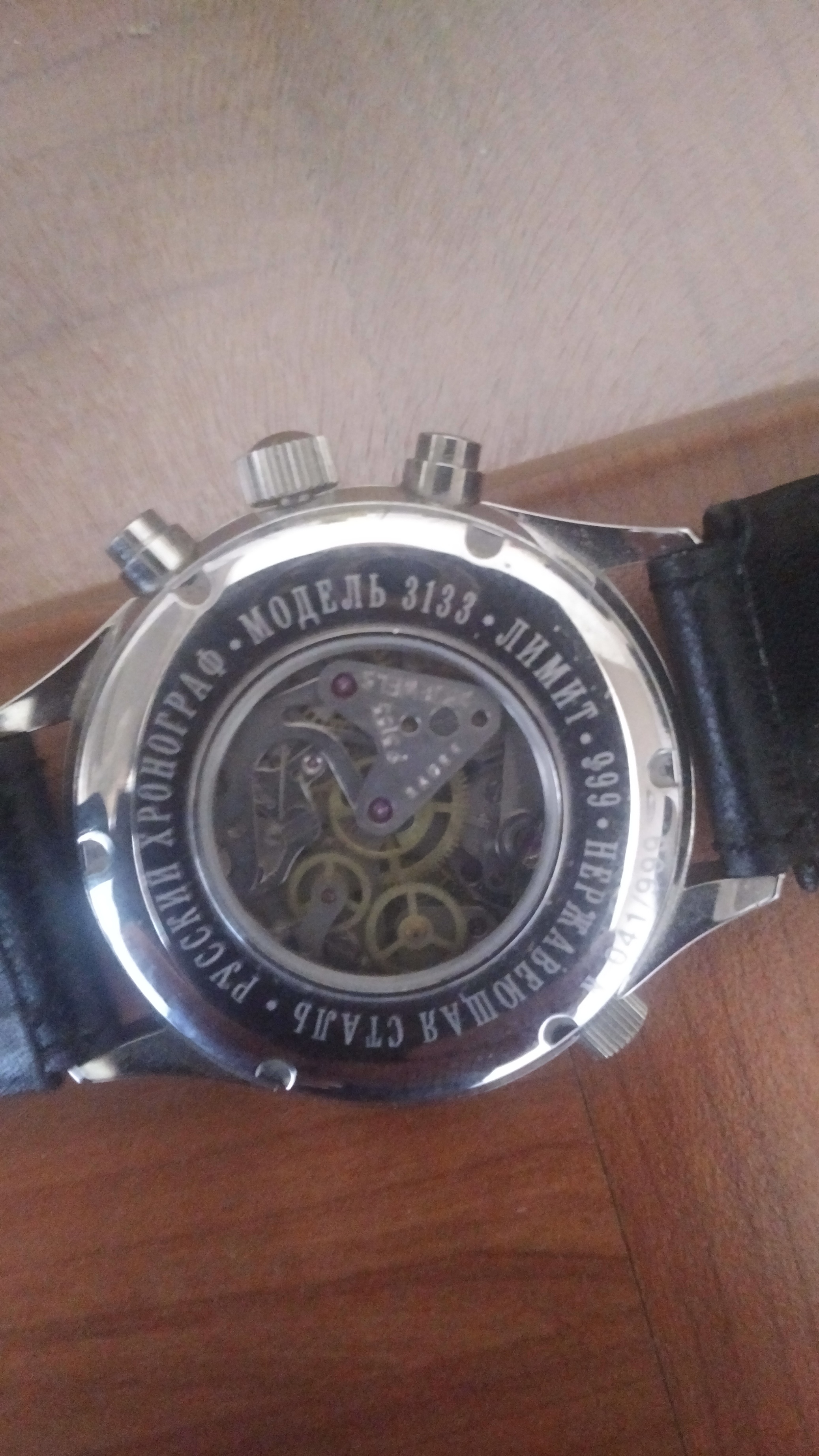

Het is een Poljot met 3133 caliber. Een optie is om via Duitsland Julian Kampmann te gebruiken voor onderhoud.
https://www.poljot24.de/

Het uurwerk is in principe gewoon een VJ 7734 Dus dat zouden de meeste horlogemakers wel moeten kunnen. Maar het merk zal ze ongetwijfeld afschrikken
Is een Poljot 3133. Zeer bekend inderdaad. En afgeleid van de Valjoux zoals @koekoek al zegt. @vouwfietser heeft volgens mij liever geen chronografen. Je kunt iedere horlogemaker vragen, maar onderdelen kan een probleem zijn. Ik stuur ze zelf naar Poljot24. Een betrouwbaar adres. Duurt wel een tijd maar wordt goed en voordelig uitgevoerd. Stuur mij anders maar pb voor info.
