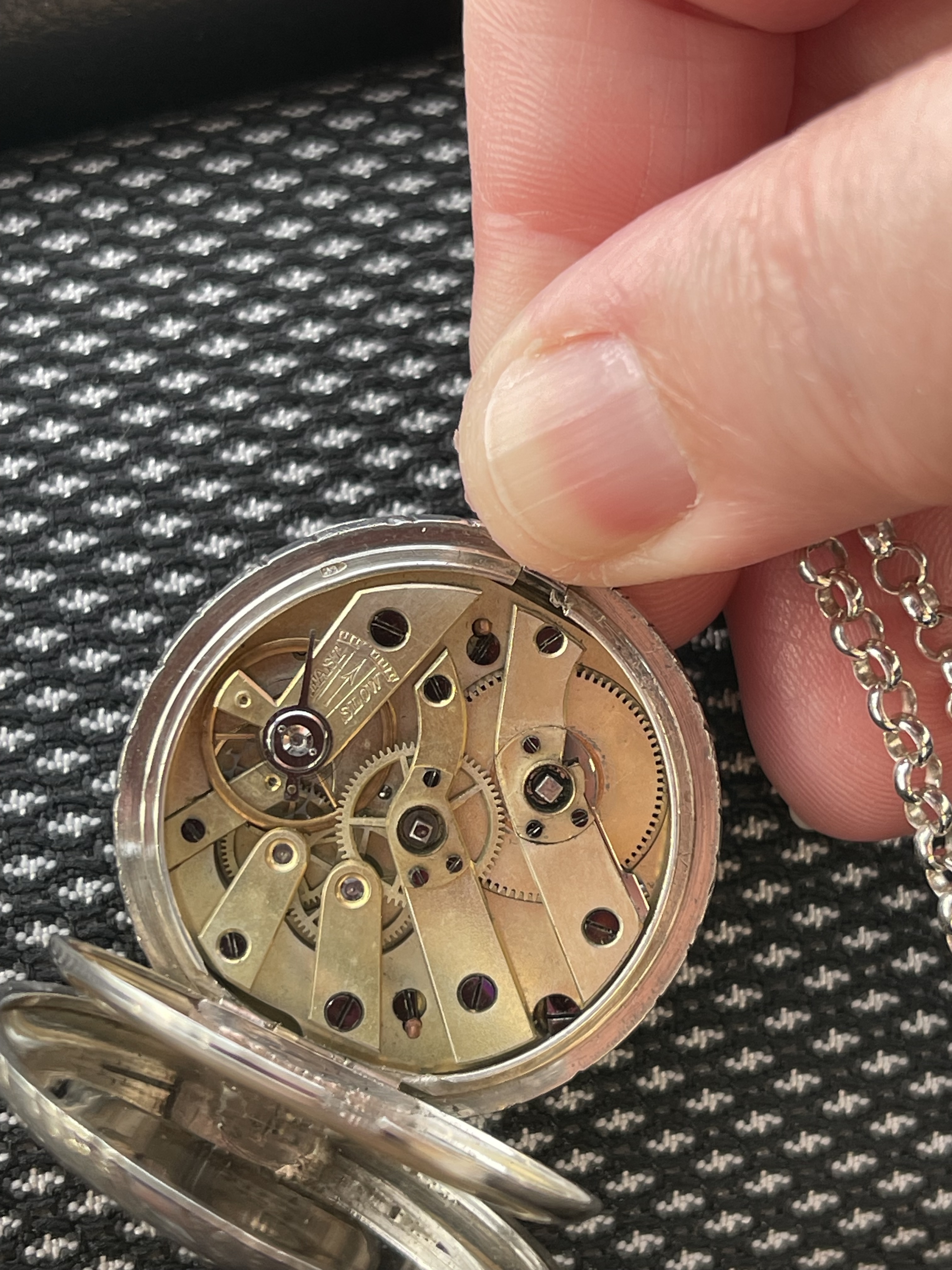

Ik heb even geleden een prachtig zilveren zakhorloge gekocht van begin 1900 met opwinding door een sleuteltje.
De eerste weken werkte hij prima, echter stopt hij nu na een paar minuten met tikken.
Het vreemde is, dat als het deksel aan de achterkant open is hij wel gewoon doorloopt.
Hij lijkt nergens aan te lopen, maar dit is natuurlijk lastig te zien.
Iemand enig idee hoe dit op te lossen is?
Ik heb er zelf totaal geen verstand van :sweat_smile:

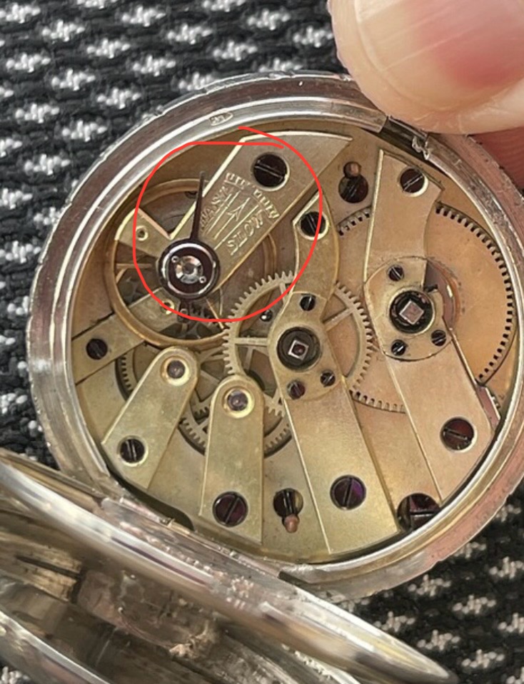

Aan deze foto te zien is hij zover bijgesteld dat een service wel op zijn plaats is. Ik denk dat hij daarna wel weer lekker loopt. :wink:
Ik denk dat hij onderhoud nodig heeft (schoonmaken, olie). En dat het wel lopen ook te maken heeft met de stand (op de kop, op de zij etc).
Je zou een horlogemaker kunnen zoeken en een prijsopgave kunnen vragen.

Dat wijzertje heb ik per ongeluk verschoven bij het maken van de foto. Heb ik voorzichtig teruggezet naar het midden waar hij stond :face_with_peeking_eye::sweat_smile:

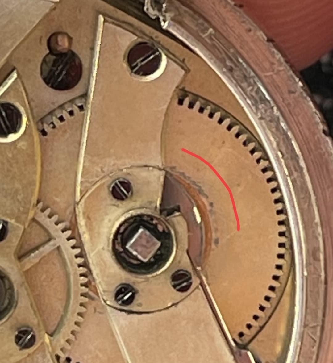

Als het uurwerk niet loopt als het deksel gesloten is, dan moet het wel ergens aanlopen. Het is heel lastig om dit, aan de hand van een 2-dimensionale foto te kunnen zien.
Op onderstaande foto lijkt er een “sleep spoor” te zien. Mogelijk dat het probleem hier gezocht moet worden.

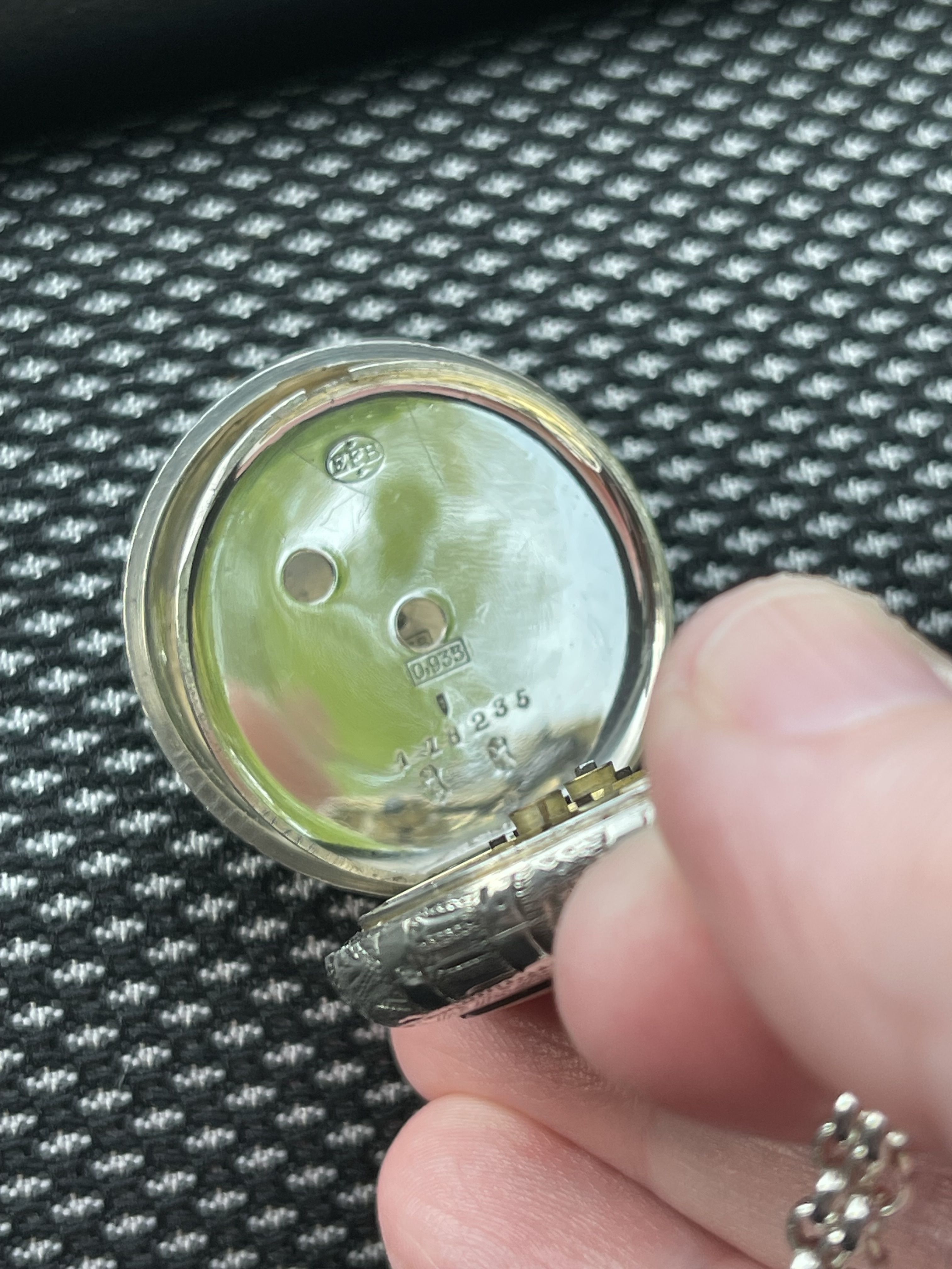

Het is opgelost!
Het achterklepje drukte waarschijnlijk tegen het uurwerk waardoor hij stopte met lopen. Met het klepje open liep hij immers prima.
Ik heb een paar minuscule druppeltjes uv hars op de rand, waar het klepje op rust, gedaan en het probleem lijkt verholpen te zijn. Je ziet er niets van, maar het is kennelijk net genoeg.
