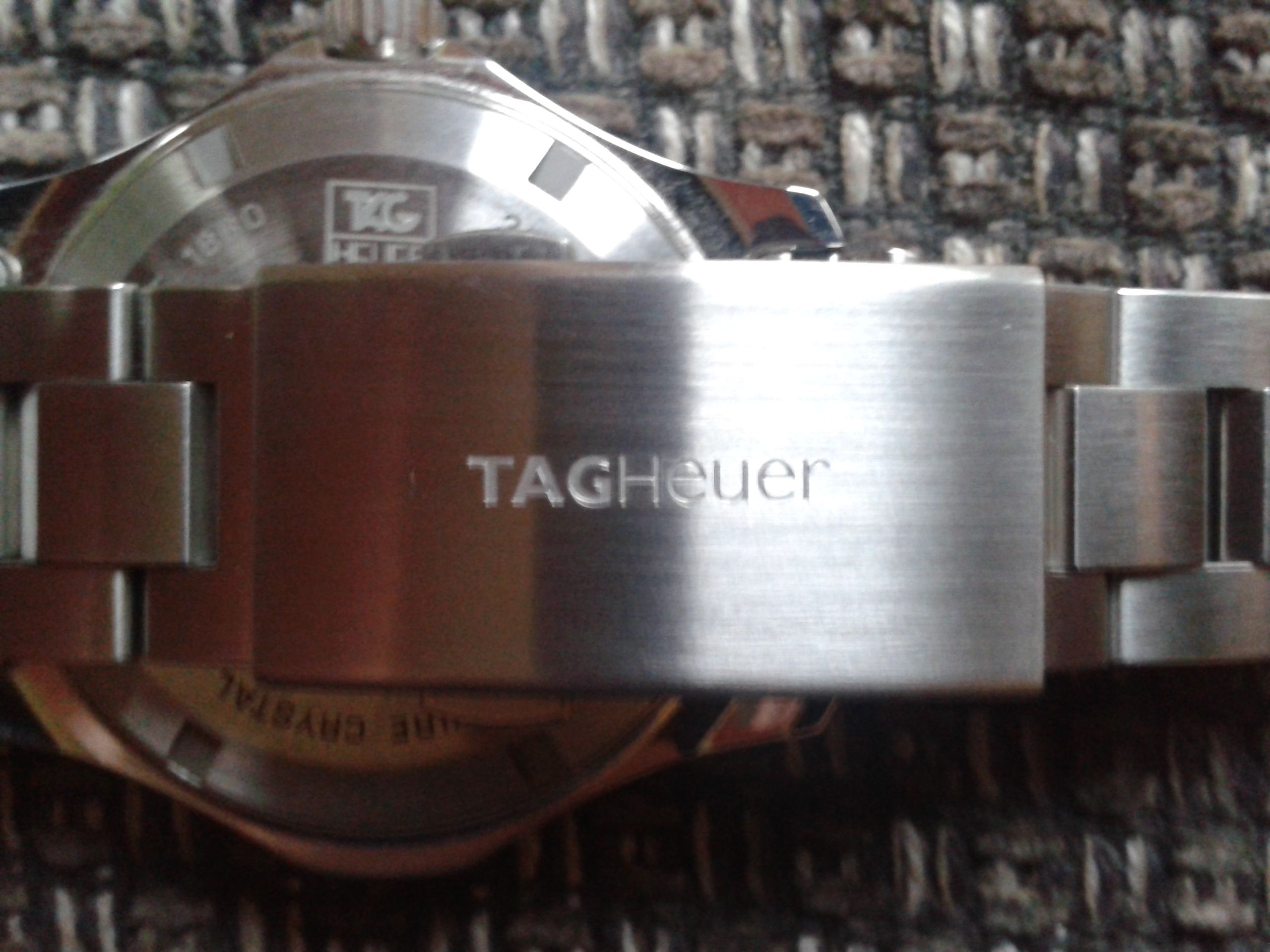

Hoe zuinig ik ook op mijn horloges ben, na verloop van tijd zitten er wat krasjes op de sluiting.
Met het bekende groen-gele schuursponsje zijn deze wel weg te halen (matteren).
Probleem de vegen zijn nooit 100% recht (wel 99%). :wink:
Gevolg ergernis. :grimacing:

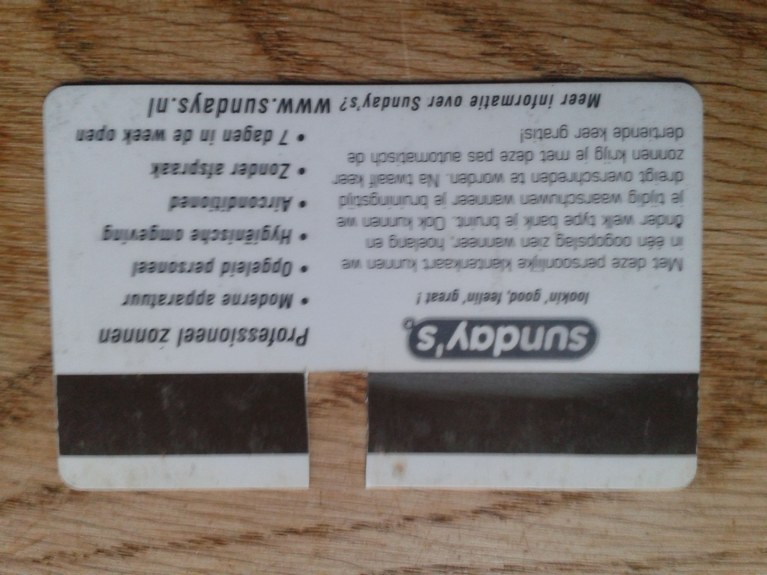

Oplossing: snij een stukje uit een pasje ter grootte van de pushers en hou het pasje tegen de zijkant van de sluiting. Zo heb je een aanslagje.
Vervolgens het stukje schuurspons erlangs.
Het houdt even lastig vast, maar 100% recht.
Mika

ik heb net ook een stuk uit een pas geknipt om te proberen…maar bleek de verkeerde pas te zijn.
En wat als je na al die noeste arbeid je spieren even rust wil geven onder de zonnebank? :wink:
Maar grappig bedacht! Wat ook helpt is recht voor je houden en van je af schuren. Beetje lastig uitleggen. Maar mensen zijn genijgd in bogen te schuren.
Teken maar eens een lijn op papier. Van links naar rechts (of andersom) ben je zelf het center van de cirkel. Terwijl als je van je af tekend gaat ie recht.
Maar inventief gedacht! :smile:
Dat van de bogen was precies mijn probleem.
Ik had het wel in de gaten, maar het bleven boogjes.
Het pasje is voor mij de oplossing.
Mika
Goede truc!
Ik heb al eens iets dergelijks gedaan met een horlogekast, alleen heb ik een houten balk gebruikt in plaats van een pasje. :smile:
Goede oplossing, het werkt,bedankt voor deze simpele oplossing.
Goeie tip. Merci.
:ok_hand:
Elf.
van je af, en naar je toe schuren is het makkelijkste om rechte banen te schuren… Koop in de tuinbroekentoko zo’n knie-kussentje ( van dat zelfde schuim als die zwemplankjes van vroeger) … snij daar een paar ovaaltjes uit, zodat je daar het horloge omheen kan doen… plak die ovaaltjes uit… dan heb je een stevige basis…
Ik heb eens een Youtroep filmpje gezien over het maken van de Audemars Piguet Royal Oak… daar worden de bezels ook met de hand geschuurd… op een plaat met vellen schuurpapier erop geklemd… achteraan erop leggen… recht jaar je toe trekken… klaar… :smile:
