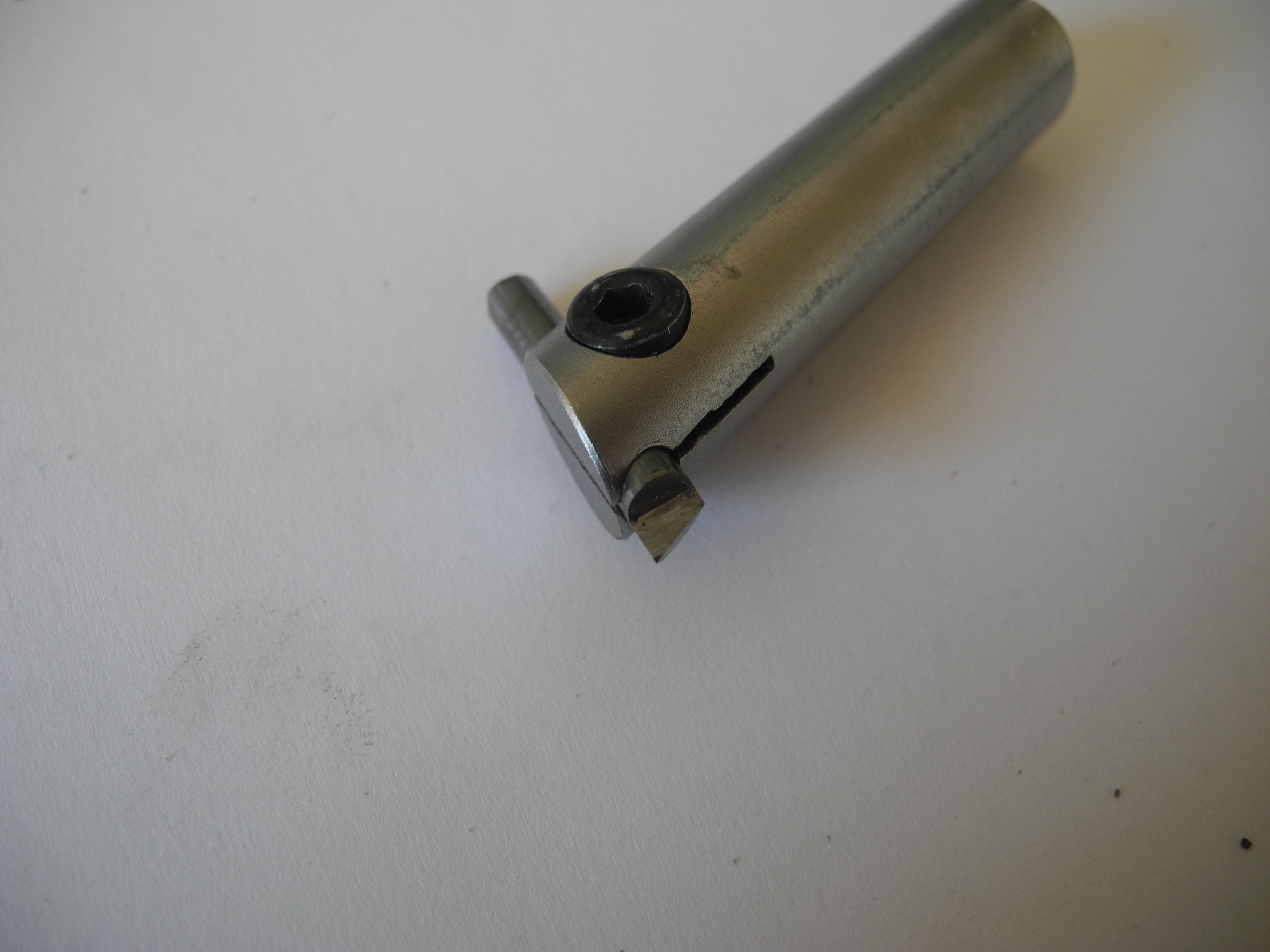

Ik zag op de foto dat je een beitel met VHM wisselplaat gebruikte… Die trekt het wel… hou wel in de gaten… die wisselplaten hebben allemaal een afronding aan de punt… ook de binnendraai plaatjes… en je wilt eigenlijk een scherpe hoek hebben voor de zitting van de wijzerplaat…
als je een uurwerkring gaat gebruiken om het uurwerk te monteren… 't randje aan het uurwerk waar ie mee in de ring komt te hangen, is al kleiner dan de radius van de meeste wisselplaten…
zelf een beitel slijpen is hier het devies… je kunt dat van HSS Toolbit doen… voordraaien met de wiselplaat, en dan de laatste paar tienden, en de radius van de wisselplaat eruit kriebelen met het HSS toolbit…
Als je beitels hebt met gesoldeerde hardmetaal plaatjes… die kun je ook zelf slijpen… gaan wat langer mee…
Ik verslijp wel eens een wisselplaat, daarnaast heb ik ook houders liggen waar ik hardmetalen plaatjes op gesoldeerd heb.
Ik moet alleen weer wat HSS toolbits bestellen, de kast raakt een beetje leeg!
Tip van Flip… je kunt ook VHM Baartjes bestellen… Ik heb op mijn draaibank zelfgemaakte beitelhouders… stukje zilverstaal waar ik een stukje VHM in klem… werkt geweldig

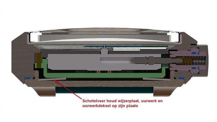

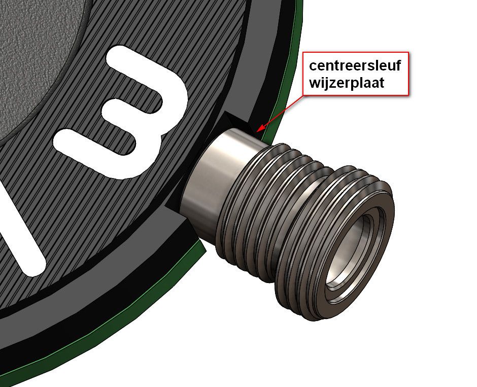

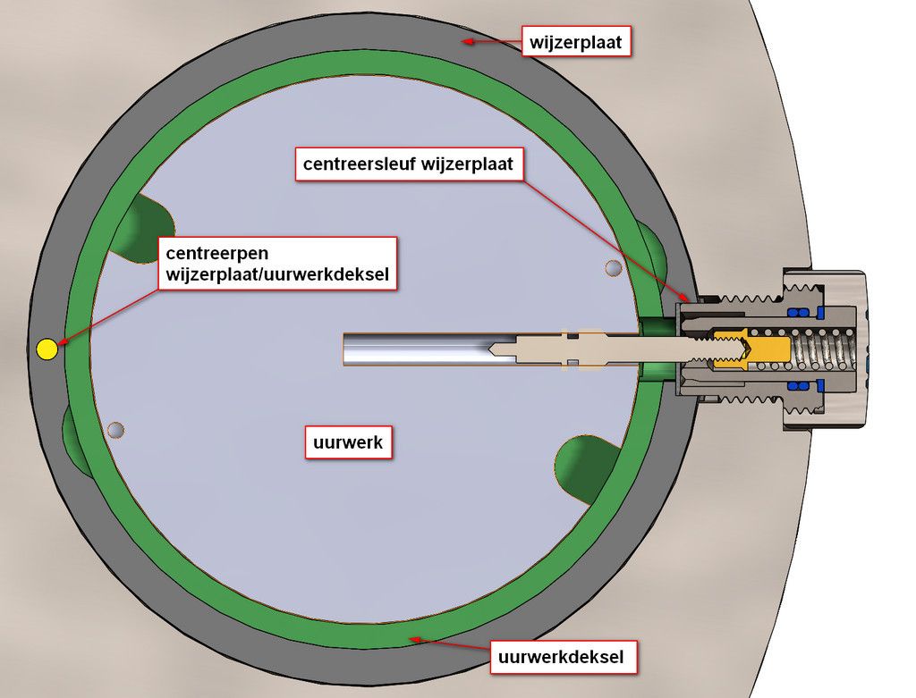

Nu we het toch over de techniek hebben, hier nog wat plaatjes van de binnenkant hoe ik het nu bedacht heb…

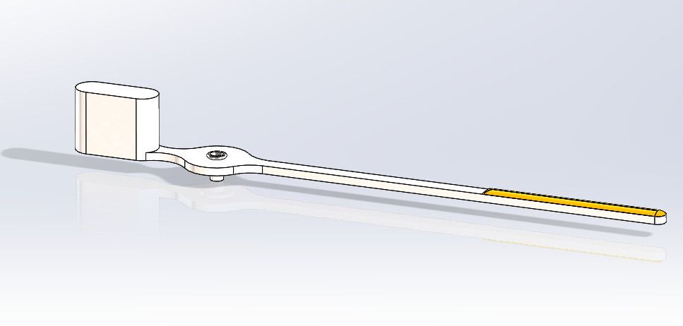

Iets aangepaste secondewijzer.
LIKE!.. mooie constructie… die schotelveer is een mooie oplossing… het weekijzeren binnendeksel van mijn vaders Verdal heeft een soortgelijke constructie… er ligt een ring om het uurwerk, en daarin ligt het binnendeksel, dat is vormgegeven als een schotelveer…
je zou het ook kunnen doen met een verticale verende ring… stukje Fosforbrons plaat doet wonderen… maar dit werkt ook…

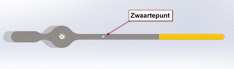

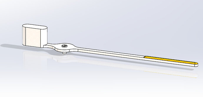

Beter denk ik …
maar ik begrijp niet waarom het zwaartepunt daar moet liggen
onder ideale omstandigheden lijkt me dat dat zwaartepunt
midden op /boven het asje ligt,
ik snap dat het lastig is maar kun je zo’n kort uiteinde niet
zwaarder maken ?

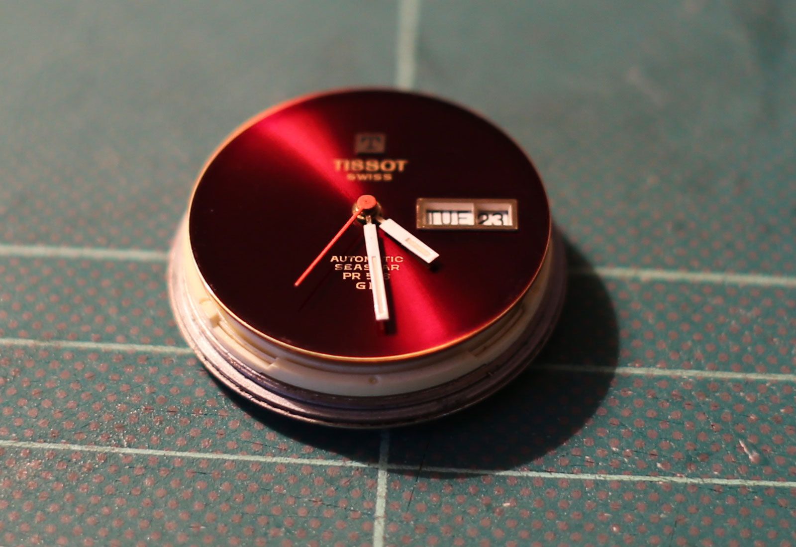

Zou het echt zo’n probleem zijn? Mijn 45 jaar oude Tissot (PR 516) heeft helemaal geen “contragewicht” aan de secondewijzer:
En nee, hij is niet afgebroken, dit is origineel. :wink: :sunglasses:

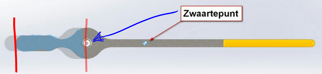

@Carpe_tempus, om het zwaartepunt exact in het center te krijgen moet in een flinke prop toevoegen…
Dit kan niet de bedoeling zijn :scream:
Met platina kan ik 4.5x lager, dus 0.4mm i.p.v. 1.7mm :wink:
Ik kan het mij bijna niet voorstellen, maar de secondewijzer (zonder verdikking) zou ongeveer 0.02 gram gaan wegen!
@wbcoupe, Ik weet niet hoe belangrijk het is, ik heb het her en der gelezen, ik moet me er nog wat meer in verdiepen, ik kan mij voorstellen dat het bij elk uurwerk anders is.
ach… met een prop verarmd uranium valt dat wel mee :smiley:
Als je goed kijkt in de Documentatie van een Uurwerk… daar staat ook het nodige in over maximaal gewicht en zwaartepunten van wijzers… :smile:
Optimaliter ligt het zwaartepunt van een wijzer in het hart van de as… 't kan ook best zonder… maar het is beter voor het nauwkeurig lopen dat de boel een beetje in balans is… anders moet 't uurwerkje elke keer zo’n zware wijzer mee omhoog slepen… en… heel erg zwaar hoeft een secondenwijzer niet te zijn om de boel te verstieren… ik heb eens een experimentje gedaan… snippertje messingplaat 0.2 dik… gaatje erin… en dat op de secondenwijzeras gezet… snippertje was 4 mm breed ofzo… geen contragewicht… mooi dat ie em niet rond kreeg?

Ik ben wat aan het stoeien geweest met de seconden wijzer, hier een aantal mogelijkheden die de revue gepasseerd hebben. Ik heb al een keus gemaakt maar ik ben wel benieuwd naar jullie voorkeur.
1 of 5
Sodeknetter, zo op het plaatje is het een plaatje
9, met afstand.
