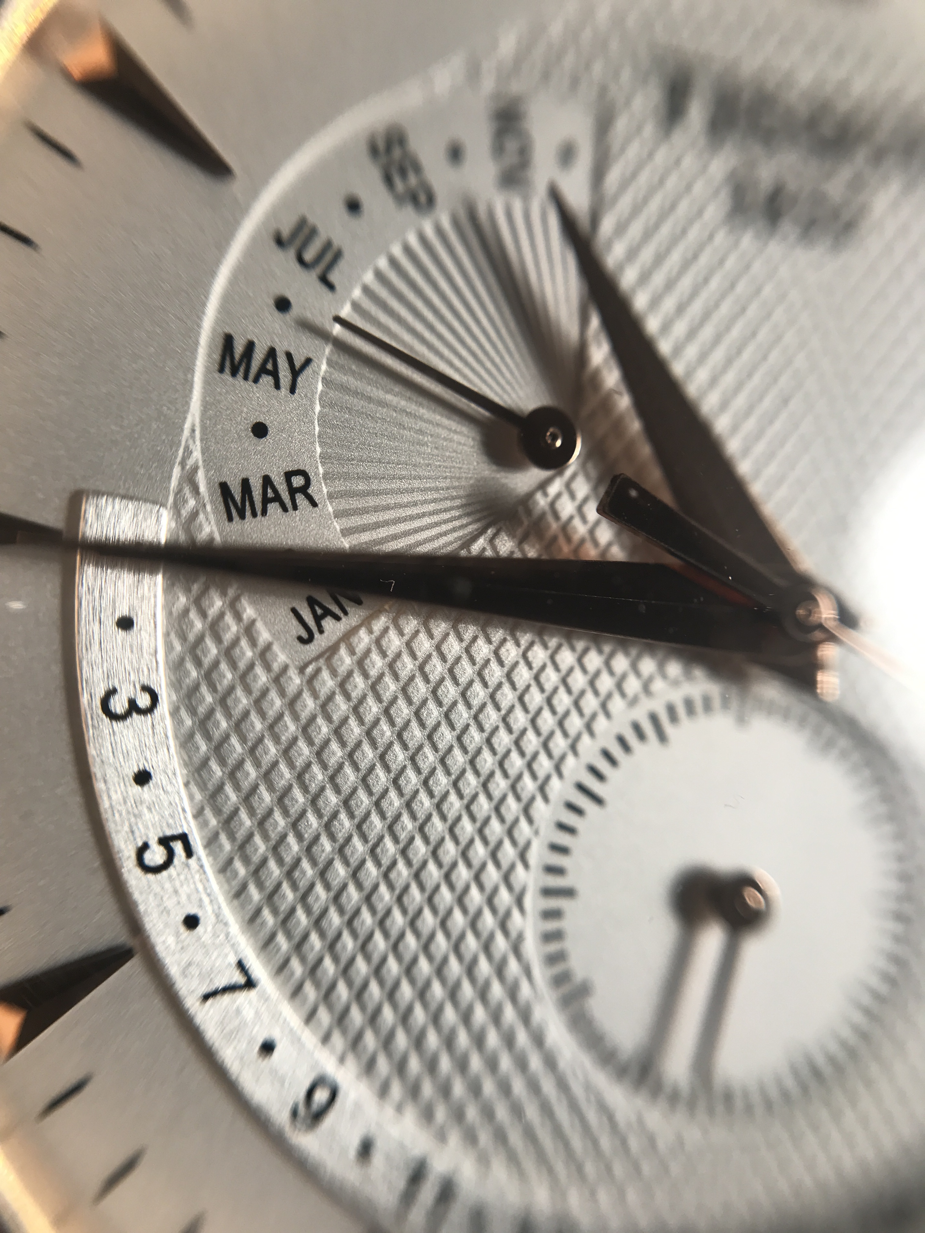

Ik ben geen kenner, maar ik zie hier al jaren het een en ander voorbij komen. Wat mij opvalt is dat de band ws. niet origineel bij het horloge hoort. Verder vind ik het uurwerk er optisch opmerkelijk vuil uit zien. Dat zie je niet zo vaak. Ik zou persoonlijk rekening houden met een snelle servicebeurt. Mooi horloge verder. inderdaad mooie wijzerplaat!
Ook ik ben geen Longines kenner, maar ik heb het vermoeden dat de wijzerplaat opnieuw is opgemaakt. De uurmarkers en minutenstreepjes staan slecht uitgelijnd.
Hoeft wat mij betreft geen ramp te zijn, maar heeft vaak wel invloed op de prijs.
Vintage honeycomb dials die nog origineel zijn zijn over het algemeen erg vies doordat vuil erg goed hecht op de ruwe plaat.

Prijs is zo goed dat een service geen probleem is. Stalen band is inderdaad niet origineel, maar die vervang ik toch door leer. (geen fan van stalen banden
De wijzerplaat is inderdaad opgemaakt, daar ben ik 99% zeker van.

Wat bedoel je precies met ‘opgemaakt’ ?
Slecht. Originaliteit is belangrijk.
Ok thanks! Vind het toch wel een mooi horloge overigens.
Opnieuw opgemaakt betekent: de wijzerplaat is opnieuw gespoten en de teksten en markeringen zijn er opnieuw op gestempeld.
Als ik hem vanuit handels perspectief zou kopen, had ik hem inderdaad afgeslagen. Maar ik vind hem zelf gewoon mooi, ben al een tijdje opzoek naar een mooie vintage dress watch. Het feit dat de wijzerplaat een opknapbeurt gehad heeft maakt me in dit geval niet heel veel uit.

Schoongemaakt en misschien zelfs opnieuw geverft.
Service kost je minimaal €75 bij de gemiddelde horlogemaker.
Ik zou echt niet meer dan €300 betalen in deze staat.
Beter nog: laat deze gaan en wacht op een beter exemplaar.

Voor een modern horloge is de wijzerplaat prachtig van deze Tissot! De Longines doet me hier erg aan denken maar met een iets schonere wijzerplaat (niet de repaint maar het gemis van de perp.calendar
) en in een kleiner jasje.
Zoals ik dat zie heeft Jurtz gelijk, de wijzerplaat is overnieuw opgemaakt.
Ik ga er zelfs zeker een halve procent boven hem uit dus zeg ik 99,5%.
Het mist op de wijzerplaat onderin namelijk de tekst swiss made.
Dat zie je overigens ook bij de meeste opgemaakte wijzerplaten.
Voor de rest ziet de plaat er redelijk netjes uit, als het geen belemmering is en de prijs is acceptabel gewoon kopen, een goede service beurt geven of laten doen.

En bedankt voor de insight. In de advertentie stond overigens ook netjes vermeld dat de wijzerplaat ‘refinished’ was, het werd niet onder de tafel gedrukt.
“Refinished” vind ik wel een wat voorzichtige benaming. De correcte benaming zou “re-dial” zijn in dit geval.
