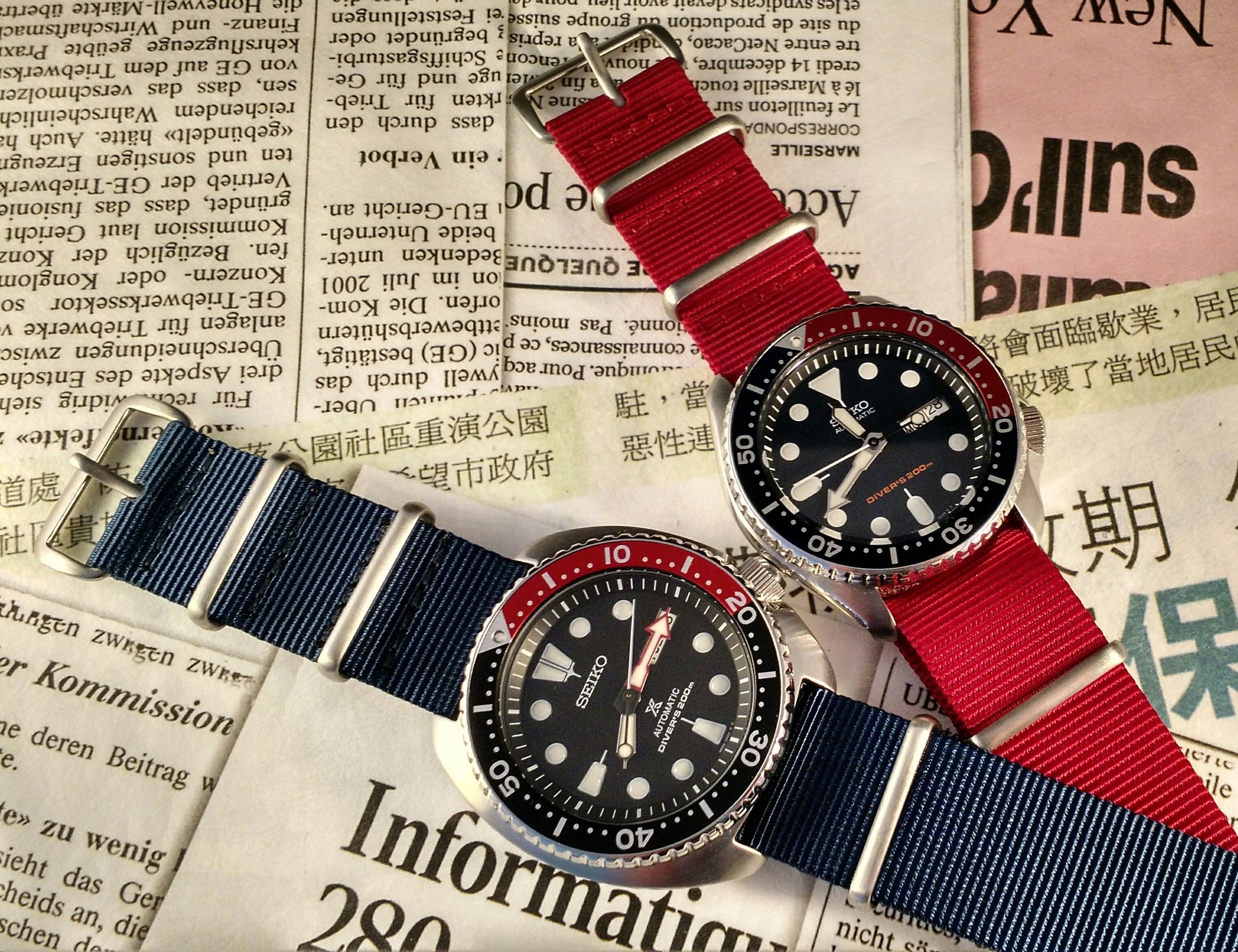

Puik werk die review @TagEd, ik zal er dan nog maar wat plaatjes ingooien :wink:
Op NATO:

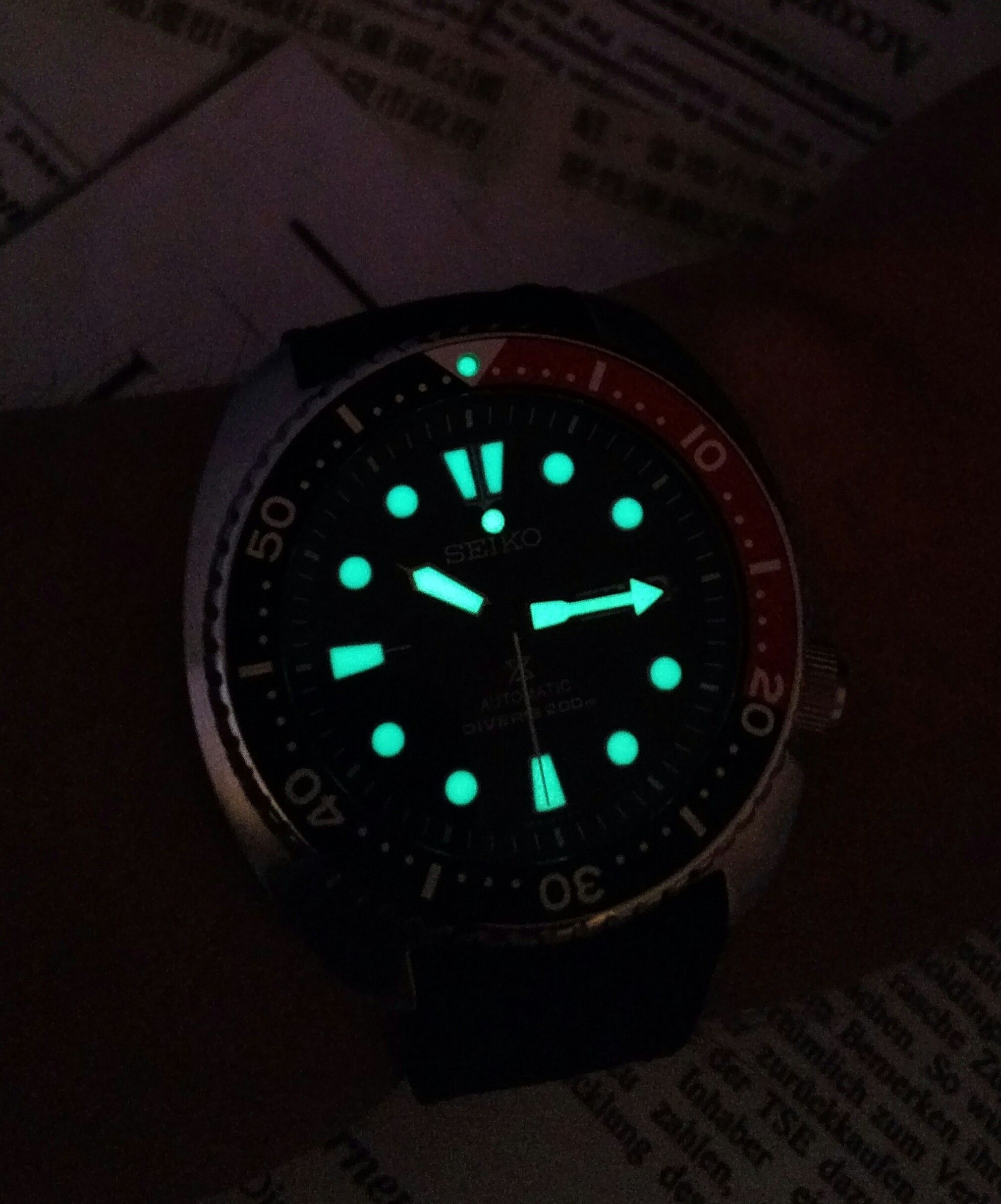

Kort snel genot ( shot )

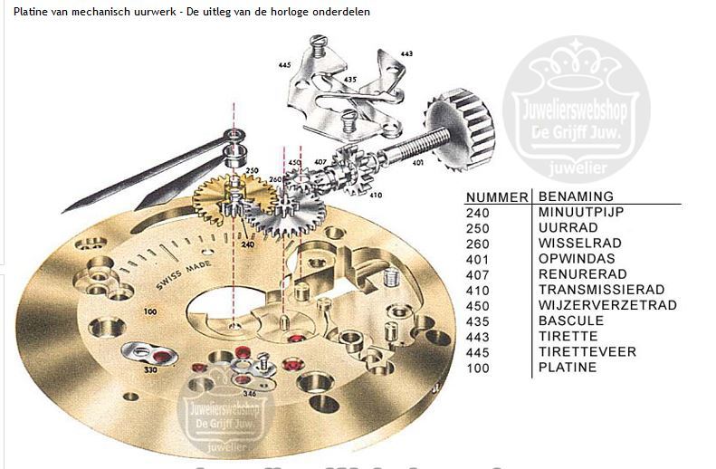

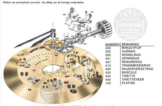

Ik heb sinds enkele weken de srp773 (blauwe versie), nu valt het me op zodra ik de kroon uit trek om de tijd verzetten dat ik een soort van weerstand voel. Voelt in ieder geval niet prettig aan, hetzelfde gevoel ongeveer als je probeert tussen 21:00 - 00:00 de datum probeert te verzetten bij een horloge. En de kroon moet ik echt recht weer op de tube draaien anders krijg ik de kroon niet vast gedraaid.
Is dit normaal?
Bij het uittrekken van de kroon moet er altijd een weerstand worden overwonnen.
In de uitsparing van de opwindstift valt een pennetje van de tirette. De laatste wordt aan de andere uiteinde op zijn plaats gehouden door de tiretteveer. Aan het uiteinde van deze veer is een uitsparing aangebracht overeenkomende met het aantal klikken dat de kroon kan worden uitgetrokken. Deze bewegingen geven nu eenmaal weerstand.
Hier een plaatje waar één en ander te zien is aangaande de opwindstift en verder:
Ook lijkt het me vrij normaal dat de kroon (in dit geval dus een moer) recht op de tube moet worden gedraaid.

Bij het uittrekken van de kroon in stand 3 bedoel je? In stand 1 kan het horloge handmatig worden opgewonden en is (dus) inderdaad enige ‘weerstand’ te voelen. In stand 3 en 2 (dag-/datumverzet) zou die weerstand niet te voelen moeten zijn.
Bij het weer in de schroefdraad terugdraaien van de kroon is het op zich normaal dat de schroefdraad even moet ‘pakken’ en je hierbij lichte druk moet uitoefenen. De mate waarin dit speelt verschilt nog wel wat per horloge. Wat vaak helpt is om de kroon eerst iets naar links te draaien. Hierna draai je 'm gemakkelijker in de schroefdraad.
Klopt! Als je de kroon linksom draait, voel je op een moment dat de kroon een klein beetje naar beneden zakt. Dat is het moment dat de kroon “precies voor de draad” zit. Als je vanaf dat punt de kroon rechtsom draait, pakt de draad de kroon mee totdat deze niet verder wil. Overdrijf hier niet, vast is zachtjes vast :wink: Het blijft fijnmechanica :innocent:

Dank je voor de uitleg!!
Inderdaad in stand 1 is de weerstand goed te voelen en inderdaad bij de rest is het niet voelbaar.
