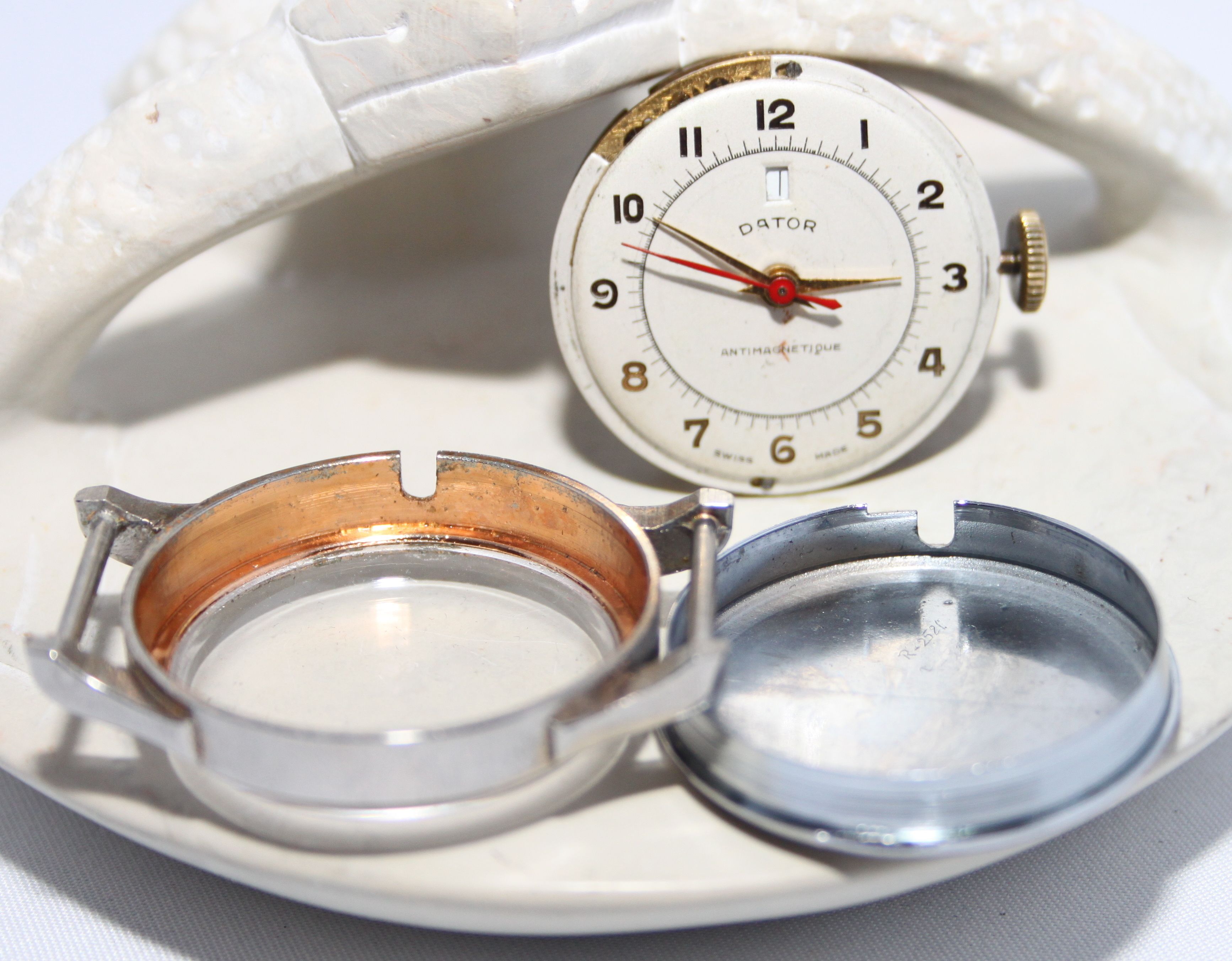

Twee helften. Schoenpoets doosje.

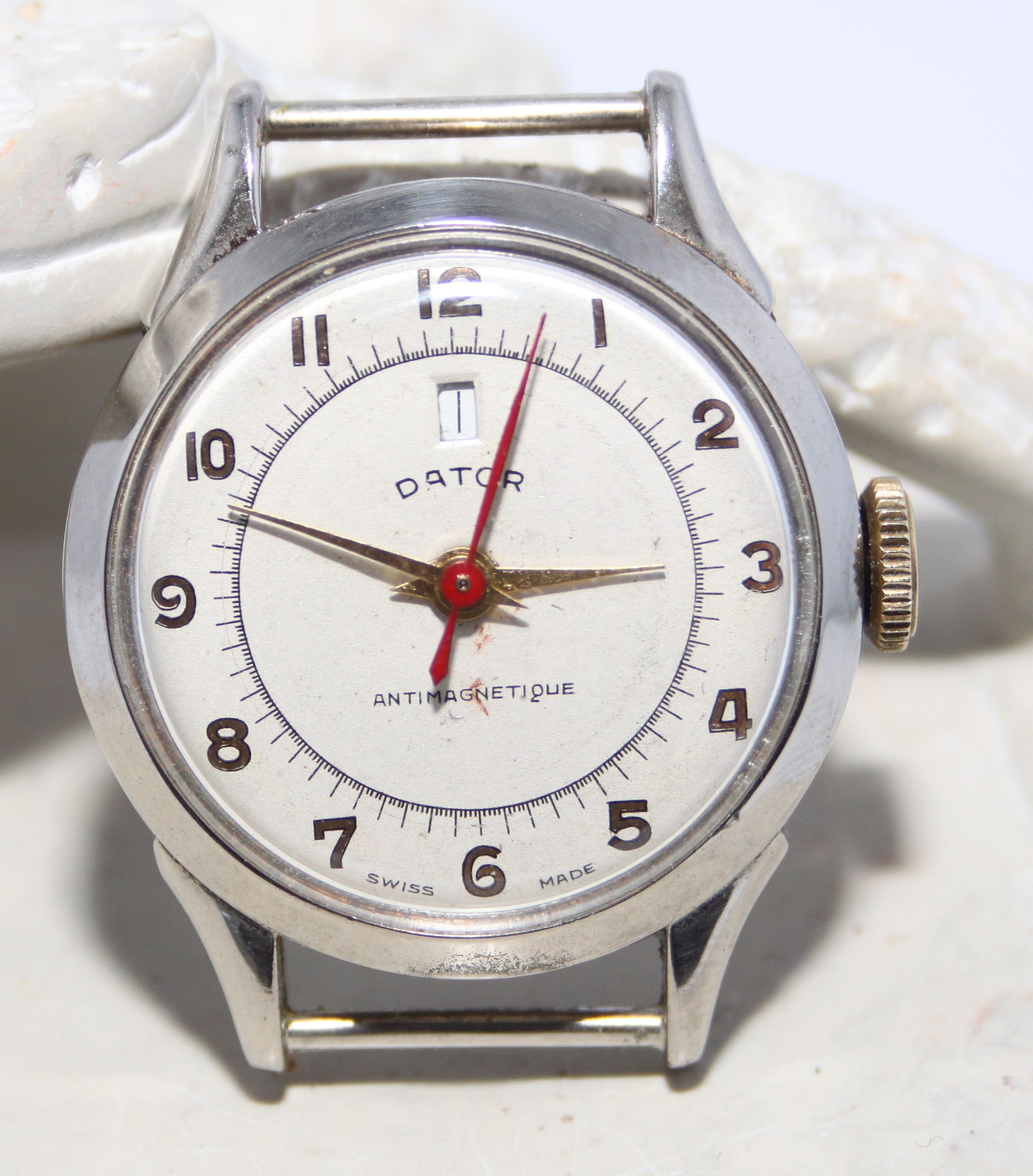

Dator jaren 50, Loopt als een trein met het geluid van een Hema wekker
Swiss made. Een datum op de 12 (op zich zelf al zeldzaam).
Typische bouwwijze van een penanker uurwerkje.
Ook hier weer de twee in elkaar geklemde helften met het uurwerkje er los tussen in.

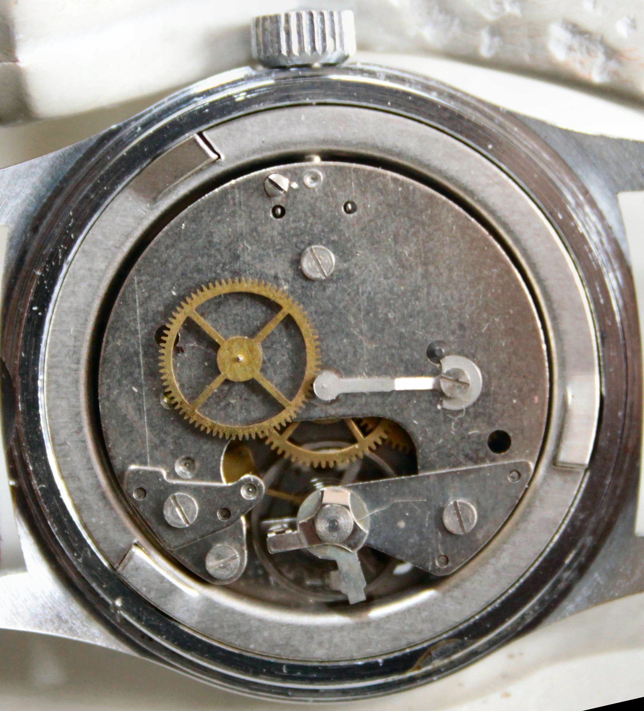

Op de wijzerplaat staat ‘21’, maar in het penanker uurwerk: geen juwel te zien!
Kast al iets moderner als de twee eerdere voorbeelden: Klemdekseltje op de achterkant.
