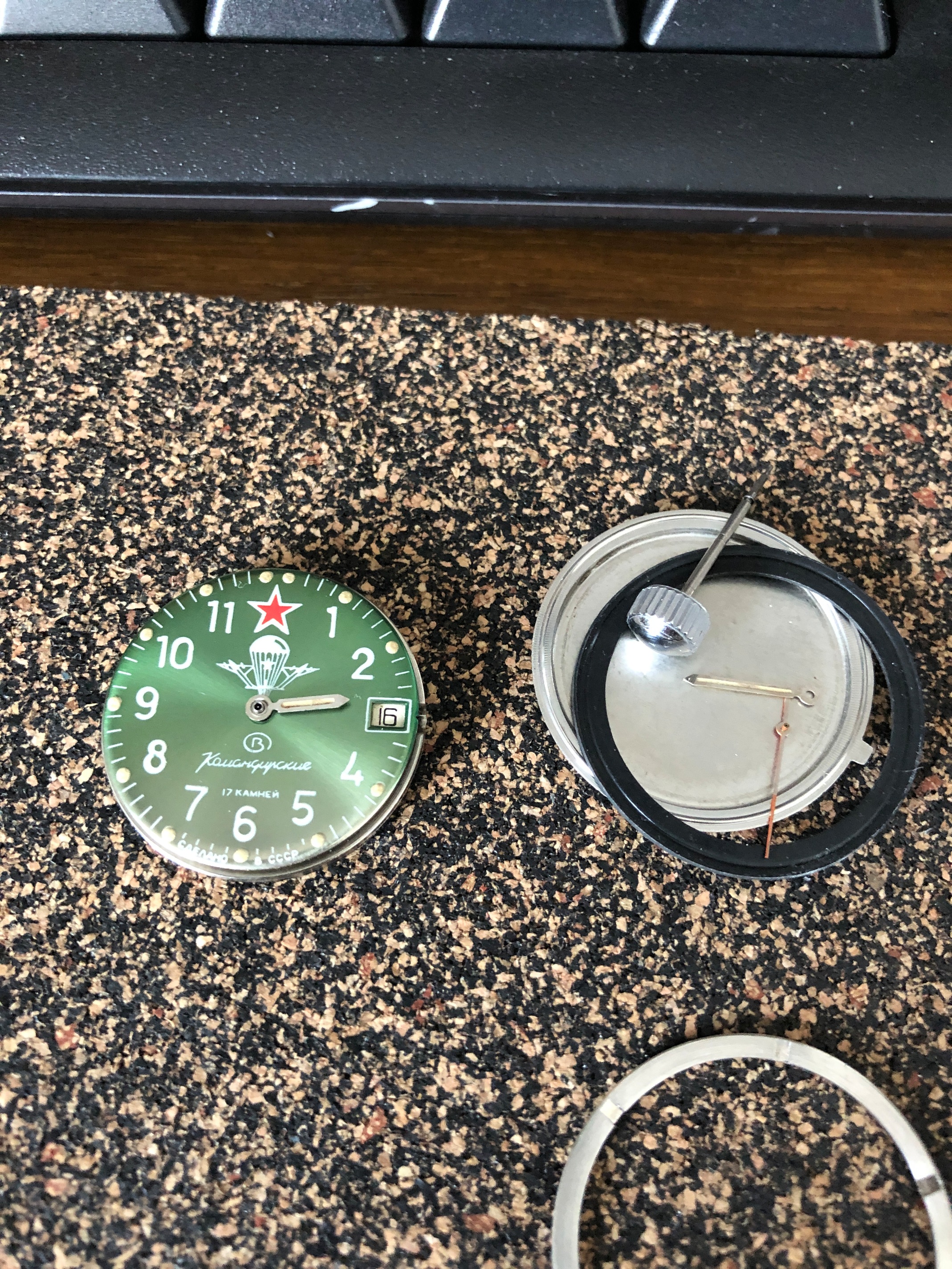

Je hebt wel een wijzerafnemer nodig eigenlijk. Met een pincet is lastig of je moet er bedreven in zijn.
Monteren zonder ervaring gaat je sowieso niet lukken met een pincet ben ik bang.
Ze zijn eraf geraakt.

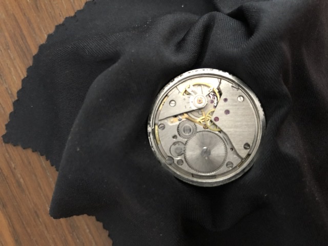

Nu de dial. In tegenstelling tot youtube heb ik geen schroefjes aan de zijkanten van het movement.
Moet ik de uiterste schroefjes lossen, zodat die ring loskomt? En dan zijn er wel schroefjes bereikbaar aan de zijkant.

Inderdaad, eerst de ring er af, de schroefjes voor de dial zitten in de zijkant
Klopt. Is gelukt ondertussen. Dial is eraf. Nu terug opbouwen.
Nu wachten op mijn ebay zending met gereedschap. Mijn schroevendraaiers zijn nog net te groot voor die kleine schroefjes aan de zijkant om de dial terug vast te zetten.
