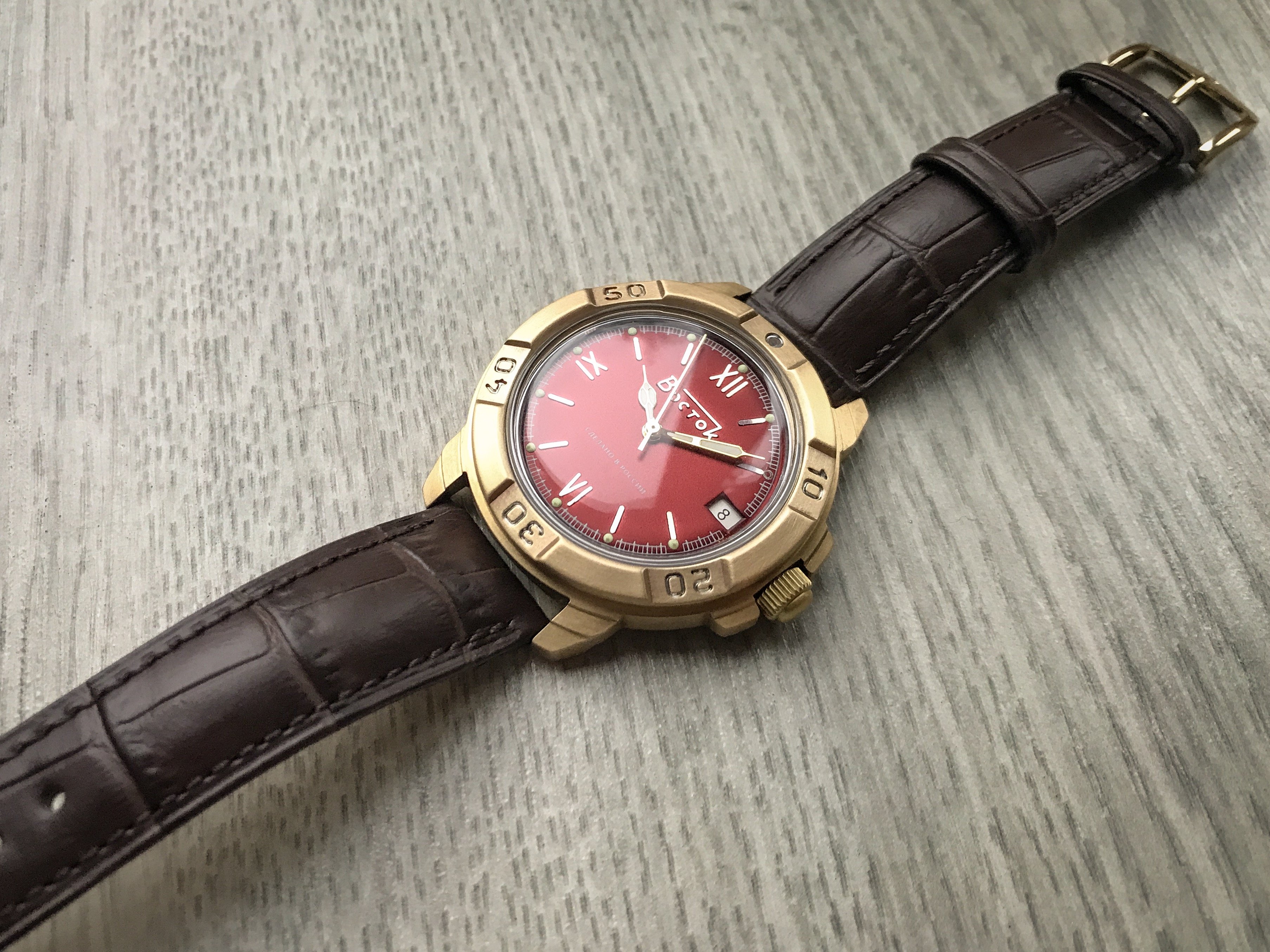

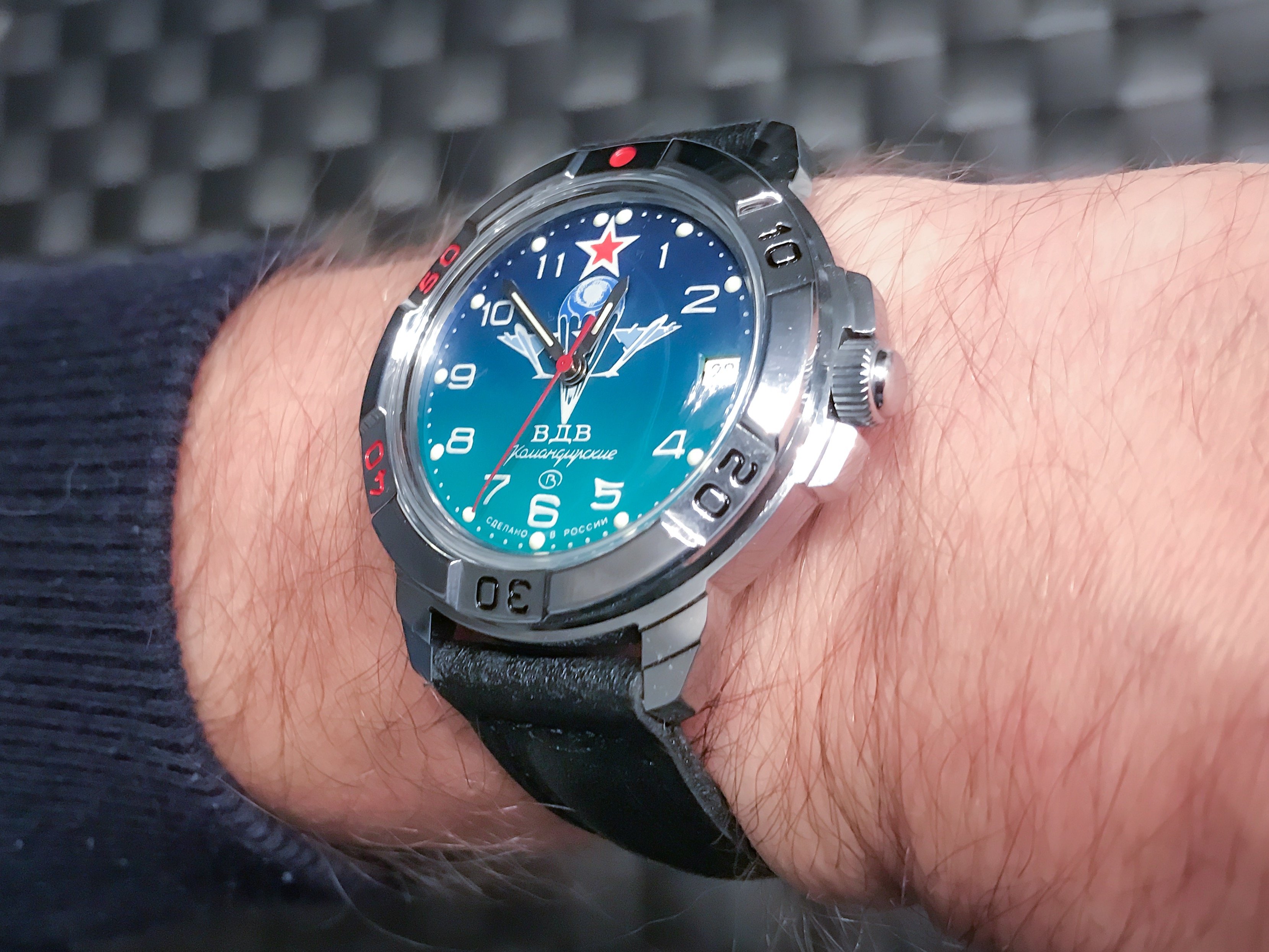

Niet op zoek naar een nieuw horloge, maar wel zin in een modprojectje. De wens om ooit nog eens een hele kast in zoutzuur te gooien in plaats van alleen de bezel zoals eerder. Het bracht me bij een goedkope messing Komandirskie kast en een gemod horloge dat €40 kost en een €40 bandje draagt.

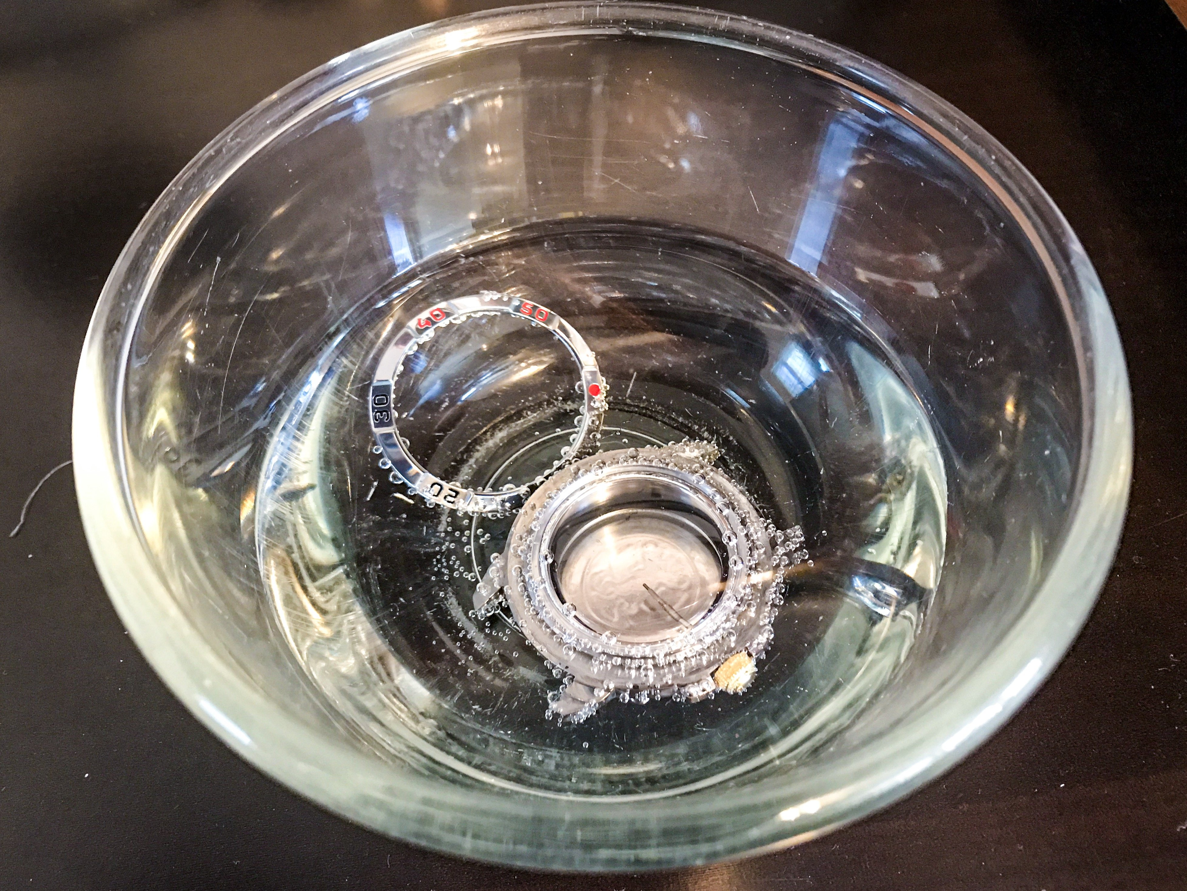

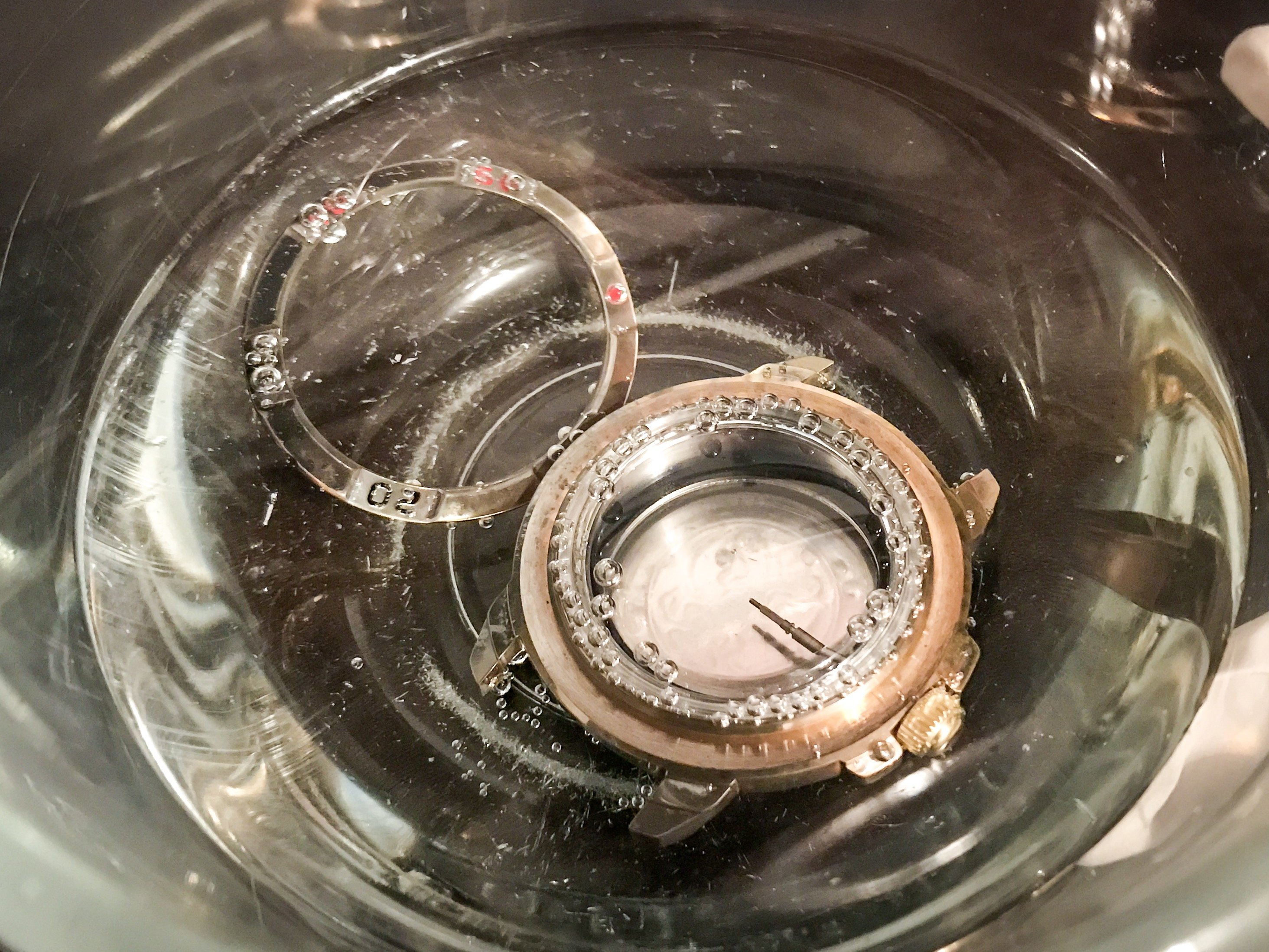

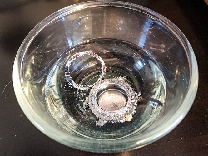

Amphibia’s hebben stalen kasten, alleen sommige Komandirskies zijn nog geheel van messing. Het chroomlaagje kun je verwijderen door zoutzuur. Ik heb de kast in zijn geheel en ingeschroefde kroon in het zoutzuur gelegd en daar enkele dagen laten liggen. Zoutzuur tast acryl niet aan, dus dit was de makkelijkste optie.
Daarna heb ik het acryl afgeplakt met tape en het geheel gebrushed. Vervolgens de bezel nog in terpentine gelegd om de verf uit de markeringen in de bezel te verwijderen: daaronder zit dan nog het onaangetaste chroom!

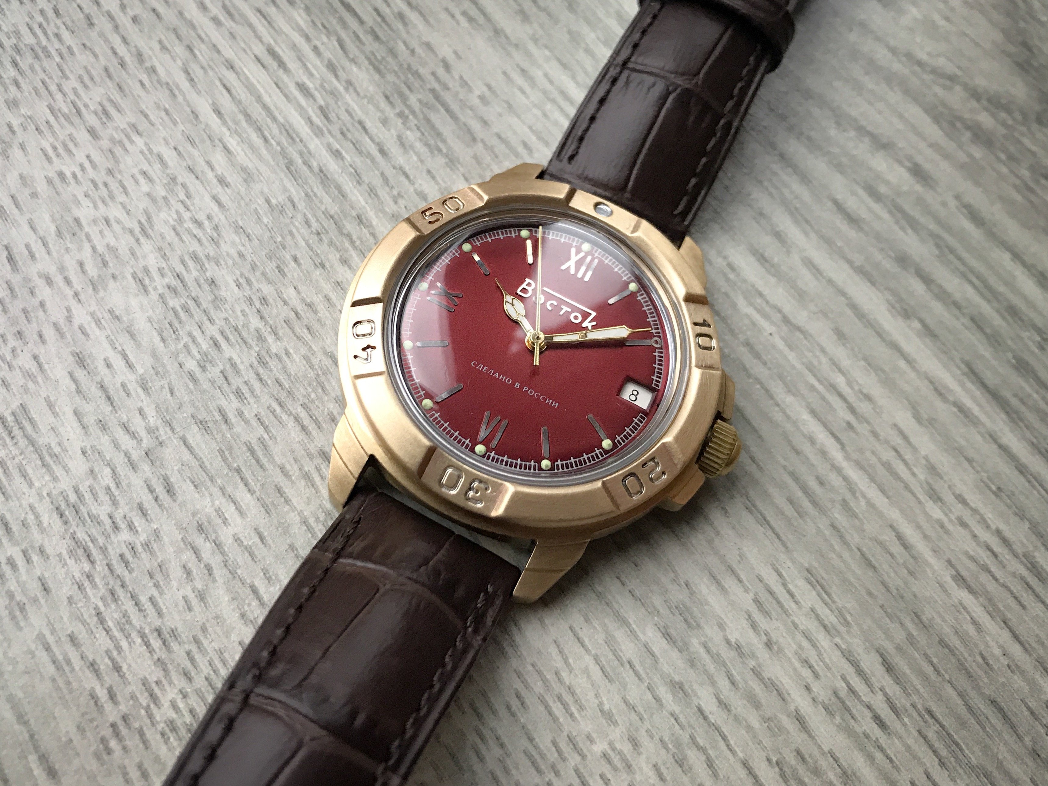

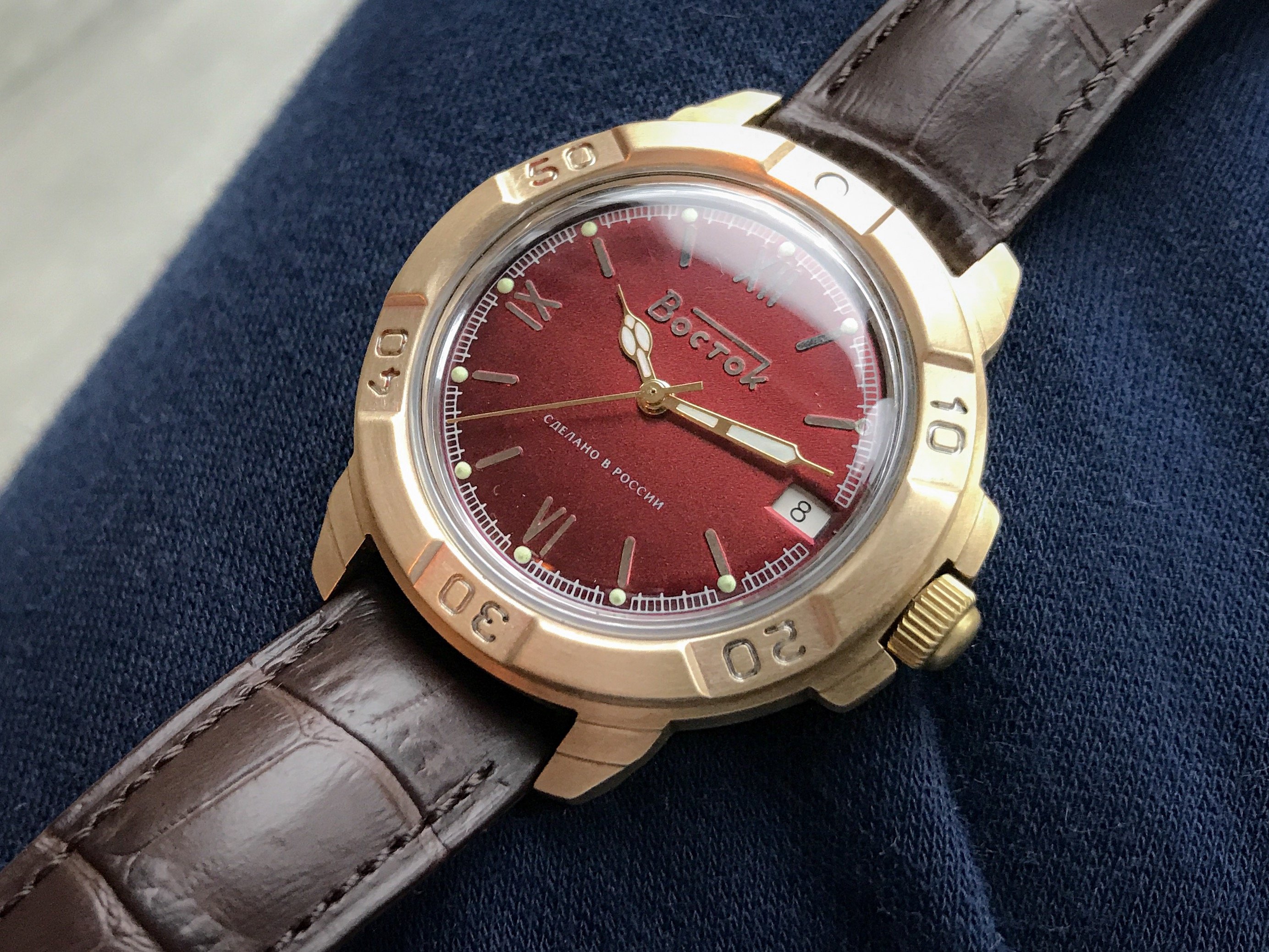

De dial heb ik van eBay, een verkoper die allerlei oude dials heeft liggen, geen idee waar ze allemaal in hebben gehoord, maar ze zijn €6 plus €6 verzending. Schappelijke verkoper, alleen reken op kleine beschadigingen, zoals missende lume dots.

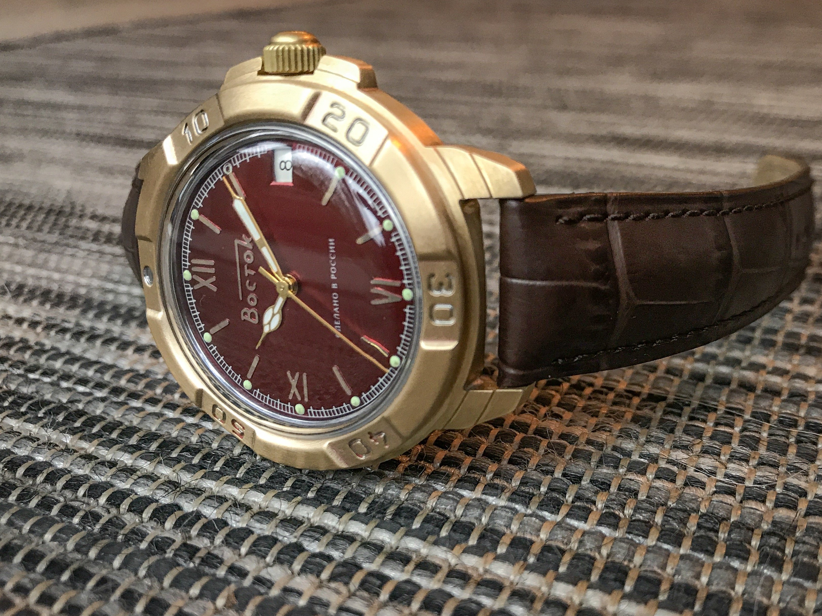

Mooi Hirsch bandje erop met goudkleurige gesp, en klaar!

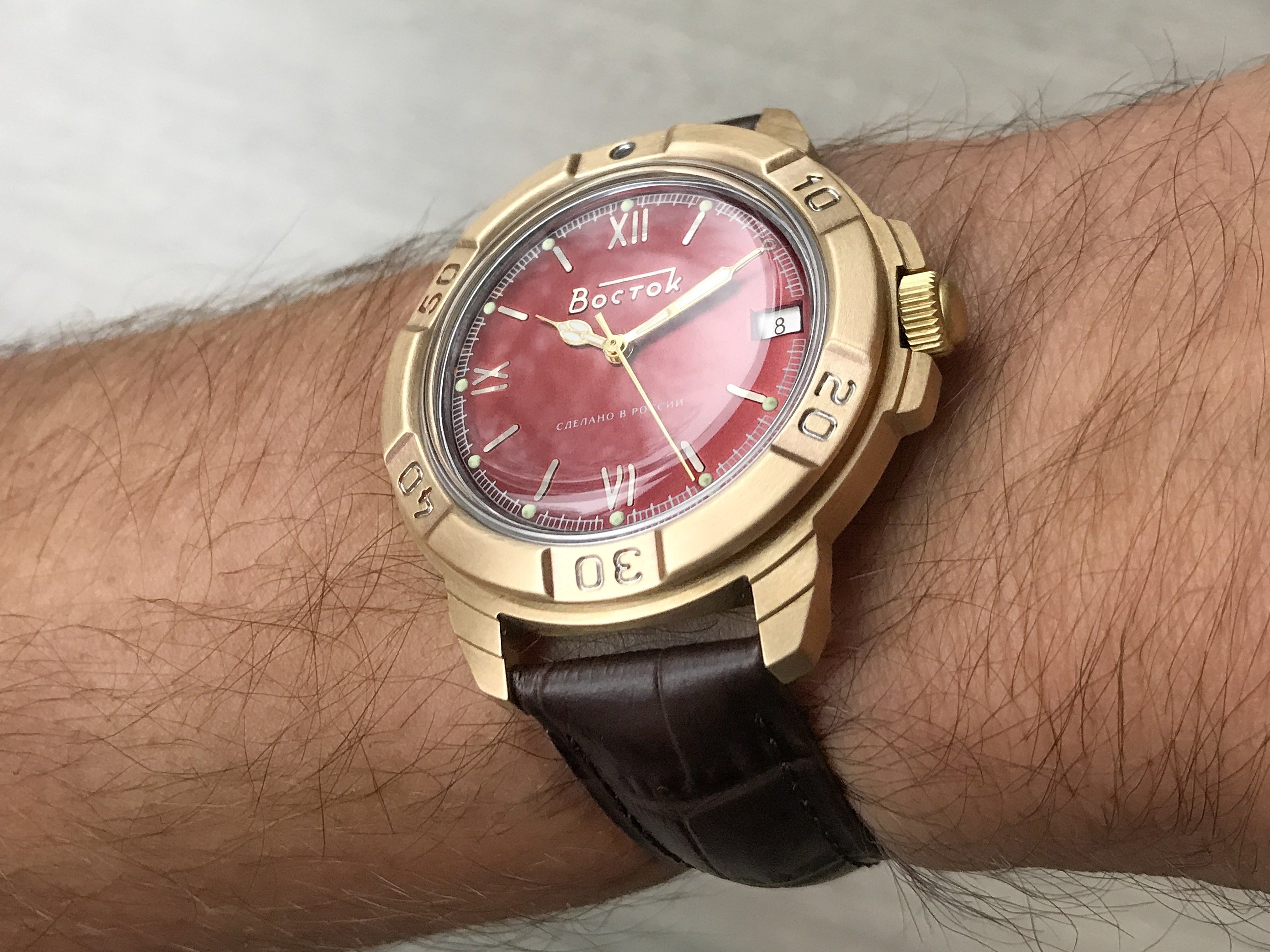

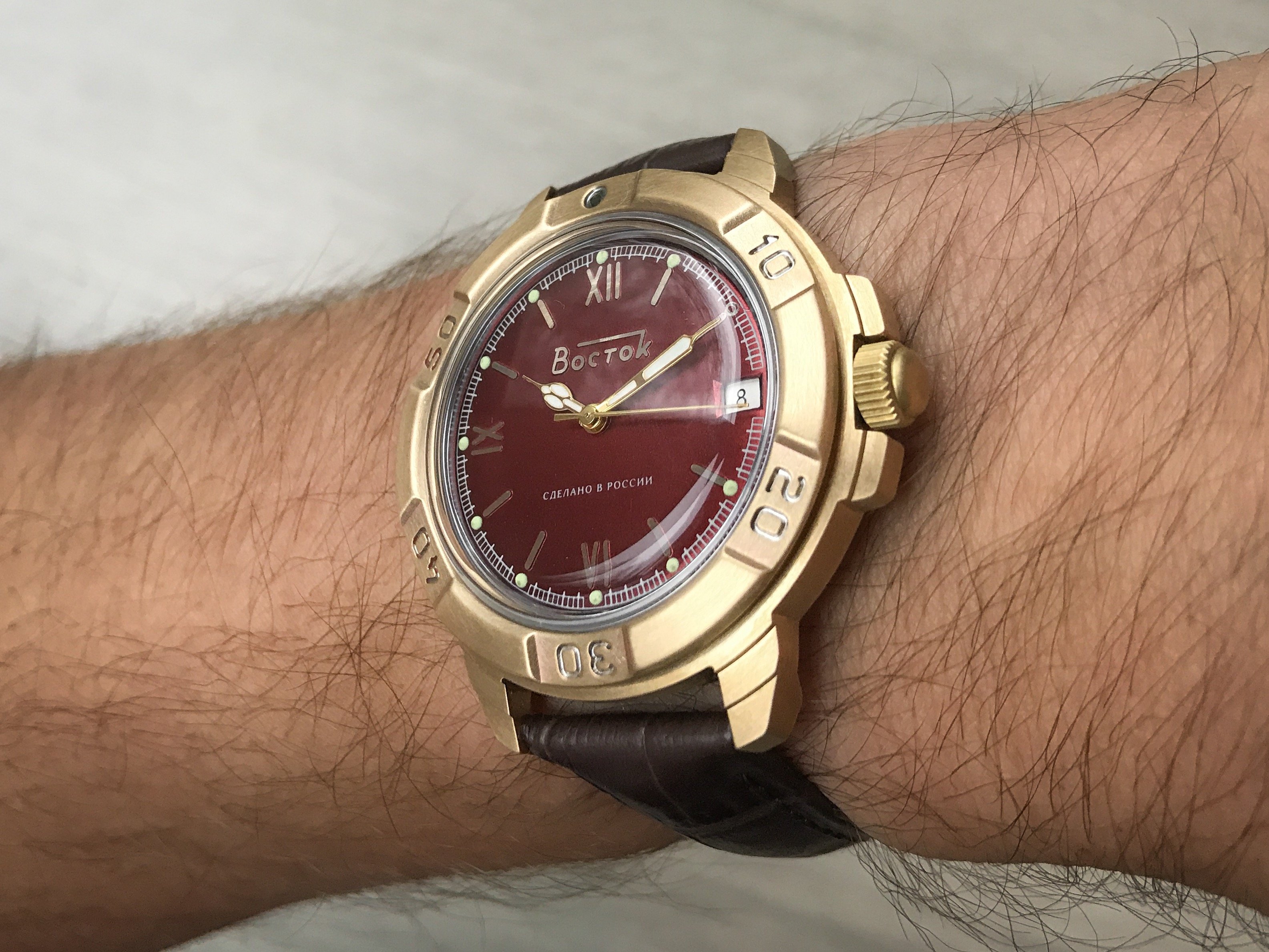

Ziet er heel gaaf uit. Ik vraag me alleen of hoe het is ommessing zo op de huid te dragen i.v.b. allergische reacties of gezondheid. Ik weet het niet hoor, maar vroeg het me gewoon af.
Ik zal wel merken of het gaat jeuken, maar de caseback is gewoon van staal dus onaangetast door het zoutzuur. De achterkant is vrij plat, dus een deel van de messing kast kan de huid raken, maar zit niet tegen je huid ‘geplakt’ zoals de caseback. Maw ik denk dat het wel los loopt. En zo niet, ik verwacht hem niet dagen achtereen te dragen. En zo wel, dan vind ik wel weer een andere oplossing door de achterzijde te sealen ofzo

De meeste kasten zijn van staal. Deze is van messing met een laagje chroom en dat chroom los je op. Ergo alleen messing kasten en dat zie je niet vaak.
Overigens gaat het messing net als brons patineren. Met name meer dof en donkerder. Ben benieuwd.
