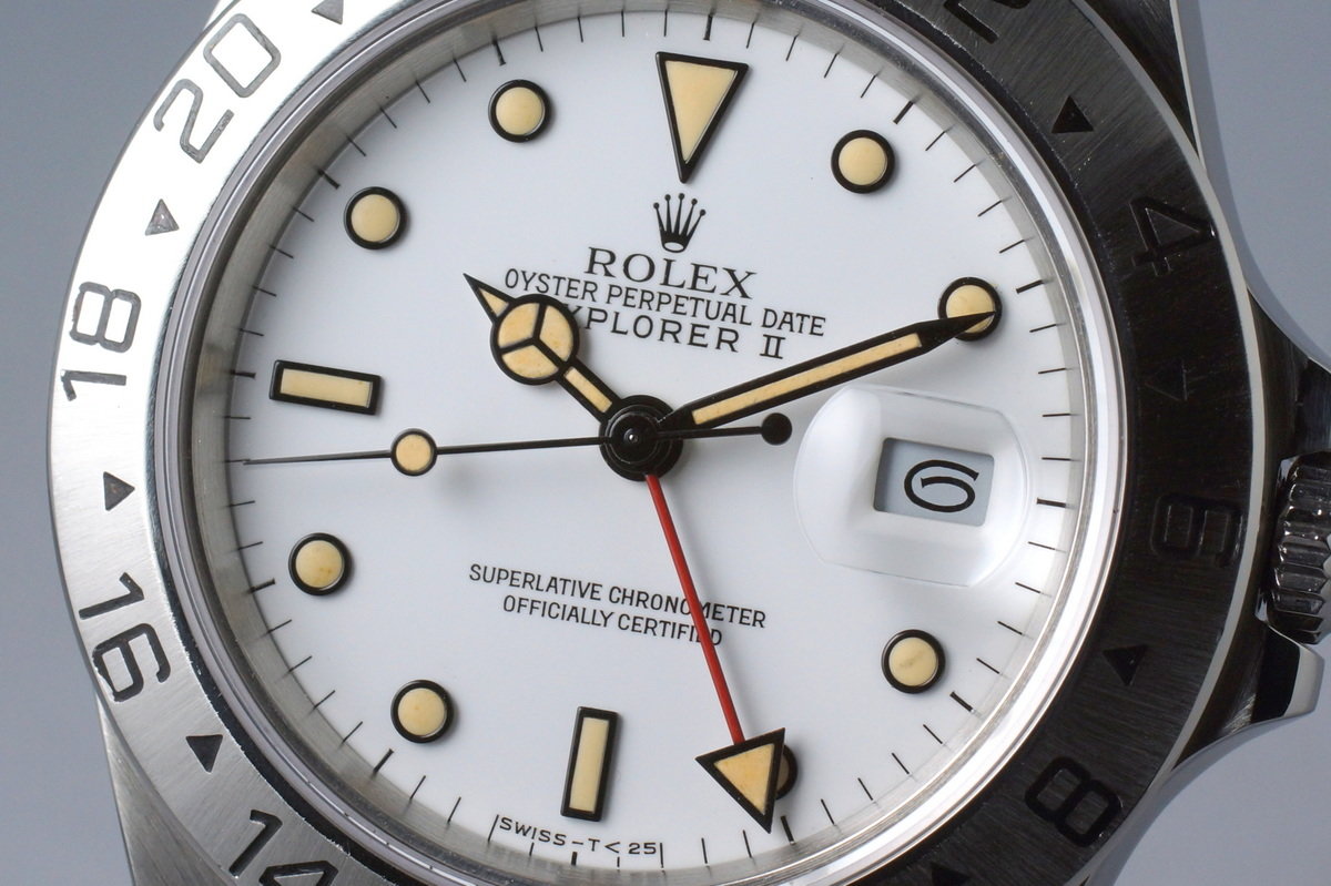

Ik nam dit als doel voor ogen:
Ik vond deze sterk gepatineerde lume mooi afsteken tegen de verder cleane witte uitstraling en besloot dit te gaan proberen.

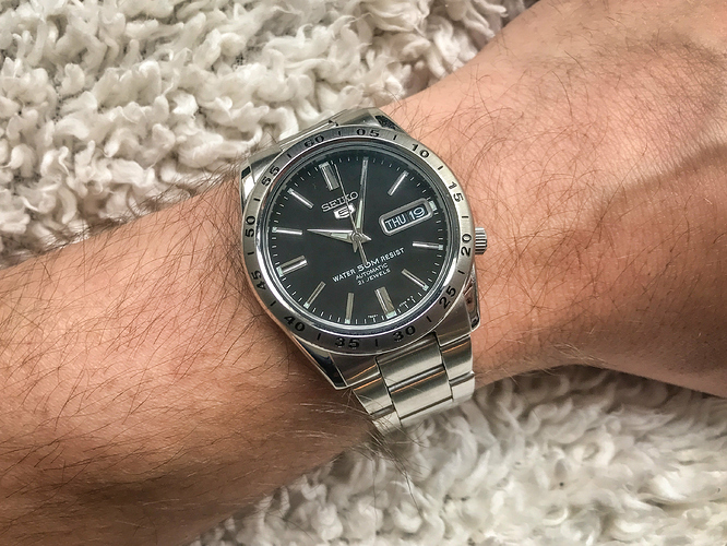

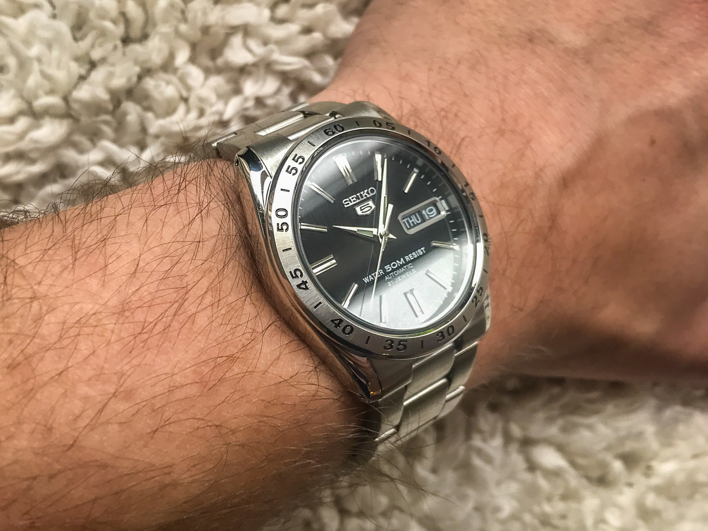

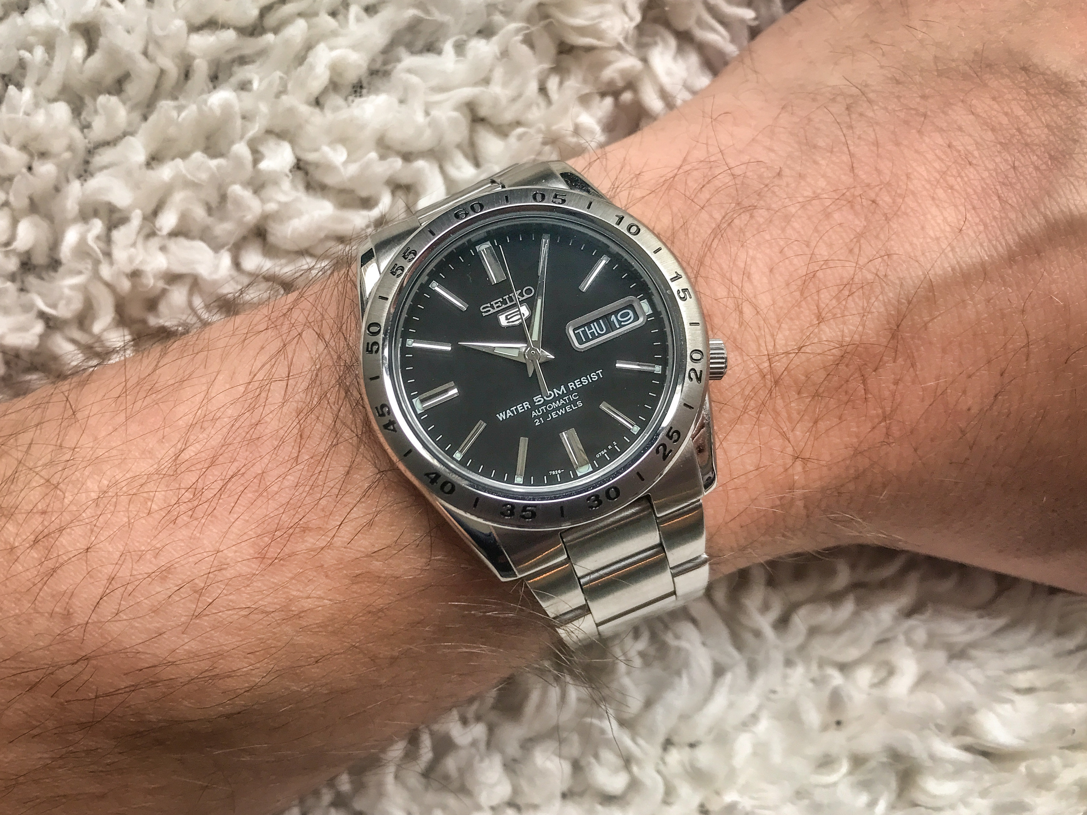

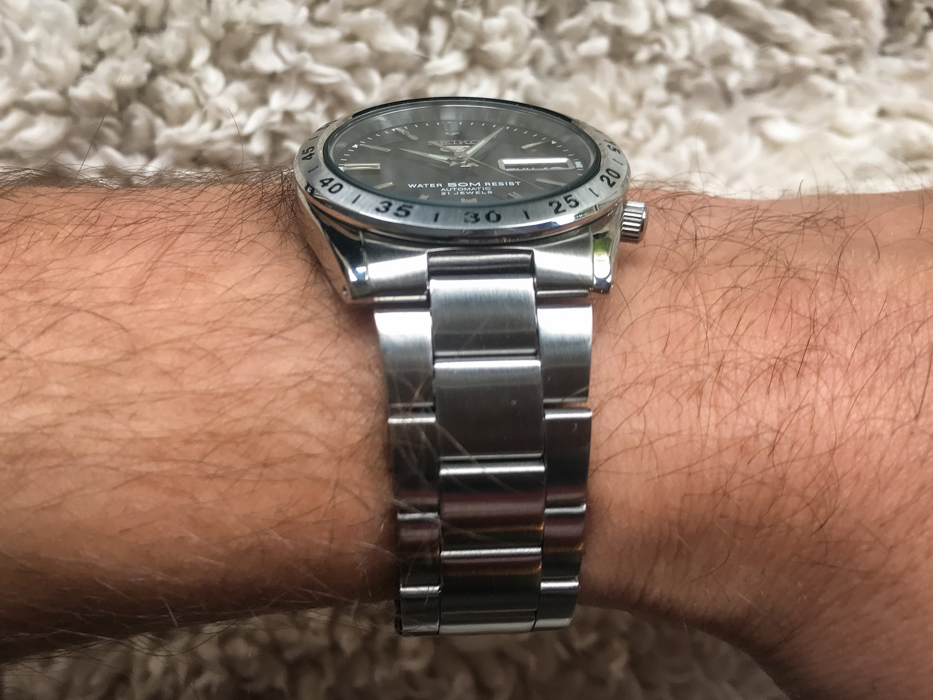

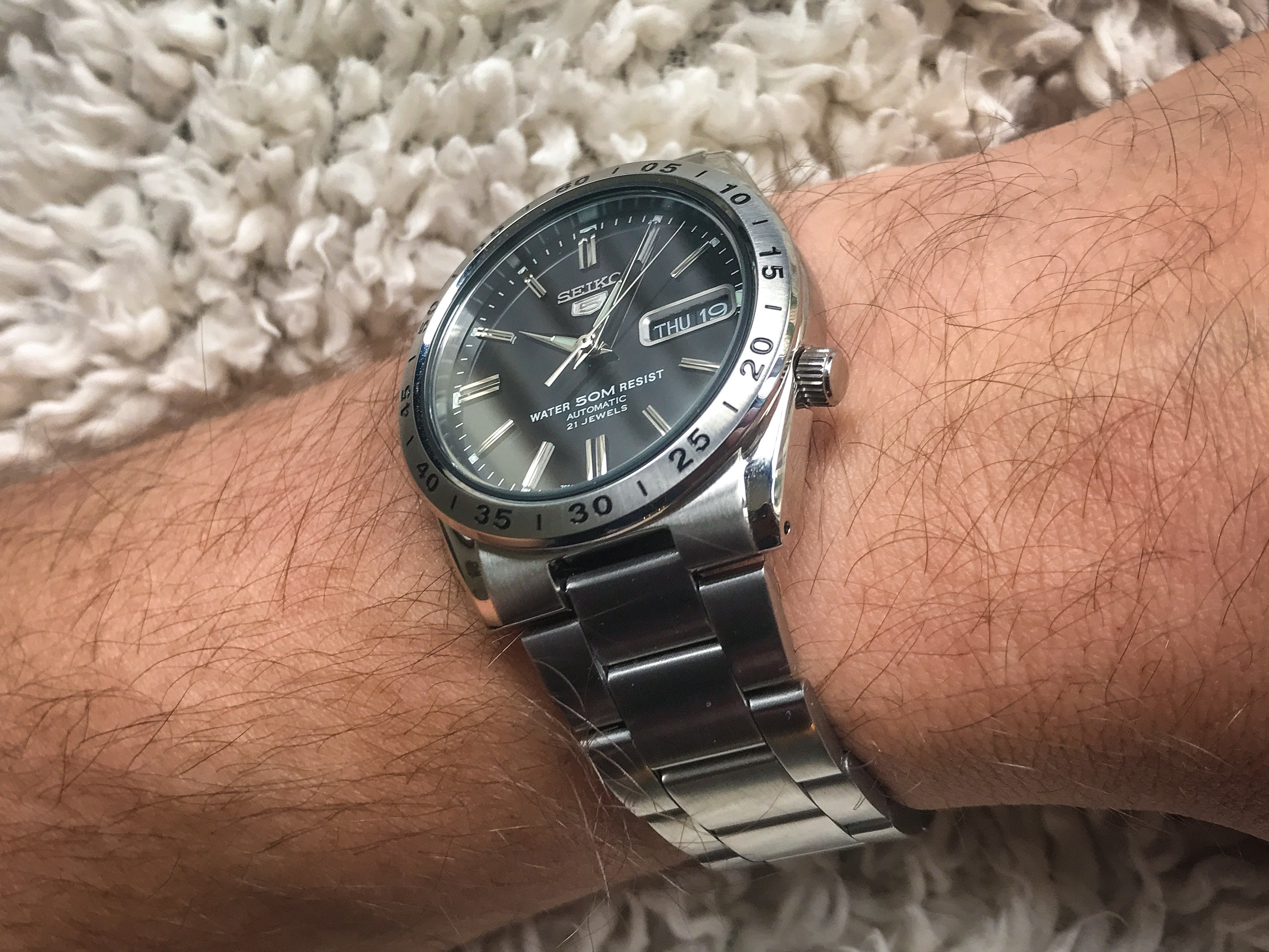

Dit was mijn basis:

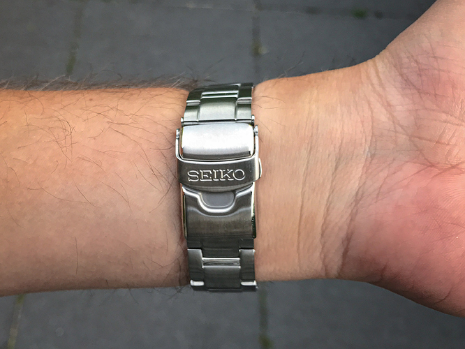

Bracelet

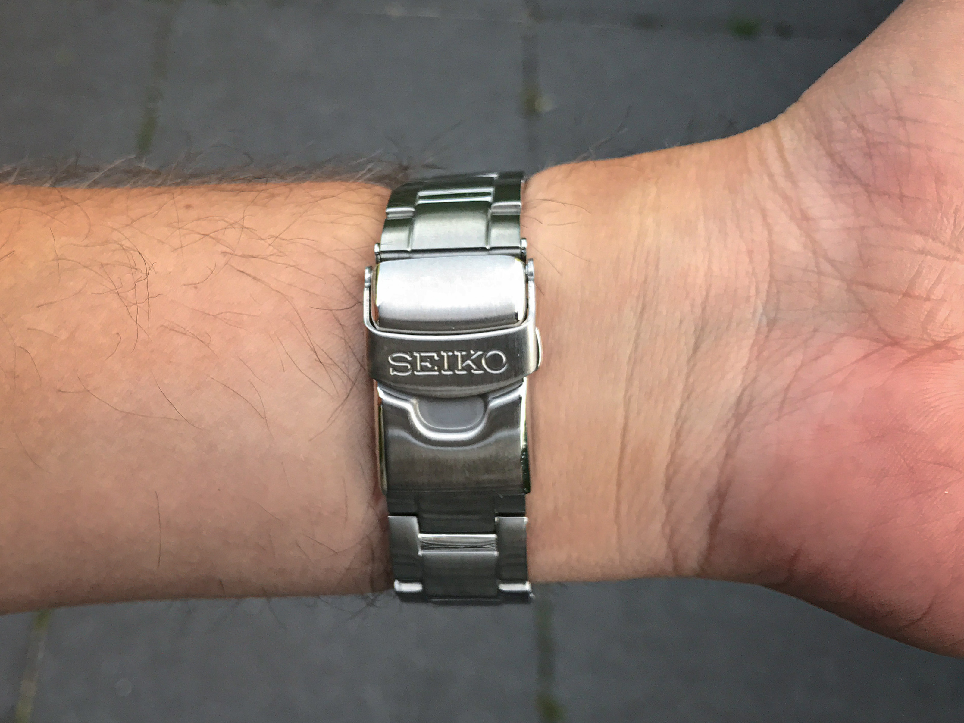

God. Ver. Domme. Toen hij binnen was viel me op dat het een integrated bracelet heeft. Ik had vooraf wel gegoogled en foto’s op andere straps gezien, maar nu bleek dat die mensen de lugs uitgeslepen hebben daarvoor. Dat gaat me wat ver.
Dan maar kijken of er een mooiere bracelet in past, al in de stock bracelet echt niet slecht, het blijft folded en licht. Na wat zoeken zag ik dat iemand de bracelet voor een SKZ207, 209 of 211K had geprobeerd en die paste! Voor dit soort specifieke is @Voordeligbijdetijd de man waar je moet zijn, helaas is hij niet meer zo actief hier, maar via zijn site wel. Hij had hem voor me, niet veel later in huis. De aansluiting op de kast blijft wat opvallend, maar dat is nu eenmaal zo bij deze kast, dat was met de stock bracelet ook. En dit voelt echt beter, een dikke, dikke solid OEM bracelet.

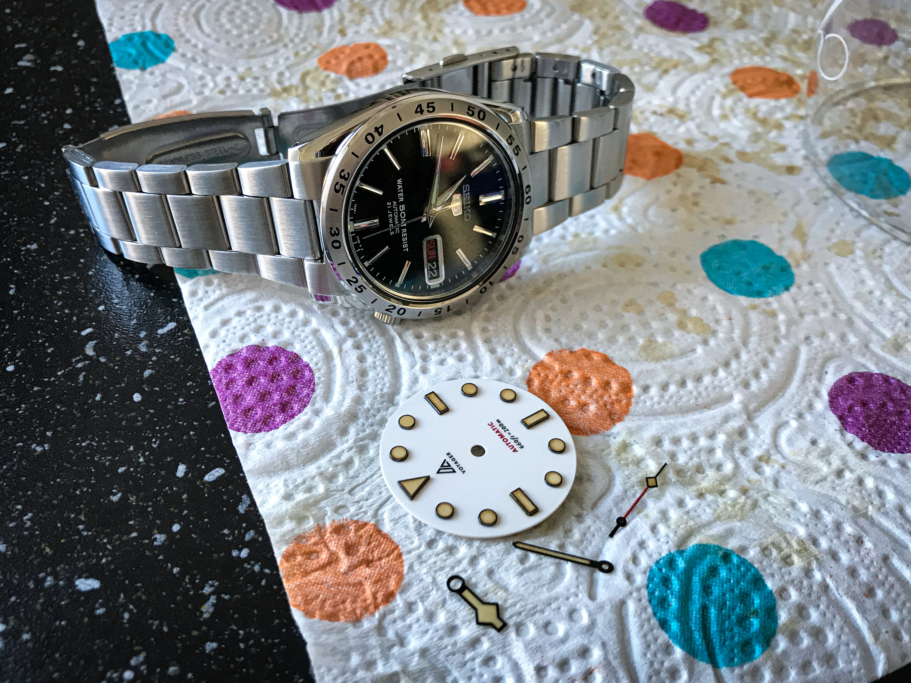

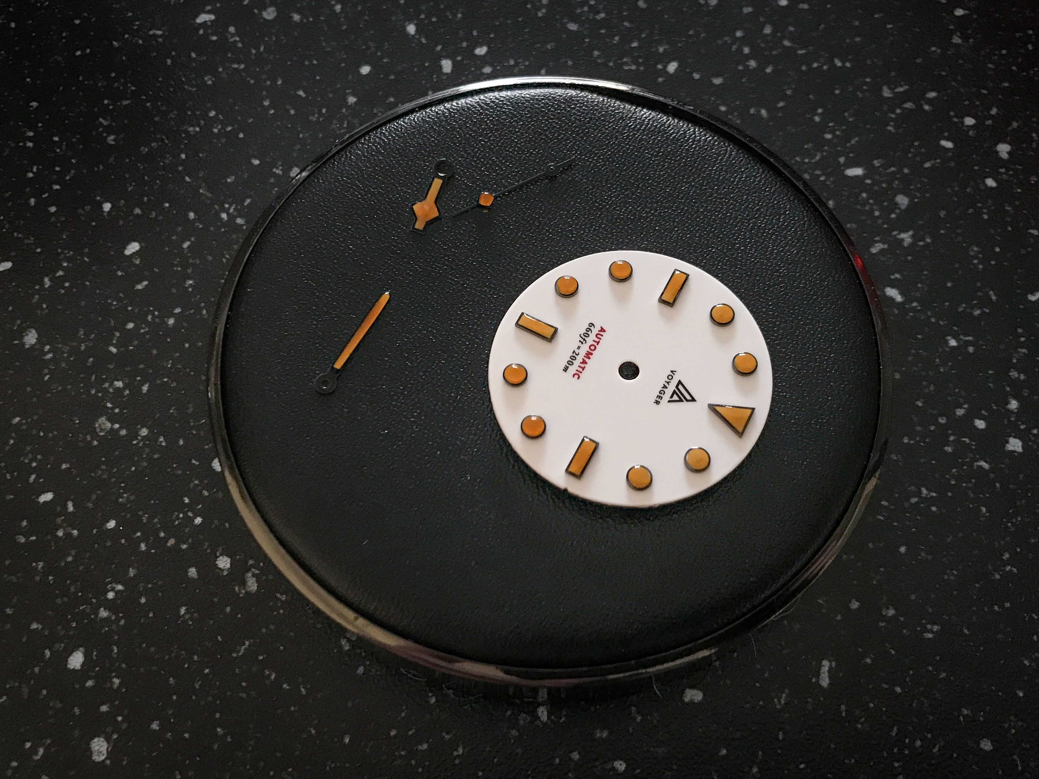

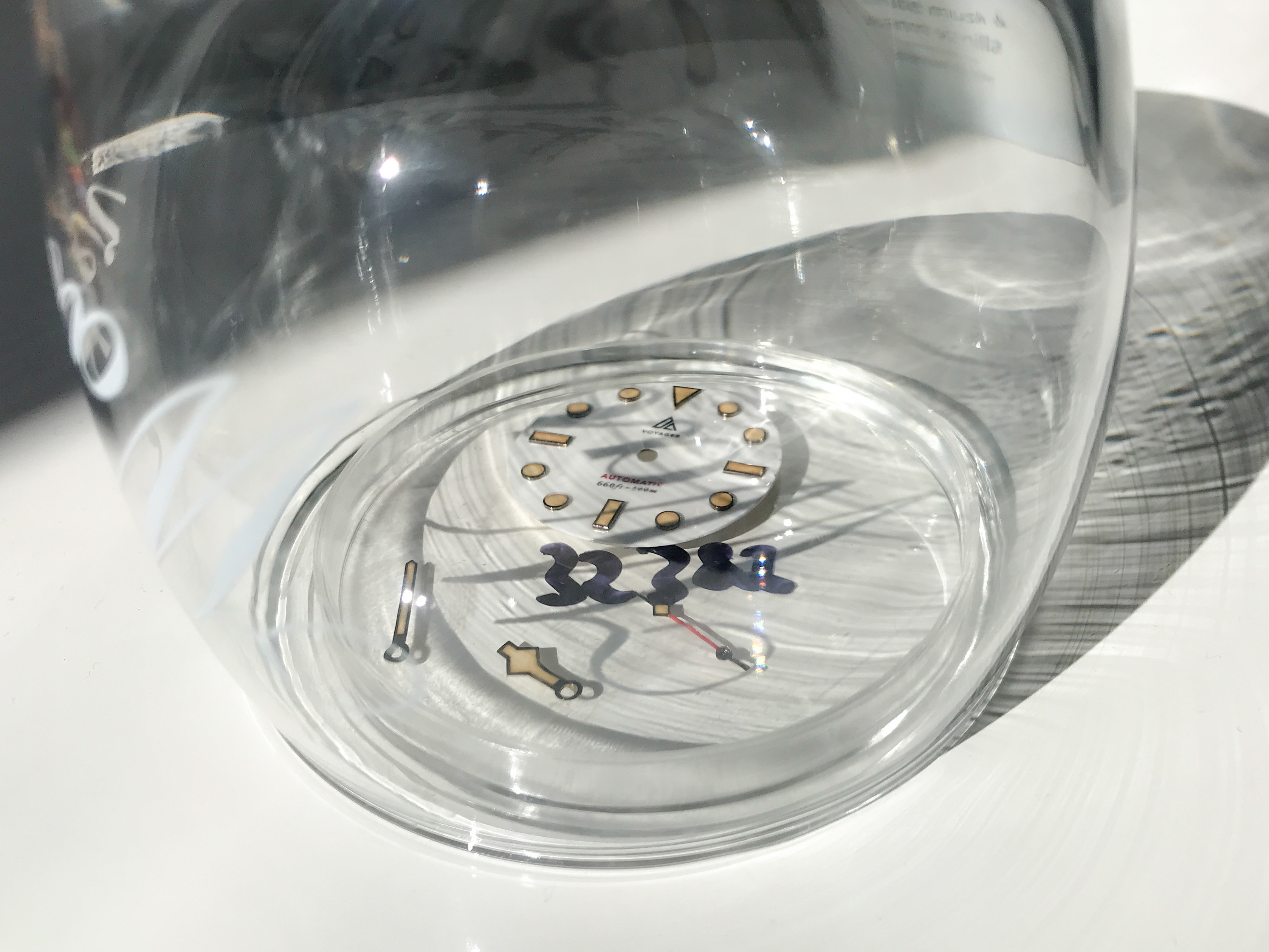

Dial en wijzers
Omdat ik eerst een Tudor36 mod wilde maken, had ik eerst snowflake hands. Maar het resultaat zat me niet lekker, de grote, open uurwijzer doet het niet goed om een dial die al zo ‘leeg’ is, het deed het me gewoon niet. Daarbij missen al de minuutmarkeringen (omdat ik per se deze zonder datum wilde). De mercedes hands zijn net wat drukker en toch onmisbaar in dit design (althans in mijn hoofd), dus ervoor gekozen deze alsnog te bestellen. Ik heb getwijfeld om naar een OEM Seiko dial te zoeken, ik gebruik het liefst Seiko onderdelen, maar met wat ik wilde leek het me onvermijdelijk omdat ik dus ook de snowflake of later mercedes hands wilde. Aftermarket hands met een OEM dial kan niet, door het enorme verschil in lume.

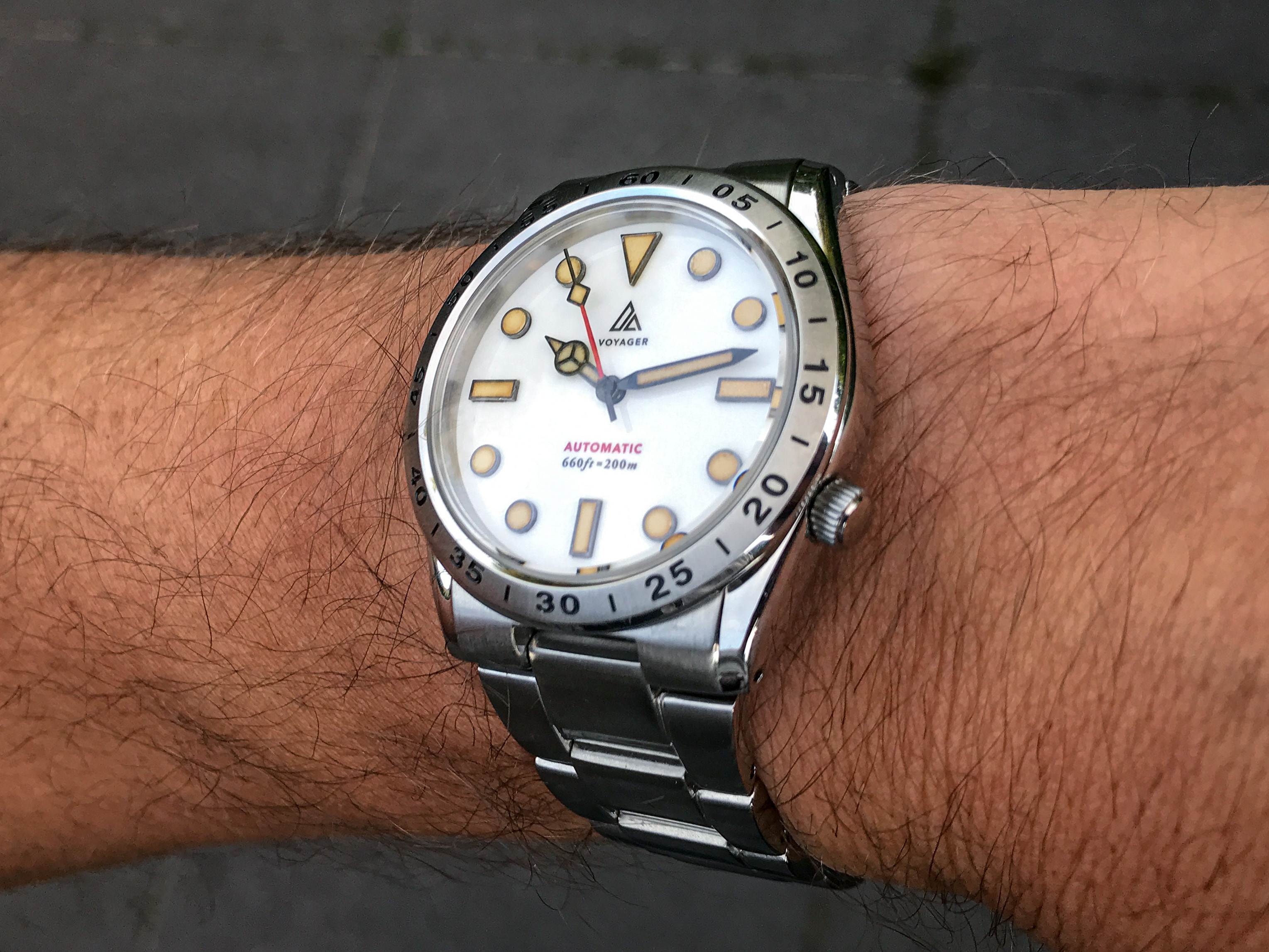

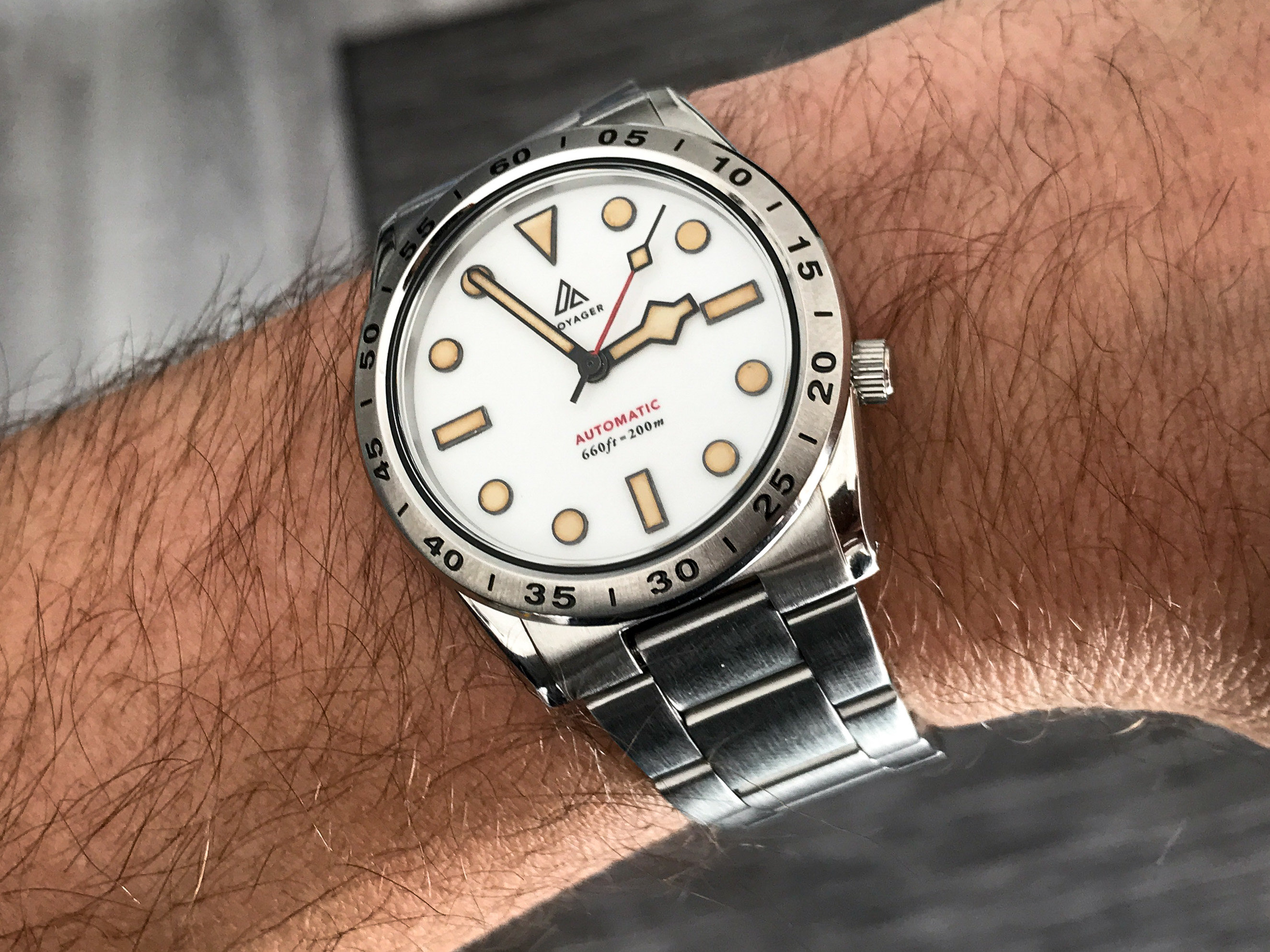

Eerst nog met snowflake, hardlex en zwarte gasket:

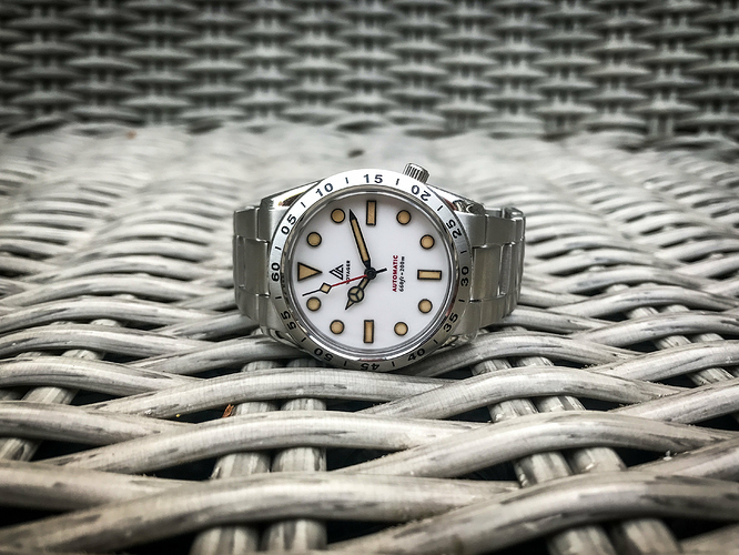

Daarna met mercedes, saffier en witte gasket:
Wat vind ik van het ‘merk’ Voyager op de wijzerplaat… ik weet het niet. Enerzijds boeit het me niet zo, ik had een plaatje in mijn hoofd van de mod die ik wilde maken en dit was het. Anderzijds… nul merkbeleving bij Voyager natuurlijk, wat gewoon een eigen lijn van DLW is, zover ik weet. Ik merk dat als ik er nu over schrijf, het me niet zo uit maakt. Er is weinig Seiko meer aan, het is ook geen Rolex of Tudor, dus het mag net zo goed Voyager heten. De 200m WR die erop staat slaat alleen nergens meer op :joy:

Wat is aftermarket kut. Je denkt dat het leuk is. Maar aftermarket is niet leuk. Okee, een bezel insert of chapter ring prima, maar wijzerplaat en wijzers… wat een gepruts levert dat op. Net niet recht, snel te verbuigen, de wijzer die aanloopt op de hoge indices, maar slechts aan één kant, speling op plekken waar je het niet wilt… waardoor ook de uur- en minutenwijzer niet perfect uitgelijnd zijn grrr… maar ik ga er niet meer aan zitten!
Maargoed, buiten dat laatste, is het nu zoals ik het wil :heart_eyes: En dit is overigens ook de reden dat ik niet voor anderen mod, als er iets niet perfect is kan ik daarmee leven, maar zou het een ander niet aan willen doen.

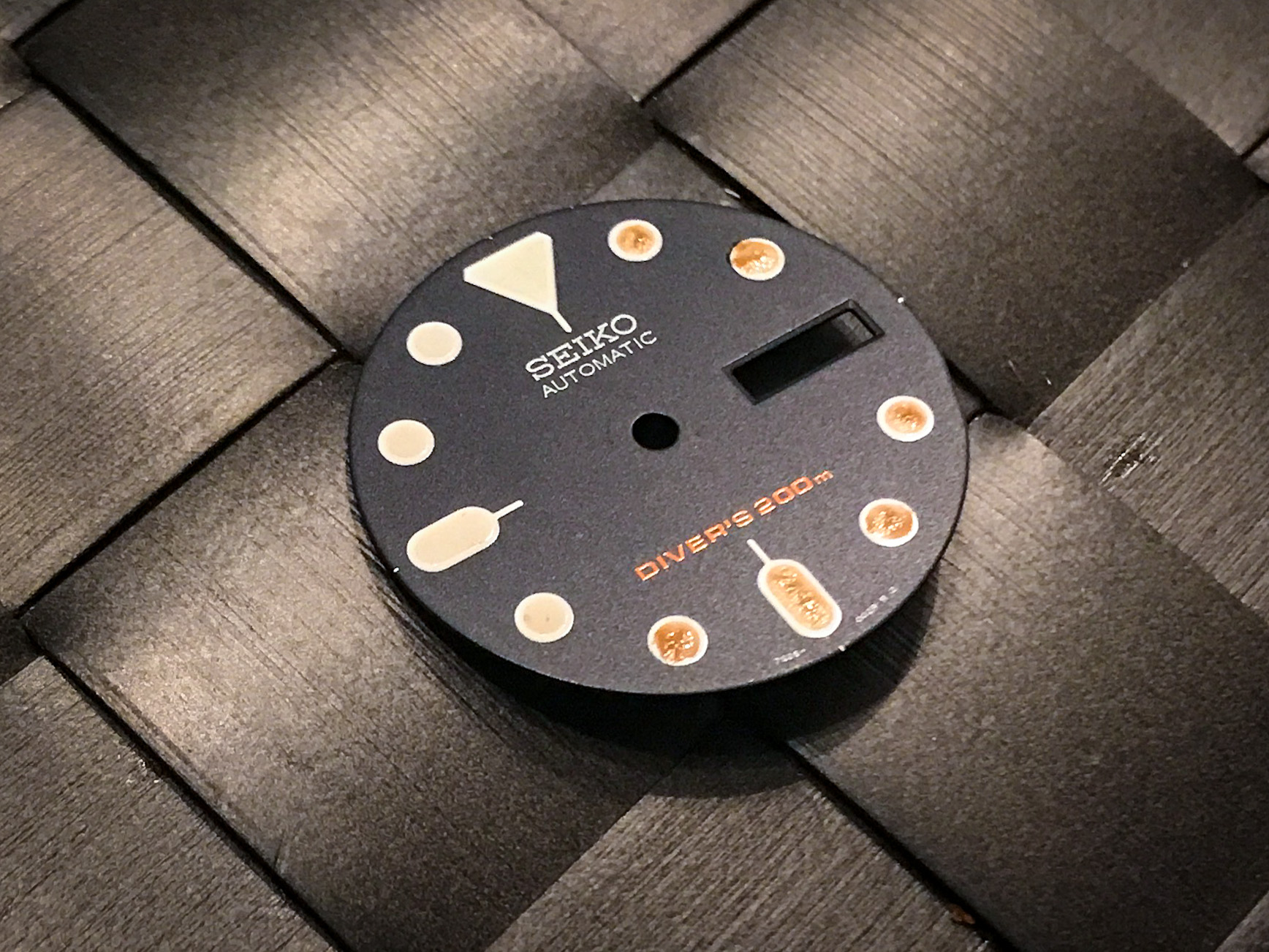

Patineren

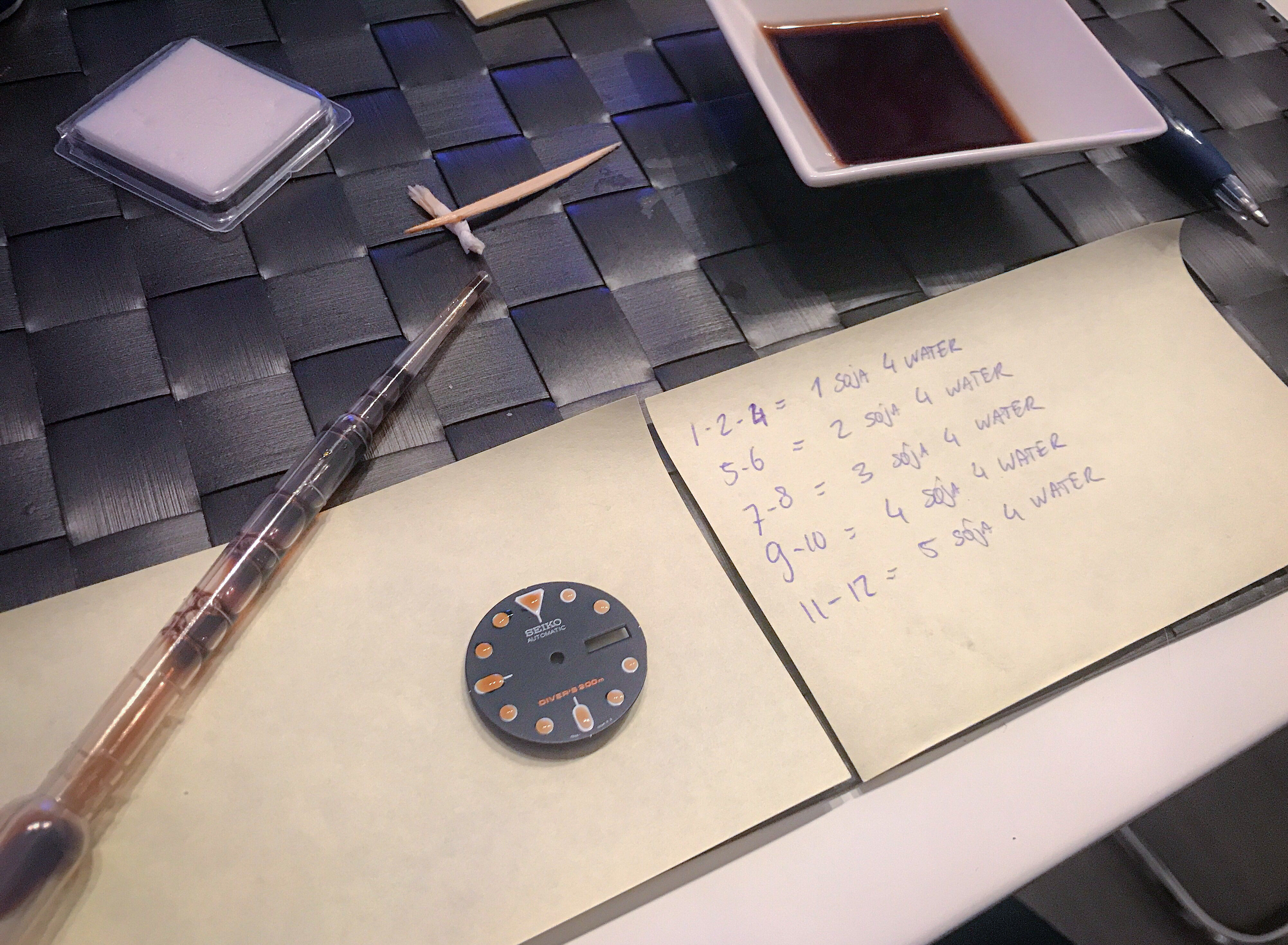

Love it or hate it, maar omdat ik wit op wit te kaal vind en juist dan de gelige lume zo mooi vind, wilde ik voor het eerst de lume de vergeelde ‘faux patina’ kleur geven. Ik heb een aantal draadjes op WUS gelezen en een paar goede video’s gezien. In koffiepulp drukken en dan in de oven bakken leek mij een slecht idee, zeker ook voor de rest van de dial, die ik wel degelijk vlekkeloos wil houden.

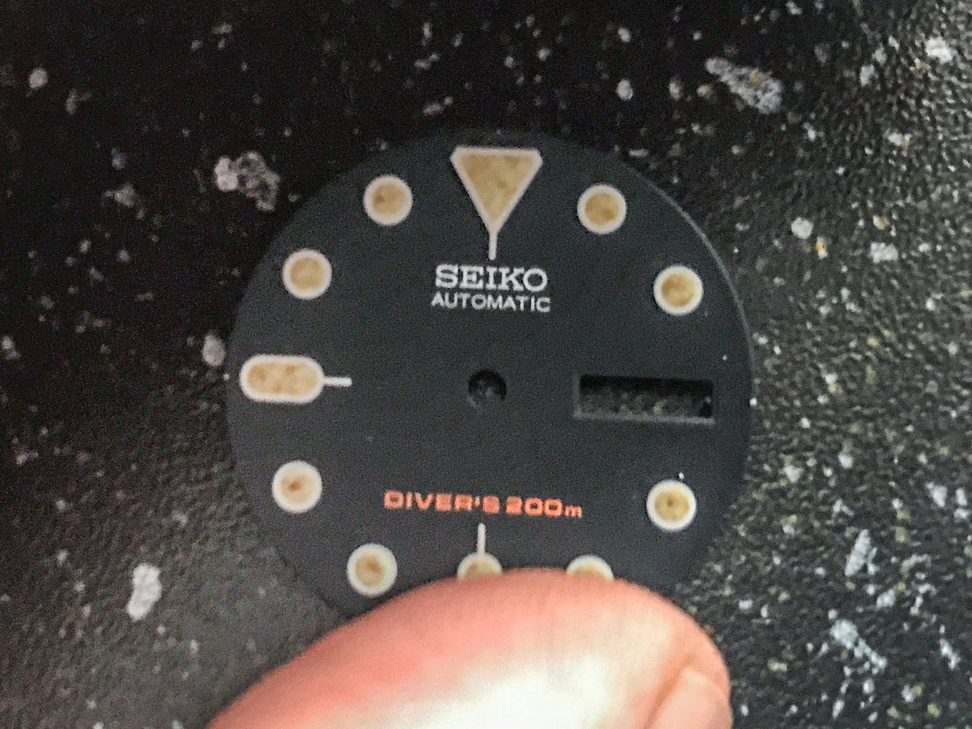

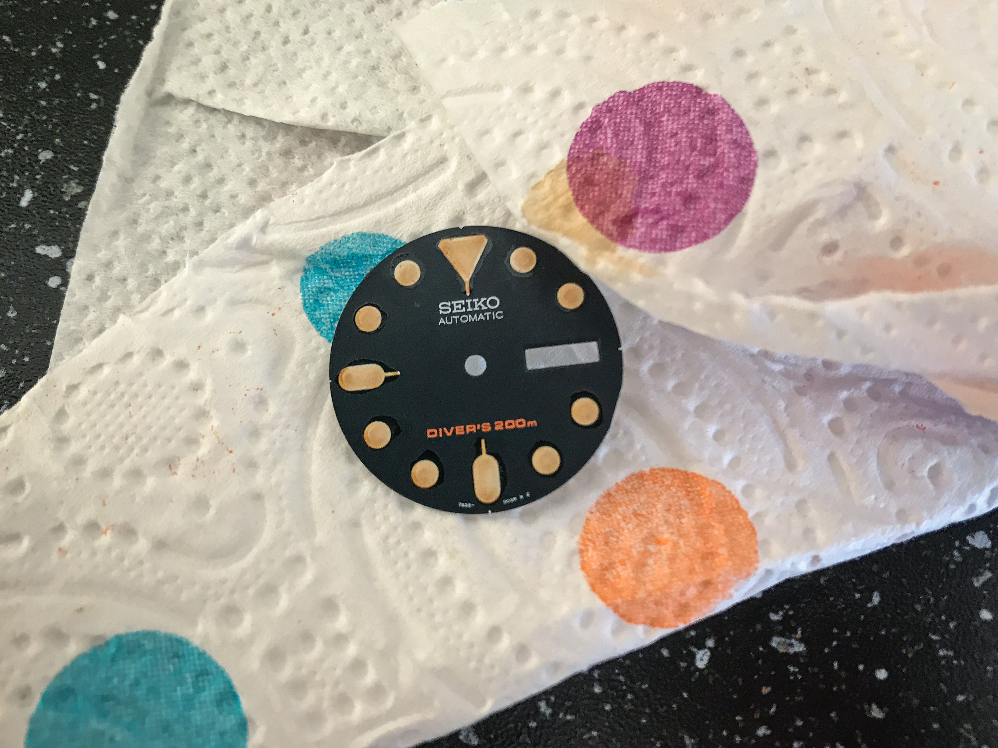

Na wat tips te hebben uitgewisseld met Han, die de term ‘sojaneren’ uitgevonden heeft, ben ik gaan oefenen op een SKX dial die ik nog had liggen.
Kikkoman soja, verdunnen met water, aanbrengen met een paar mm gekliefde tandenstoker, nachtje laten drogen… nee, lelijk. Er waren plekjes bruiner dan andere, het zag er als een plakkerig laagje uit. Vreemd. Gelukkig was het met een nat wattenstaafje prima eraf te boenen.
Daarna heb ik spontaan de tandenstoker in mijn bakkie koffie gestoken en daar druppels van op de lume gelegd. Dat werkt anders, misschien door de temperatuur, maar in plaats van een druppel met sterke cohesie (moeilijk te verspreiden) was het minder cohesief en meer adhesief (? geen idee, heb niet opgelet bij natuurkunde), makkelijker te verspreiden maar daardoor ook makkelijker knoeien / naast de lumedots.
Na 10 minuten was het al droog, te donker maar dat kon ik makkelijk afvegen en de geelbruine waas die overbleef was precies goed genoeg te zien en toch subtiel, gelijkmatig. Perfect. En het mooie is dat je het nog best kan corrigeren: je kunt het nog iets lichter maken als het niet naar je zin is en daarna nog een keer met koffie doen, ipv dat het in 1x gelukt of mislukt is. Zo kom je naar een gelijkmatig effect zoals ik dat wilde. Ook kun je met een föhn op de laagste stand (wel hoogste temperatuur) sneller drogen en weer aanpassen.
Op de aftermarket lume… breek me de bek niet open. De ene lumedot zoog het op, alle andere stootten de koffie af. Het bleef ongelijk, als ik er 1x aan kwam veegde ik het er in 1x af, het was alles of niets dus heb het tig keer opnieuw gedaan, totdat het resultaat goed en gelijkwaardig was. Maar het principe werkt hetzelfde als zonet beschreven.
Rode verf op de secondenwijzer
Ik miste een rood detail, naast de tekst. Ik heb gekeken naar andere secondenwijzers, maar ik wilde niet per se een hele rode wijzer, maar alleen een rood deel ervan. Ik heb een tijdje getwijfeld of ik alleen de tip rood wilde verven (niet ongebruikelijk, wel weinig rood), of juist het middenstuk (minder gebruikelijk, wel iets meer rood, en met een knipoog naar de GMT wijzer van de Polar). Ik heb dit laatste gedaan, en deze wijzer, ook al is het een snowflake en niet de mercedes secondenwijzer die ik ook heb, doet gewoon meer denken aan de GMT wijzer van de polar. Dat, en de mercedes wijzer heb ik verziekt doordat de rode verf in de lume liep… Modelverf van Revell en een kwastje gekocht, en gedaan!

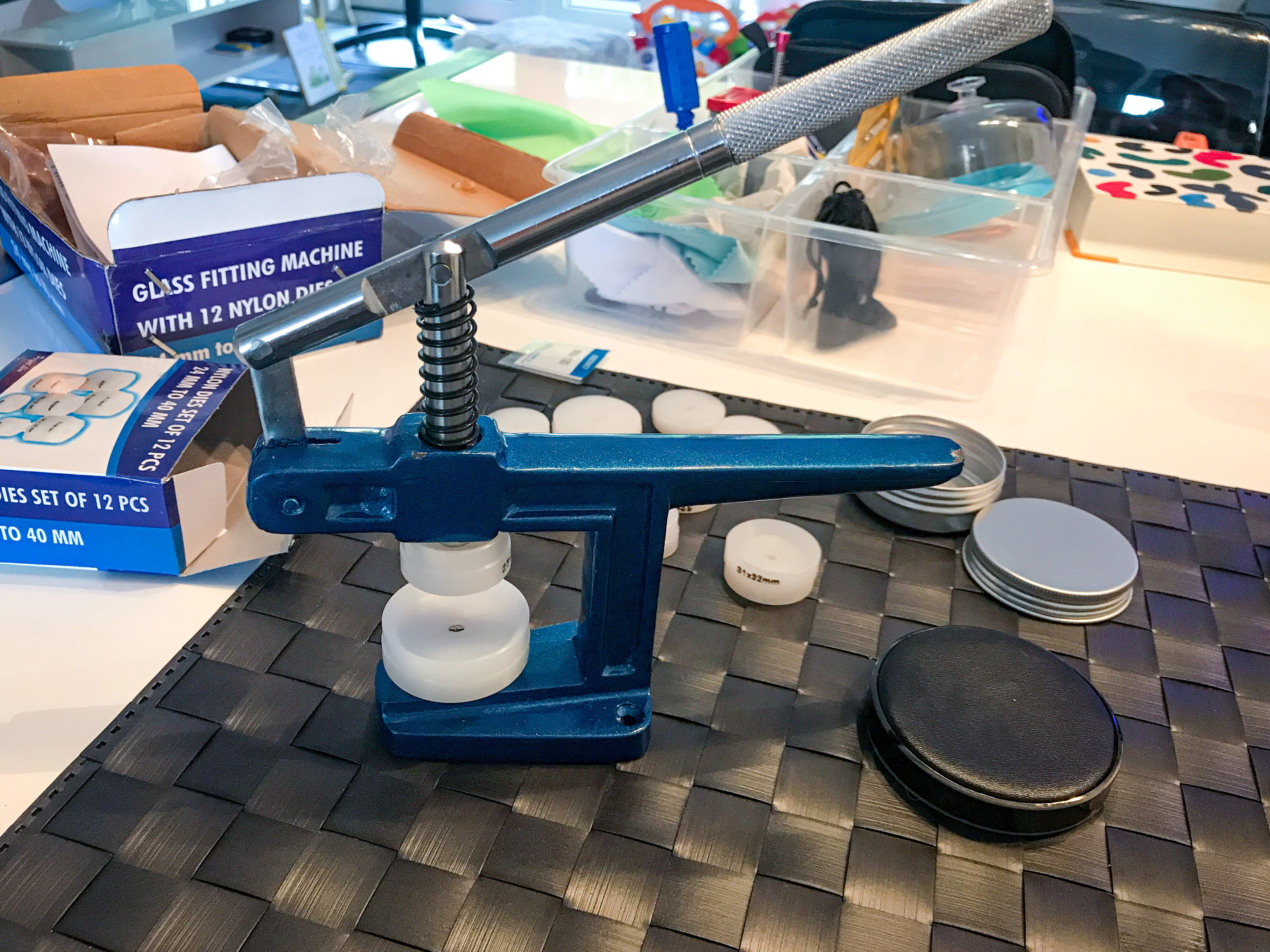

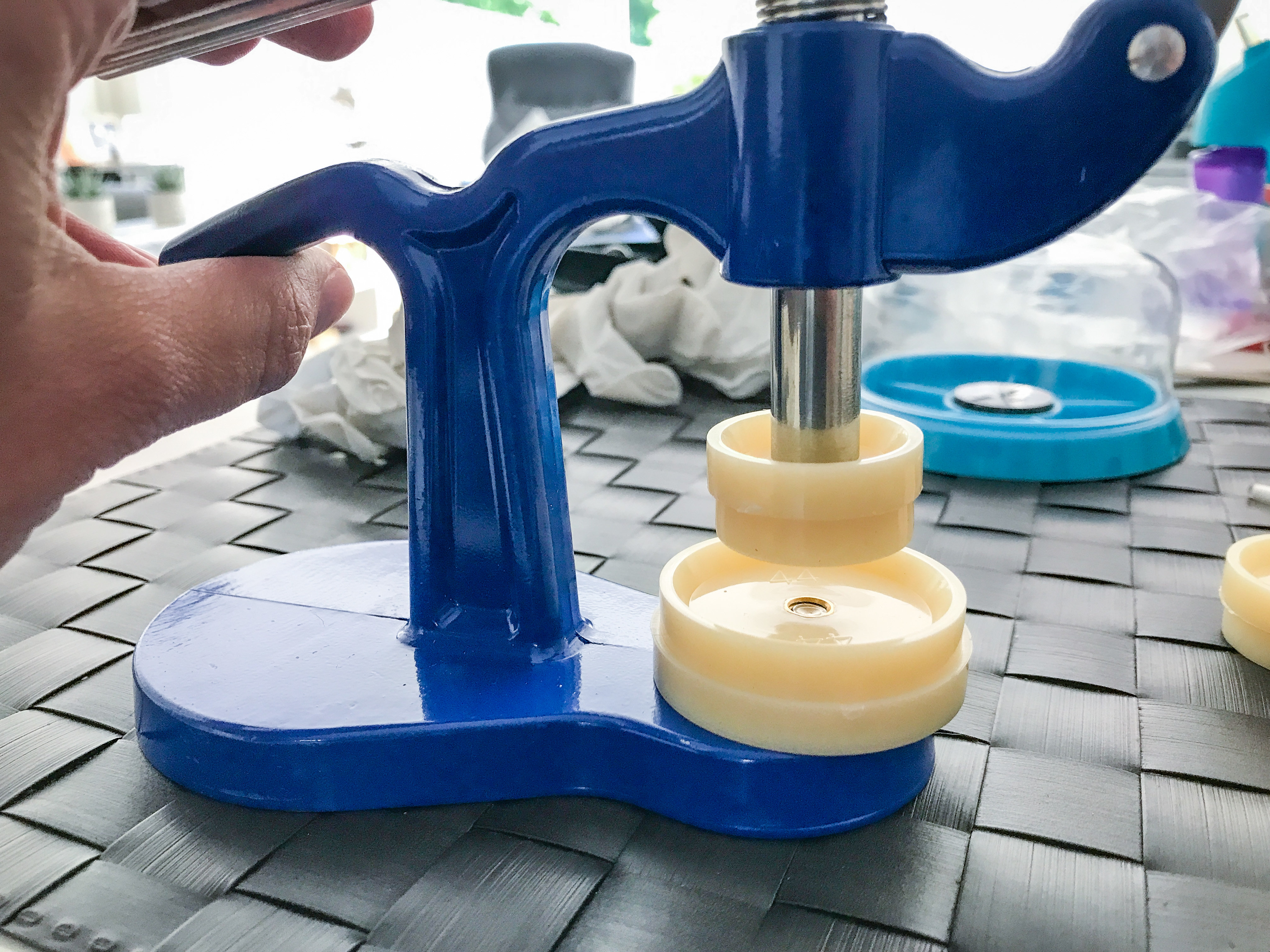

Ook nog een avontuur trouwens. Ik heb gekke dingen gedaan met mods, inclusief bewerking met zoutzuur, ammoniak, eieren en schuurpapier, koffie… maar een glaasje vervangen had ik nog nooit! Glaspers gekocht op AliExpress. Dat kun je beter niet doen. Ongelooflijk, de twee delen van deze glaspers raken elkaar niet eens! Dat ding is te kort! En scheef… eigenwijs als ik ben heb ik het toch geprobeerd door twee dies op elkaar te stapelen, maar natuurlijk ging dat scheef en werd de gasket daardoor geplet. Zucht.
Serieus?
Andere glaspers besteld uit Duitsland (aanrader, echt een top ding en maar €20) en wat ik niet wist, blijkbaar bestaan er ook witte gaskets! Wederom bij Monsterwatches. Twee besteld om zeker te zijn, 1 of 2 dagen later binnen en dat bleek een geluk bij een ongeluk, want bij een witte dial hoort een witte gasket - je ziet anders echt een zwarte rand bij je glas, en nu niet!

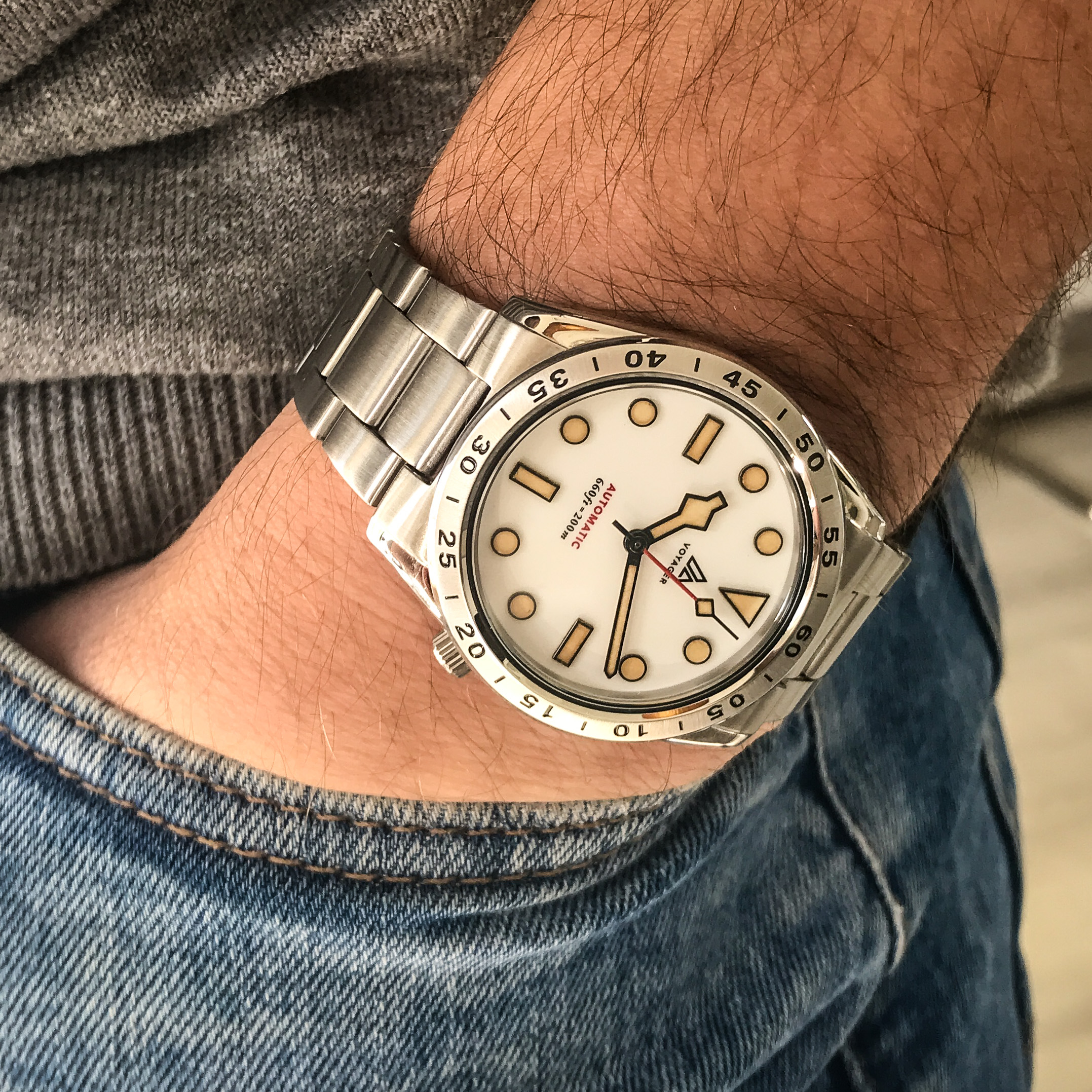

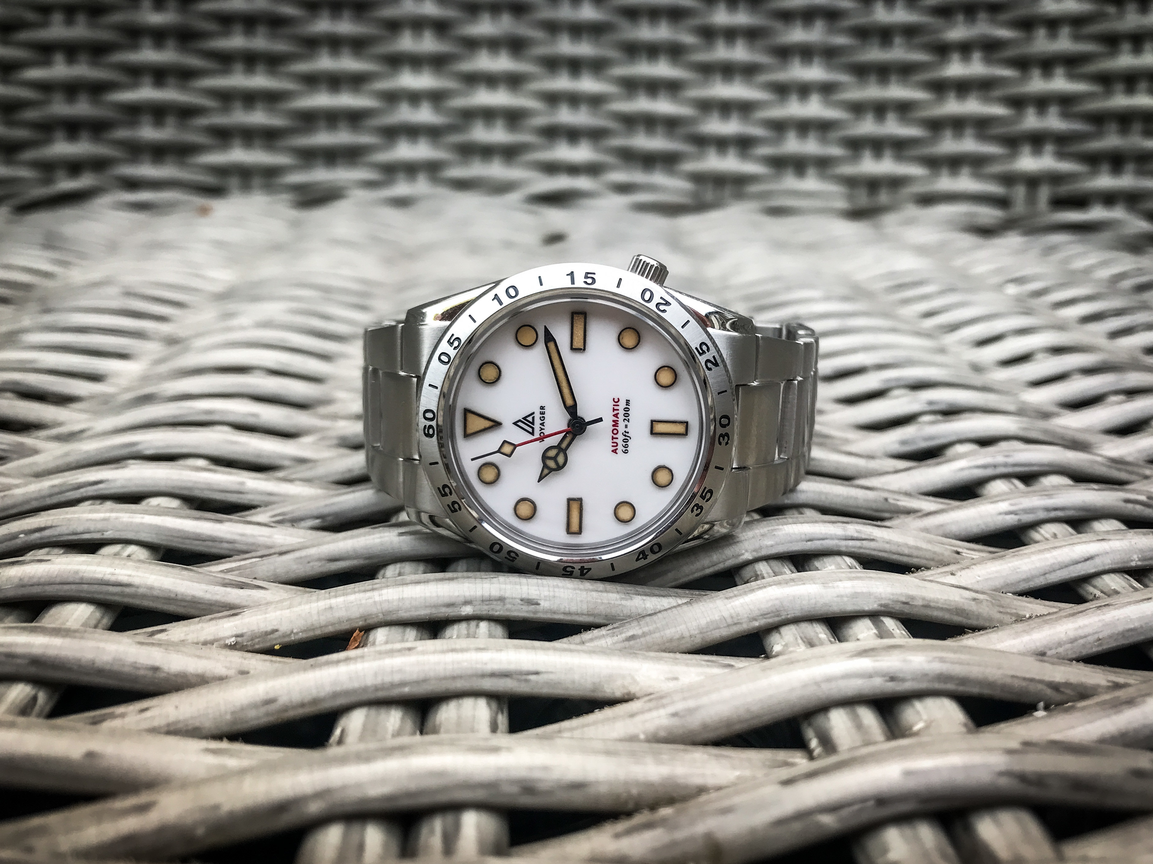

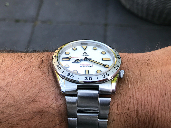

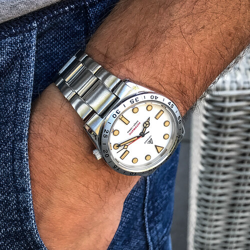

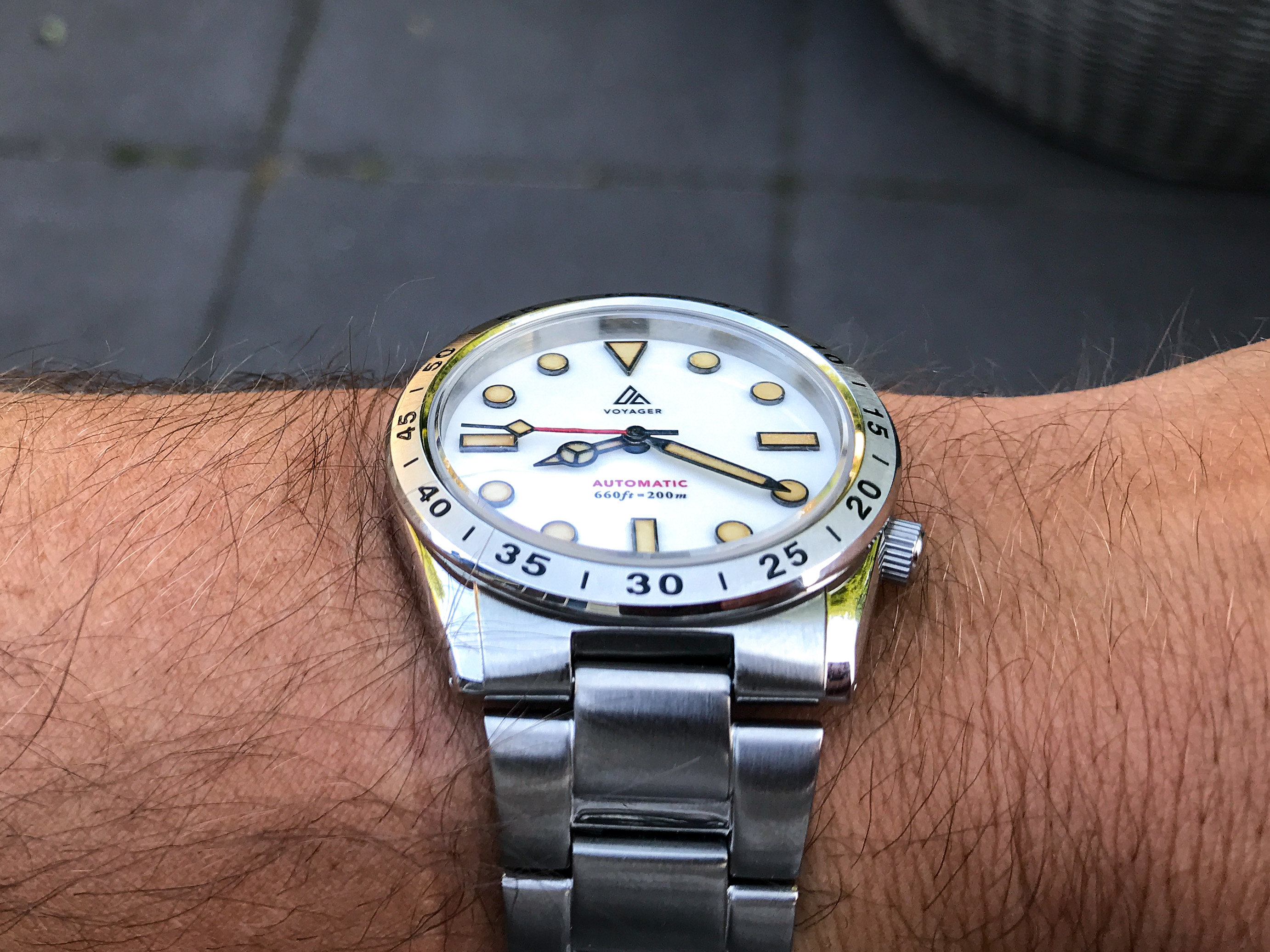

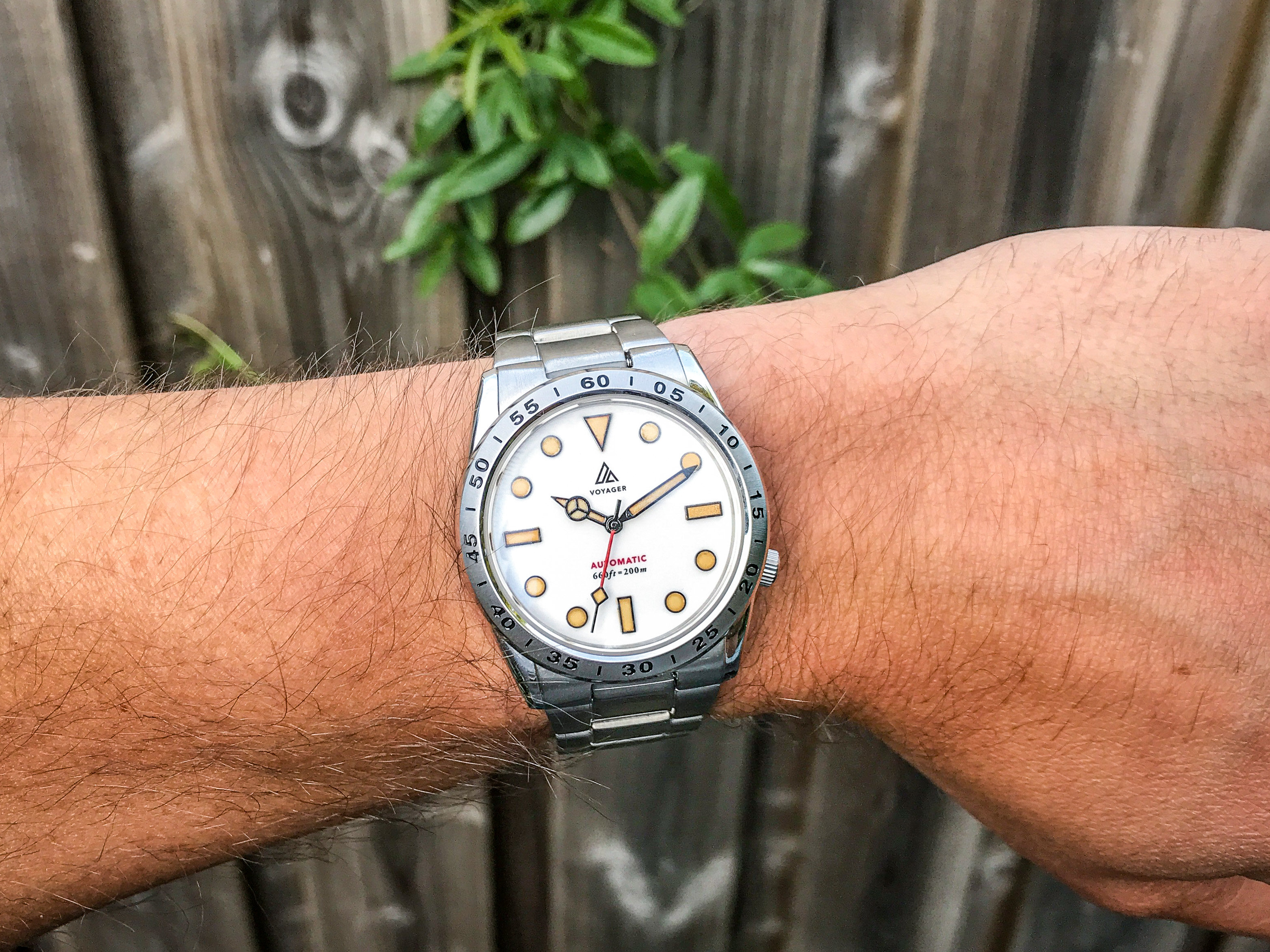

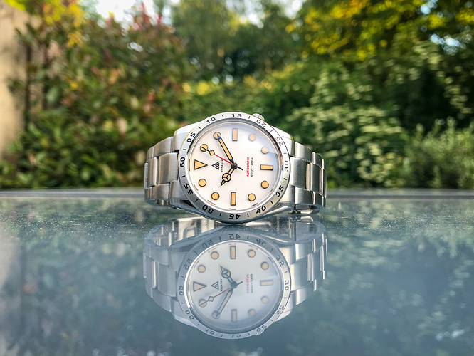

Resultaat

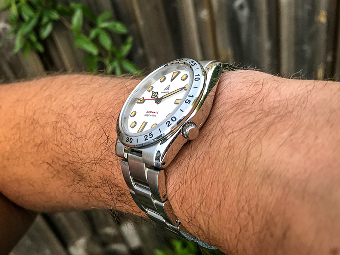

Ik ben echt blij met dit resultaat!
