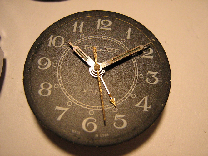

Misschien hoort deze vraag thuis in het Domme Vragen topic (in dat geval mag hij natuurlijk verplaatst worden) maar deze vraag houdt me al enige tijd bezig. Lastig om naar te zoeken (zowel hier op HF als Google) want welke keywords gebruik je?

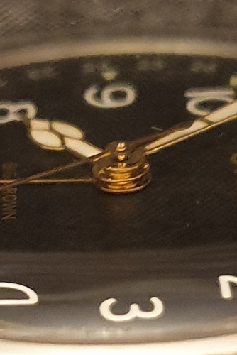

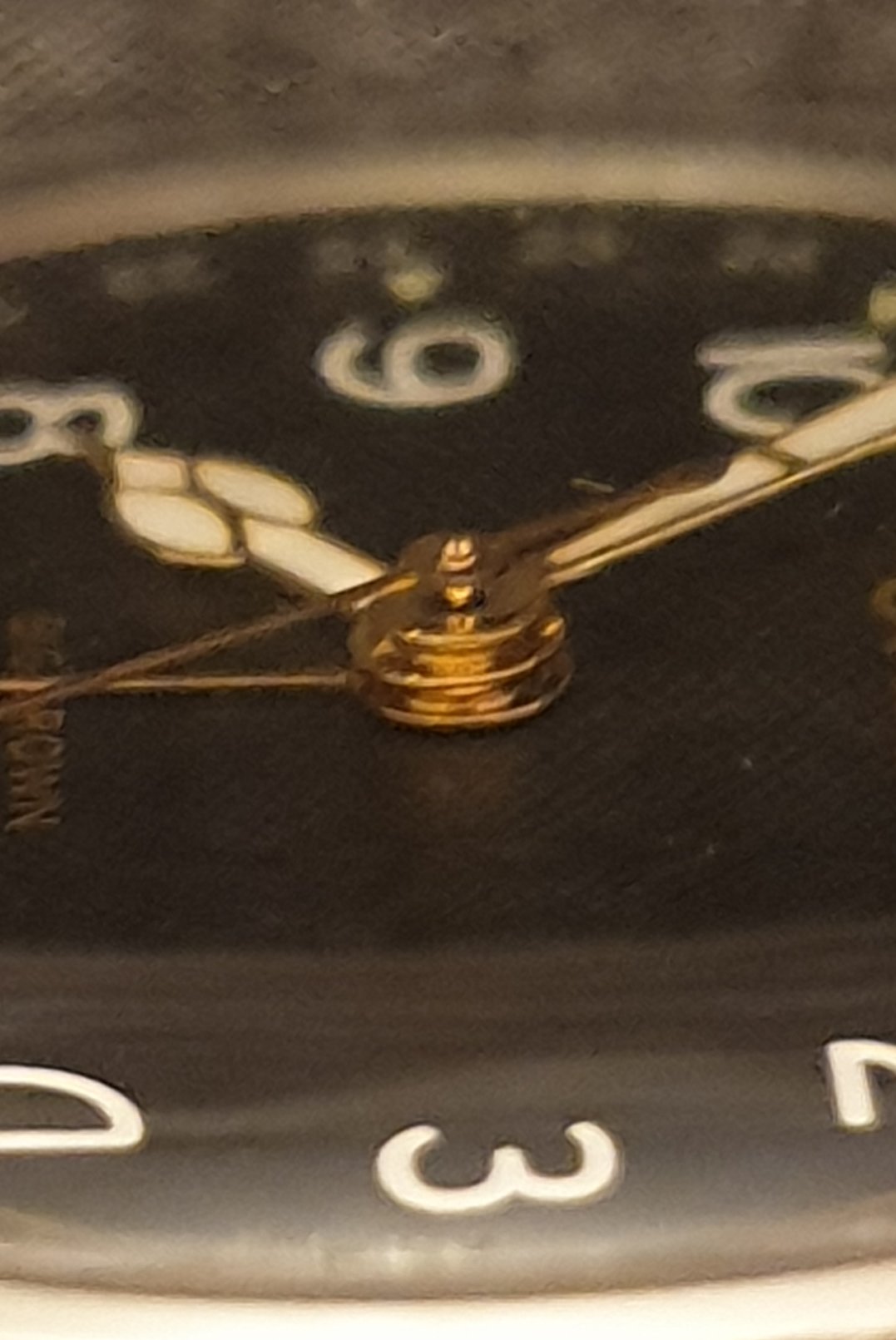

De enkele as van een horloge wordt gebruikt om meerderde (2, 3, 4, meer?) wijzers rond te bewegen, maar hoe werkt dat? De wijzers verschillen een factor 60 in snelheid, ik neem aan dat er dus slechts 1 gebruik maakt van de centrale as en de overigen met busjes ergens ingezet worden maar heb geen idee hoe dat zou gaan.
Andere (gerelateerde) vraag, de meeste horloges hebben 3 wijzers, en de pointer dates hebben er 4.
Excuses voor de slechte kwaliteit (want sterk uitvergroot), maar het gaat om het idee.
Zijn er ook horloges met meer dan 4 wijzers? Ben erg benieuwd hoe dat er dan uit ziet…
Volgens mij zijn het toch echt 3 verschillende asjes… De uren is de grootste en is hol, met daarin de minuten en daarna de seconde. Ik heb namelijk helaas weleens gehad dat de seconde-as was afgebroken (dus er geen secondewijzer gemonteerd kon worden) en ook dat de minutenwijzer gedeeltelijk op de uren-as zat…

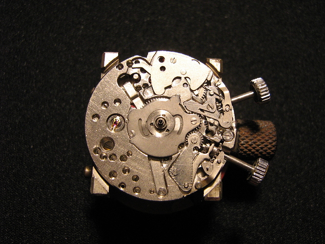

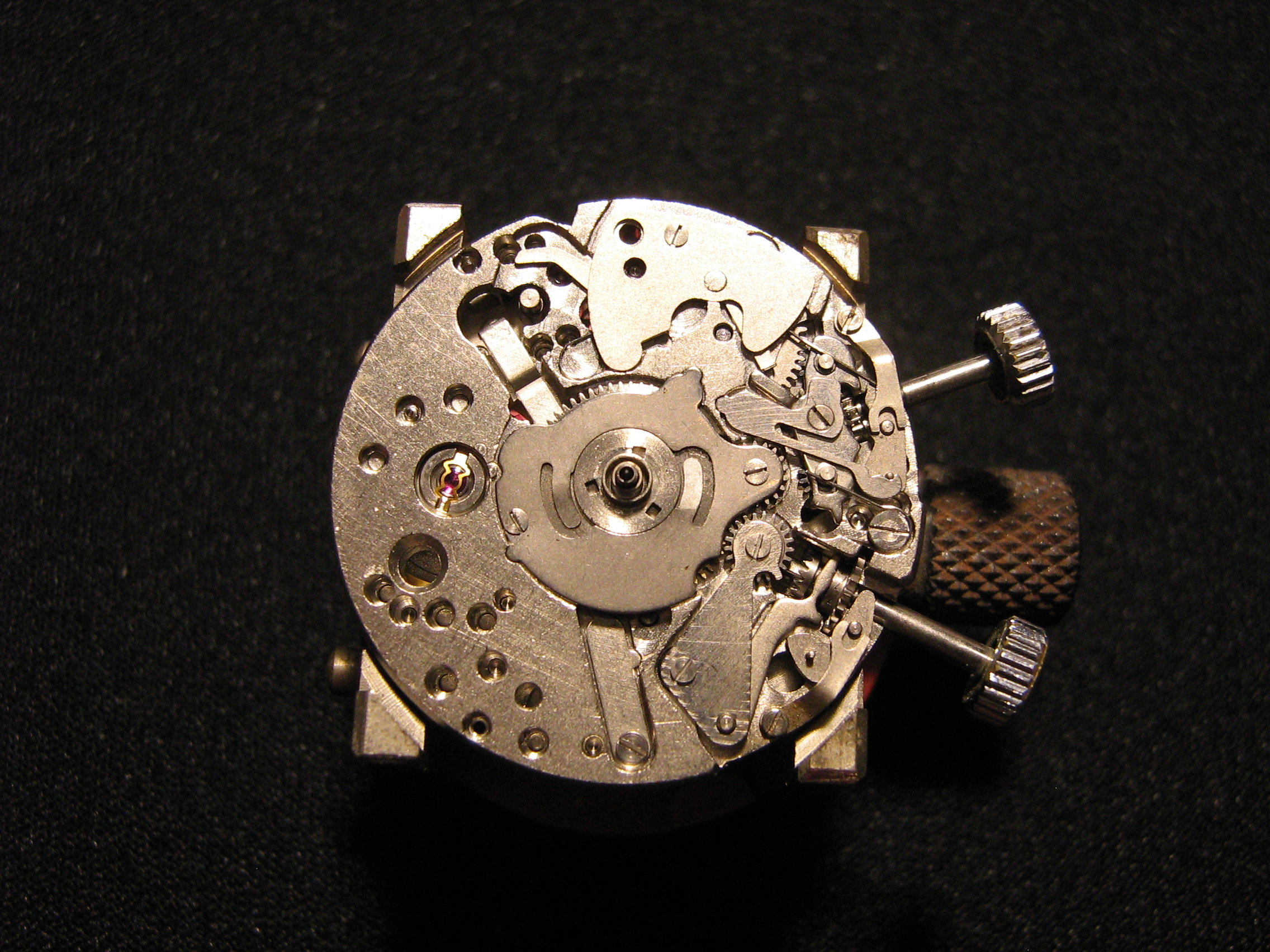

Zijn meerdere tandwielen over elkaar gezet en weer met andere tandwielen verbonden.
Seconde rad minutenrad of minuut pijp en uurrad zou je kunnen googlen om er een afbeelding bij te krijgen.
Groeten Jeroen
Zoiets dus
Dank, het ‘busje’ van de urenwijzer valt over het uurrad, ik neem aan de centrale as (die boven de wijzerplaat uitsteekt) voor de minutenwijzer is en door de uurrad steekt zonder er contact mee te maken.

Een beetje flauw want niet ‘op 1 as’, maar onderstaande ex heeft er 8
Vier wijzer voor een alarm horloge : uur, minuut, second en wekker tijd
