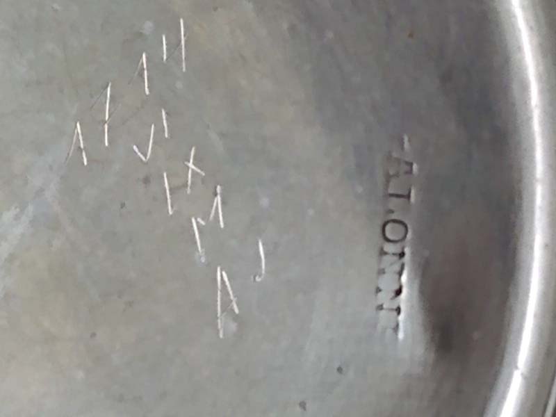

binnenin staat stempel 0800 waarschijnlijk quotering zilver en staan paar ingekraste tekens die ik later hier hopelijk kan posten zodat jullie daarook jullie mening over kunnen zeggen

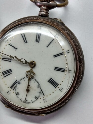

Zou u een foto kunnen plaatsen van het uurwerk zelf en de voorkant. Dit helpt ze in iedergeval bij de identificatie.

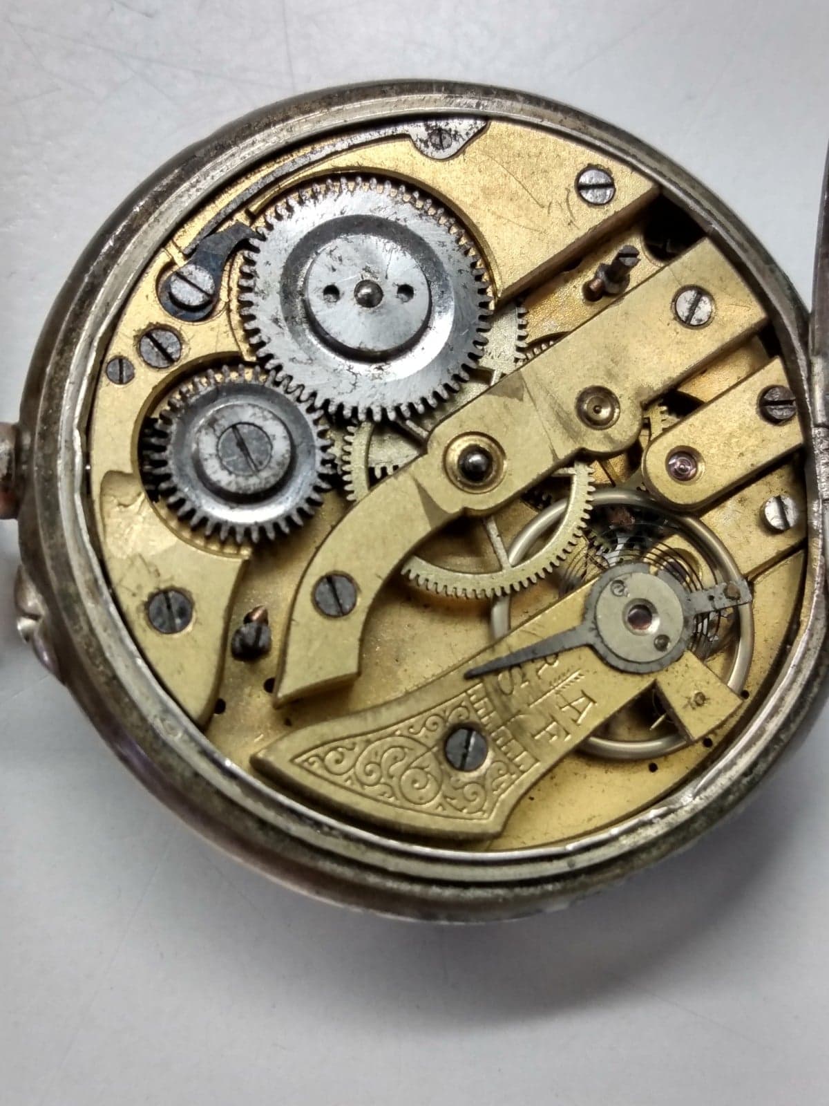

wat het verschil is van het uurwerk & de voorkant is me ook onbekend maar hierbij de binnenzijde

Als je de topics een beetje af gaat in deze categorie kom je een aantal zeer vergelijkbare stukken tegen. Waarde is hoogstwaarschijnlijk dus financieel nihil. Wel leuk om in een stolp ergens te hebben staan om naar te kijken. Ingekraste tekens anders dan gestempeld zijn vaak van horlogemakers. Mogelijk staat daar ook iets van een jaartal bij.
eerste wat in mij opkwam was 1/7/1914
wat die romeinse cijfers daar dan staan te doen is vraagteken

Cylinder zakhorloge, zilver kast met “vermeil” : heel dun goud geplakte.
Waarde : volgens zilver gewicht.
In Nederland betekent uurwerk de motor van het horloge, sommigen noemen dat het “binnenwerk” een term waar ik persoonlijk geen waardering voor heb. In het Frans heet dat le mouvement, Engels movement.

Het is een cylindergang uurwerk. Niet geliefd bij de horlogemakers.
De markt voor zakhorloges is beperkt. De verzamelaars willen vooral de bijzondere stukken met een grote naam.
Dit is helaas niet zo een stuk.
Nee daar moet het gewicht van uurwerk, wijzerplaat glas, kroon, etc vanaf getrokken worden. Houd je misschien 15-20 gram over. Bij een prijs van iets van 50 cent per gram voor 0.800 zilver kom je dus op hooguit een tientje. Niet de moeite om voor naar het wisselkantoor te rijden :grin:
De romeinse cijfers proberen misschien 1906 aan te geven. Beetje vreemd maar op een andere manier kloppen de cijfers helemal niet. 1-7-1914 lijkt ook wel logisch.
Die markering zal vast een service zijn geweest. Het uurwerk zal inderdaad omstreeks 1900 plus of min 20 jaar gemaakt zijn. Dat knopje om te verzetten is denk ik tegen 1920 al voorgoed verdwenen.

@BWings mss is de 7 een / en komen we op 1/14

Dat is als het Nazi spullen zijn. Misschien ook handig om daarvan het uurwerk en de achterdeksel te posten.
staan momenteel 2 foto’s op zal meerdere plaatsen als er reactie opkomt
maar de kruisen zijn enkel op voorkant op wijzerplaat (hoop dat ik juiste benaming gebruik) zichtbaar
