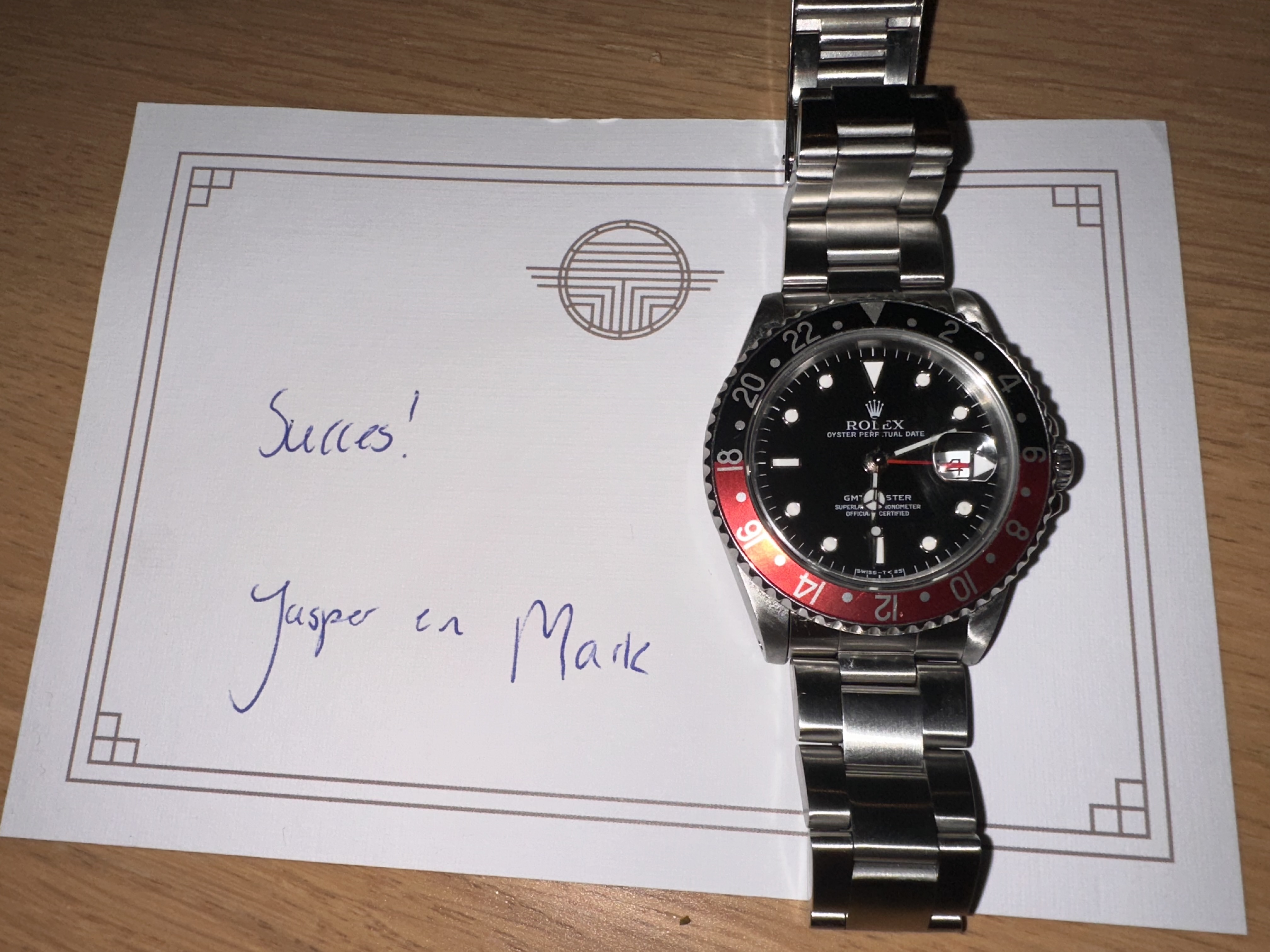

Ik heb zojuist mijn bezel insert van mijn 16700 gewisseld van een Pepsi naar een coke. Het betreft een originele insert.
Na het wisselen draait de bezel niet soepel meer, er lijkt wat weerstand te zijn en ik voel de veer niet lekker klikken. (Hopelijk begrijpen jullie wat ik daarmee bedoel…)
Ik heb het al 3x opnieuw geprobeerd. De onderste ring nog een keer gewisseld. Veer nogmaals er in en uit head en weer vast gezet maar telkens met het zelfde resultaat.
Heb ik het veertje gesloopt? Of doe ik iets anders fout?
Gelukkig is het optische resultaat wel een heel mooi plaatje :wink:
Alvast bedankt voor jullie hulp!

Inmiddels is het probleem opgelost.
Het veertje bleek toch de boosdoener te zijn.
Ik heb deze zojuist vervangen voor een nieuw exemplaar incl wat nieuw vet aan de veer en in de tanden. Ondanks dat ik optisch geen verschil zie was met het veertje klaarblijkelijk niet meer in orde.
Een hele grote shoutout en duizendmaal dank aan de hulp van Mark van @Tempusuurwerktechniek . Echt top om te merken hoeveel gratis support er op dit forum geboden wordt zonder winstoogmerk maar puur uit liefde voor horloges.
Ook alle anderen bedankt voor de reacties op dit topic!
