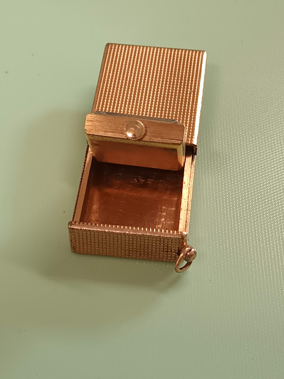

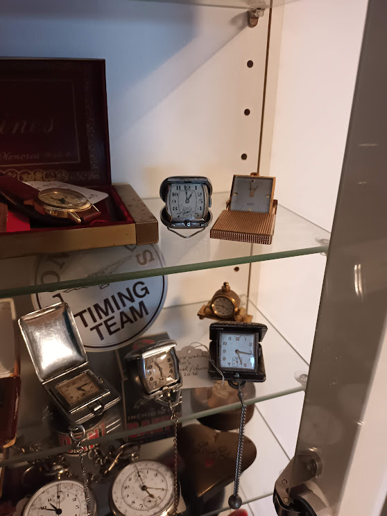

Gisteren waren we klaar met het eten voorbereiden, eergisteren was de grote kuis al gedaan, vandaag enkel maar bestelling ophalen en tafel dekken, tijd genoeg dus om alles klaar te hebben voor vanavond, ware het niet dat 1 van de bezoekers gisteren belde en zo tussen door liet verstaan dat die purse watches echt wel tof waren. Weten wij veel welke, er zijn er maar 3 klaar van de verzamelde 7. Dus gisteren hup een extra pursewatch uit mekaar en in mekaar en vandaag dan nog maar eentje zodat die bezoeker - ons petekind en daar doen we alles voor - keuze heeft.

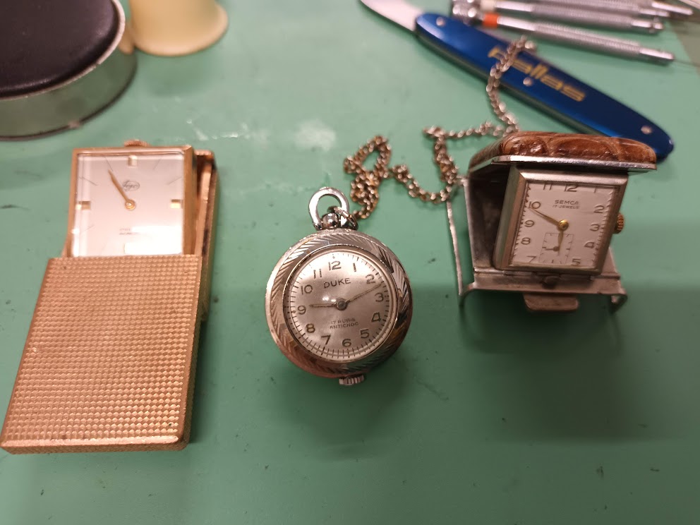

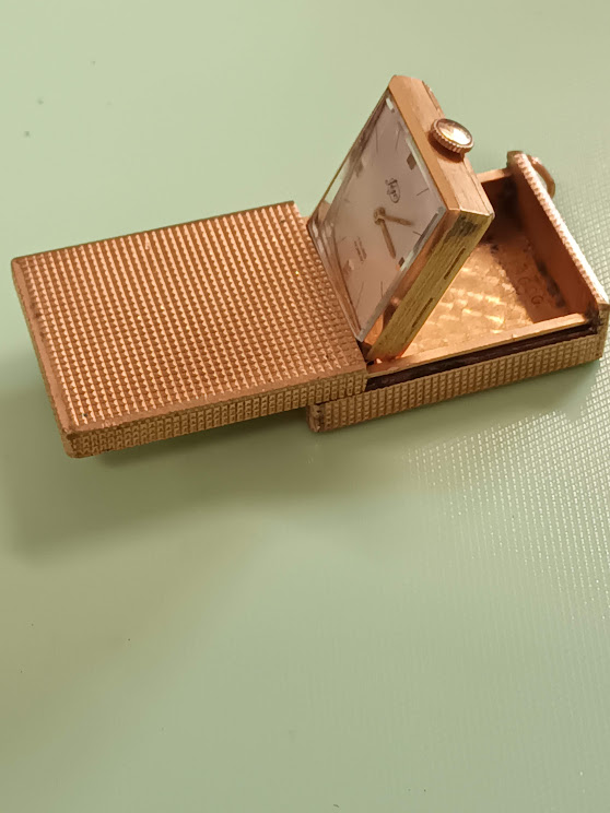

De 3 onderste waren al klaar, de 2 bovenste hebben we gisteren en vandaag gedaan, nu maar hopen dat ie niet 1 van die resterende 2 bedoelde :wink: Lijkt me toch voldoende keuze, straks gaat er eentje blij zijn als t ie uit het kastje wat kan kiezen :slight_smile:

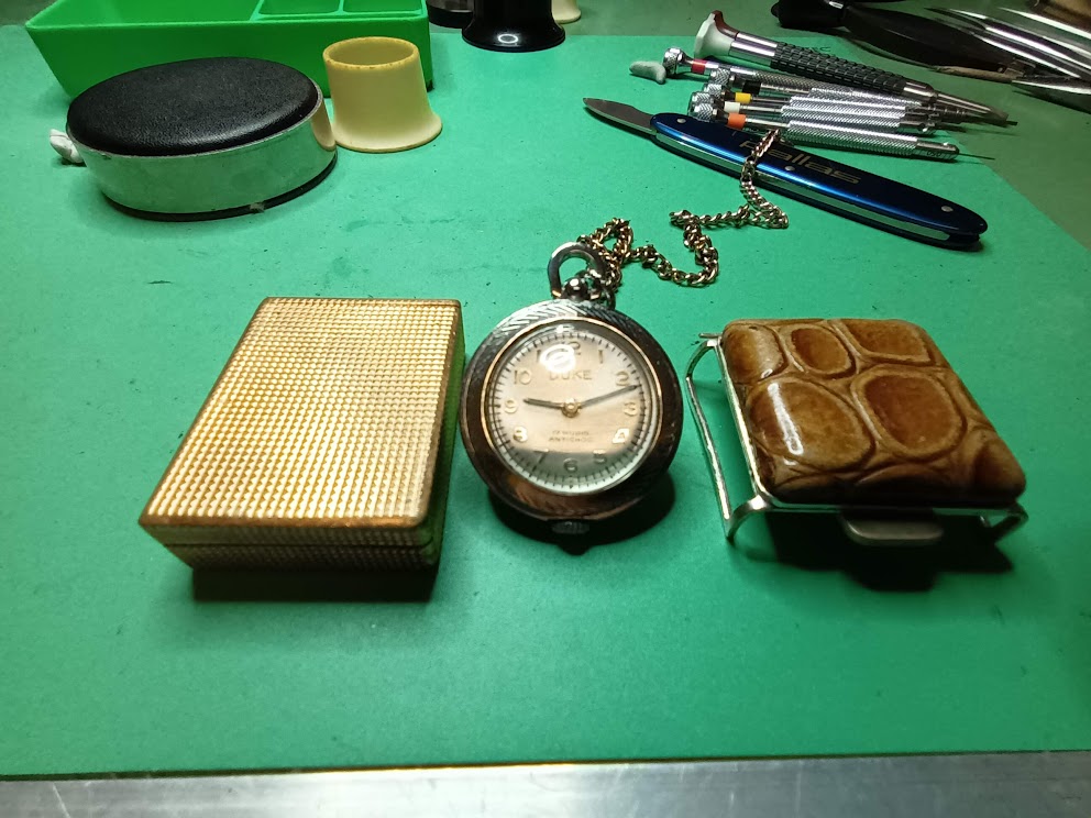

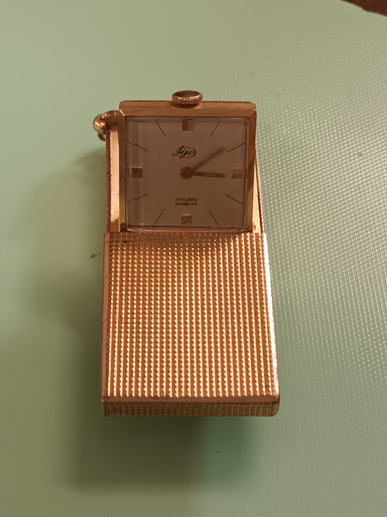

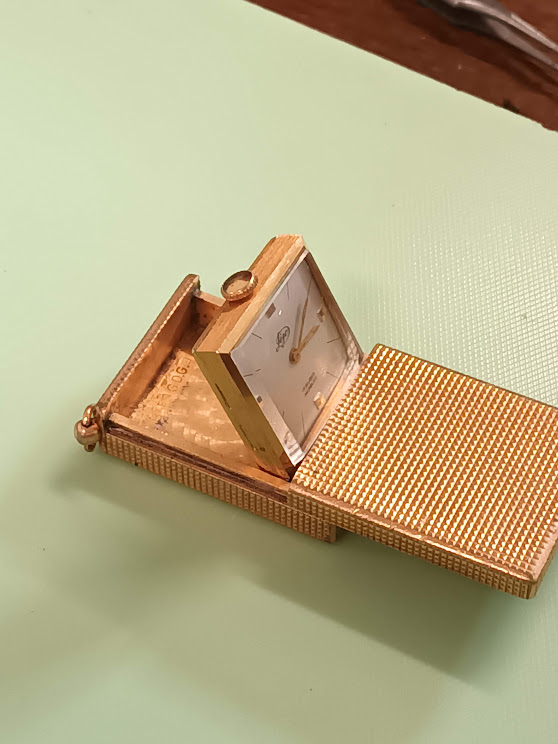

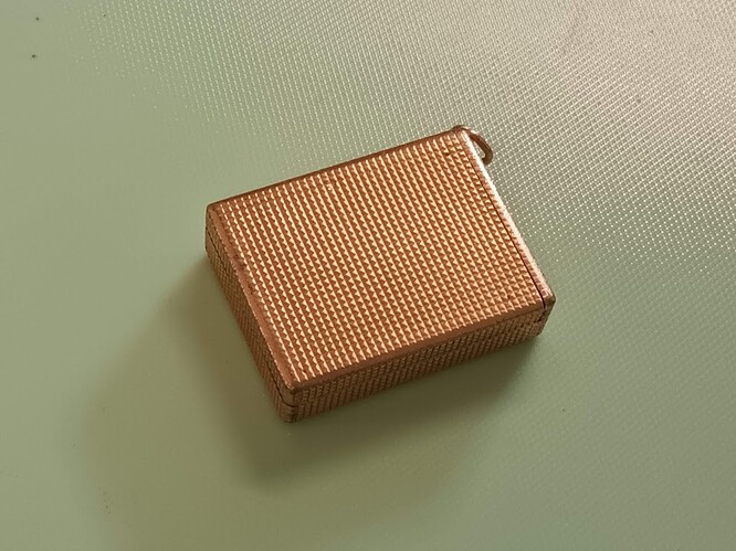

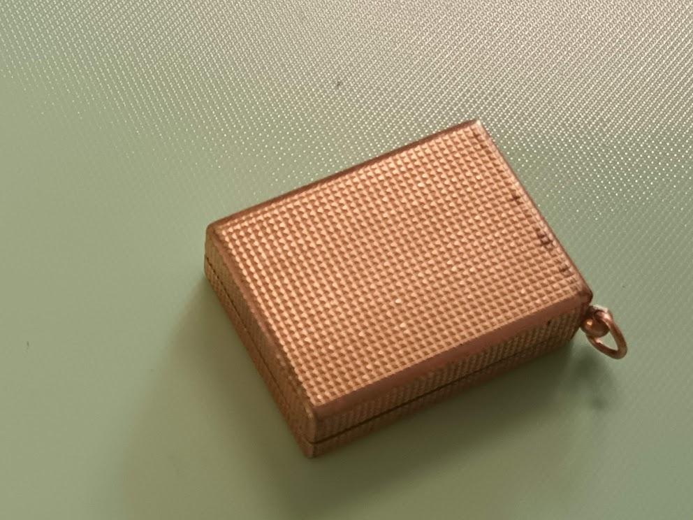

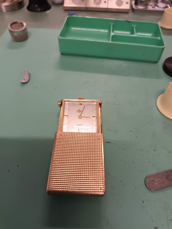

De keuze vandaag was uit deze 3 en we hebben dus de goudkleurige die op een briquet lijkt gekozen om er nog aan toe te voegen

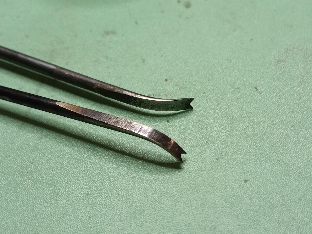

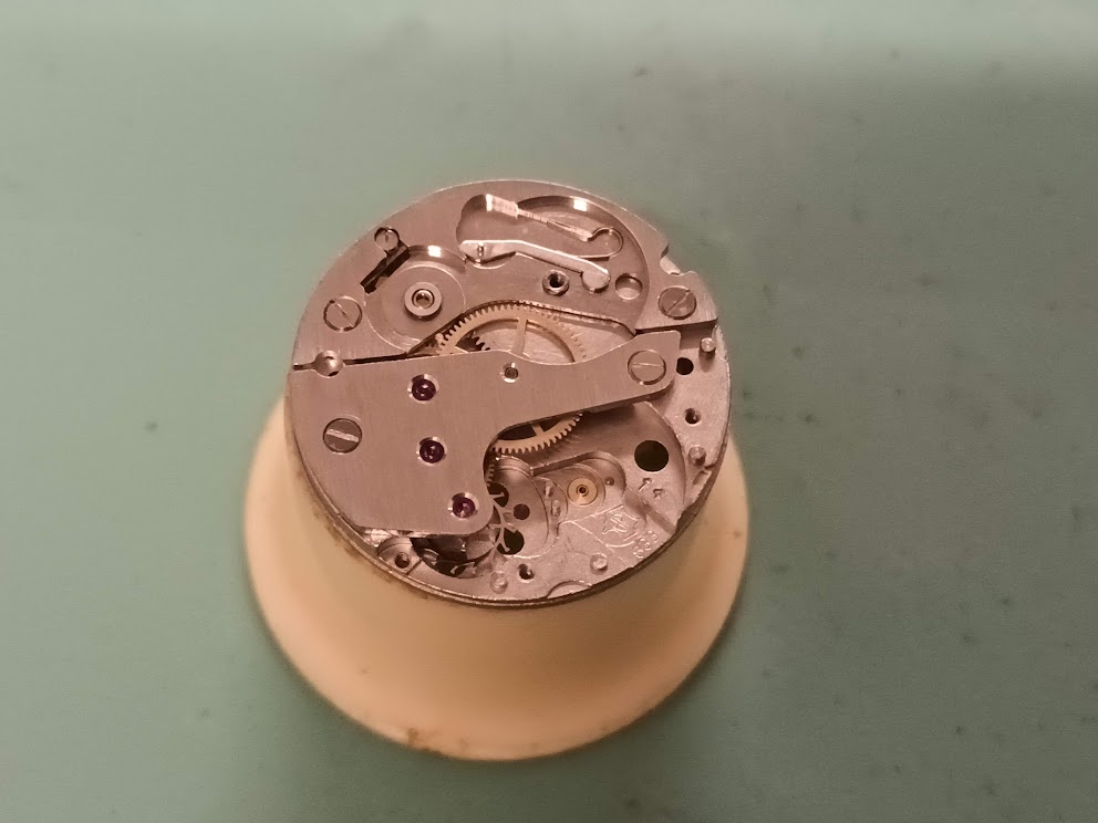

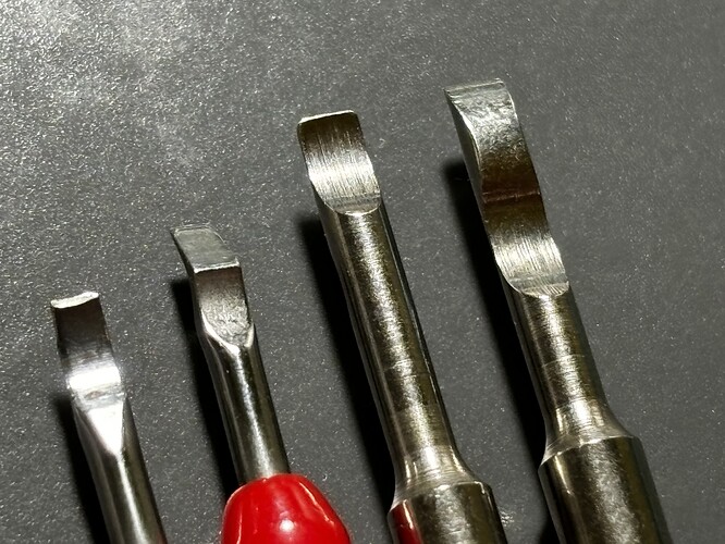

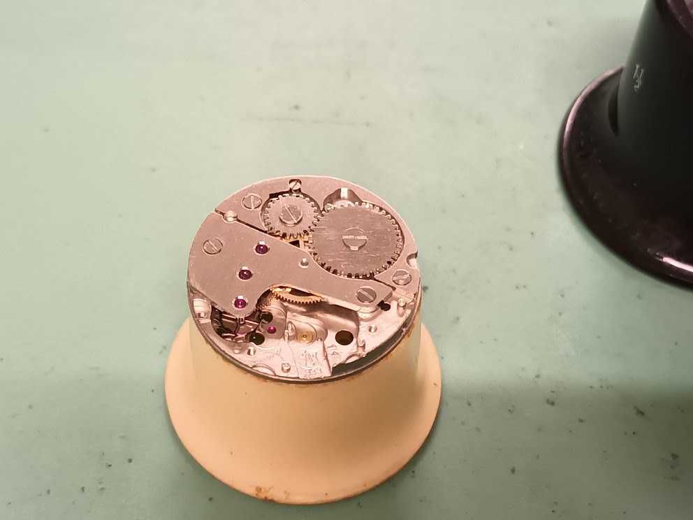

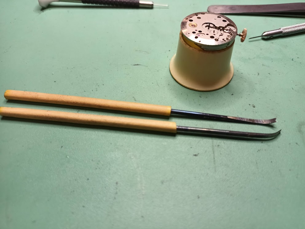

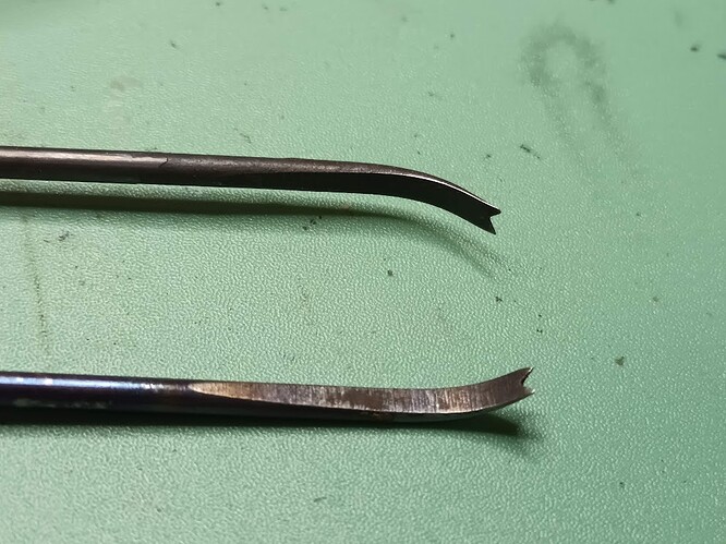

Op een kleine spiraalmisvorming na, laatste winding was iets verbogen, geen brokken tegengekomen. Wel een probleempje met de minuutpijp, niet eraf te krijgen met de presto 2. Bergeon heeft daar lichtertjes voor maar daar werk ik niet graag mee, te dik, en wrikken met schroevendraaiers doe ik ook niet graag daarom heb ik jaren geleden zelf lichtertjes gemaakt. ik zie op de foto nu wel dat ik de achterzijde nog eens opnieuw moet glad zetten, in elk geval beter glad zetten. Super dun en met gleuf zodat in principe maar 1 lichtertje nodig is om te wrikken, al gebruik ik ze doorgaans wel beiden

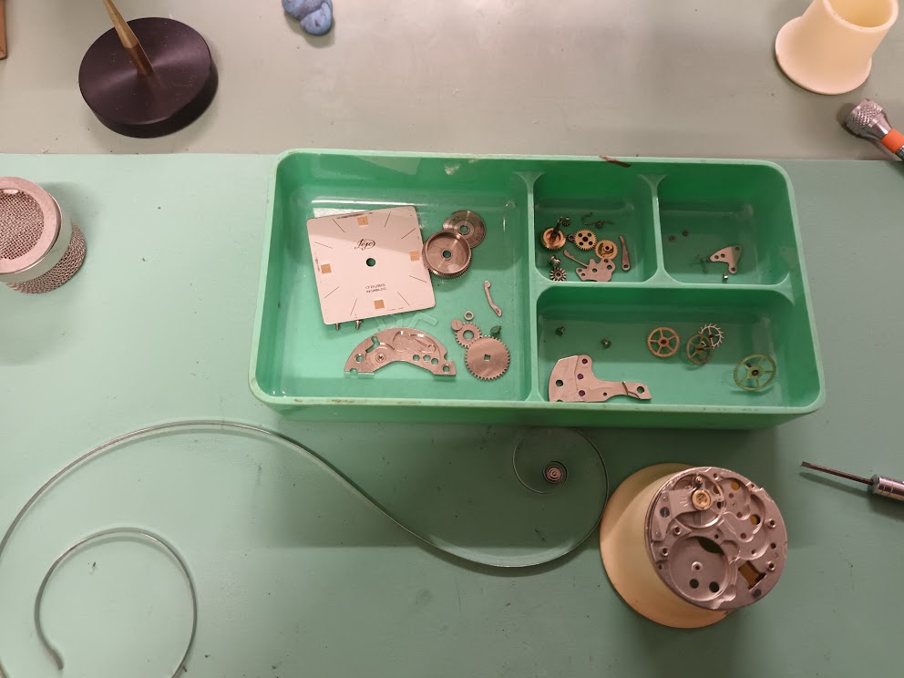

Hier ligt alles in de pot
Aan het kastje doe ik niets meer behalve wat vet smering bij de glijvlakken en dan gaan we naar de opbouw

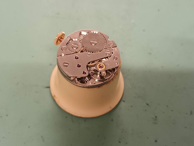

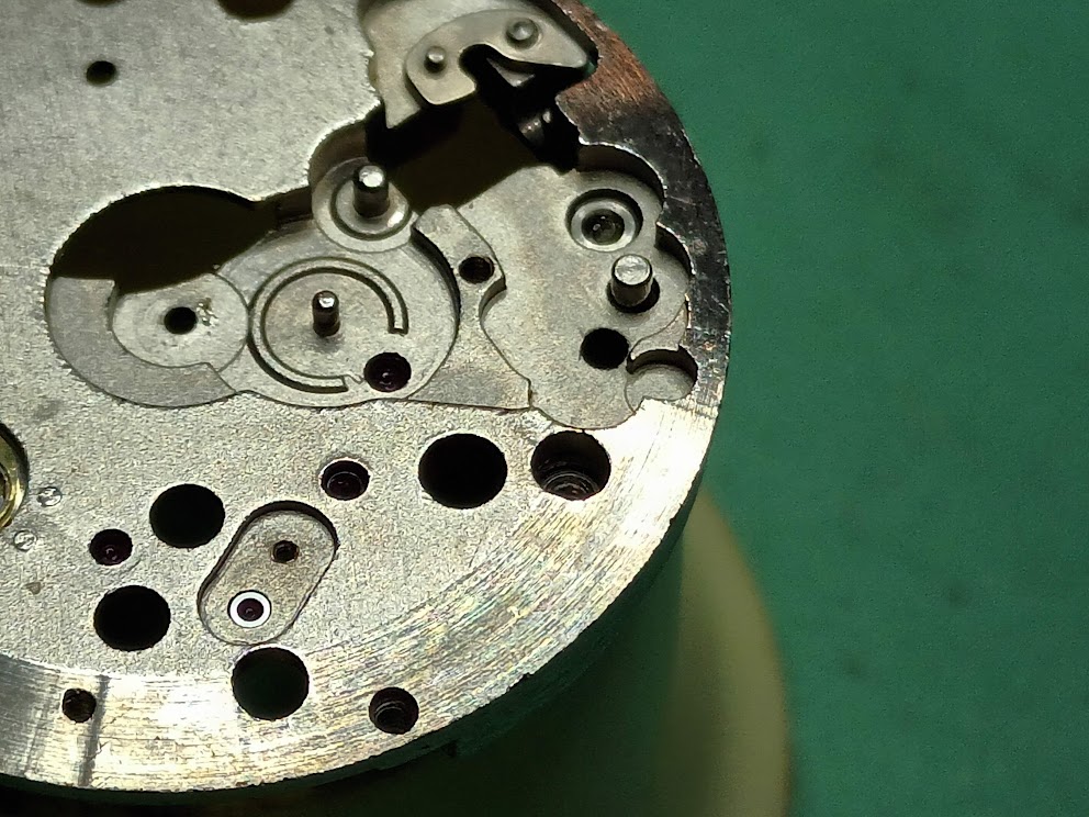

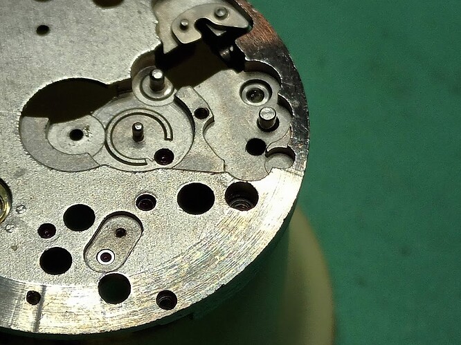

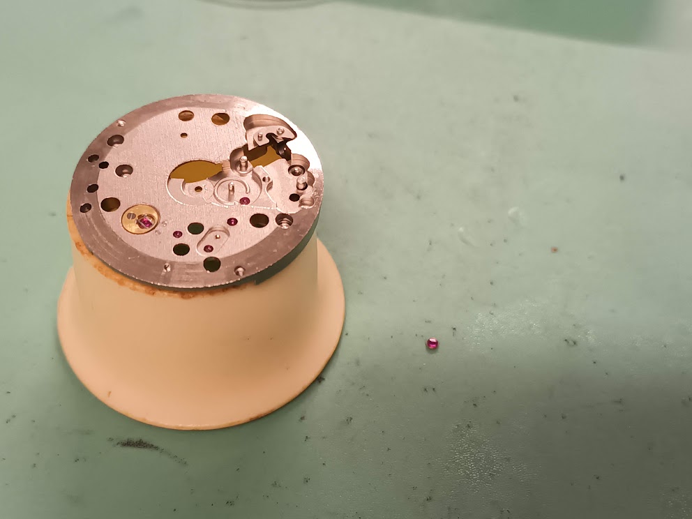

incablocmontage

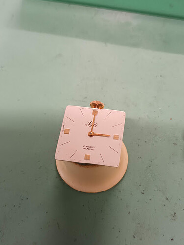

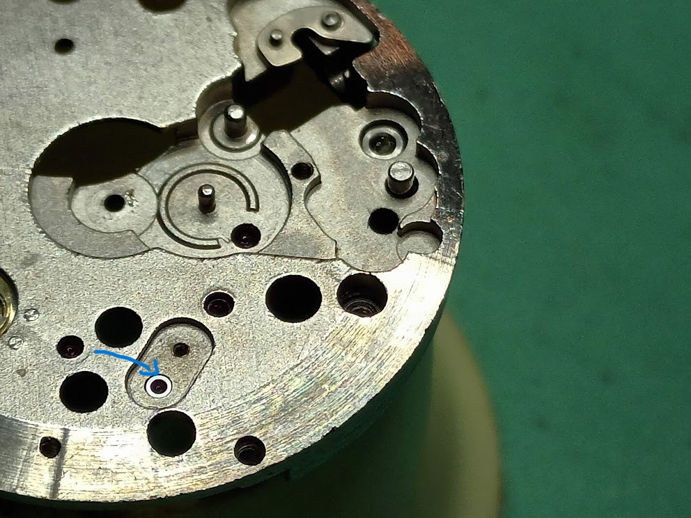

je ziet op de wijzerplaatzijde een plekje voor een dekplaat, die zat er niet bij of heeft er gewoon nooit opgezeten, want het is een gewone rubis met oliehuisje ipv een gebolde rubis die een dekplaat vereist. Als er een dekplaat op zat, had die enkel als functie stofdichtheid bekomen gezien ze geen enkele smeerfunctie heeft door de gewone rubis met oliehuisje die er zit

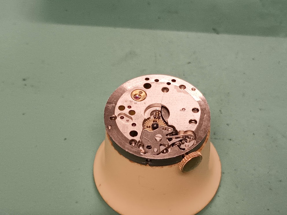

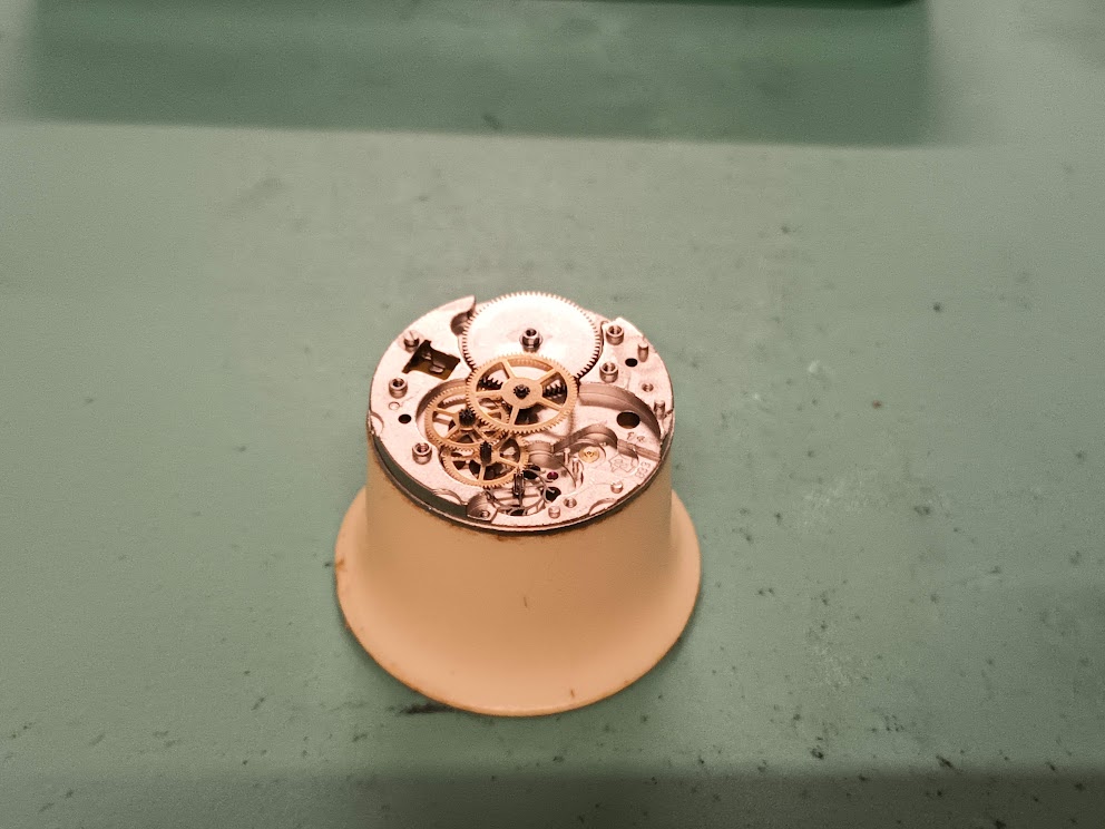

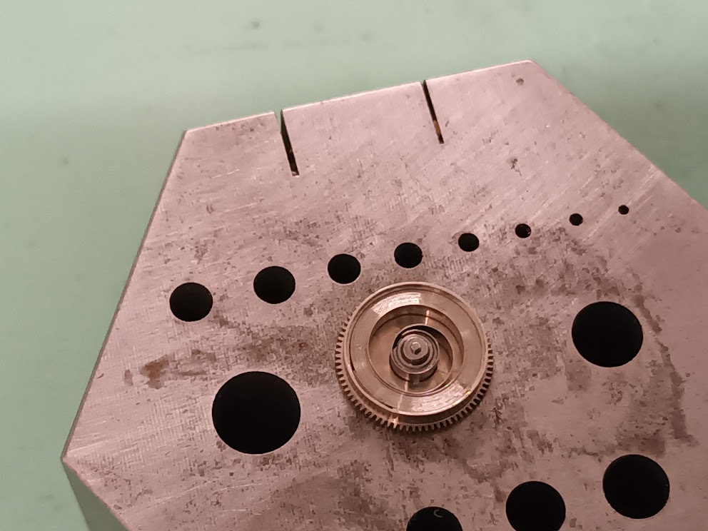

Dan steken we de veer, veerton en het raderwerk in mekaar
dan snel even de voorzijde in mekaar steken

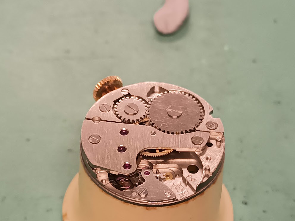

Om verder te gaan met anker en balansmontage

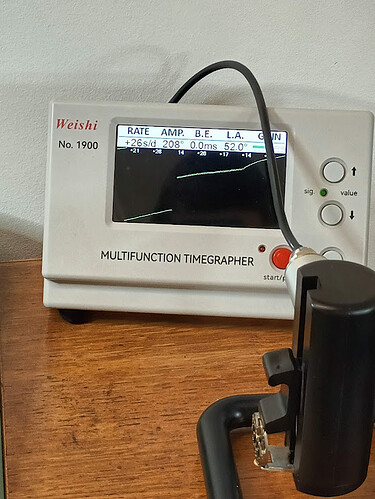

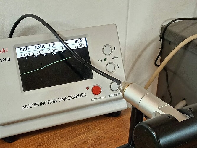

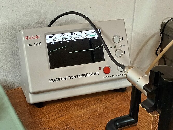

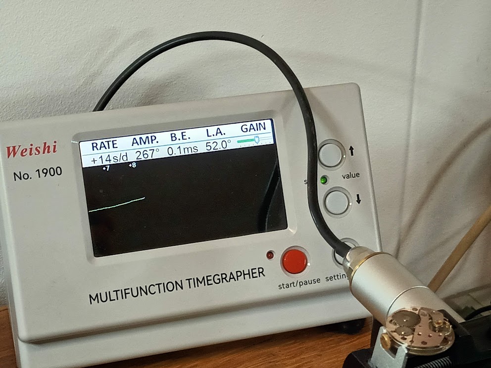

dan gaan we naar de tussentijdse timing met halfopgewonden veer of wat ik vermoed dat halfopgewonden is

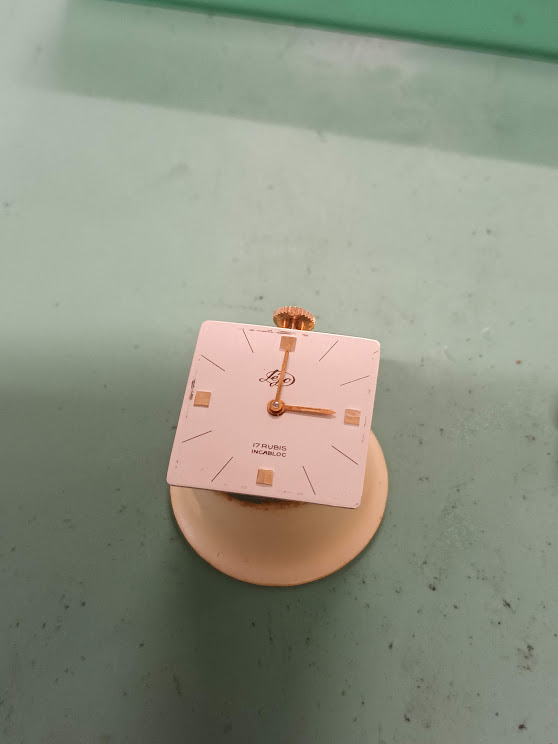

Wijzerplaat en wijzermontage

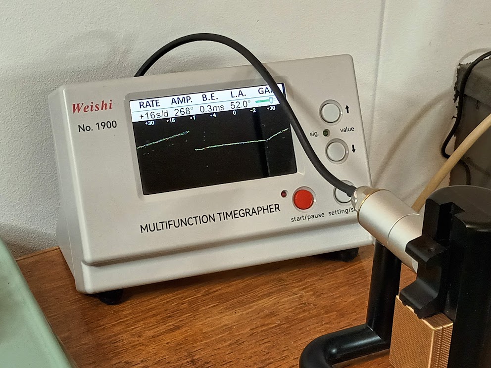

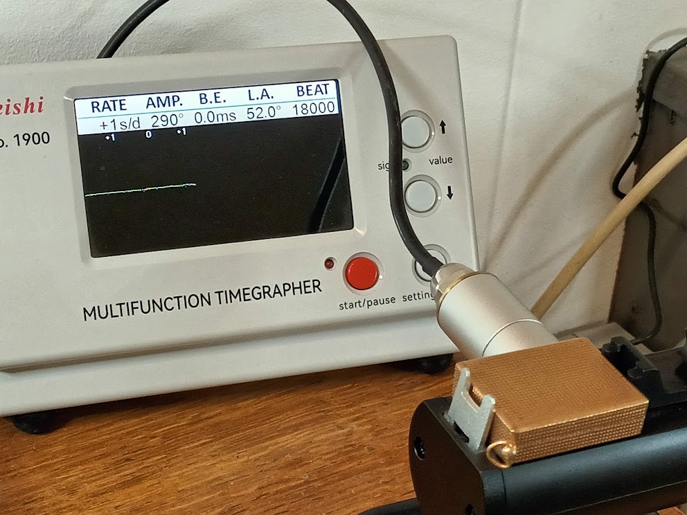

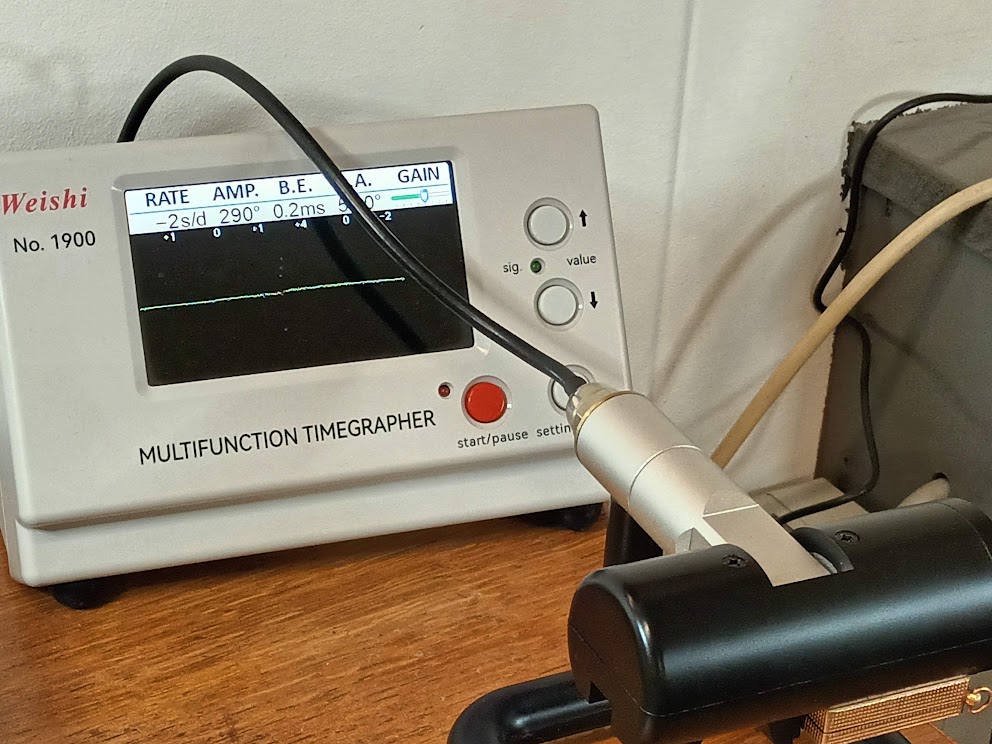

en nu als de bliksem dat ding terug in het kastje friemelen en de eindtiming met volopgewonden veer. Bij de tussentijdse timing zat ik nog niet aan halfopgewonden gezien ik nog veel slagen kon geven
Eindresultaat en klaar om eventueel uitgekozen te worden als cadeautje :slight_smile:

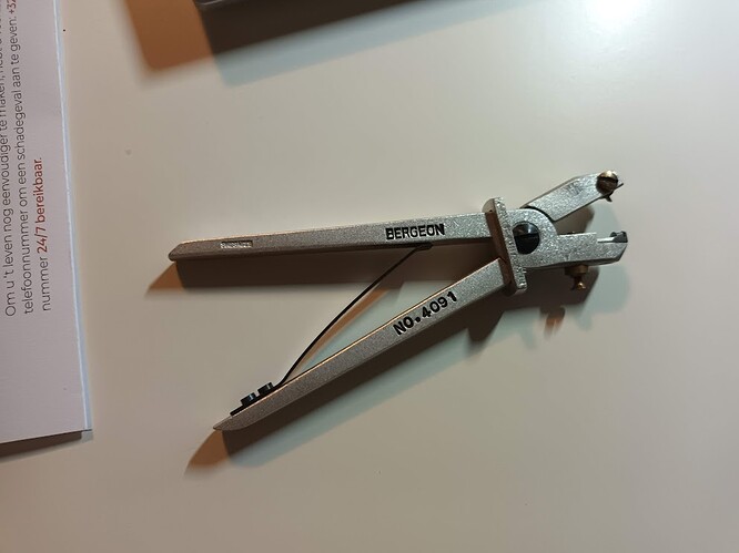

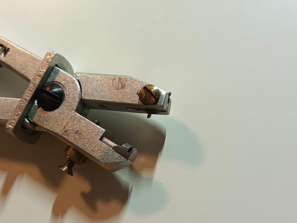

Van cadeautjes gesproken @TKH de enthousiaste horlogeprutser - voor de duidelijkheid dat heb ik gekopieerd van je profiel he ik vind je nl helemaal geen prutser!!!, ik vond het gewoon grappig omdat ik mezelf ook vaak horlogeprutser noem - ik had zo nog een reserve haakjeskniptang met nog 3 goede haakjes - 2 voor met de hand meedraaiende veren, 1 voor tegen de hand in draaiende veren, die ligt klaar voor je. Dus als je hier in de buurt passeert, even aanbellen en meepakken, voor je kerstmis :slight_smile:
Eindigen met nog een fotootje van het leuke pursewatch verzamelinkje en hopelijk vind ons petekind er zijn gading in :slight_smile:

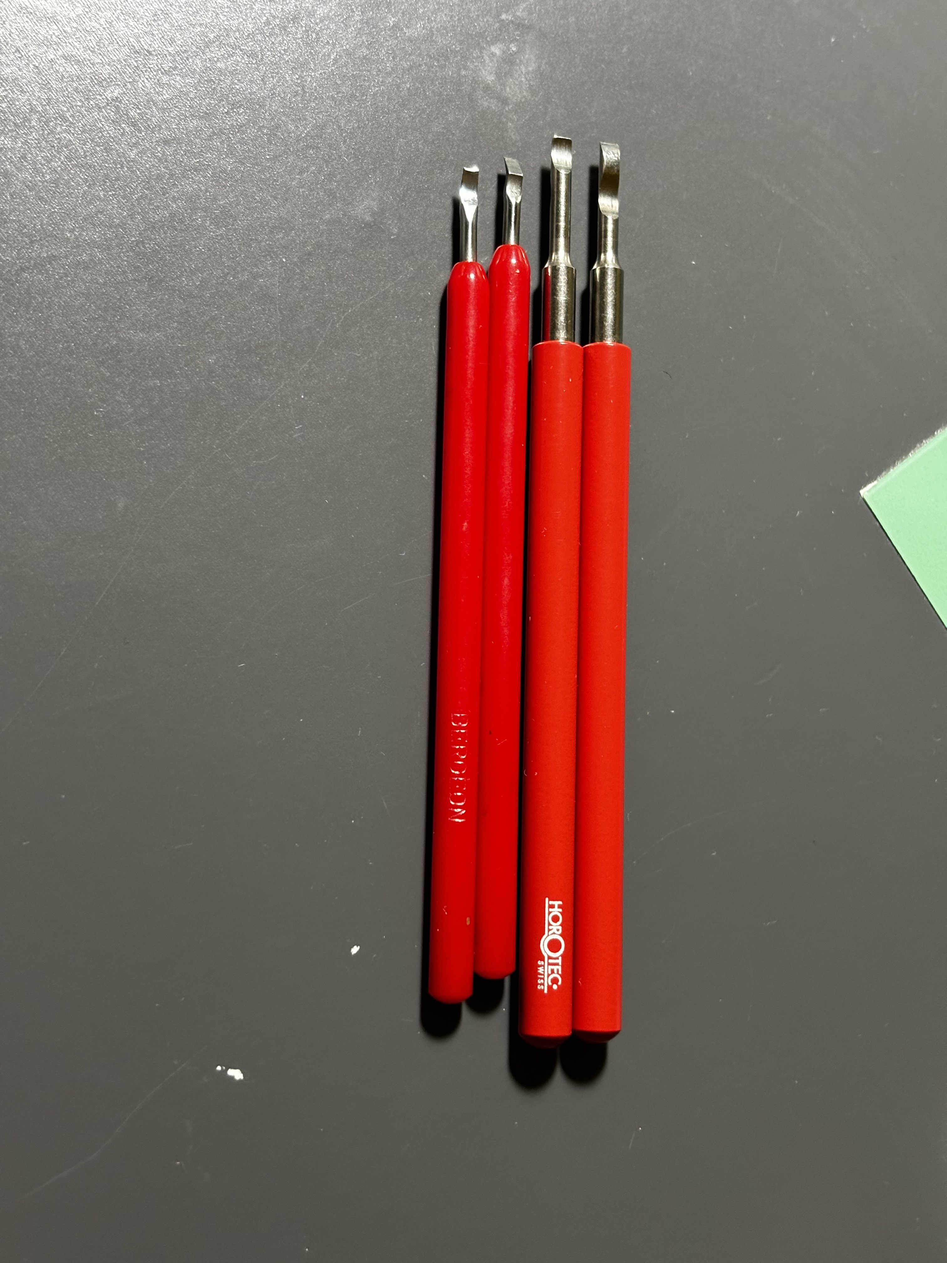

Ik heb van Bergeon trouwens ook een setje hele kleine lichters die volgens mij eigenlijk voor viroles/spiraalrollen bedoeld is, die gebruik ik ook wel eens voor de minutenpijp als ik die niet los krijg, hier naast mij horotech wijzerafnemers:
ja die lichtertjes heb ik ook, ik vind ze te dik en met een rare kromming die vaak niet passend is voor wat ik doen wil, ik werk er dus nooit mee. Ook niet voor de virole te verwijderen, neem ik meestal de oranje schroevendraaier voor
De tang ligt klaar voor je. Is degene waar ik mee begon, zo overgenomen en diezelfde week dat deze binnenkwam een andere bijgekocht omdat ik dacht dat die haakjes snel afbraken gezien mijn voorganger er een paar gebroken heeft. maar ik heb op 15 jaar geen enkel haakje gebroken, dus ik denk dat mijn voorganger er iets verkeerds mee deed en dus heb ik de reserve niet meer nodig en toen dacht ik aan jou :slight_smile:
