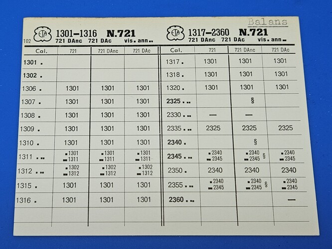

Tussen de grote berg boeken en naslagwerken die ik nog te sorteren heb kwam ik twee bakken met honderden steekkaarten zoals hieronder tegen. Gesorteerd op fabrikant en kaliber, voor zover ik kan zien.
Iemand een idee welke informatie er op deze kaarten staat? Ik vermoed onderlinge compatibiliteit van onderdelen tussen verschillende kalibers, maar er zit geen handleiding/boek/legende bij en de symbolen zijn vrij cryptisch. :smile:
Volgens mij is dit informatie zodat je kunt zien welke onderdelen eventueel uitwisselbaar zijn. Dus als je onderdelen nodig hebt voor een caliber 1316 dan lees je dat je ook parts kunt bestellen van een 1301.
Dat is ook zoals ik het zou interpreteren. De calibers zijn familie van elkaar. Je ziet dat ook wanneer je het caliber nummer opzoekt bij ranfft.
Specifiek op het ETA kaartje staat 721 vermeld. Ik vermoed dat dat het onderdeelnummer is. 721 is het balanswiel.
