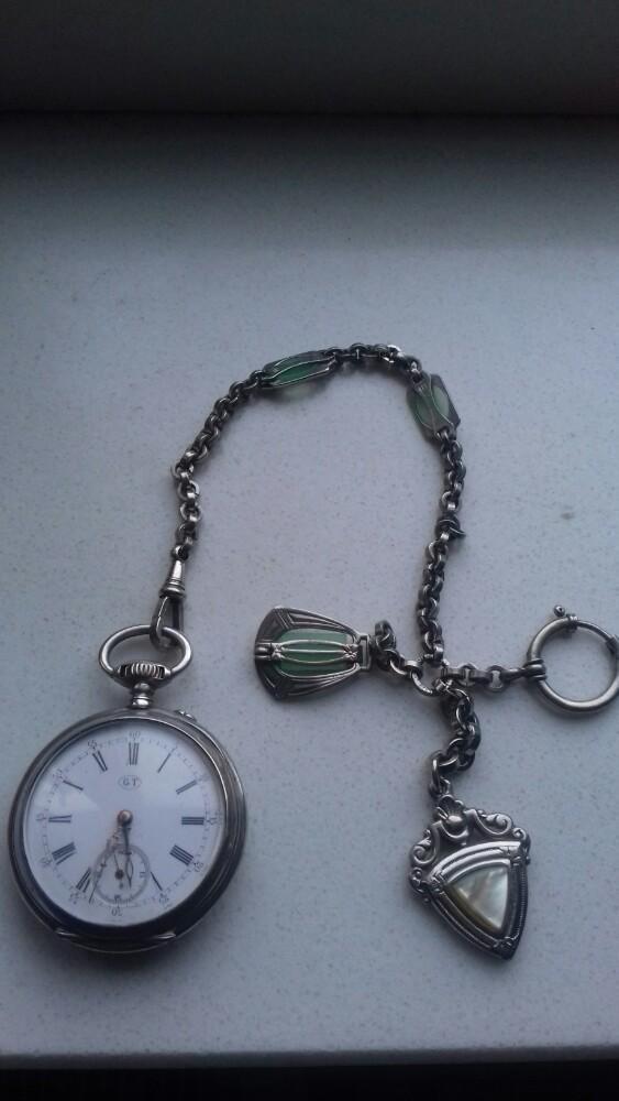

net ook zakhorloge gekocht : In het zilveren exemplaar staan, buiten het serienr., de letters GT geslagen en de waarde 0,800. In het 2e deksel staat de tekst: ‘Gouden Medailles, Parijs 1889, G.T., Antwerpen 1885’. Op het kaliber
zelf staat ook weer G.T.
