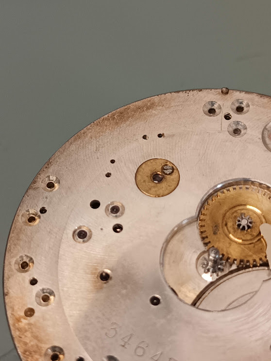

Allez nu dan naar de foto van alles in de pot, nee toch maar niet, eerst de dekplaat bij de balanslagering vooraan nog oplossen
Je kan een verkeerde schroef willens nillens ergens in draaien, je kan dat zelfs schuin doen, maar opnieuw het is niet omdat dat kan, dat je dat ook doet
De schroefkop was ook erg beschadigd, wss omdat ze te hard hebben moeten draaien en verschillende keren uitgeschoten zijn. Het resultaat van een schuin en te dik ingedraaide schroef is een dekplaat die niet meer vlak over de balanslager ligt en dus problemen met hoogtespeling (te diep inzakken dial down) en dus niet werken in de dial down positie.
Je zoekt de juiste schroef en je plaatst de juiste schroef

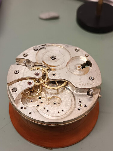

Voor we nu alles de pot in leggen, nog even de pin voor de wijzerpanning uitkloppen. Dit is geen klikminuutpijp maar een minuutpijp die over een pin geklopt dient te worden voor de wijzerspanning te realiseren. Je moet ze dus ook uitkloppen voor een volledige demontage van het uurwerk. Bij het uitkloppen zorg je voor een goede ondersteuning achteraan over een gaatje dat net breed genoeg is om je pin door te laten gaan
Allez nu dan alles in de pot

balans: ook bij een natuurlijke lagering moet je de afdruk van een rondje bekomen na het oliën. Dit realiseer je bij natuurlijke lagering enkel maar als je de natuurlijke stenen vooraf behandeld met fixodrop om de capillariteit van de steen terug optimaal te krijgen. Het lijkt alsof mijn rondje niet centraal ligt, ligt centraal maar moest de brug schuin houden om het op foto te krijgen, bij natuurlijke dekstenen is het rondje veel minder zichtbaar dan bij synthetische dekstenen
Hup hup raderwerk erin
voorkant
