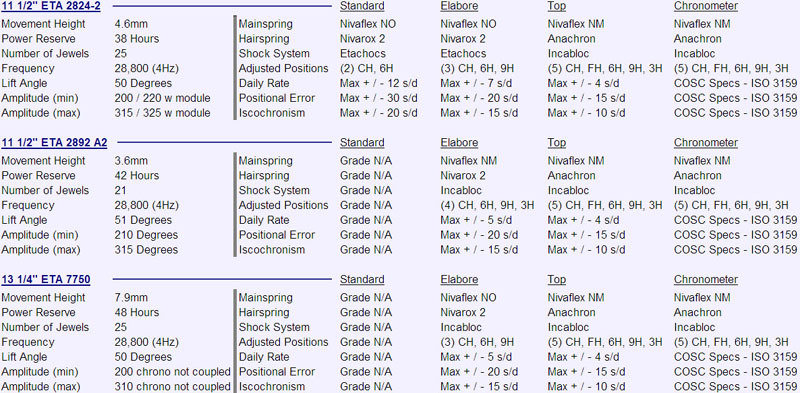

Afwijking is afhankelijk van welk type 2824…

Klopt had verkeerd gelezen…, maar afwijkingen blijven volgens mij hetzelfde voor de div. grades.
