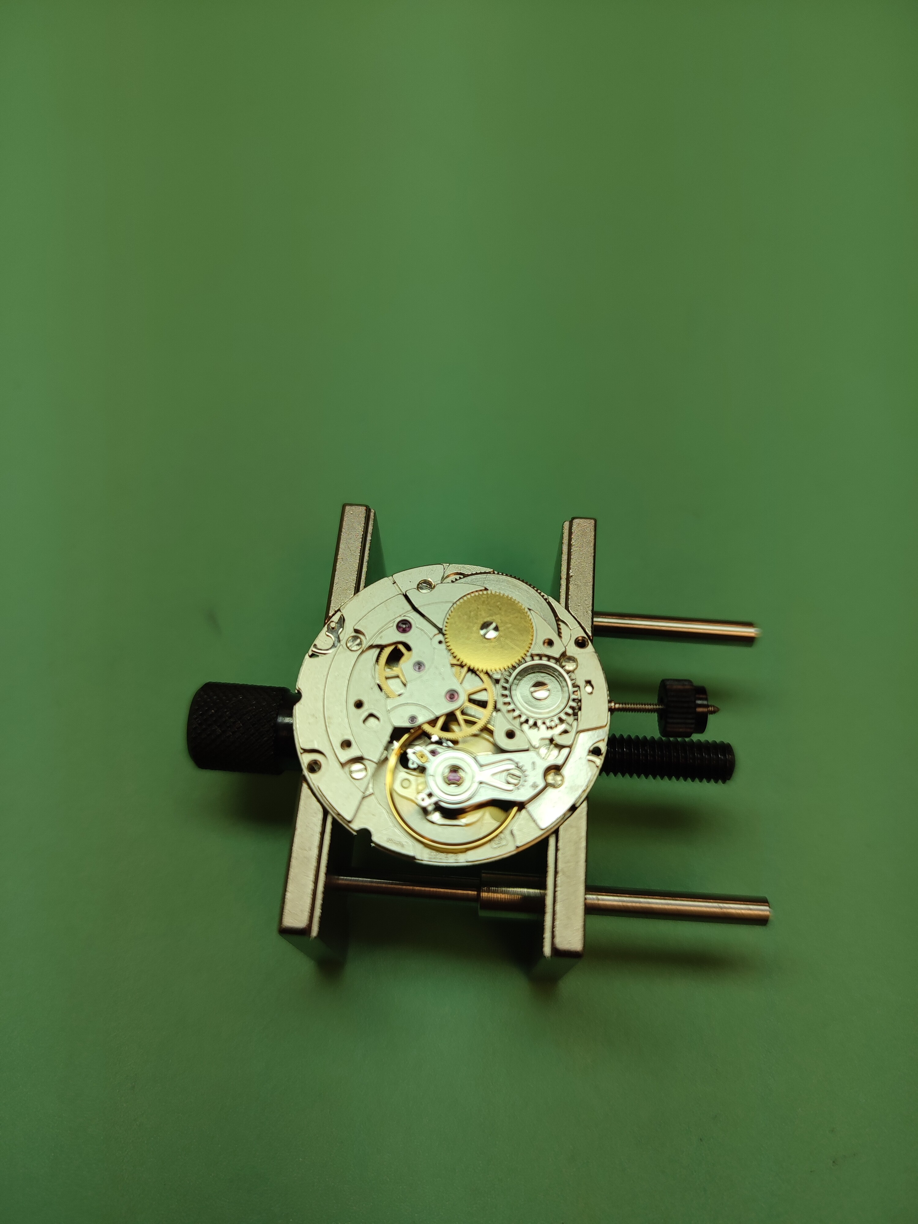

Tijdens de horlogemaker opleiding, het uurwerk geserviced (les uurwerk). Uurwerk liep niet, balansveer was verbogen, opwindveer krom, 1 lagersteen miste etc.
Enfin. Schoongemaakt, lagers gepend, balans hersteld, olie gegeven. Hele rataplan.
Hier het regelbeeld na service;
Dial up; + 05, 0ms, 284 amp
Dial down +0.10 0ms, 314 amp
Kroon 6 uur; + 07, 0.2ms, 298 amp
Kroon 9 uur -04, 0ms 272 amp
Kroon 3 uur; +0, 0.1ms 284 amp
Prima lijkt me.
Probleem;
Tijdens het monteren van de automaat module, helicopterde de rotor. Wisselraden stuk. Maar… tijdens het handmatig opwinden knapte er iets. Geen enkele krachtoverbrenging. Resultaat; twee tappen gebroken, 1 met een flinke groef.
Docenten begrijpen niet waar het probleem lag, met bovenstaande regelbeeld. Daar ik dit niet nog eens wil meemaken, wie heeft een idee hoe dit kan gebeuren als het horloge goed loopt zonder de automaat module?
Dank is groot.
Weet niet welke opleiding het is maar de oorzaak van het knappen is eenvoudig te verklaren.
De automaat functionerende niet goed maar er is wel kracht opgebouwd naar het palrad vanuit de automatische opwinding.
De 2824 heeft de pal op het kroonrad en niet op het palrad. Hierdoor is zeer waarschijnlijk je veer in een klap ontspannen tijdens het verwijderen van je automaatblok. Andere oorzaak kan een niet juist gemonteerde palveer geweest zijn. Gevolg gebroken tappen en neem aan een nieuwe veerton.

Kijk, hartelijk bedankt andré! Hier heb ik iets aan :slight_smile:.
Ik volg de opleiding bij Syntra. Docenten zijn zeer kundig, daar niet van. Maar mogelijk is de verwarring ontstaan daar ik na het demonteren hem nogmaals had gemonteerd en toen bij de docent aanklopte.
Note to self; eerst altijd de spanning nogmaals controleren en aflaten en niet zomaar de conclusie trekken dat de kracht eraf is.
