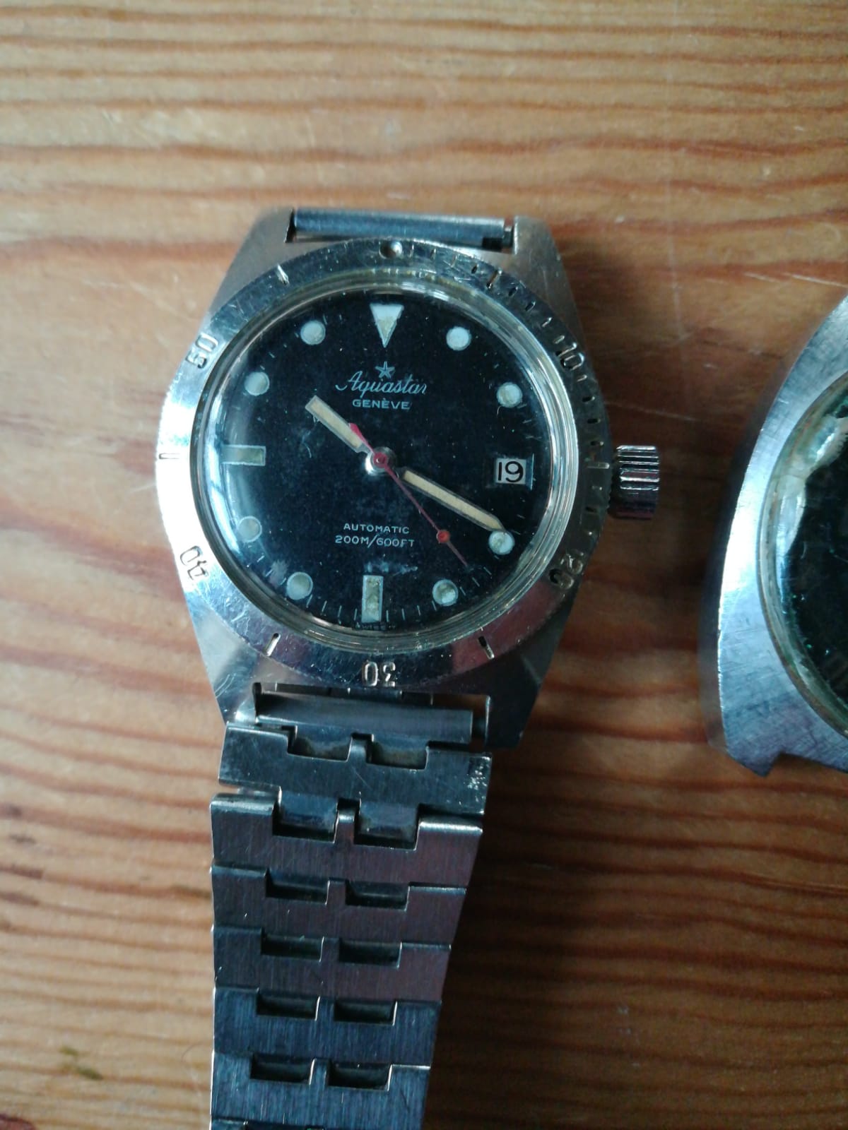

de Aquastar 60
minpuntjes:
- secondewijzer is origineel, maar rood geschilderd (incl. de lume)

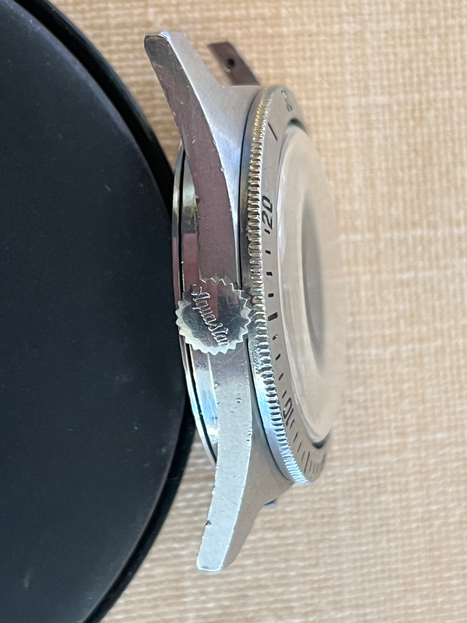

- kroon niet origineel en veel te dik
- bezel draaide niet
- inkleuring bezel en lumepip missen
- uurwerk liep, maar had wel een service nodig
@Renepb waarvoor ik een Seatime heb opgenknapt, had nog andere Aquastar onderdelen liggen, waaronder de kroon die ik miste. Maar ook nog een hele 60 waarvan de wijzerplaat met binnenwerk los en onbeschermd in een bakje lag. Oa de lume dots van de volledige onderkant waren afgebroken. Jammer genoeg hier geen foto’s van

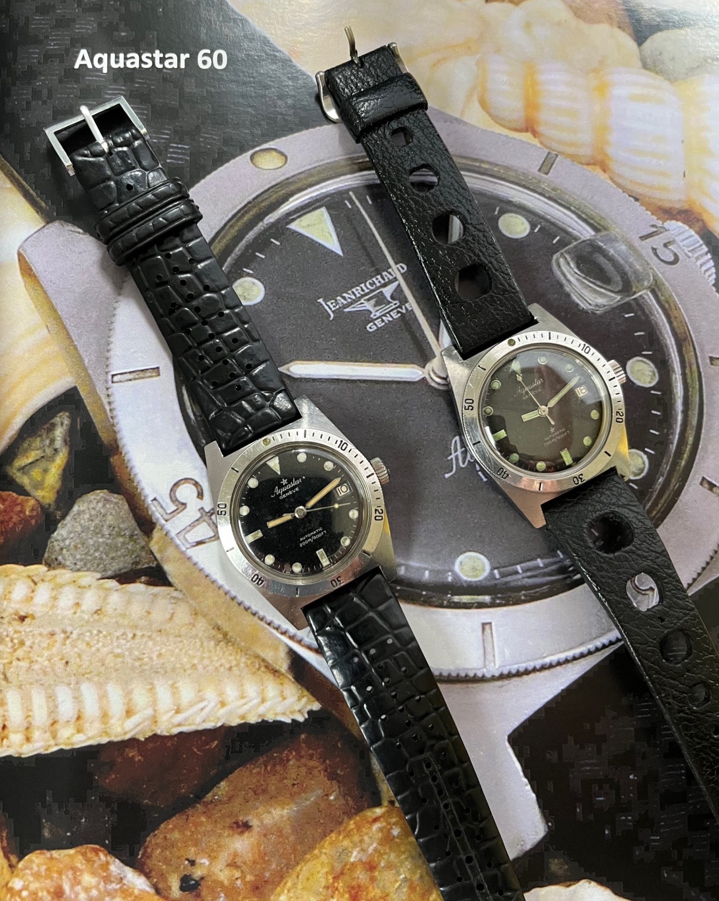

Korte historie van de Aquastar 60
Gelanceerd in ‘je kan het al raden’ 1960 door Fred Robert die nadien het horlogemerk JeanRichard Genève van zijn vader heeft overgenomen.
Van de eerste Aquastars was het merk ook niet Aquastar, maar was Aquastar de modelnaam en JeanRichard de merknaam.

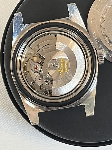

AS 1701 binnenwerk - 20 ATM

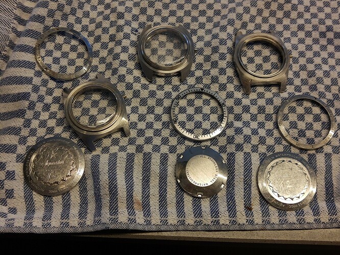

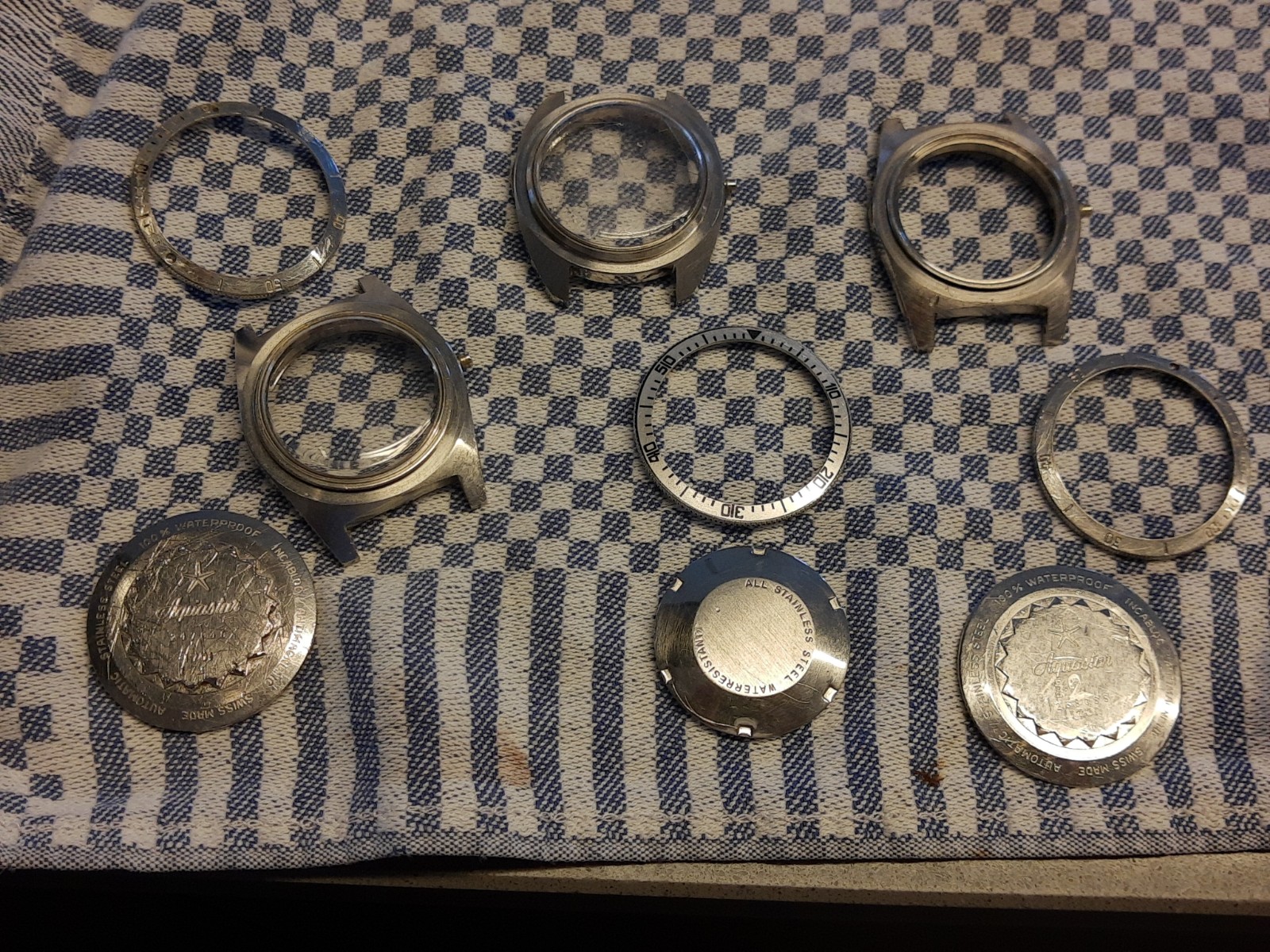

alles start met poetsen - lekker strakke kasten - deze keer geen wratten te bespeuren:rofl:

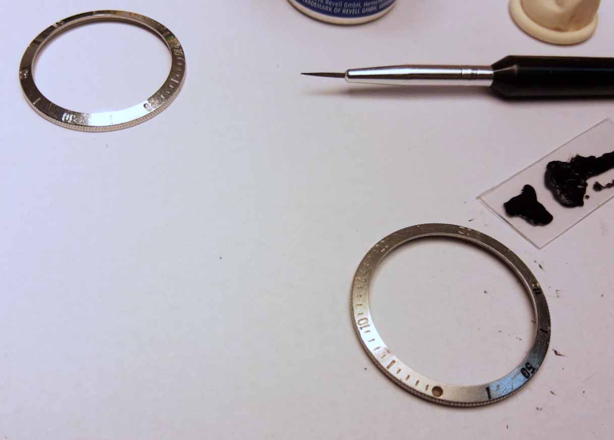

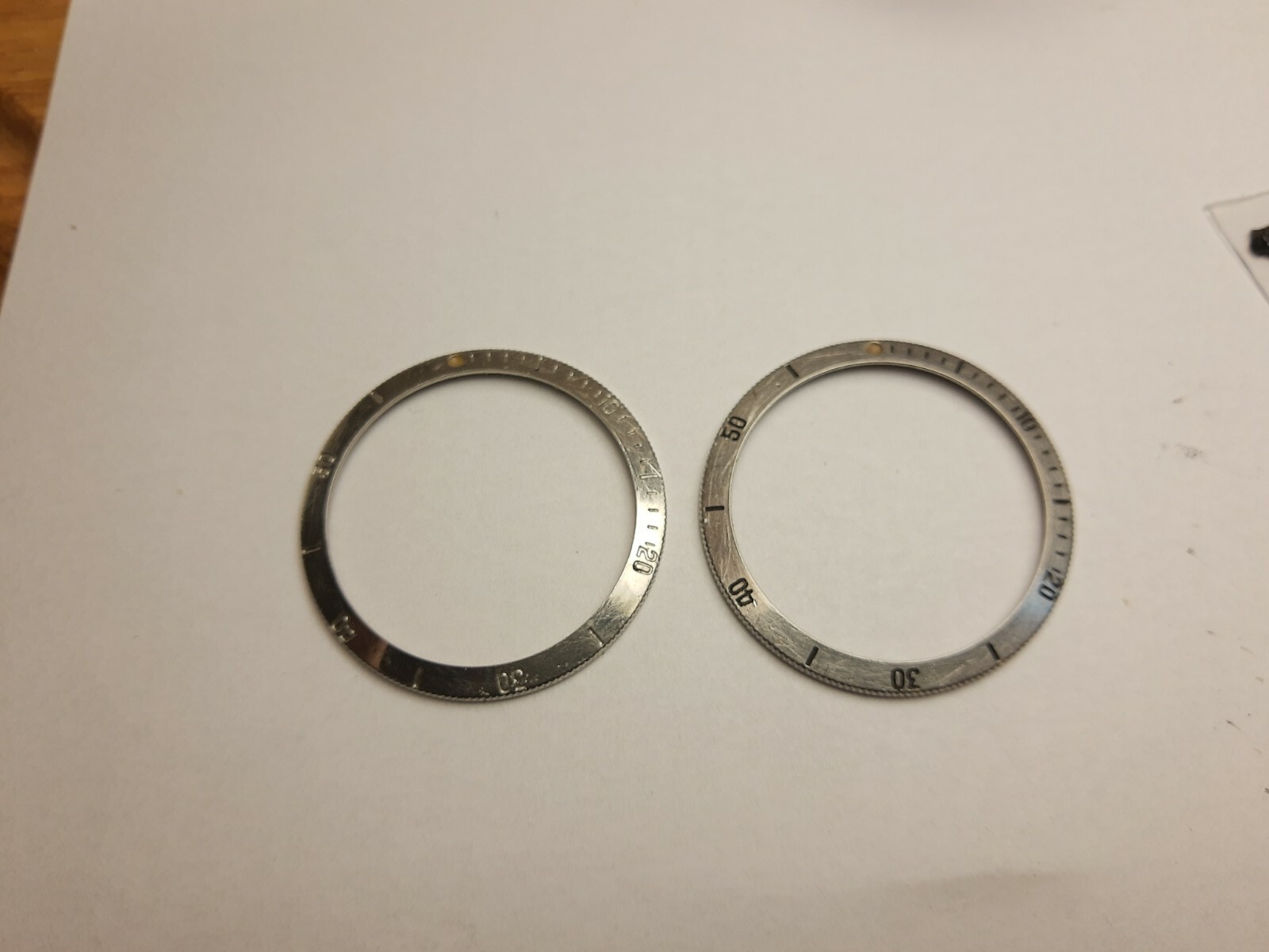

In de eerste Aquastar 60 waarvan de bezel niet draaide zat een veel te dikke veerdraad.
Met een dunnere was dat probleem alvast opgelost
Bezel terug ingekleurd en lume voorzien in de pip

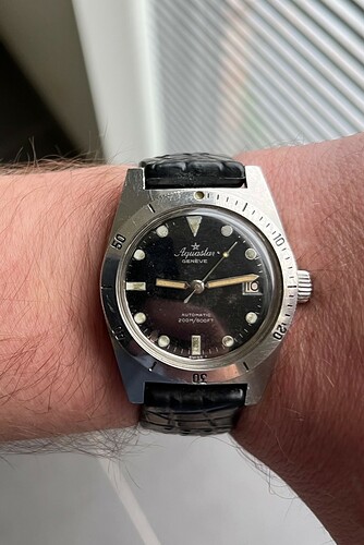

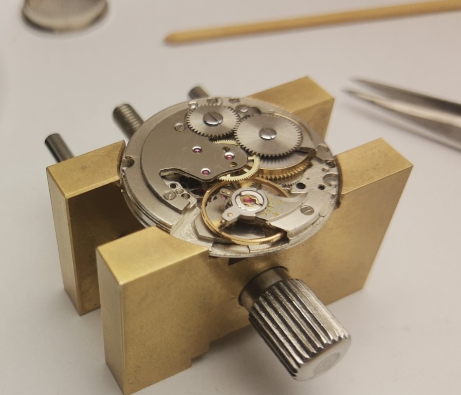

Onderhoud van de AS 1701 is vlot verlopen en nu ziet de eerste er zo uit
De tweede Aquastar 60 was een ander paar mouwen

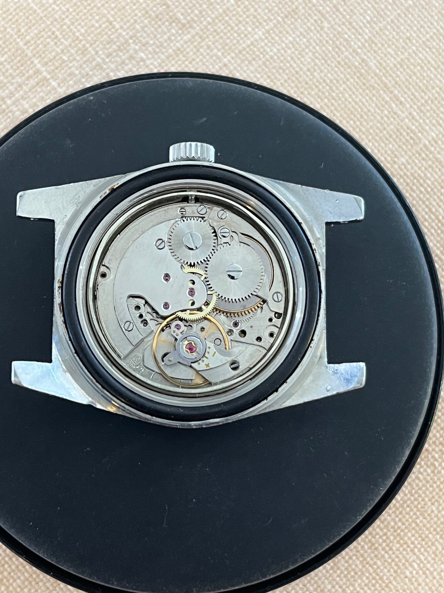

AS 1701 uurwerk was rotversleten en hier heb ik wel wat onderdelen moeten vervangen
De balanskloof waarvan de + en - geel zijn ingekleurd bij de Aquastar 60 en 63 binnenwerken en de getekende rotor waren gelukkig nog goed

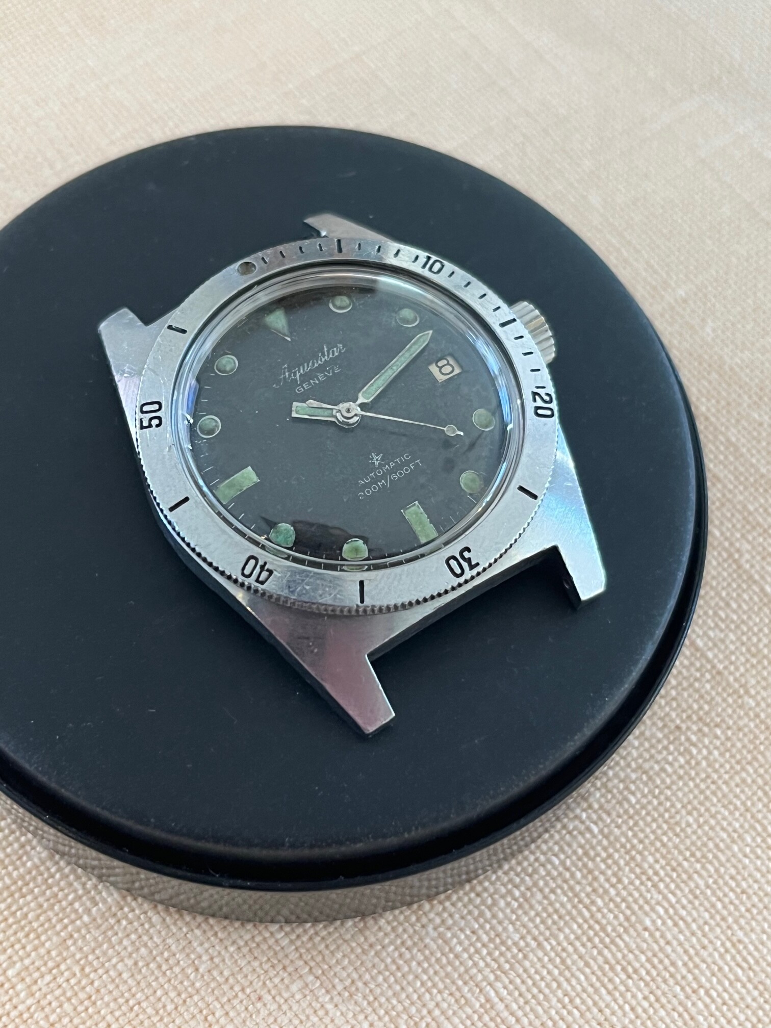

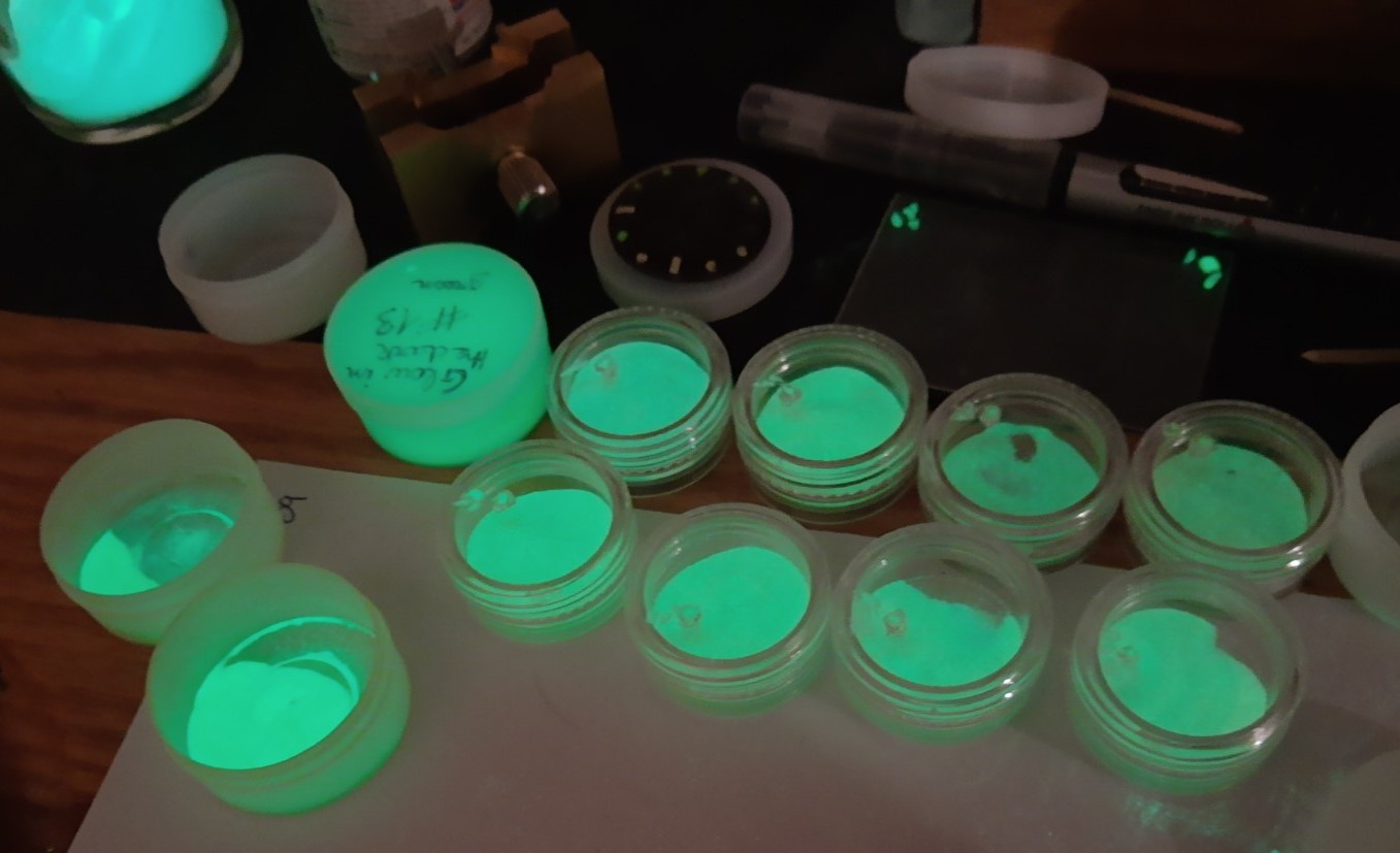

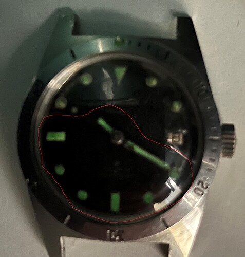

heel lang geëperimenteerd om het groen zo goed mogelijk te matchen van de overblijvende lumedots op de wijzerplaat.
Alles vanaf 4u tot en met 9u is nieuw aangebracht

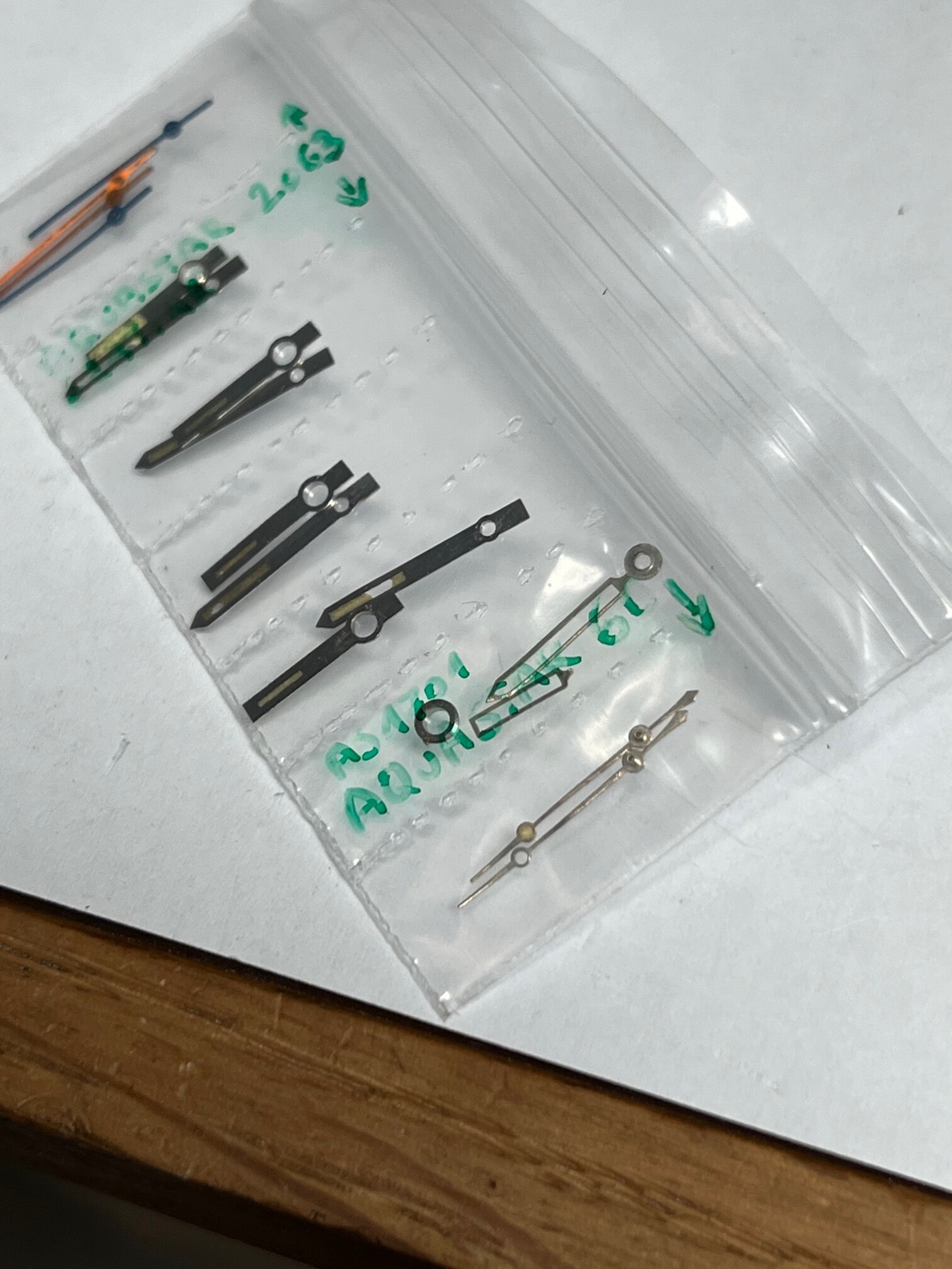

De uurwijzer was afgebroken en meer dan het ringetje zat niet meer op het uurrad
De laatste keer bij Rene was ik heel blij onderaan een bakje de rest van de afgebroken wijzer te vinden - ga eerst eens heel goed oefenen voor ik deze weer aan elkaar probeer te solderen
Voorlopig is het deze vervanging

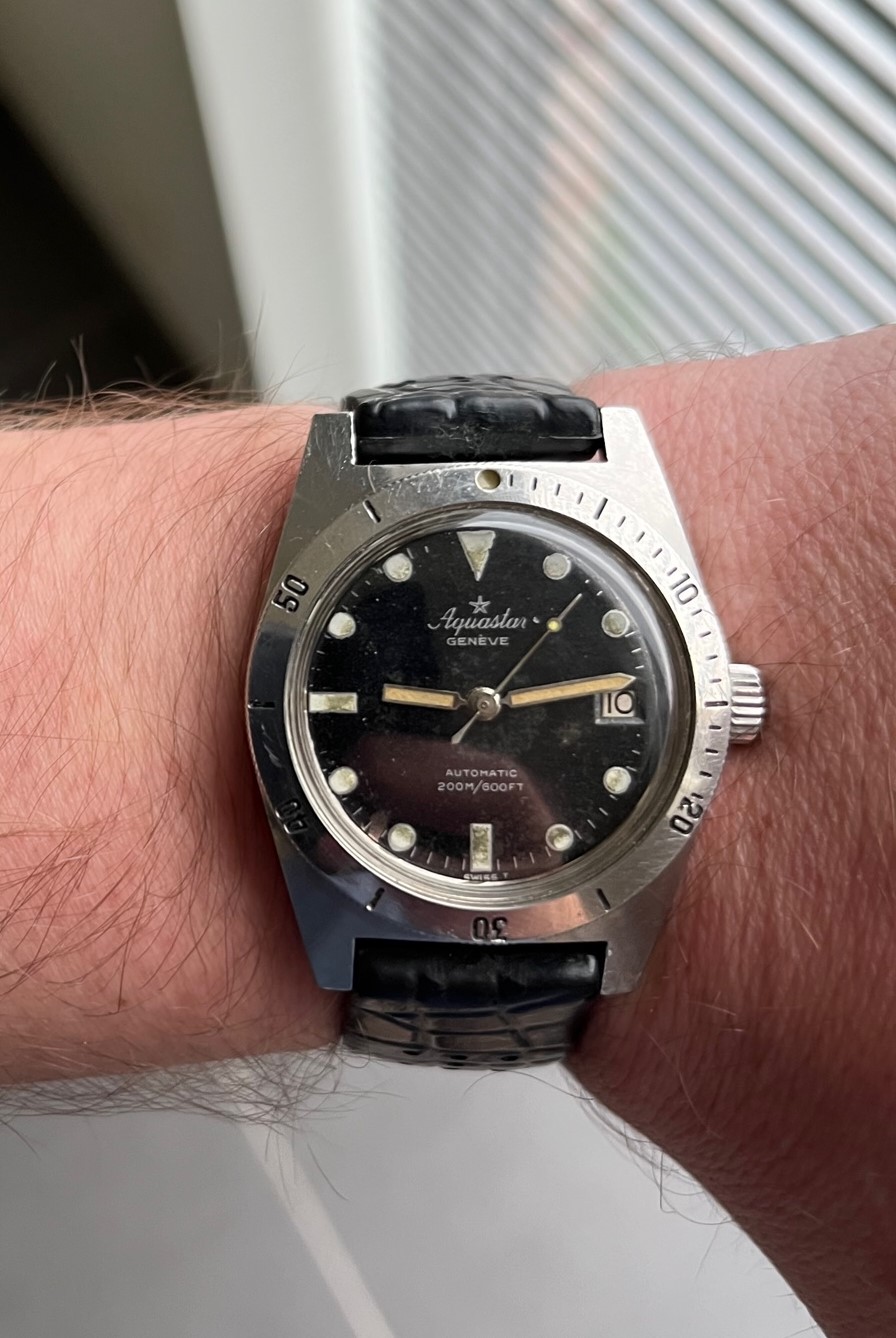

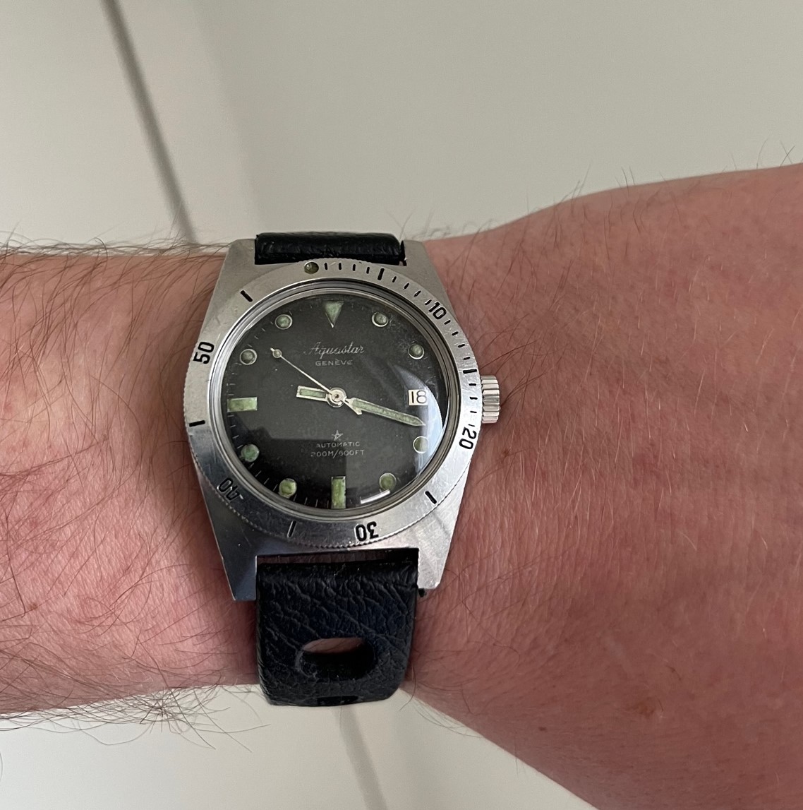

De 2° om de pols
groepsfoto
