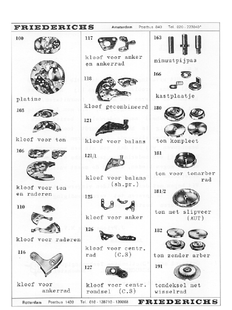

Eng - Fr - D
Misschien handig voor diegene die net als ik altijd zit te klöten met wat er ook al weer bedoeld wordt…
Horlogetermen 3-talig.pdf (335.4 KB)
Eng - Fr - D
Misschien handig voor diegene die net als ik altijd zit te klöten met wat er ook al weer bedoeld wordt…
Horlogetermen 3-talig.pdf (335.4 KB)
Hartstikke handig, gelijk opgeslagen. Bedankt voor het delen
Handig, thanks!
Gaaf ! Ik weet niet waar je dat hebt gevonden, maar als je een handje wilt hebben om de franstalige woorden te vullen ben ik hier
Dat is gaaf!
Dank je wel voor het delen!
Bedankt!
Mooi, dank!
Ik hoop dat er ook ooit een lijstje komt met een Nederlandse kolom overigens.
Dank.
Heeft iemand de pdf toevallig? Ik kan hem alleen downloaden als ik mijn creditcardgegevens geef (ook voor een free trial). Da’s handig voor op ipad/iphone.
Fijn, bedankt!
Dit is interessant, maar je moet volgens mij lid worden voordat je het kunt downloaden en dat moet je dan daarna weer opzeggen als je die service verder nooit gebruikt. Teveel heisa vond ik
klopt …
Ja, maar toen ik dit dienst had gevonden was het gratis…
Dus een andere dienst (momenteel) :
https://1fichier.com/?sqj6leb4fe9
Ja, ik begrijp het natuurlijk. Dankjewel dat je behulpzaam bent
file niet bereikbaar …
Hier weer, ik hoop dat het langer zal blijven
(met bonus)
https://drive.google.com/file/d/0Byi5pQCg2ZFGRmI4UHNPZnBKYmc/view?usp=sharing
https://drive.google.com/file/d/0Byi5pQCg2ZFGSDhLSjZVWUU2QVE/view?usp=sharing
https://drive.google.com/file/d/0Byi5pQCg2ZFGdW5QdDNqNlNmZ00/view?usp=sharing
geweldig, jups werkt
! Thanks
