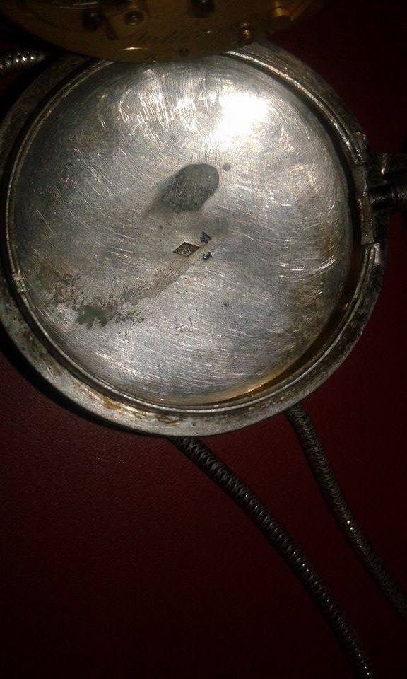

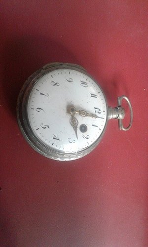

Hoi,
Horloge 1 heeft mooie versierde wijzers en is op te winden op de wijzerplaat. Helaas lijkt het mechanisme om op te winden niet te werekn. Dus geen idee van de werking. Binnenin staan 2 stempels, een ruit met GB in en eronder 7750.

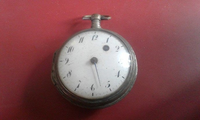

Hoi,
Zakhorloge 2:
Heeft 1 zeer simpele wijzer. De ander is vermoedelijk gebroken. Opwinden moet op de wijzerplaat en lukt. Maar de horloge loopt niet meer. Binnenin hebben 2 stempels gestaan, 1 in een ruit met eronder een cijfer. Maar deze zijn niet meer leesbaar.

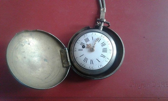

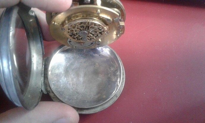

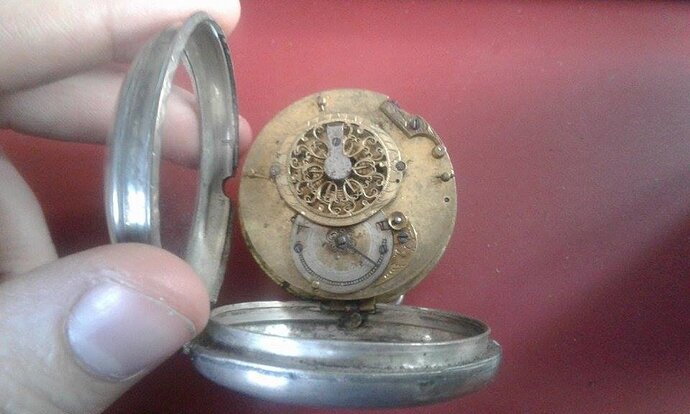

Hoi,
De laatste horloge is in mijn ogen de mooiste.
Zit in een aparte houder maar deze hoort er vermoed ik niet bij.
Opwindmechanisme zit in de wijzerplaat. Maar helaas zijn er twee onderdelen los in het horloge te vinden waardoor ik niet durf op te winden.
Wijzerplaat zit los in de horloge en er is geen glas aanwezig.
Binnenin staan enkele merkjes.
Op de achterzijde van het mechanisme staat een naam.

1). Frans zakhorloge omstreeks 1780-1800 van het type snek spillegang. Wijzers zijn niet correct bij het horloge, maar zijn een vroege stijl, dergelijke horloges hadden simpelere wijzers.
2). Frans zakhorloge omstreeks 1780-1800 van het type snek spillegang. De urenwijzer en minutenwijzer zijn beide gebroken, alleen van de minutenwijzer is nog een deel aanwezig.

4). Frans zakhorloge omstreeks 1760-1780, iets eerder dan de eerste twee zakhorloges, maar ook van het type snek spillegang. Er missen meerdere onderdelen, zoals de balans en balanskloof, deze onderdelen kunnen enkel op maat gemaakt worden voor dit horloge, dit gaat veel meer kosten dan wat het horloge waard is.

De kleine, en absoluut de mooiste is niet meer te herstellen volgens hem. Kan dit? Het mag beste wat kosten om die zeer mooie te herstellen…
Groetjes
Zo te zien mist de kleinste de gehele kloof en de complete balans as. is dus in horlogetermen gedacht overleden. Blijven zoeken naar een uurwerk met dezelfde maten en misschien, heel misschien is er dan een uitwisseling mogelijk van die onderdelen. De opwinding aan de voorkant duidt op een Frans uurwerk. Maar, als je 100 van dat soort horloges naast elkaar legt, dan moet je rekenen op bijna net zoveel verschillende onderdelen. dit is een geval van jammer dan.
