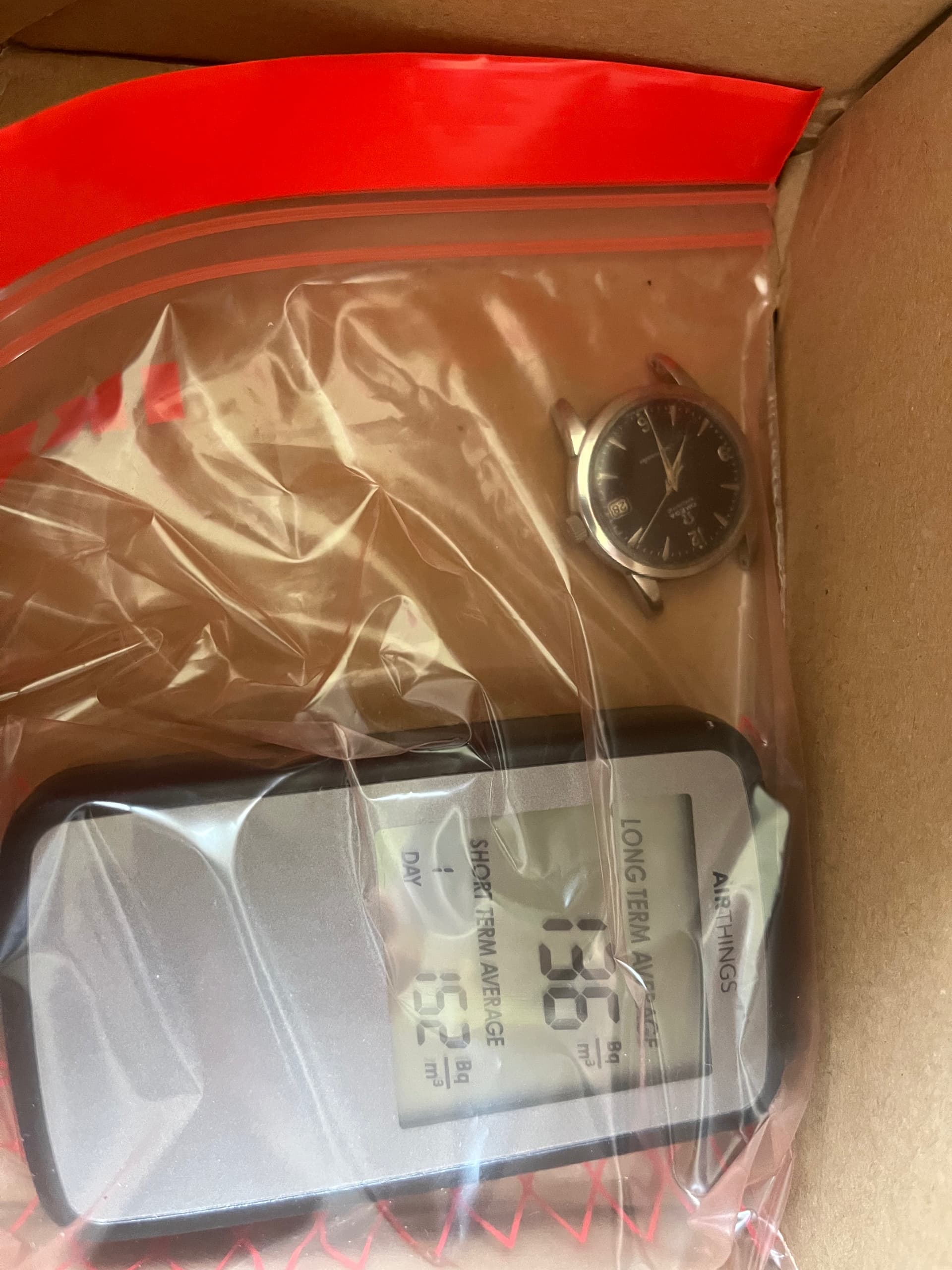

Ik heb gisteren als laatste test het horloge 24 uur in een afgelosten zakje gedaan met een radon-meter en krijg toch een beetje buikpijn van van de meting…
( omgevings-radon is rond de 10 namelijk).
Hoe kan de radon meter dit meten maar de geiger teller niet uitslaan boven het kristal?

@jp1981 Maak je over het ontsnappende radon gas niet druk maar stop het horloge nou niet in een plastic zak want dan hoopt het zich daar juist op.
De meter die ik nu zie geeft een waarde in Becquerel per kubieke meter, dat wil zeggen dat er in een kub lucht 136 instabiele kernen vervallen zijn. Maar dat zegt helemaal niets want je weet helemaal niet welk isotoop je gemeten hebt.

Bedankt voor je bericht, @fdpg1963. Ik heb zo’n meter gekocht maar die (net als deze) meet geen apha, maar beta en gamma. Kan het zijn dat door een gat in het glas deze niet uitslaat terwijl er wel radium in zit? Want ik las ook dat hij als indicator de straling van het radon gas onder het glas meet en dat dat wellicht er door het glas meteen uitloopt.
Tweede vraag zou zijn; meet zo’n meter dus even sterk als er geen glas op zit met daarin opgehoopt radon-gas?
Je merkt, juist dat ik hier weinig van weet en er opeens mee in aanraking kom maakt dat ik er over in zit. Dus alvast dank voor de hulp.
Graag gedaan.
Klopt, alfa komt zelfs niet door papier laat staan plastic. Beta wordt, afhankelijk van de energie, geheel of gedeeltelijk afgeschermd door plastic. Gamma straling komt overal doorheen en dat meet je.
Vooral Bi-214 en Pb-214 hebben goed meetbare gamma’s.
Als het radongas (Rn-222) kan ontsnappen zul je de dochters inderdaad veel minder meten.
Duidelijk. Dus pas als er een nieuw, goed afsluitend glas op zit is de meting pas betrouwbaar? Nu slaat ie nagenoeg niet uit, maar het glas heeft dus ook een opening…
Klopt helemaal. Overigens moet je je van de nauwkeurigheid van dosistempo meters ook niet teveel voorstellen. Het is een aardige indicatie, meer niet.
