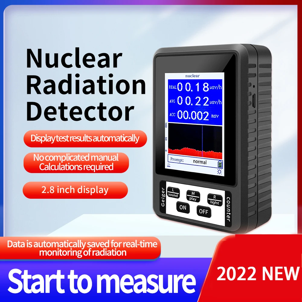

De GM teller die @Jero1 Jeroen aangeeft is prima. Bekijk het heel praktisch: gebruik zo’n teller om te constateren of er radiumverf in je horloge zit en bepaal grofweg hoeveel. Alles wat ruim boven het achtergrond dosistempo van ca. 0,1 micro Sievert per uur uitkomt is een indicatie van radiumverf. Zolang dat niet tientallen uSv/uur zijn gewoon dragen. Bij een barst in het glas het horloge laten herstellen door een horlogemaker die weet wat hij doet. Nooit zelf aan horloges met radiumverf gaan sleutelen. Geen zorgen maken over het kleine beetje radongas.

Update AliExpress GM teller link: deze is prima en voor het geld hoef je het niet te laten…
Bedankt voor je bericht, @fdpg1963. Ik heb zo’n meter gekocht maar die (net als deze) meet geen apha, maar beta en gamma. Kan het zijn dat door een gat in het glas deze niet uitslaat terwijl er wel radium in zit? Want ik las ook dat hij als indicator de straling van het radon gas onder het glas meet en dat dat wellicht er door het glas meteen uitloopt.
Tweede vraag zou zijn; meet zo’n meter dus even sterk als er geen glas op zit met daarin opgehoopt radon-gas?

Klopt, alfa komt zelfs niet door papier laat staan plastic. Beta wordt, afhankelijk van de energie, geheel of gedeeltelijk afgeschermd door plastic. Gamma straling komt overal doorheen en dat meet je.
Radium-226 Decay Chain
Vooral Bi-214 en Pb-214 hebben goed meetbare gamma’s.
Als het radongas (Rn-222) kan ontsnappen zul je de dochters inderdaad veel minder meten.
Duidelijk. Dus pas als er een nieuw, goed afsluitend glas op zit is de meting pas betrouwbaar? Nu slaat ie nagenoeg niet uit, maar het glas heeft dus ook een opening…
Klopt helemaal. Overigens moet je je van de nauwkeurigheid van dosistempo meters ook niet teveel voorstellen. Het is een aardige indicatie, meer niet.
