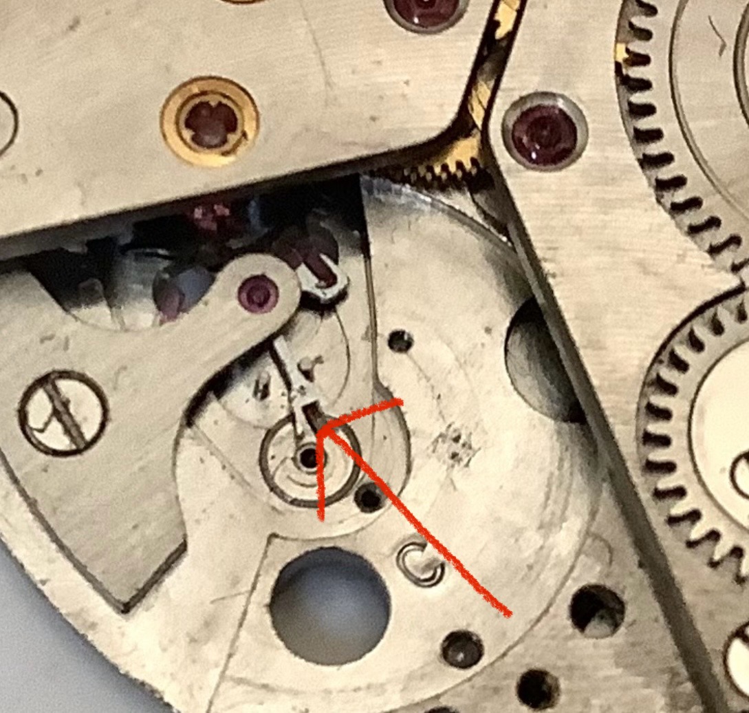

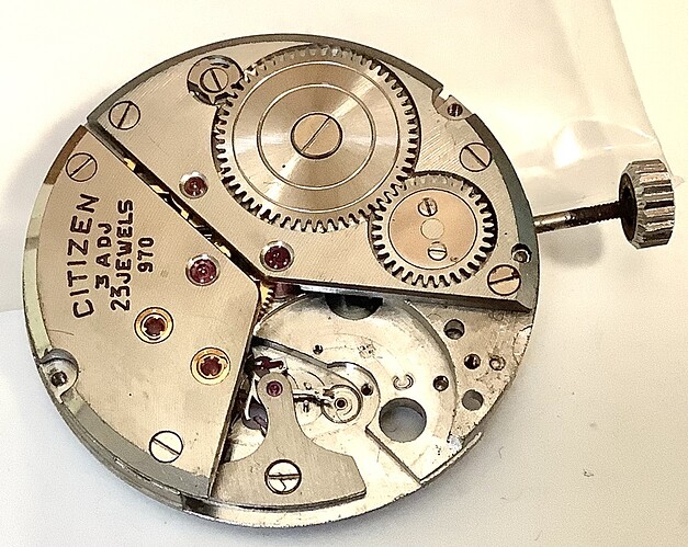

Meer dan een jaar geleden deze citizen eens uit elkaar gehaald en daarna weer maanden laten liggen omdat het klikveertje weg gesprongen was, dit tot 2 x toepen niet meer te vinden was.
Na nogmaals 2 van deze citizen horloges bijgekocht te hebben voor onderdelen blijf ik tegen problemen oplopen.
Inmiddels is het horloge een keer of 6 uit elkaar geweest om telkens een stapje verder te komen.
:thinking:
Omdat deze citizen inmiddels een kapitaal begint te vertegenwoordigen aan gekocht gereedschap donorhorloges en tijd is het vooral storend dat het mij maar niet lukt dit horloge aan het draaien te krijgen :cry:
Ook vervelend dat toen ik eraan begon het horloge gewoon werkte en nu dus niet meer.
Het gedeelte dat nu in elkaar gezet is kan ik het horloge soepel opdraaien.
De horlogeveer staat door het een paar slagen op te draaien een beetje op spanning.
Maar nu ?
Wat moet ik nu doen?
Het deel met de balansveer terug zetten, maar dan?
Als ik dit doe, zou dan het horloge meteen moeten gaan bewegen?
Of moet ik nog andere dingen doen om het horloge te laten lopen.
Ik heb de balansveer al meerdere keren terug gezet maar het horloge doet niets.
Wie kan mij in stappen uitleggen wat ik moet doen bij het terug zetten van de balansveer en waar ik op moet letten.
Bij voorbaat dank
Je bent al een eind opweg en zal inderdaad bij het terug plaatsen van de balans het horloge weer moeten lopen. Mits de balans en de as goed zijn natuurlijk. Ook kan het zijn dat de veer scheef zit waardoor deze aanloopt. Er kan dus van alles mis zijn.
Maar test eerst even of er spanning op het anker zit. Als het horloge deels opgewonden is zal het anker bij aanraken met bv pincet of schroevendraaier van links naar rechts moeten bewegen bij elke aanraking. Is dit het geval is dat gedeelte ok en moet je het probleem echt in de balans gaan zoeken.
