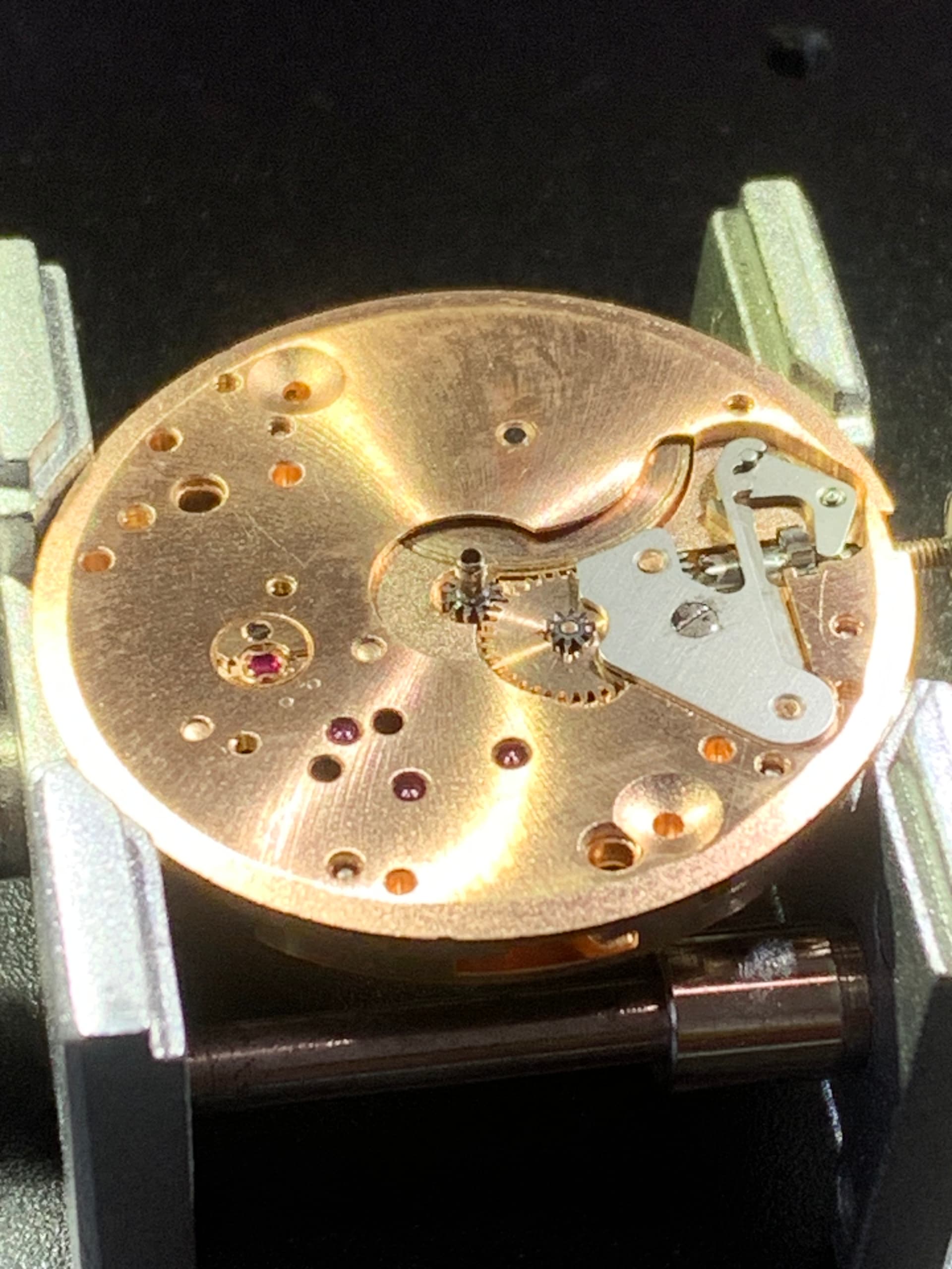

Vervolgens kwam het Hemelvaartweekend tussendoor en kon ik er niets aan doen. Bij thuiskomst van een lekker lang weekend kamperen het uurwerk opgepakt en op mijn gemak rustig aan alles uit elkaar geschroefd en in de Elma gestopt.
Tussentijds een foto gemaakt van de opbouw want OH wat glimt zo’n uurwerk toch mooi.

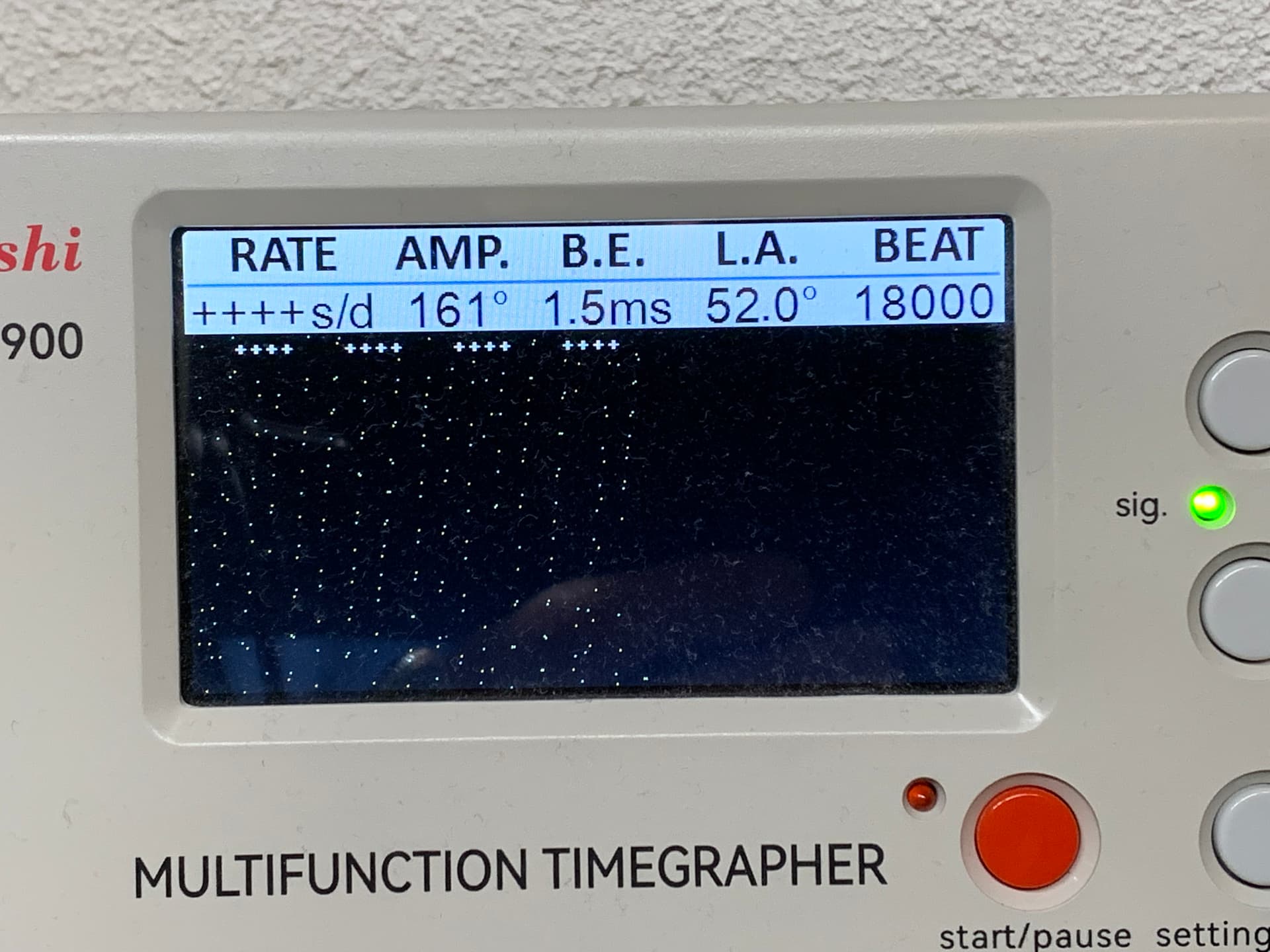

Nadat ik klaar was met het opbouwen volgde het eerste beeld van de timegrapher. Op zich helemaal geen slecht beeld en 10x beter dan hoe het voor de service was. Dus hier konden we wel wat mee.
De BE was naar mijn idee te hoog. Ik probeer als het even kan beneden de 1.0 uit te komen. Vaak lukt dat, maar niet altijd even goed. Dus de balans eraf, met de kleinste schroevendraaier de balansveer verdraaid tov de as. Na de eerste poging tot het verlagen van de BE was dit mijn tweede beeld. De BE omlaag en de amplitude omhoog. Nog niet echt hoog, maar wel hoger dan dat het was.
Vervolgens wilde ik de snelheid met het kompas afstellen en gebeurde er iets vreemds. De BE wisselde om en mijn beeld werd raar. Kreeg golfjes en de amplitude klapte naar beneden.

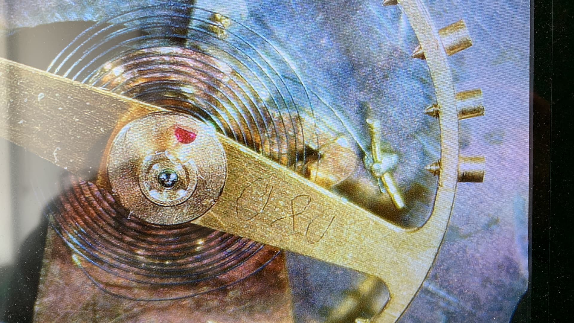

Bas is een meester in het plooien van veren. Ik heb dat zelf ook al een aantal maal gedaan en is me vrij vaak goed gelukt. Zowel Tim als Bas gaven aan: Dat wordt plooien want de lijnen kloppen niet. De balans van de kloof gehaald en die gaven mij dit beeld.
Mijn excuses voor de slechte kwaliteit foto’s. Deze heb ik met mijn telefoon rechtstreeks van beeld geschoten omdat ik enigszins in “paniek” was. Normaal maak ik ze met de microscoop rechtstreeks naar SD kaart.
Na mijn eerste poging tot plooien zag het er op het beeld van bovenaf niet verkeerd uit. Enkel rechtsboven was het naar mijn idee nog niet helemaal in orde.
