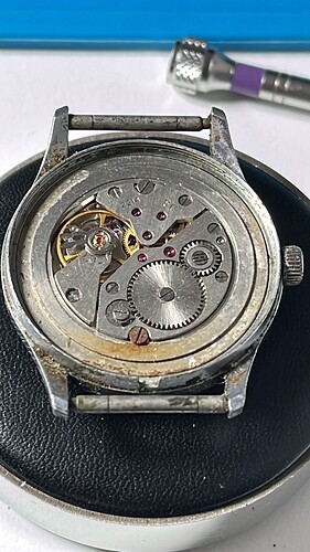

Zoals sommigen hier weten richt ik me momenteel op oude Sovjets die al flink geleefd zijn.
Nu is er niets mooiers dan een horloge zonder beaterror, binnen de 10 a 15 seconden en gelijke waarden in de verschillende posities te krijgen, maar is dat reëel bij oude geleefde uurwerken?
Vandaag een Vostok 2214 afgerond waar ik de balansveer heb moeten herstellen, omdat die tegen het wiel liep en dus stil stond.
Gelijke waarden in de 3 posities heeft die niet en wat golf in de lijn, maar wel een BE van 0/0,1. Amplitude van boven de 300. Zo als hij nu loopt zal die prima binnen een minuut per dag blijven en met wat geluk binnen een halve minuut.
Nu de vraag is dat voor het kaliber waar ik aan knutsel acceptabel of zit ik in een leerkuil en heb ik cruciale stappen gemist?

Ik denk dat je het hoogst haalbare binnen een service zonder het vervangen van onderdelen hebt gehaald nu. Amplitude is goed, dus alles loopt mooi vrij. Een andere balans zou de waarden misschien stabieler maken, maar ik zou dit persoonlijk gewoon accepteren.

Als de spiraal helemaal goed ligt (vlak, centrisch, goed in het kompas) en je hebt nog steeds grote verschillen tussen verschillende posities dan zit er een zwaartepunt fout in de balans of er is sprake van veel slijtage. Maar goed met dit soort uurwerken moet je ook geen chronometer spec resultaat verwachten :slightly_smiling_face:
