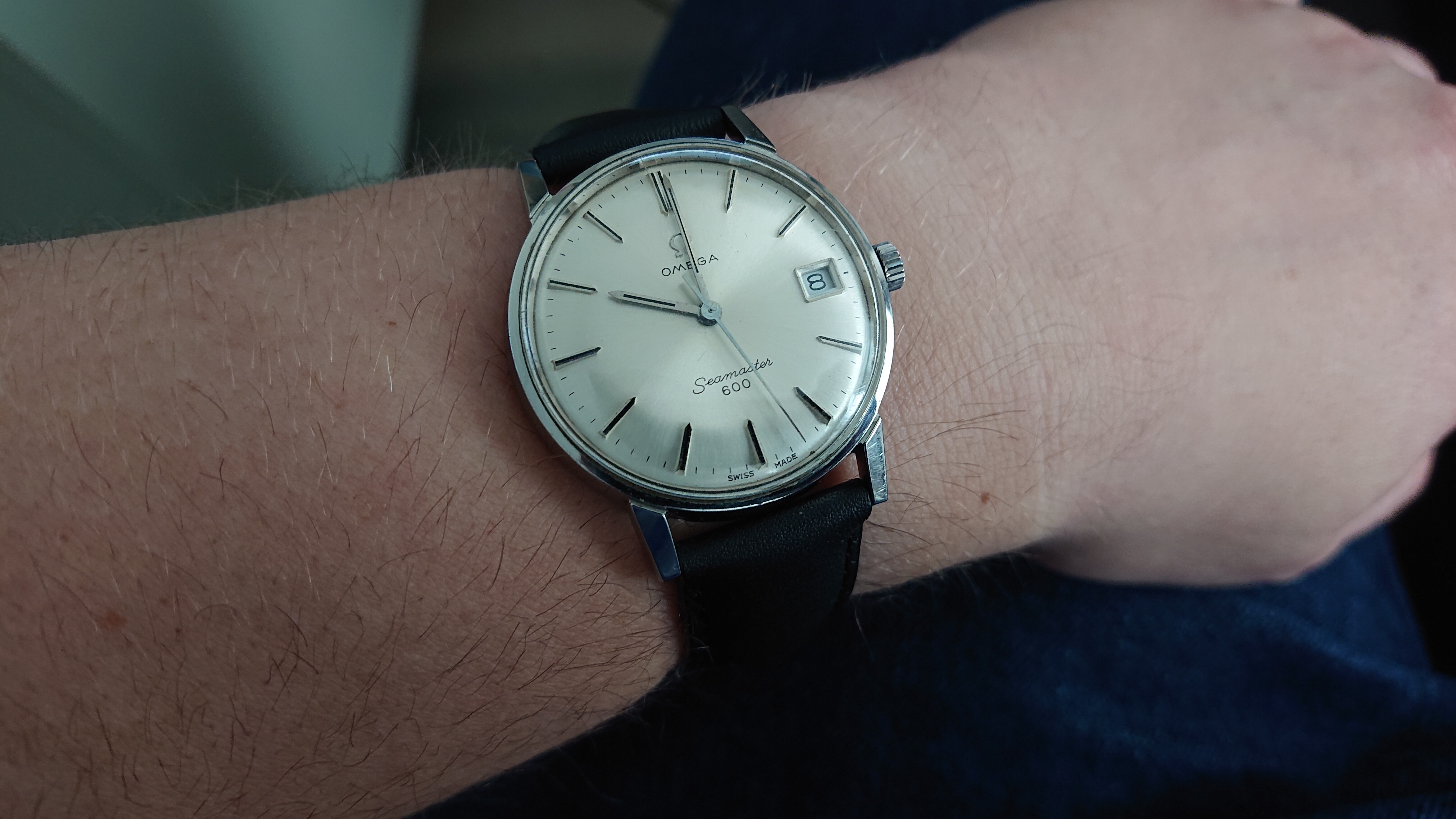

Gisteren heb ik een Seamaster 600 opgepikt uit het blauwe gedeelte, heeft een 611 handopwind uurwerk. Hartstikke leuk ding. Maar dan zet je hem op de timegrapher en kom je toch weer wat dingetjes tegen. Namelijk een amplitude van 170-180 en een beat error van ~5.5, afhankelijk van de positie.
Nu moet ik erbij zeggen dat nauwkeurigheid me totaal niet interesseert bij een vintage, het gaat me meer om het onderhoud.
Maar ik vraag me wel af wat een acceptabele amplitute en beat error is voor zo’n vintage horloge. Online hebben ze het erover dat minder dan 1 ms is acceptabel, maar ook dat dat niet realistisch is voor een vintage. Wat vinden jullie?
Oh, en nog even een foto, gewoon omdat het kan.
